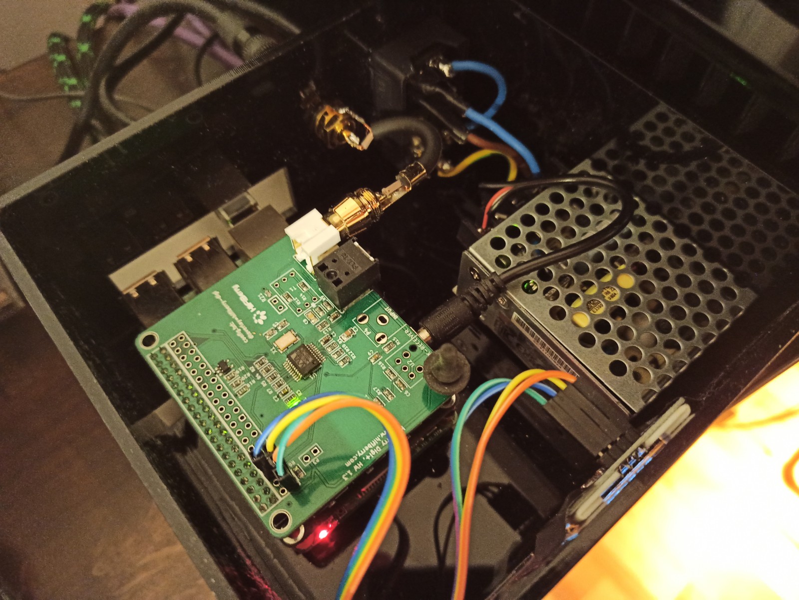

Transport na bazie Raspberry Pi 2B zrobiony. Malinka straciła swoje miejsce przy TV, więc można było ją użyć do czegoś innego. Dotychczas używałem CHA jako transport.
W założeniu było zbudowanie jak najlepiej i jak najtaniej :)
Do samej RPi dokupiłem Hifiberry Digi + od kolegi Freya, do tego z dalekiego wschodu płytka z filtrem zasialania (40 zł) . Osobny zasilacz 5V (15W) (50zł) , gniazdo zasilania i parę dodatkowych elementów (20 zl) oraz wyświetlacz OLED (20 zł) .
Obudowa wykonana w pleksi (ciete laserem) - 40 zł

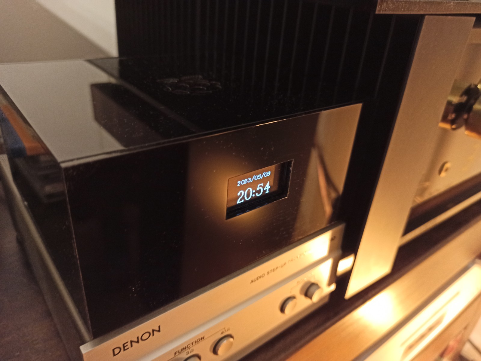

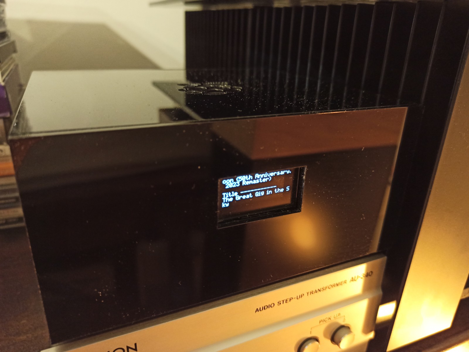

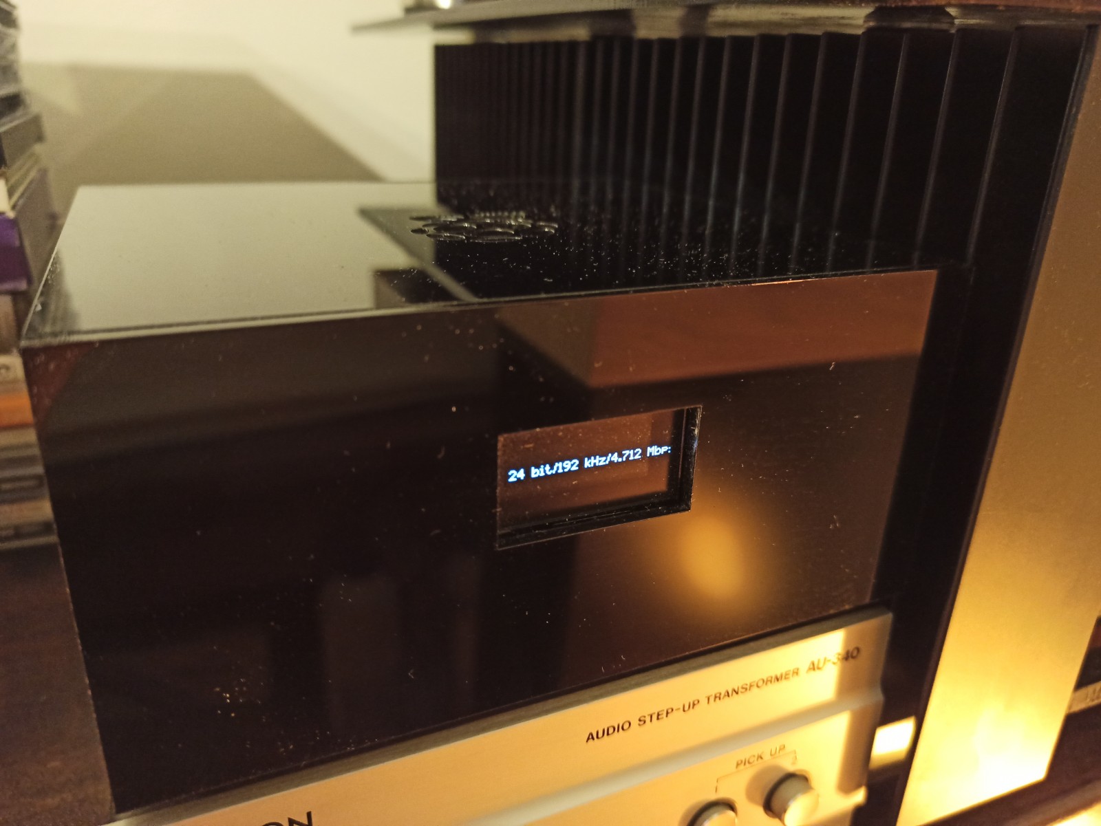

Na RPi postawiłem Moode Audio oraz napisałem parę linijek kodu by obsłużyć wyświetlacz. Na ekraniku są podstawowe informacje wraz o samym formacie przesyłanym.
A że stoi pudełko w dobrze widocznym miejscu, to jak nic nie gra to pokazuje datę i godzinę (po 21 przyciemnia ekran)
No i najważniejsz - czy lepiej wypada w porównaniu z Chromecast Audio jako transport. W każdym aspekcie lepiej - w dolnych rejestrach znacznie więcej energi, separacja dzwięku. Gra lepiej. Porównywałem w locie przełączając na DACu źródło - różnica słyszalna po pierwszej nutce ;)
A jak wypada w codziennym użyciu - i tutaj również się nie zawiodłem. Wszystko zapiętę po LANie do NASa, więc rezponsywność znacznie lepsza. Podłączanie się do usług (Spotify connect, UPNP) bardzo szybkie
Jak ktoś ma w szufladzie RPi - bardzo polecam spróbowanie tego rozwiązania
