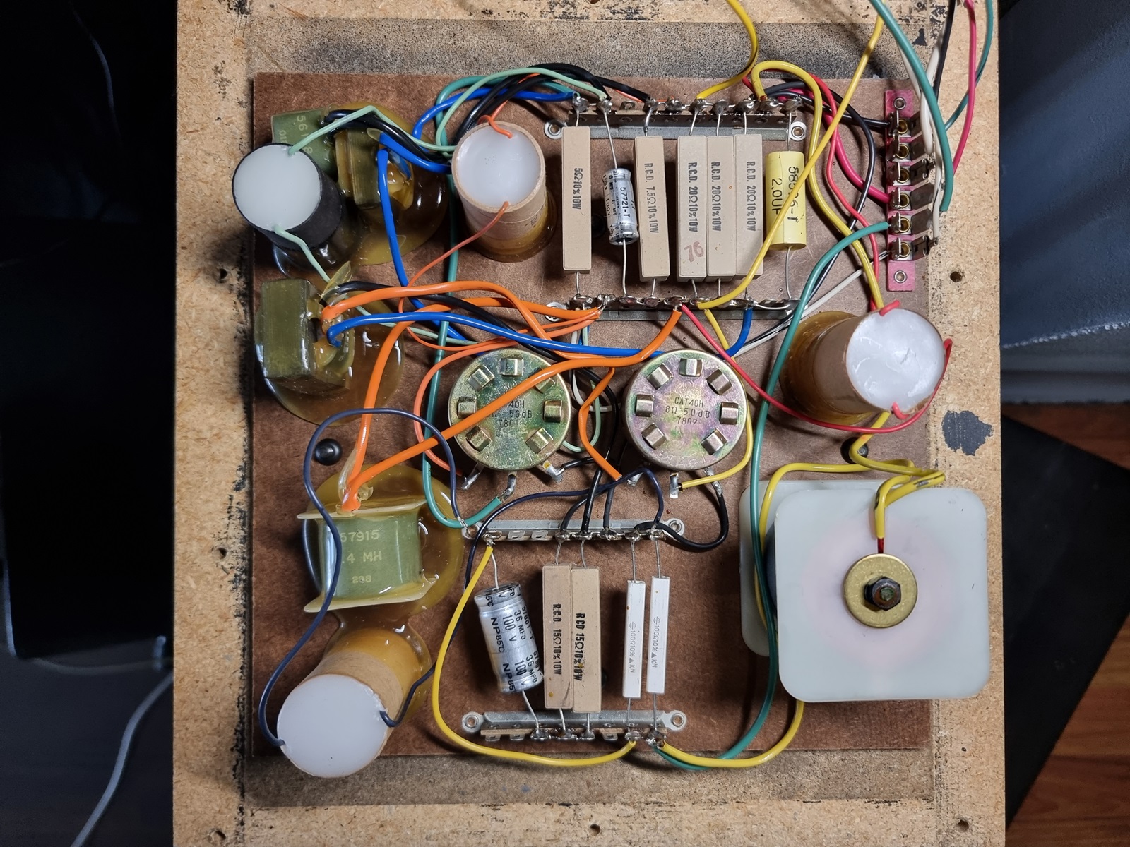

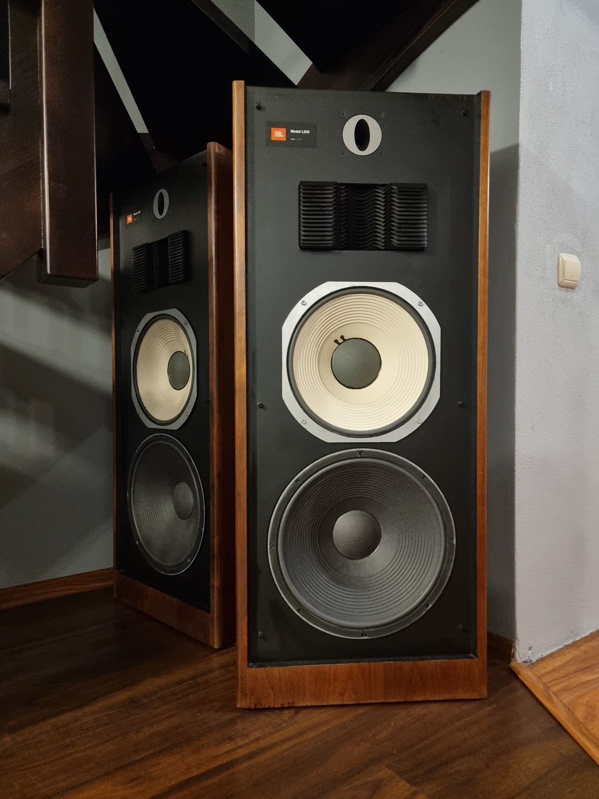

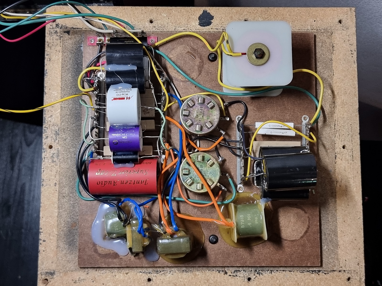

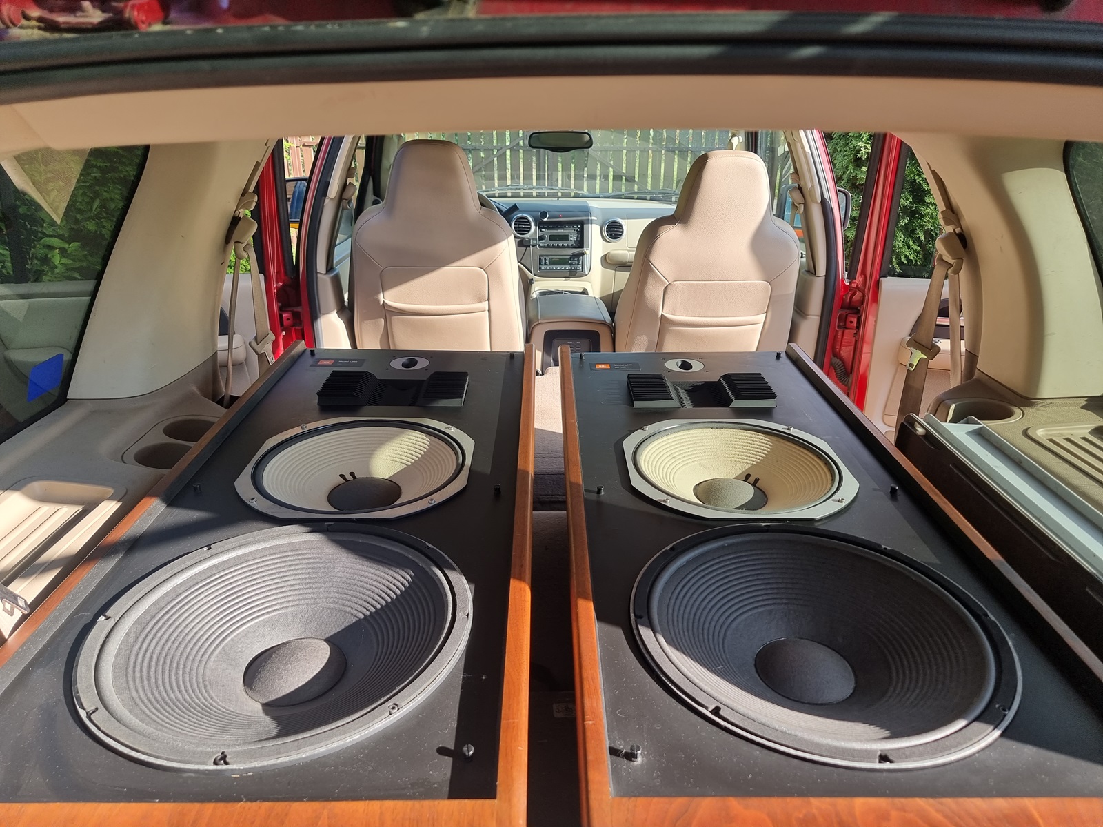

Tego jeszcze na warsztacie nie było, klasyczne, wielkie, ciężkie, mocarne, z wielkim subem... JBL L220.
transport tego to duże wyzwanie choćja naprawdę mam duże auto
Właściciel kupił i poczuł sie zawiedziony legendą, w środku zwrotnica point to point
nie było kondensatora który trzymał by parametry, zawsze +/- 20% do 60% nominału. Muliły, bez góry i bez basu a mają czym trzepać !
zmiana według wartości nominalnych z doborem różnych kondensatorów według doświadczeń z wcześniejszych odsłuchów
i po ponownym podłączeniu w domu właściciel omal spadł z krzesła gdy walnął bas.
Bo kupując stare trzeba pamiętać, że nowe to już raz było.

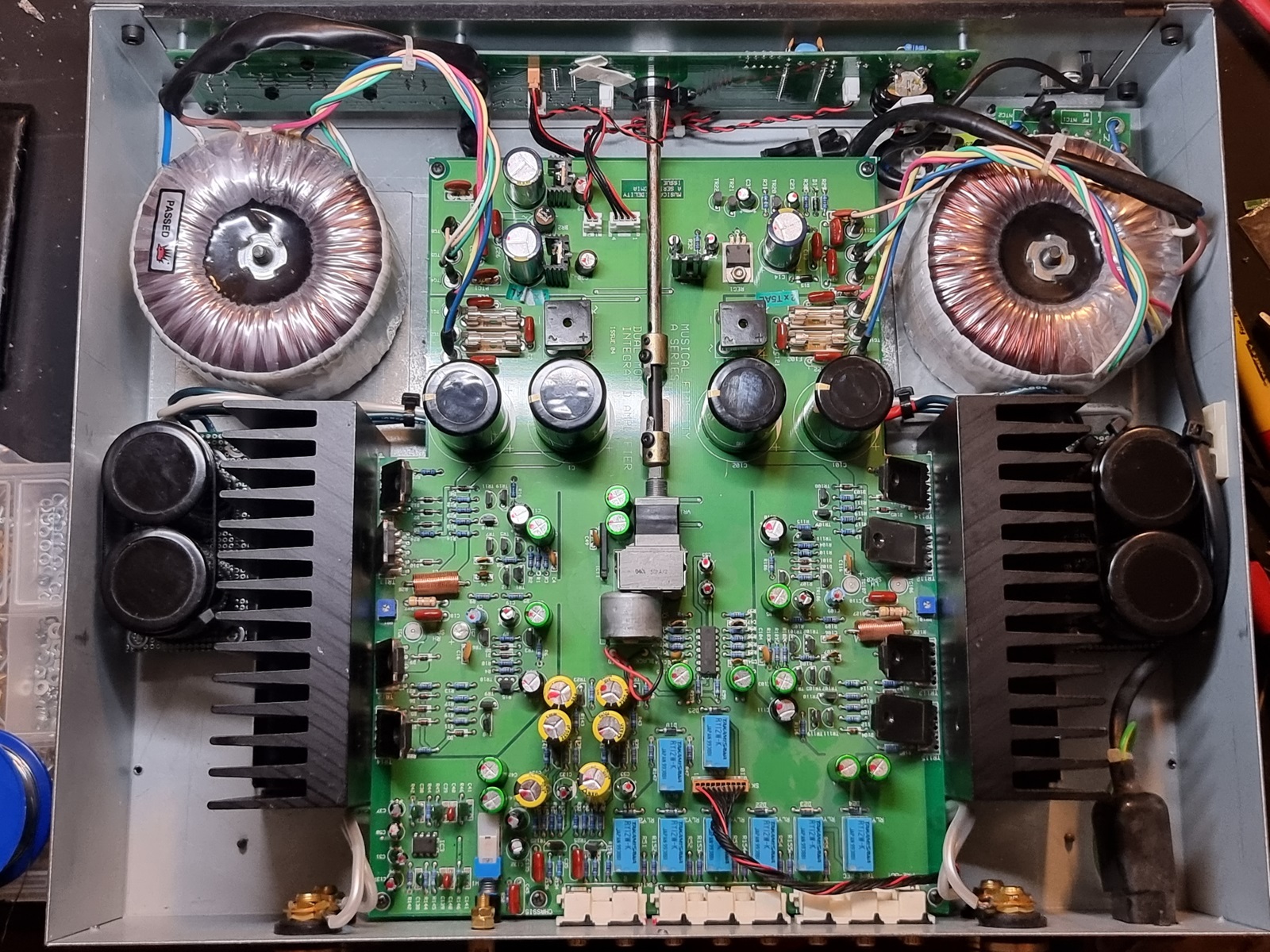

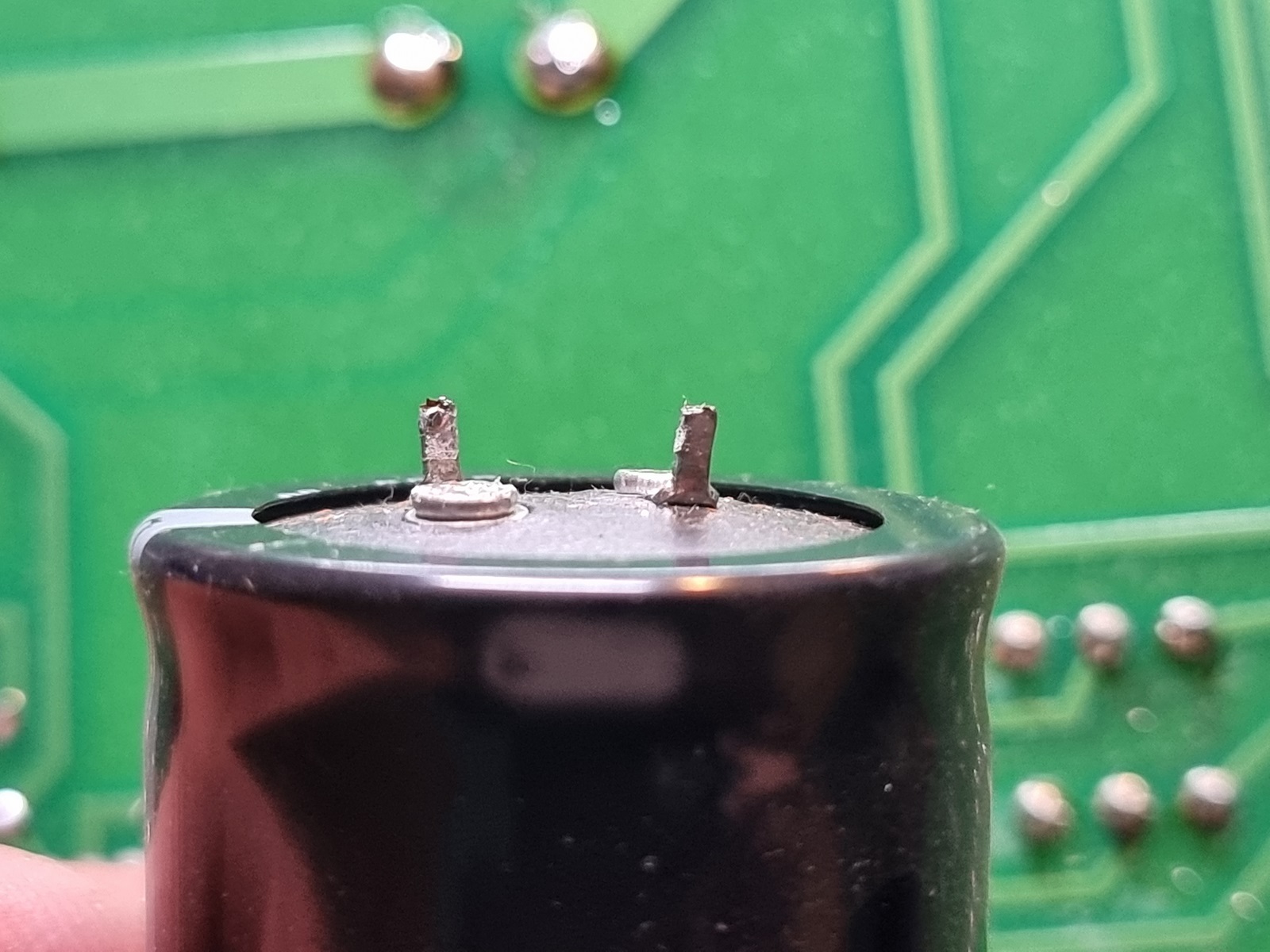

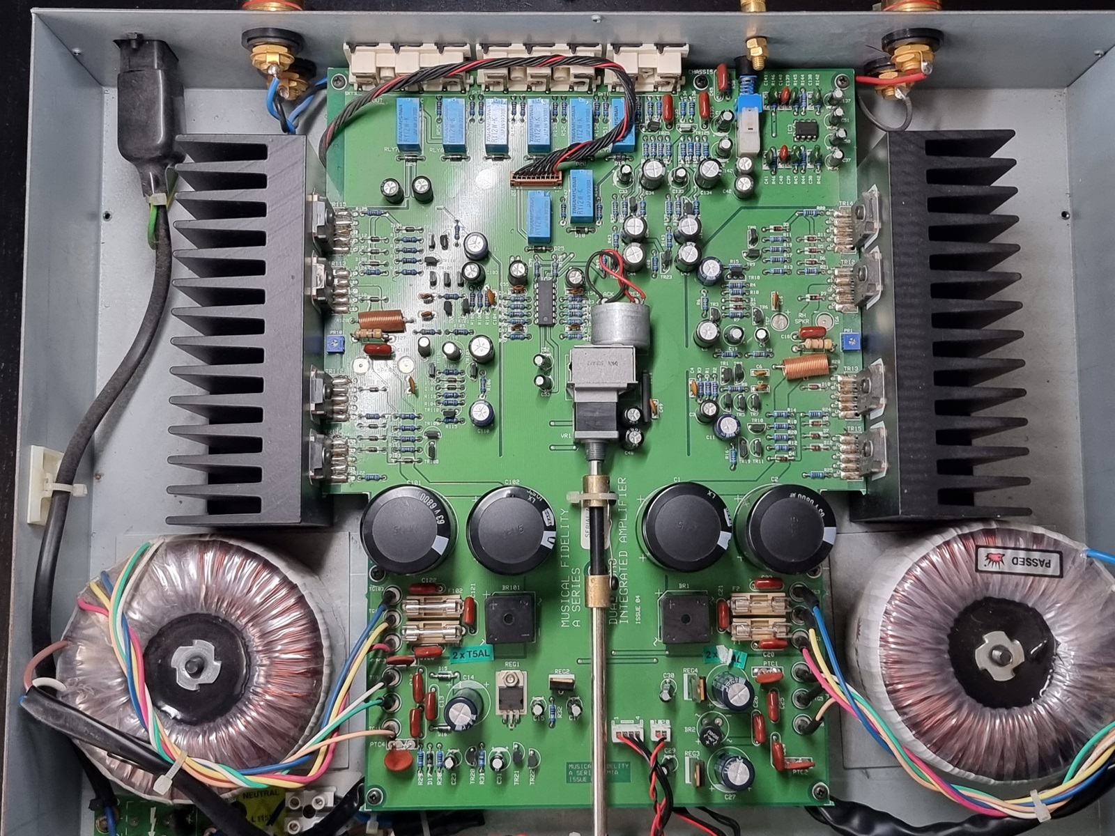

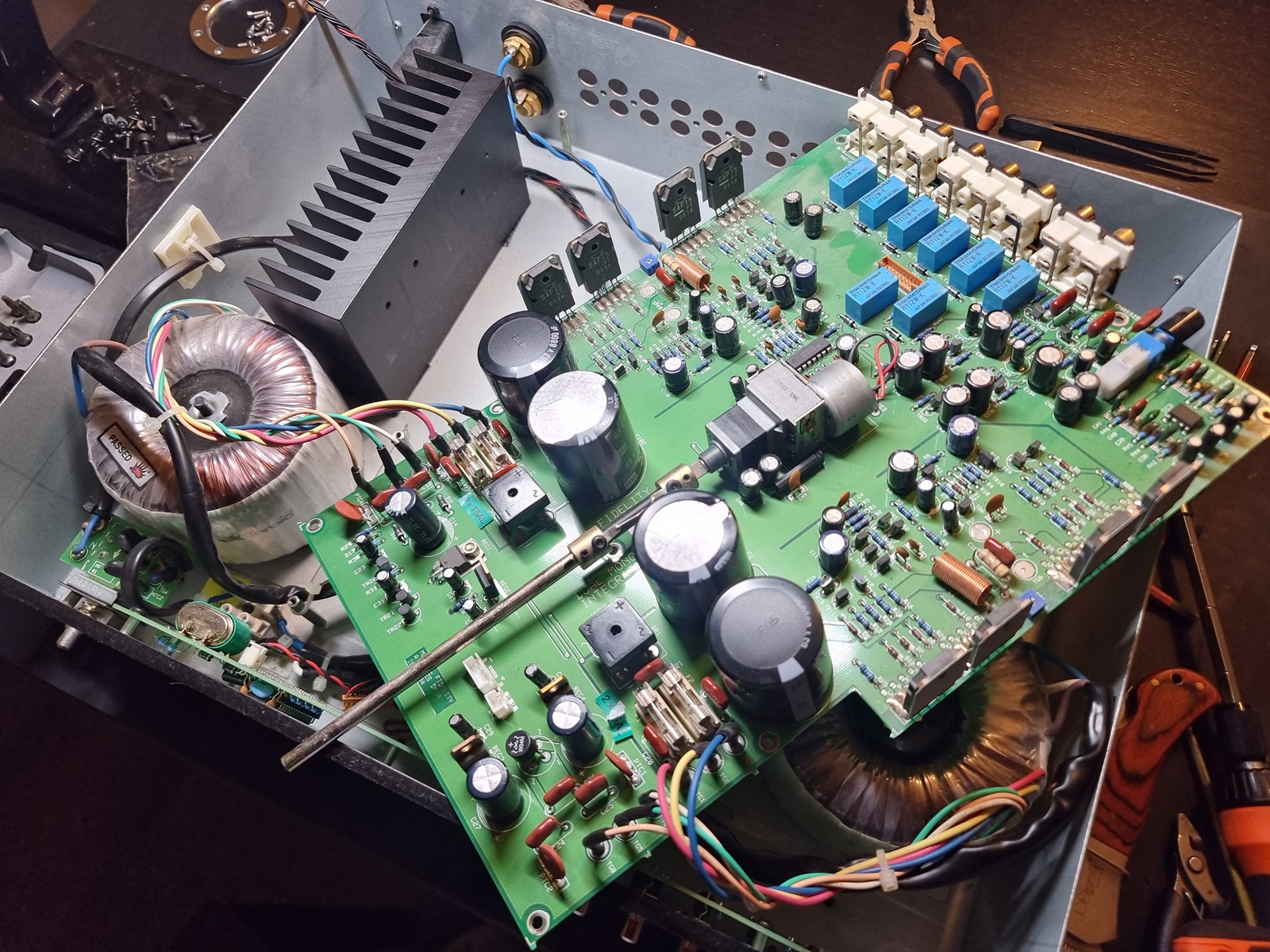

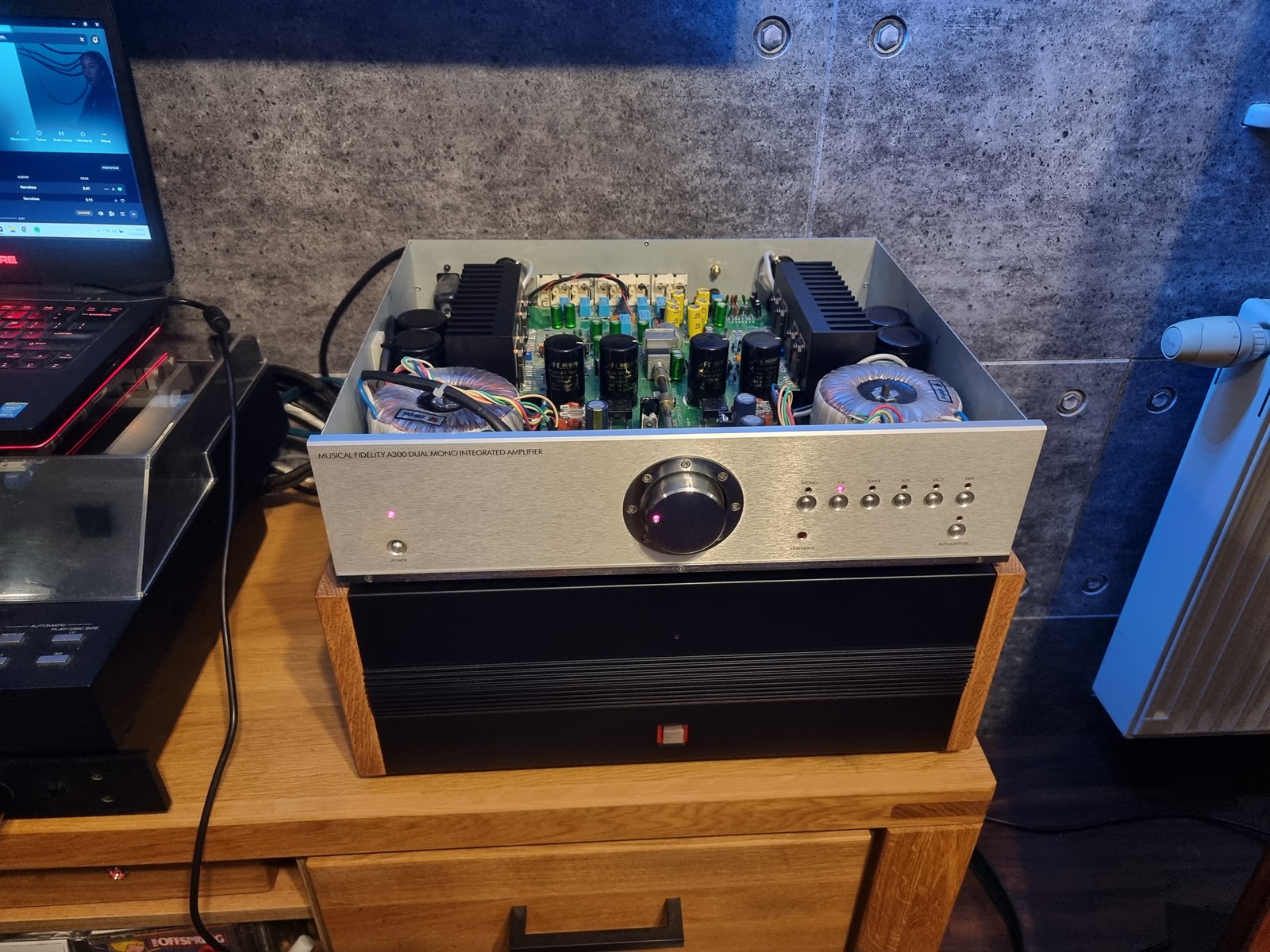

Musical Fidelity A300 Dual Mono Integrated Amplifier... tak na obudowie było bo sam bym nie zapamiętał. To znaczy, że jest to inegra w dualu i ma 300W.. ale dzielone na 2 kanały co daje po 150W na kanał przy 8ohm. Sonicznie czegoś brak na górze i dół nie pracowal. Otworzyłem i przed oczami nowoczesna konstrukcja, taka jakaś delikatniusia. bo do bardziej hardmotherfu.... konstrukcji przyzwyczajony jestem.
łatwiej było o tyle, że plan przeglądu, remontu opracowany był przez właściciela z możliwością korekty by me.

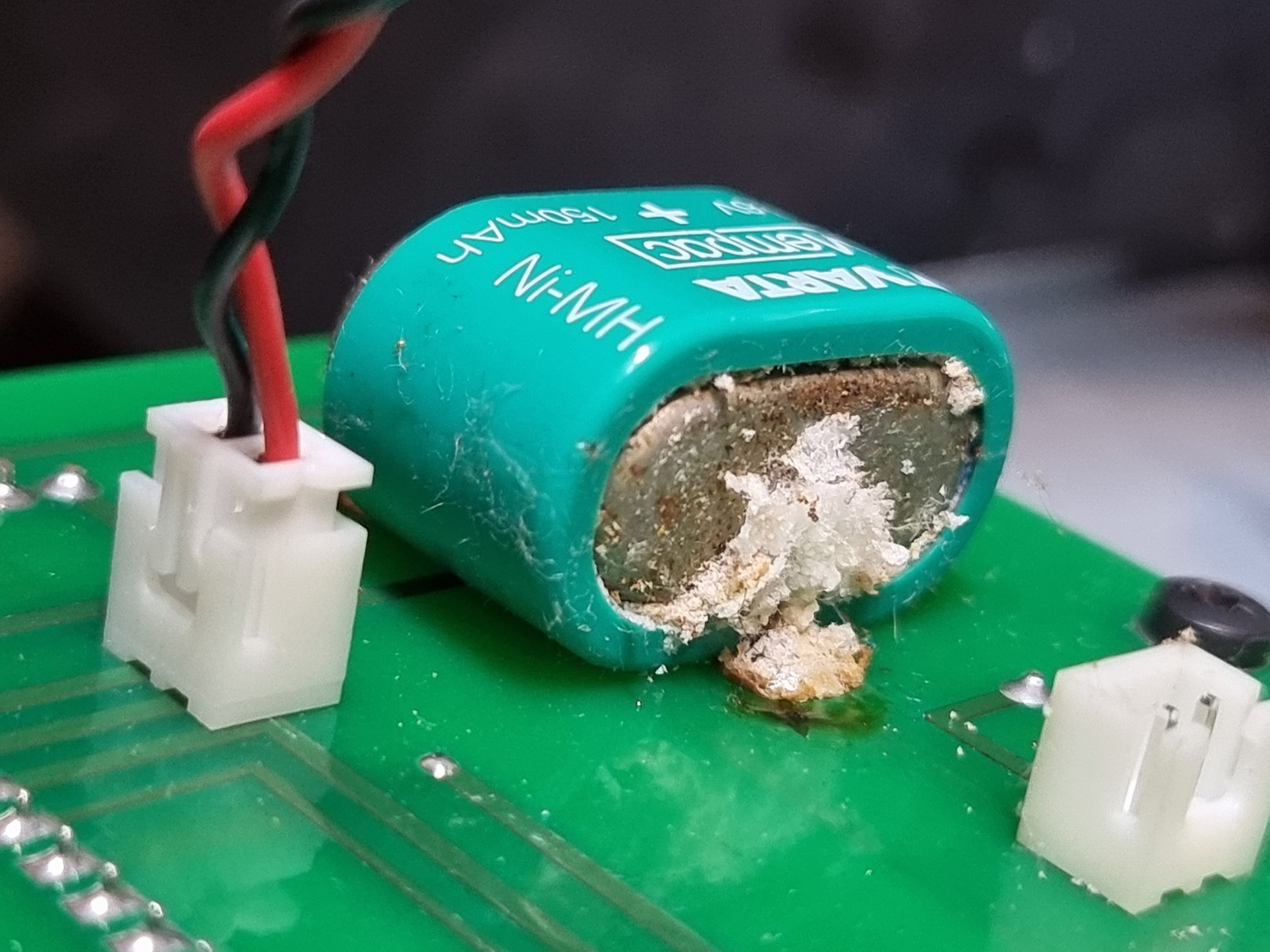

To co rzuciło się od razu to bateria podtrzymania procka

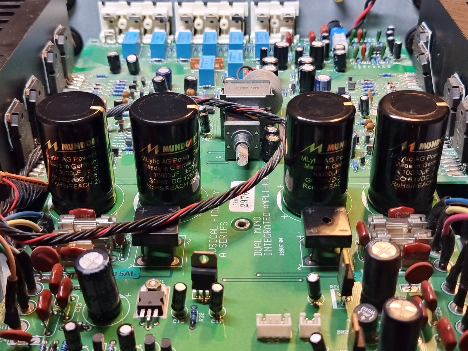

i naprawdę nadwyrężone kondy w zasilaniu.
Pierwszy raz miałem w ręku elektrolity, które przy potrząsaniu grzechotały jak kastaniety
mój syn, który jest w szkole muzycznej na instrumentach perkusyjnych potrafił na nich zagrać melodię
Zamiast nich weszly więc nowe M-Lytic 10000uf
a że chciałem mu zrobić dobrze to dodatkowo weszły do środka jeszcze po 2 sztuki 10000uF na kanał
więc z 4 x 6,8mF wyszło 8 x 10mF

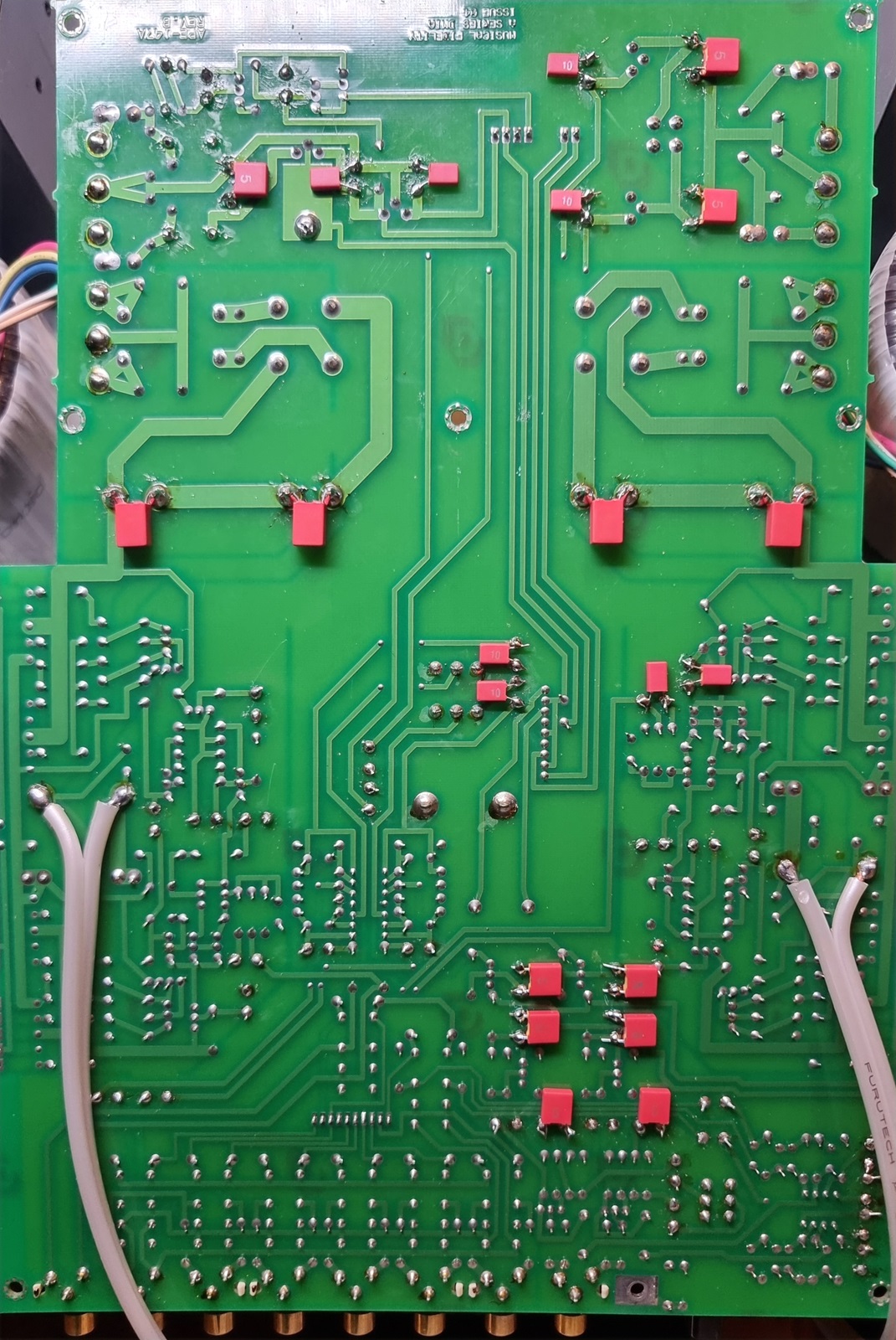

wszystkie elektrolity na PCB oczywiście zostały wymienione i bypassowane foliami
na koniec wyjścia do terminali zostały zastąpione przewodami Neotech Solid Core OCC z miedzi monokrystalicznej.
Pora na pierwszy start, chwila niepewności, czy nie uniesie sie dym a pokój rozświetlą iskry
i jak to zagrało !! nowe życie, góra, i bas jednak isnieja a przy pierwszym odsłuchu myślałem, że są tylko legendą. Średnica, wokale, scena.
Polecam wsztystkim ten wzmacniacz, oczywiście po przeglądzie. Właściciel też chyba zadowolony.
