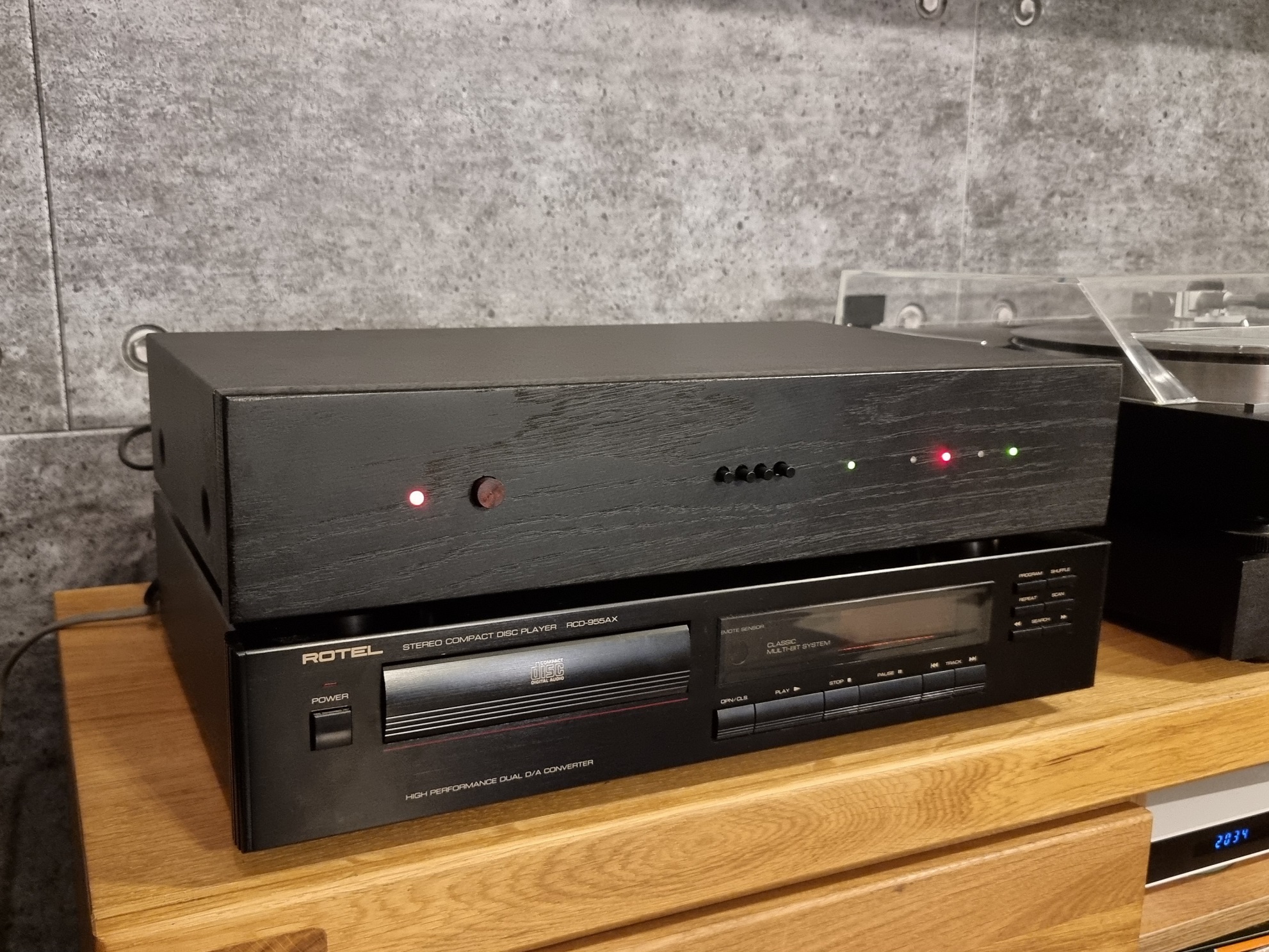

Bo za dużo kolorów mnie się na audio regaliku porobiło więc:
- panel przedni z Rotela poszedl do proszku przy okazji wykańczania DACów
- no i mój DAC dostał w końcu przód.

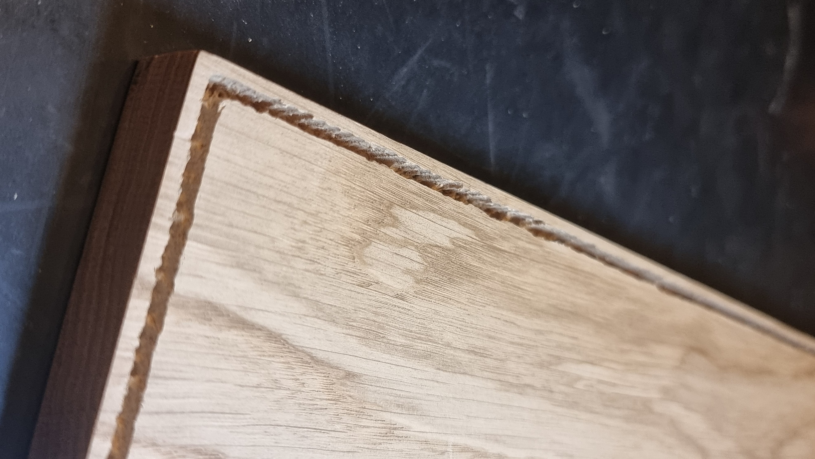

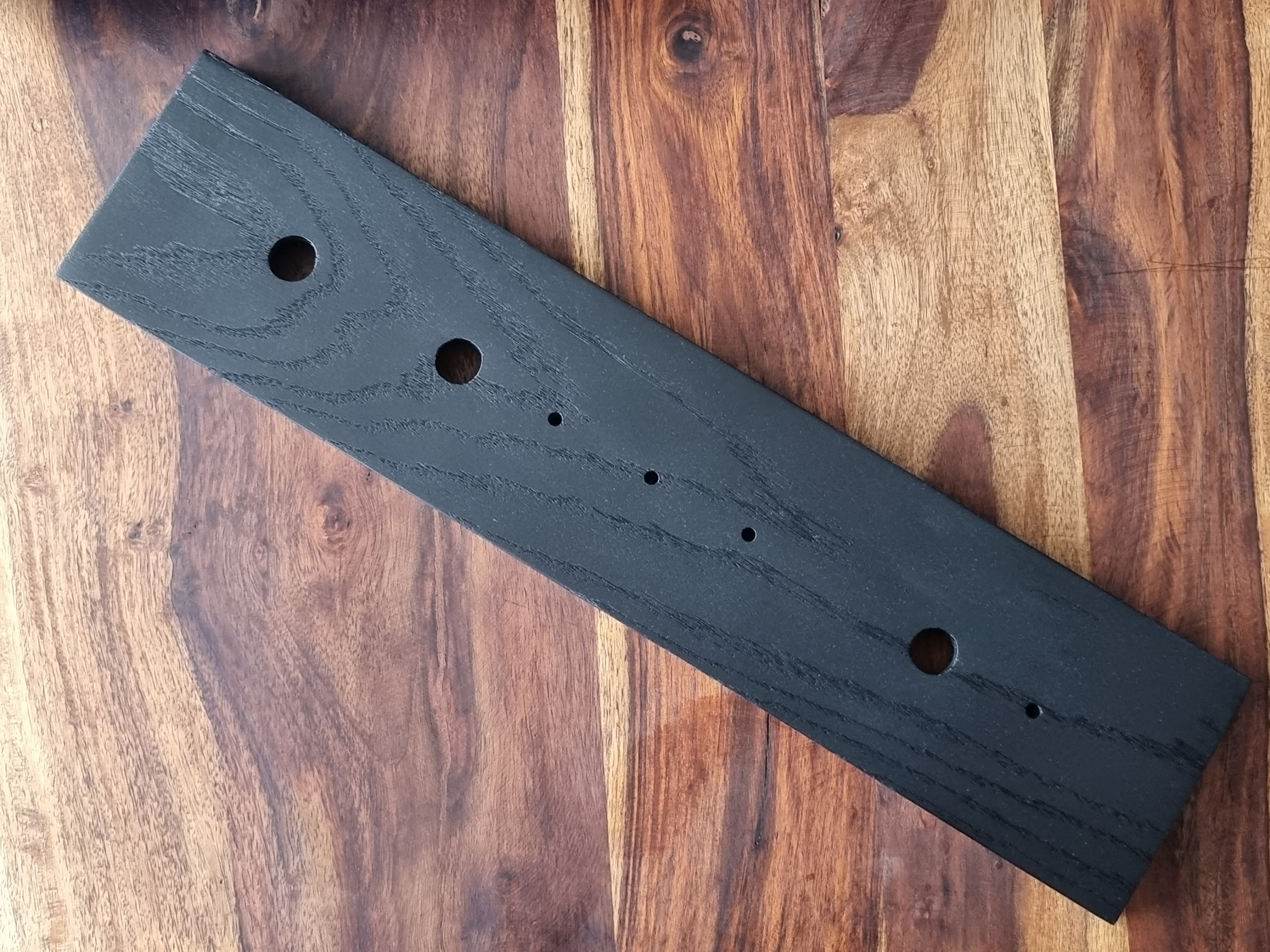

Standardowo dociąłem kawałek drewna szlachetnego do wymiaru obudowy
wyfrezowałem i wywierciłem wszystkie potrzebne otwory
No i jakoś tak zbyt dębowo się znów zrobiło
tak więc...
i jako były posiadacz paru beemek doświadczony w ich "tjuningowaniu" :lol: diody też poszły w black
Do ożywienia doszedł chrom, który oryginalnie znajdował się juz na nóżkach i diody w stanie aktywnym święcoące na czerwono aby pasowały pod Restka i Rotela
A w środku końcowe zmiany wprowadzane przez miesiące gdy grał bez obudowy :D podsumowując:

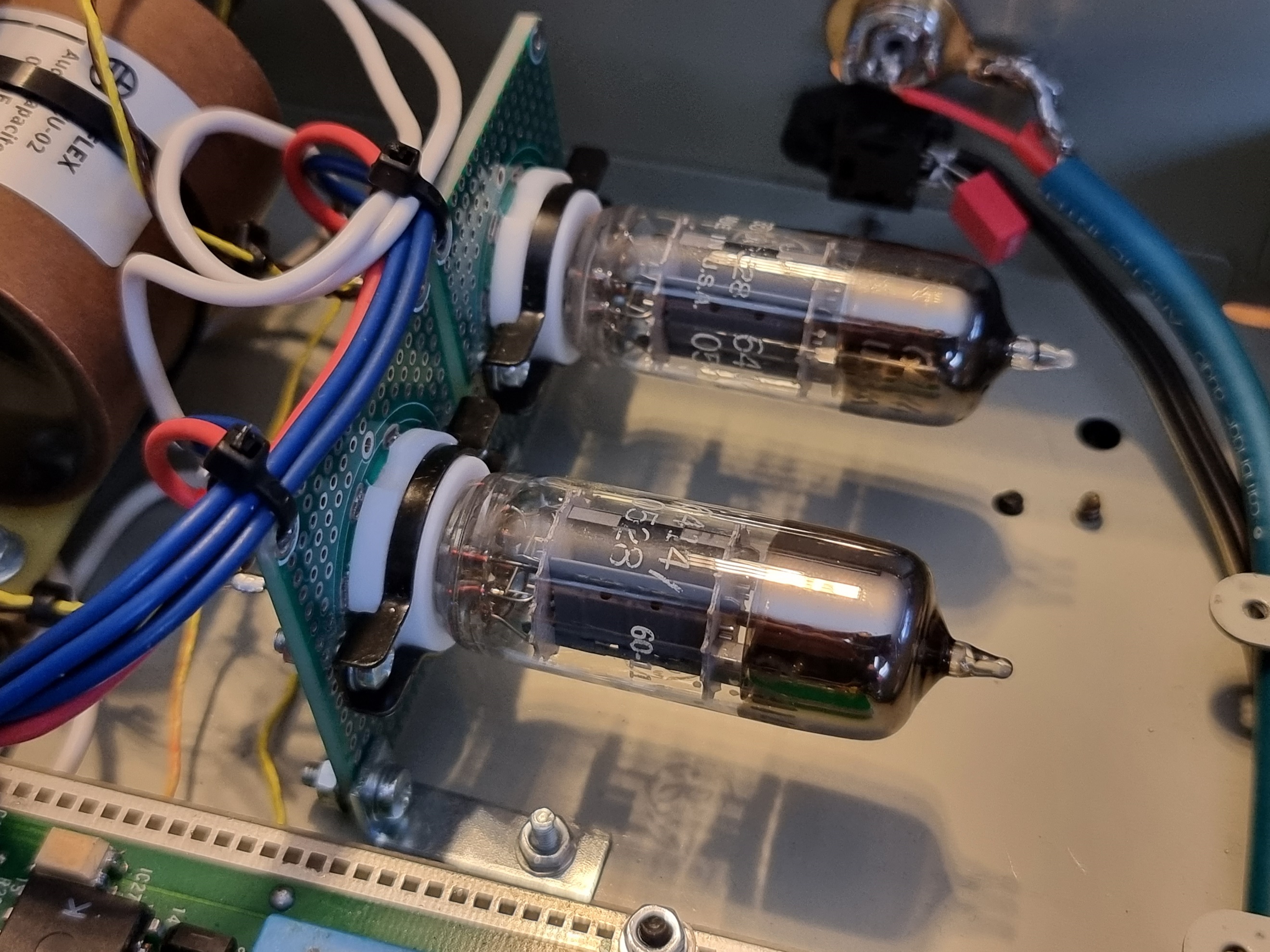

całość oparta na naprawdę dobrym Japońcu z selekcjonowanych podzespołów na 2 x PCM63 w gradacji K. Jedyne co zrobiłem to wymiana kondensatorów elektrolitycznych na zasilaniu na nowe, sekcji analogowej nie ruszałem bo i tak została wycięta a zastąpił ją mój analog lampowy:
A na wyjściu odkrycie sezonu czyli amerykańska lampa IBM robiona przez GE. Zapas z początku lat 60 tych.
6414 - parametrami podobna do ECC81, dłuższa o 1,5 cm. Niższe wzmocnienie ale żywotność 10 000 godzin, taka lampa słuchając dzień w dzień po 3 godziny starczy na 10 lat !! a biorąc niższe napięcia niż maksymalne dla lampy, żywotność jeszcze wzrośnie. Nic dziwnego. To lampa z komputerów IBM zanim do użytku weszły tranzystory.
Dodatkowo w sekcji cyfrowej został na stałe filtr Muzg Audio. Wersja prototypowa, jestem jedynym użytkownikiem tego produktu :roll:
u mnie na robionej przeze mnie protezie z DIP 24 ze wszystkimi połączeniami od spodu. Oczywiście można użyć połączeń od góry i zamontować filtr obok PCB. Adapter w pełni funkcjonalny. poprzez zworki możemy go dostosować do swojego systemu.
Wracając do lamp 6414, nie podeszły mi pod TDA1541, nie podeszły pod PCM56, 58, 61. Było bardzo sucho, za sucho ale pod PCM63... próbowałem wiele i nic nie zagrało jak to.
A wracając do czewrni... namieszał w tym Darek bo jego DAC, robiony od roku miał być czarny. Tak kombinowałem z czernią i w końcu wyszło u niego:
I spodobało mi się. Kończą się robić pozostałe z początku zeszłego roku w tym jeden też będzie w czerni.
A Darkowy DAC to znany już Musical Fidelity Digilog tylko dostał duże 6N9S i ... trzeba było do niego nową obudowę zrobić aby wszystko upchać do srodka:

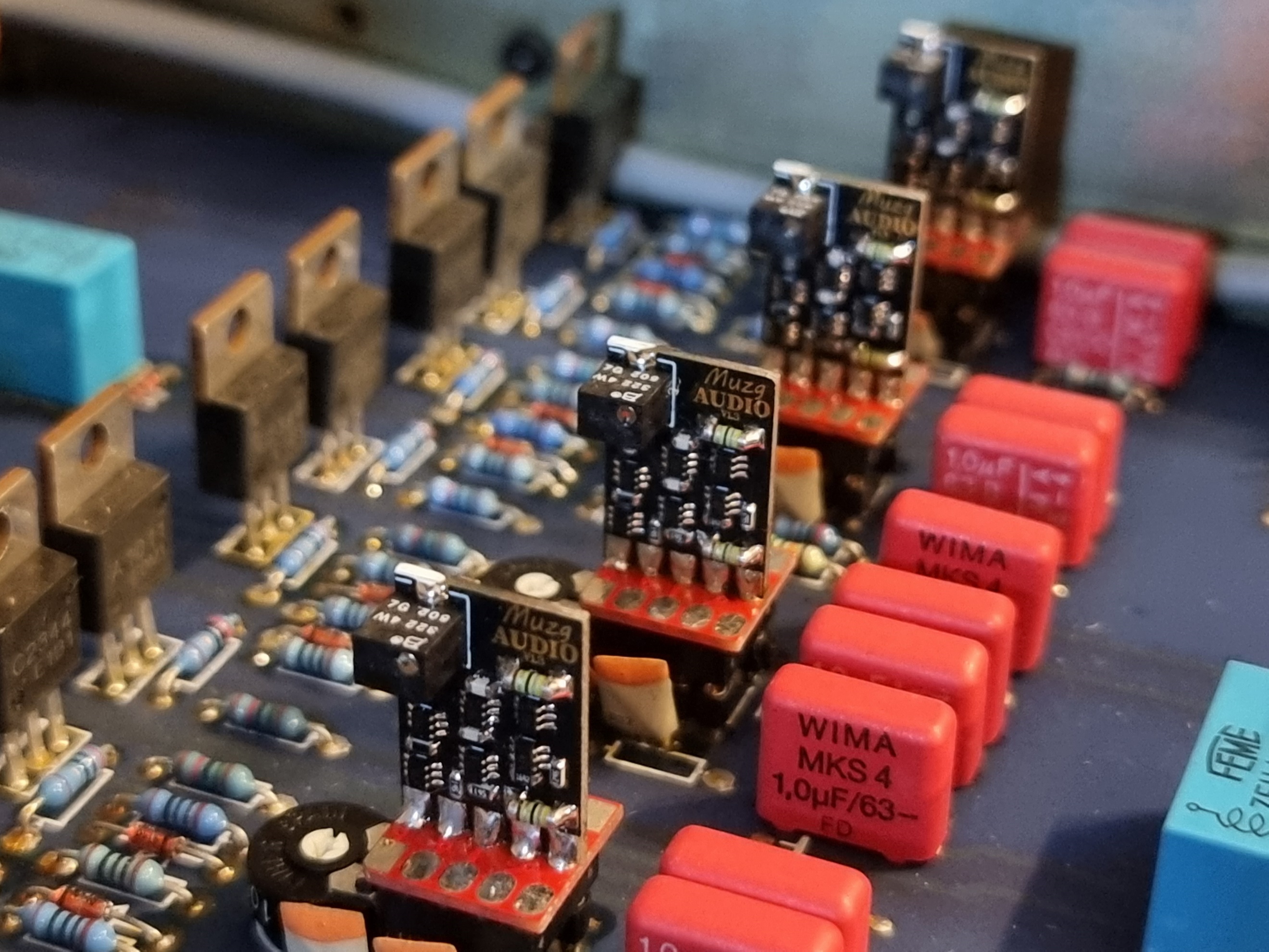

Paru osobom z forum podzieliłem się informacją, że przymierzam się do zmiany pre. Restek jest zajefajny ale chcialem spróbować Rotela RHA-10 czyli aktywnego pre projektowanego pod mój wzmak RHB-10. Nie wiem czego się spodziewać. Ceny w używce za 30 letnie pre jedne i drugie podobne, od 1000 euro w góre czyli obstawiam poziom ten sam. Restek mi się wizualnie podoba bardziej, ma wbudowane bardzo dobre pre gramofonowe i wiem jak dobrze gra. Rotela w moim systemie nie słyszałem a wiem jak duży ma wpływ na całość. Restek jest do bólu neuralny, z wymiennymi OPA na wyjściu dzięki czemu mogłem metodą prób i błedów wydobyć więcej dołu z moich foliówek zostawiając resztę jak była. Ale... plany zupełnie się zmieniły gdy odwiedził mnie mój dealer z paczką swojego nalepszego towaru. Maska do góry:
i w miejsce wyjściowych OPA134 które sprawowały się tam naprawdę dobrze wskoczyły nowe piękności:
Po dwa pojedyńcze na kanał. Pre jest dual mono z wyjściem zbalansowanym.
A teraz co się stało. Pre nabrało oddechu, powietrza i lekkości. Znam podwójne OPA MuzgAudio, mam je na drugim analogu w moim CD, tam wniosły dużo, ale na wyjściu pre zamieszały jeszcze więcej. Całkowita przeżroczystość tonalna, mocny dół, szczegółowa góra, naturalna średnica. Myślę, że teraz zmiana pre była by dużym krokiem w tył.

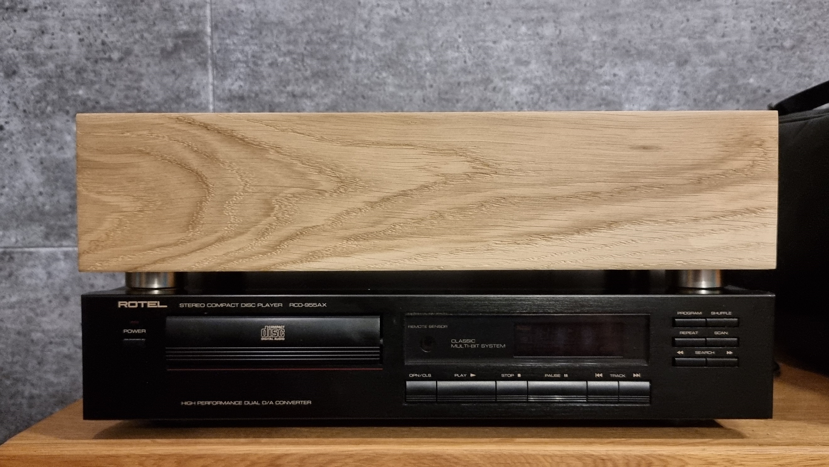

Przy okazji powrotu z rehabilitacji wstąpiłem do lakierni proszkowej gdzie zalegał mój panel przedni z Rotela. Wyszło jak zawsze ładnie. Kolega wie że ma być czarny mat/satyna:
miałem boczki zrobić na czarno jak panel DAC ale po przymiarce...
jednak dąb zostaje.
Całość po złożeniu:

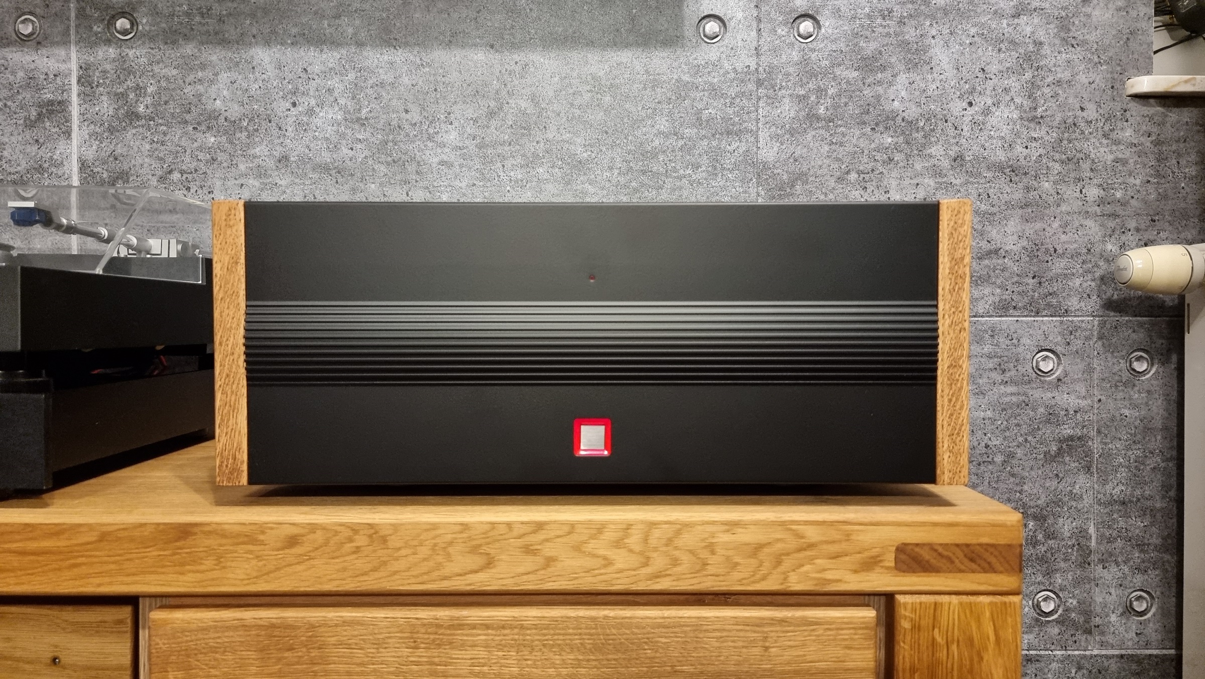

I w końcu końcówka pasuje do reszty:

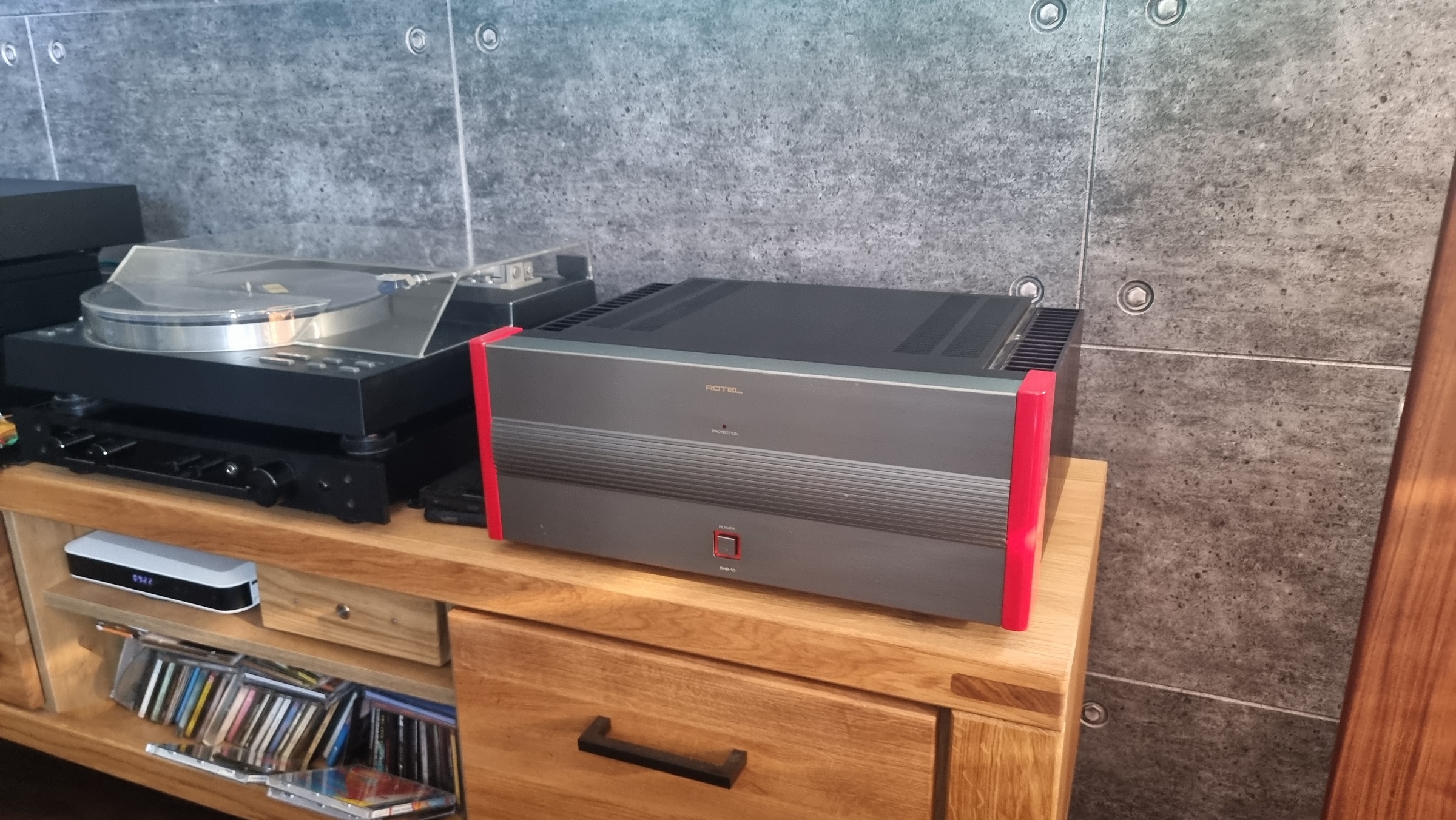

Dla przypomomnienia oryginał:
