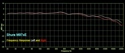

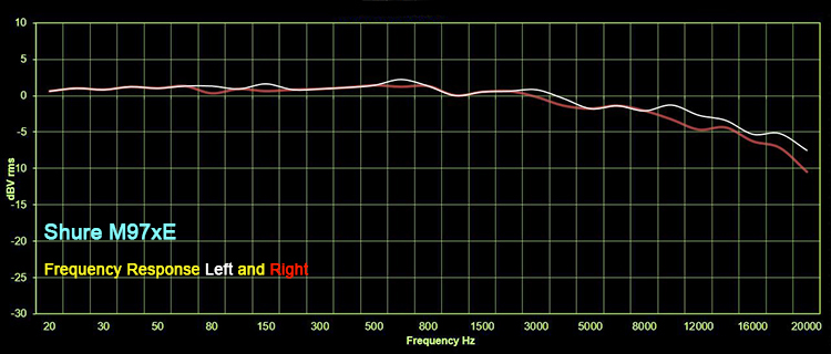

Próbuję i próbuję - na razie z Shure M97xE, igła jak wyżej - i kręcę się w kółko. Problemem jest ten nadmiarowy, "łupiący" bas. Słychać go wyraźnie nawet po zredukowaniu pojemności do zera. Próbuję redukować nacisk (przy okazji pogarszając śledzenie), ale nie wygląda, żeby to rozwiązywało problem. Spróbuję jeszcze maksymalnej rezystencji. Może to coś da. Z Philipsem miałem to samo.
winylowy_luke pisze:
26 paź 2021, 09:40
jakbyś tego Philipsa nie ustawił to i tak będzie grał dźwiękową V-ką - ten typ tak ma.
Czy Shure ma również charakterystykę typu "V"? Albo raczej: czy ma na tyle dominujący bas, że podnoszenie wysokiego pasma robi z charakterystyki tej wkładki "V"? Podana tutaj charakterystyka (załączam!) nie wydaje mi się na to wskazywać:
https://hometheaterhifi.com/reviews/vin ... ge-review/
Być może z ramieniem jest coś nie tak - za mało się znam, by wiedzieć, co. Nie wiem np. czy przeciwwaga jest oryginalna, a jeśli nie jest, to czy prawidłowo ją dobrano.
Posty: 45310
Re: BUphonoAMP MC/MM opinie i testy (aktualna lista w 1 poście, recenzje na dole)
#1131
M97xE ma dość bułowaty dźwięk sama w sobie, żadne V. Góra na oryginalnej igle jest mocno wycofana.

Tarkus pisze:
29 paź 2021, 00:35
Nie, ale powtórzenie się tego samego zjawiska przy dwóch różnych wkładkach wydało mi się podejrzane.
Widocznie są do siebie podobne:)
Z moich doświadczeń z ustawień pojemności i obciążenia - zmienia się tylko góra pasma. Reszta pasma jest taka sama, czyli jak masz nadmiar basu to jakbyś nie ustawił tak już będzie.
Często spotykam się z opiniami, że jak się pojemności dołoży to się bas poprawia. Nadmiar pojemności ucina wysokie tony - więc może się wydawać faktycznie że basu jest więcej - kosztem braku góry:)
Imo pozostaje Ci tak ustawić górę aby całe pasmo jakoś ze sobą współgrało - najlepiej jak najrówniejsze (+/- 3db) w zakresie 20Hz-20kHz.
Ale to płyta testowa jest potrzebna i komputer z odpowiednim softem.
Z wykresu, który pokazałeś, ten Shure ma przy 20k spadek -10db!!! Nie dziwne więc, że brzmi bułowato.
Ale obstawiam, że jakby założyć mu igłę SAS od Jico to pasmo by się wyrównało i przestało grać bułą ;)
