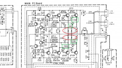

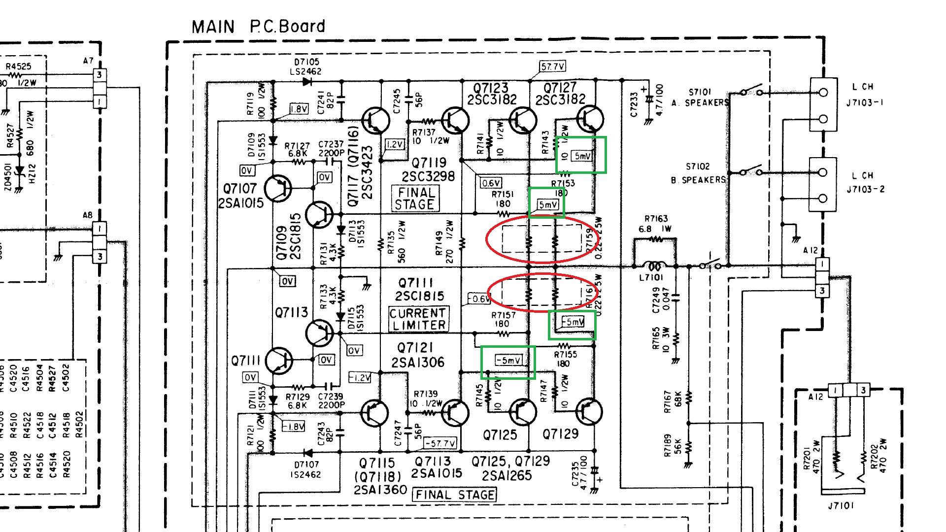

Tutaj w serwisówce nie ma typowych punktów pomiarowych i wartości, ale wszystko jest na schemacie, pomiaru należy dokonać bezpośrednio na rezystorach emiterów końcówek ( zaznaczyłem na czerwono, a wartości napięć dla poprawnego biasu zaznaczyłem na zielono )
zaznaczyłem i opisałem a nie wstawiłem :roll:

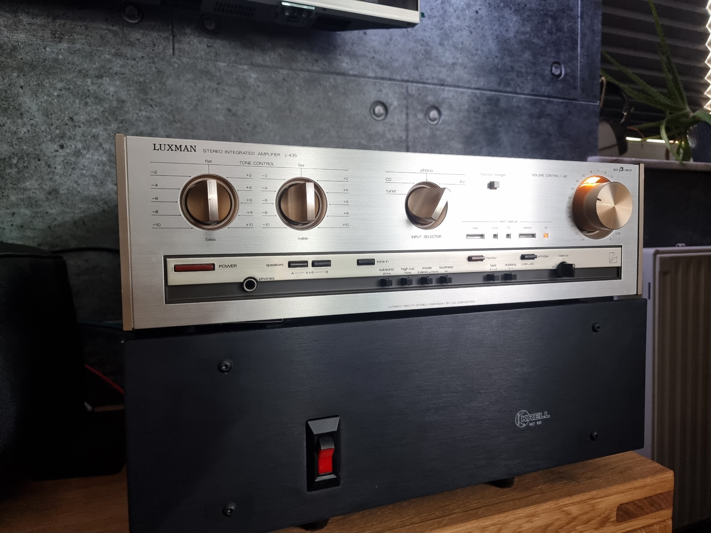

A co do wzmaka, może ktoś zainteresowany moim Krell'em na którym powyżej stoi "Lucyfer"
viewtopic.php?f=59&t=19274
Pomysł nadszedł nagle. Za dużo czasu mam ostatnio a siedzenie w domu szkodzi nawet grzebiąc w sprzecie po 16 godzin na dobę.
To jedna z tych rzeczy, którą wystawiam niechętnie czując, że nie tędy droga bo wpisał się doskonale ale zawsze można do niego wrócić
a może nie będzie chętnych i wątpliwości same się rozwieją.

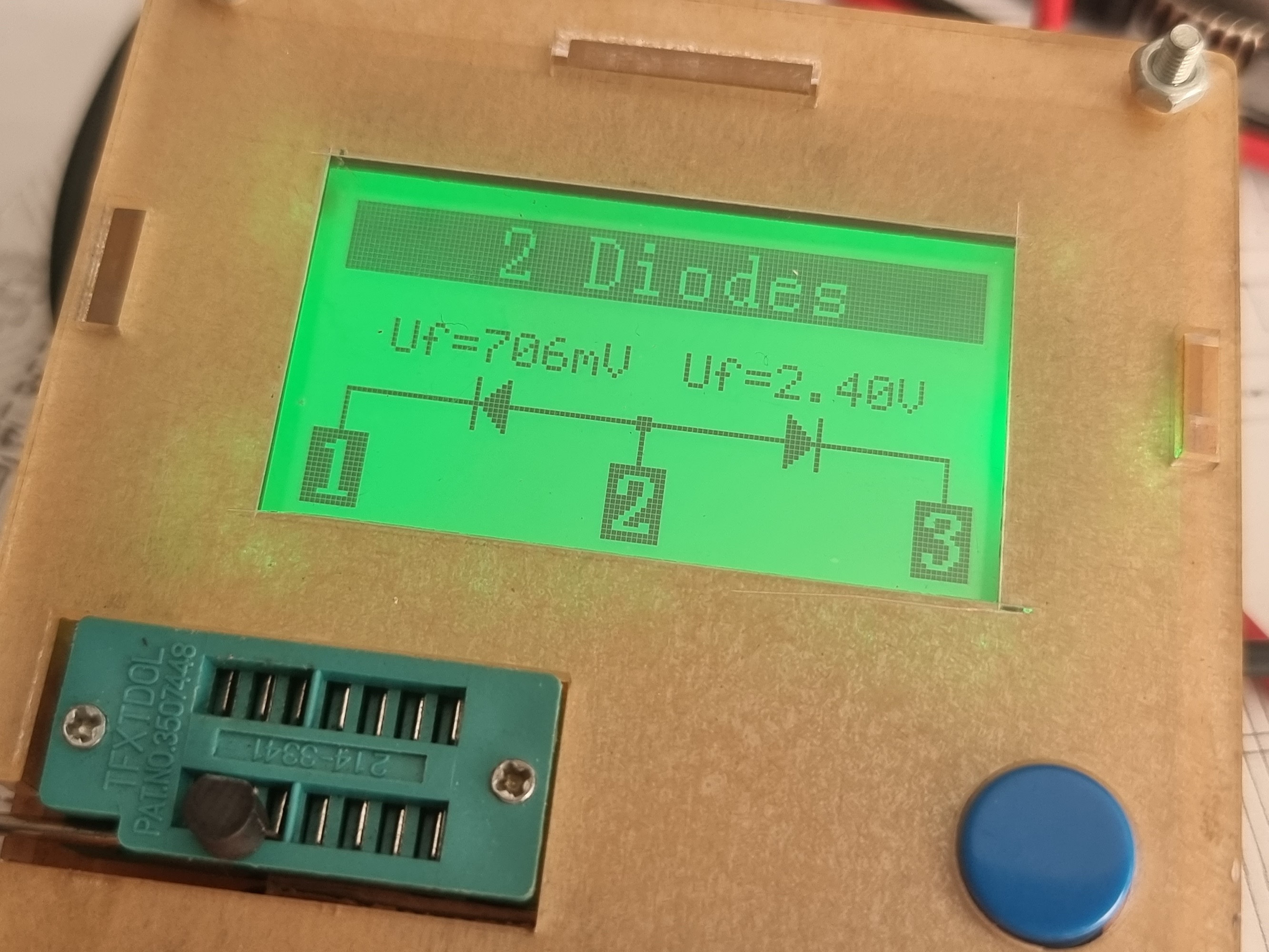

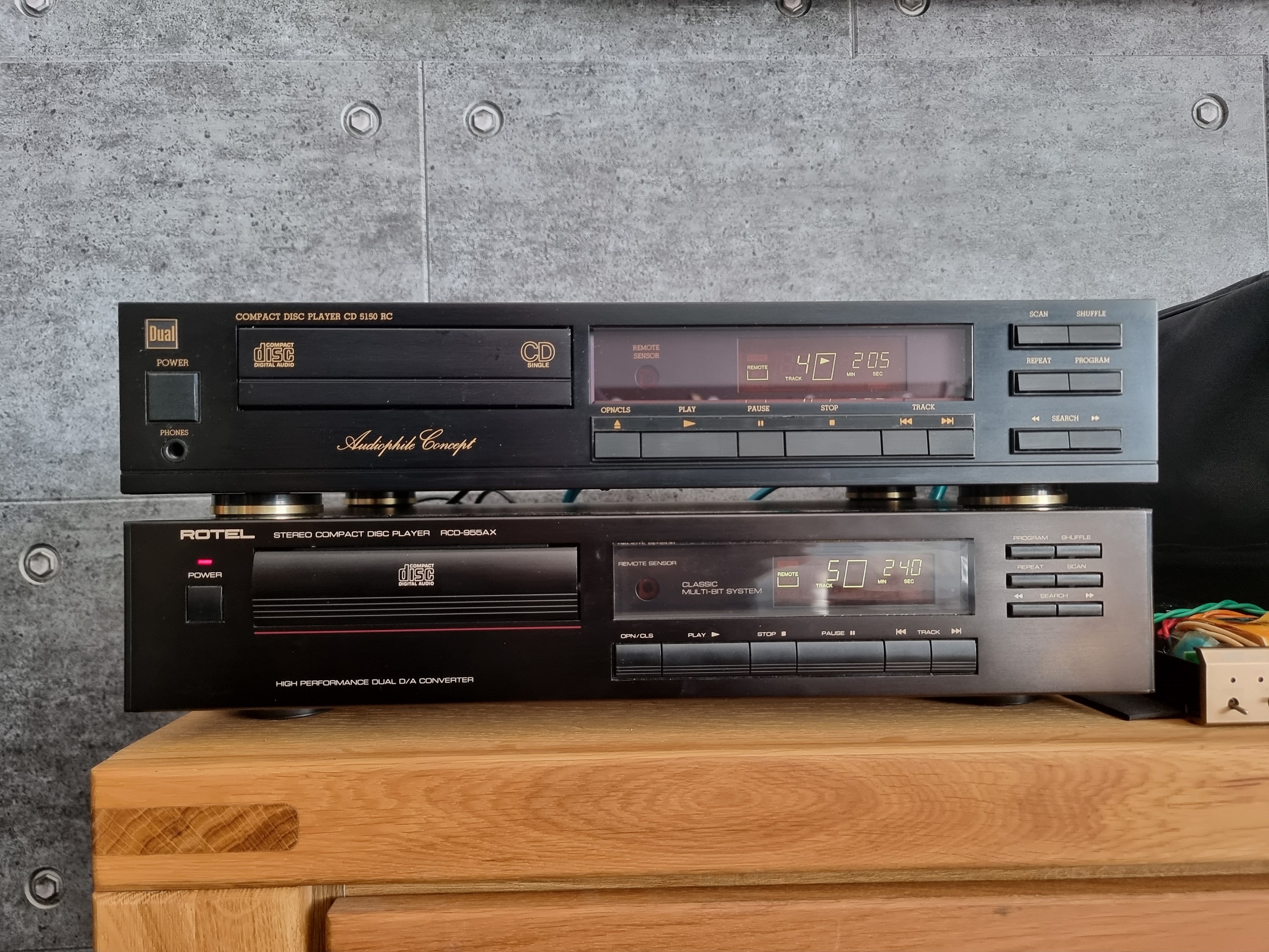

Wzmacniacze i wzmacniacze, pora więc na chwilę wstawić coś o CD. Jakiś czas temu przyszedł do mnie forumowy Dual RC5150, brak reakcji lasera. Przyszeł na serwis z zamiennym laserem. Po podmianie nie ruszył, założyłem dwa inne dalej nic. Pomiary wyglądały na pierwszy rzut oka ok. Brak jednak reakcji lasera. Przysiedziałem nad nim długo i nic nie wyszło za to fajnie by pasował do mojego CD Rotela jako dawca obudowy do DAC'a. Po pierwsze stan BDB- po drugie wymiary. Warto było nawet przepłacić i mieć DAC'a pasującego do CD na półce. Zamysł był taki, zeby odkupić Obudowę a panel i resztę przekazać właścicielowi na części pierwsze, po negocjacjach zostałem jednak z całym CD, niby ładny ale jednak przepłaciłem za obudowę z kupką części, z drugiej strony, żal filetować w takim stanie.... dwie długie noce później uruchomiłem drania. Pomiary na płycie nie wskazywały ale coś mnie tknęło, żeby wylutować i pomierzyć wszystkie tranzystory w torze zasilania i sterowania laserem. Bingo !!!
Okazao się że BC338 zamiast być tranzystorem robiło za diody :shock:
po wymianie zaczęło być lepiej a dwa spalone tranzystory później... TO ŻYJE !!!
Po wymianie trzeba było jeszcze ustawić według serwisówki moc lasera oraz skupienie i CD czyta nawet płyty którymi dzieci bawiły sie w piaskownicy :)
a że PCB było i tak wyciągnięte, dostało pełny recap, wymieniłem diody na UF, wstawiłem podstawki pod OPA i SAA7220, przeszedłem na tryb NOS i poprawiłem zasilanie i kondensatory od LSB do MSB w TDA1541.
CD gotowe na granie w tej postaci bądź lampizację wedle wyboru. Można jeszcze zostawić na OPA zadając jakieś dyskretne. Jest w nim moc i potencjał:
