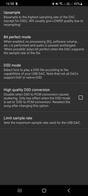

Dlatego ja nie słucham z TV ale nie sądzę żeby Android w telefonie robił jakąś sieczkę skoro słychać różnicę przy TIDAL HiFi a TIDAL Master.Arkadyo pisze: ↑05 paź 2022, 16:52boomboxie
W telefonie używam USB Audio Player PRO, przez niego streamuje. Program płatny ale naprawdę rozbudowany. Tu masz zrzut, ustawień USB pod Android

Martynka nie to, że robi sieczkę ale jest pogorszenie jakości - zwłaszcza na przestrzeni i powietrzu. Ja to słyszałem przy bezposrednim porównaniu - trochę jak pomiedzy wave 16/44.1 a mp3 320kb/s z tego samego ripu.Martynka pisze: ↑05 paź 2022, 17:09Dlatego ja nie słucham z TV ale nie sądzę żeby Android w telefonie robił jakąś sieczkę skoro słychać różnicę przy TIDAL HiFi a TIDAL Master.Arkadyo pisze: ↑05 paź 2022, 16:52boomboxie
Program usb player pro znam z forów audio bo ludzie psy wieszali na tidalu master bezposrednio pod androidowym systemem - robili porównania streamu bezposrednio z apki tidala i z plikami - dopiero ten program pozwala zagrac obu samo
