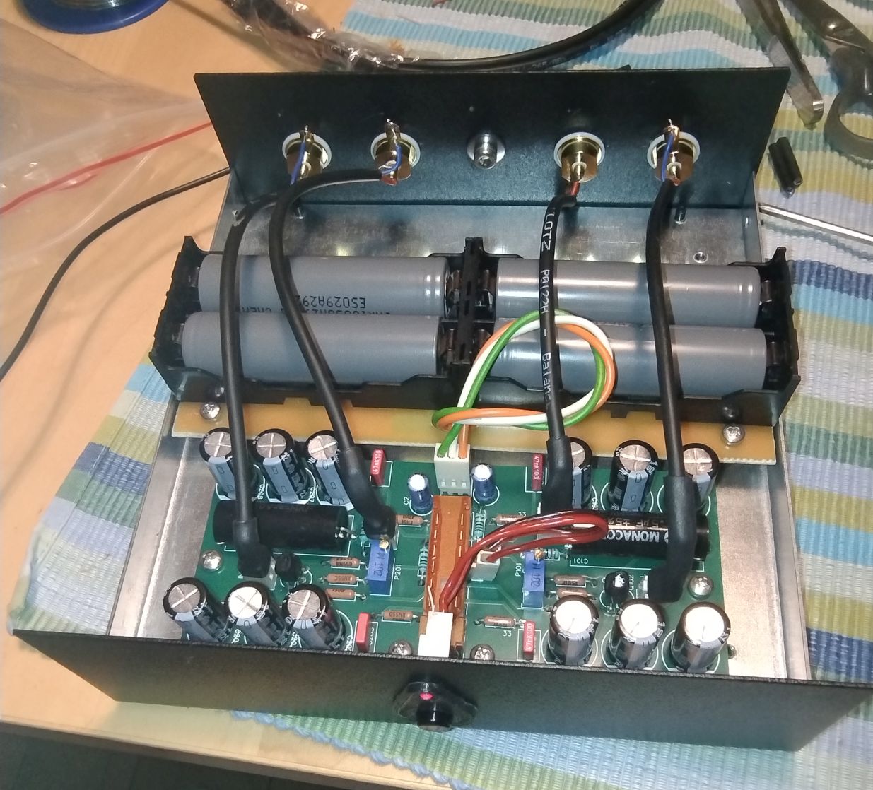

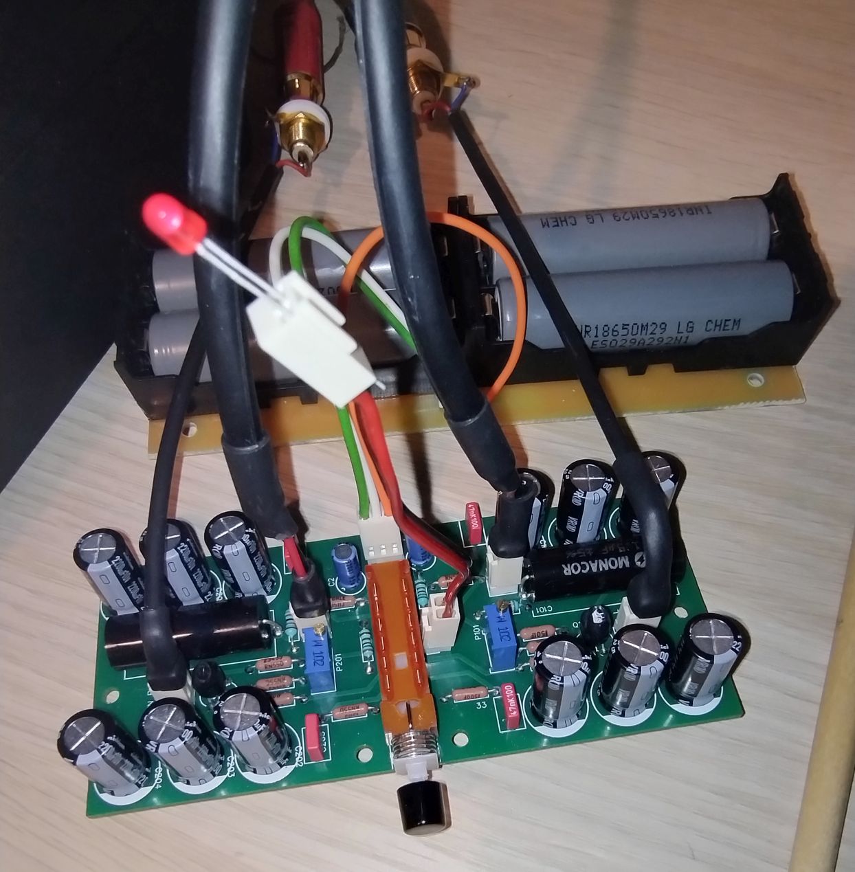

HeadamP wg Hiragi poskładany na nowej płytce prosto od majfrendów. Uruchomiony na pająka:
Zagrał bardzo dobrze. Żadnych niepokojących przydźwięków, czy innych brumów, pomimo zupełnego braku izolacji od otoczenia. Pozostaje jeszcze wystrugać obudowę i będzie gotowy egzemplarz do testów. Dioda wybrana pod @Darkaman. Na zdjęciu ledwo widać, że świeci (w rzeczywistości jest jaśniejsza ale świeci delikatnie).

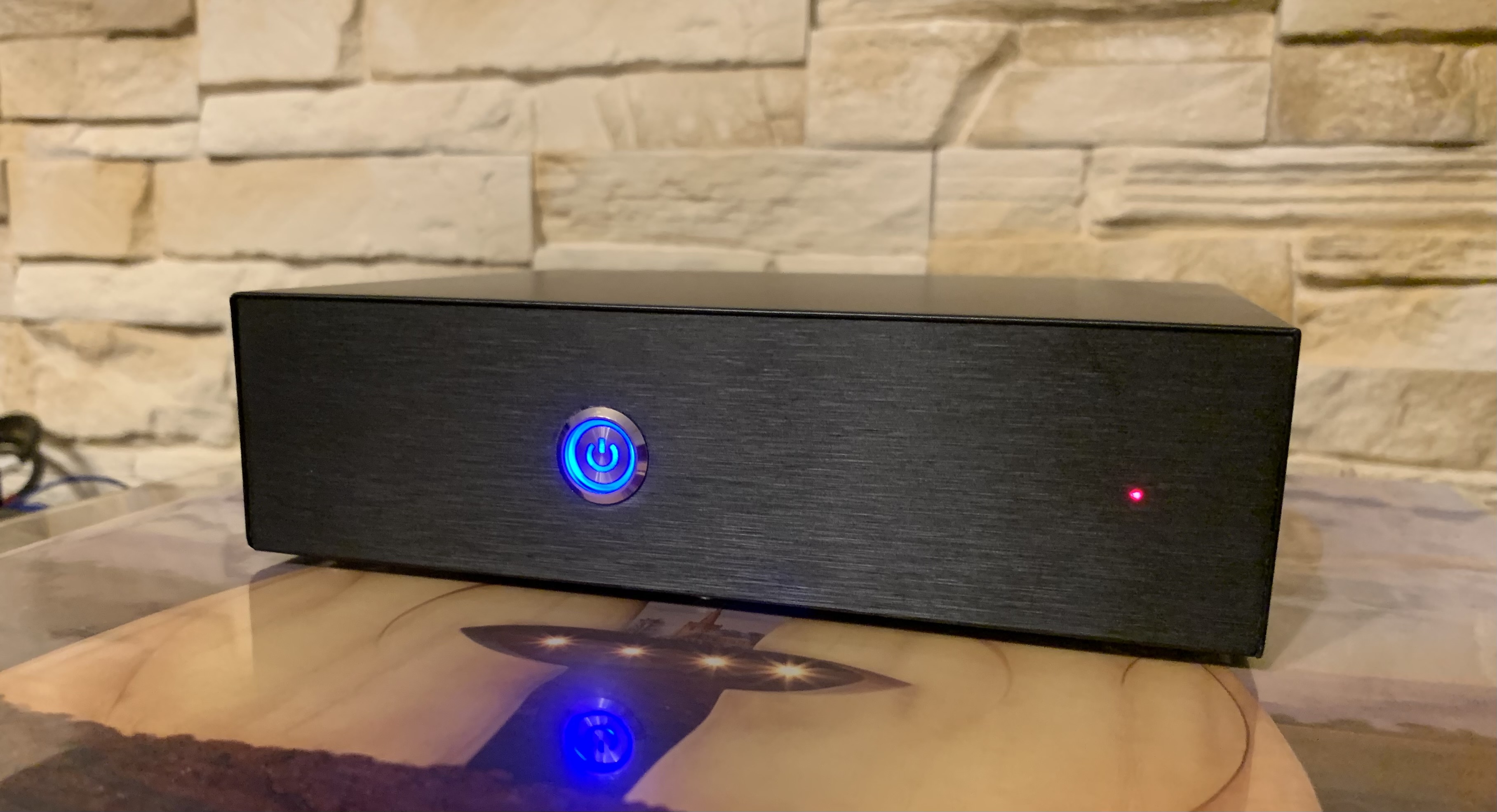

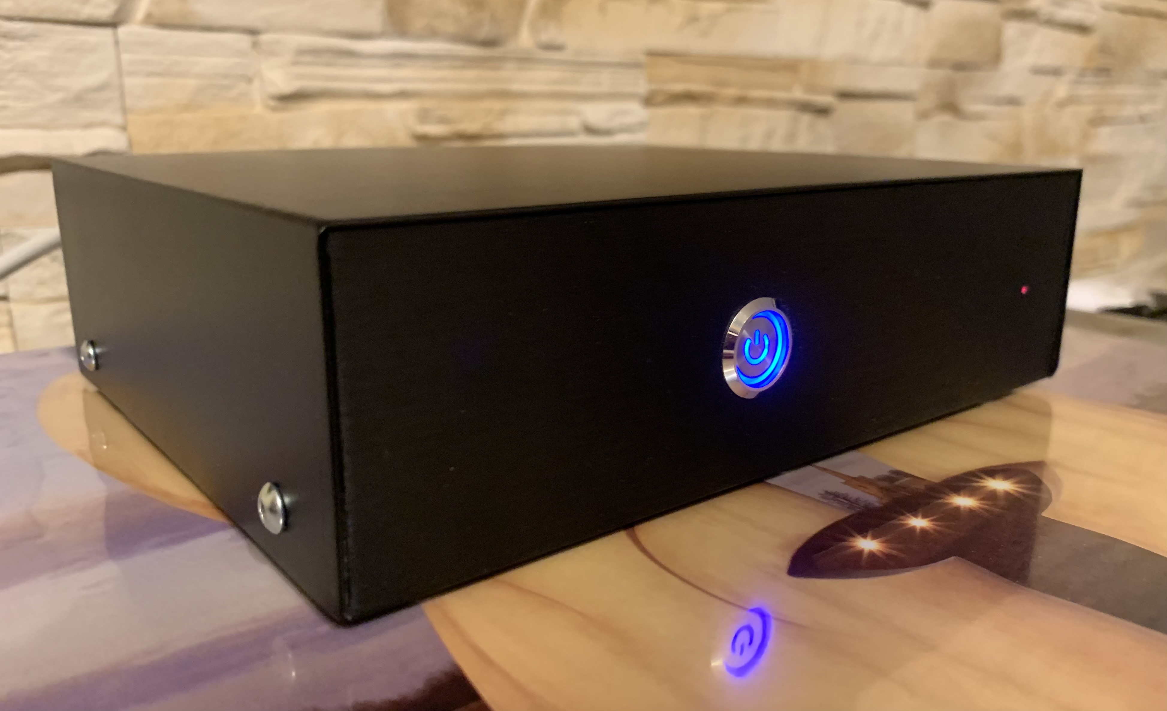

Egzemplarz do potestowania w końcu zrobiony
Kto tam był chętny?
