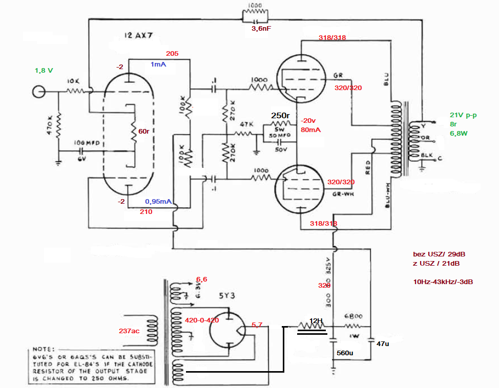

Post autor: szczepan_def »
nowa wartość rezystora pomiędzy katodami l. wejścia, dla zachowania wartości rezystora 1000r w USZ dla odczepu 8r
1. napięcie na odczepie 16r ma wartość 1, (U16)=1
2. napięcie na odczepie 8 ma wartość 0,707(U16) dla 4r 0,5(U16)
Uwyj=1*100/(100+1000)=0,091
a ja potrzebuje Uwyj=0,091 przy Uwej=0,707 i R2=1000
R1=(0,091*1000)/(0,707-0,091) = 147r ? :think:
do sprawdzenia w układzie :idea:

szczepan_def
Posty: 877
Gramofon: DUAL 455
Re: DYNACO 2x10W
#114
na tą chwilę tak zostawiam

Re: DYNACO 2x10W
#115
Próbował ktoś cewkę w obwodzie USZ? Taka pułapka rezonansowa, co może pójść nie tak?
szczepan_def
Posty: 877
Gramofon: DUAL 455
Re: DYNACO 2x10W
#116

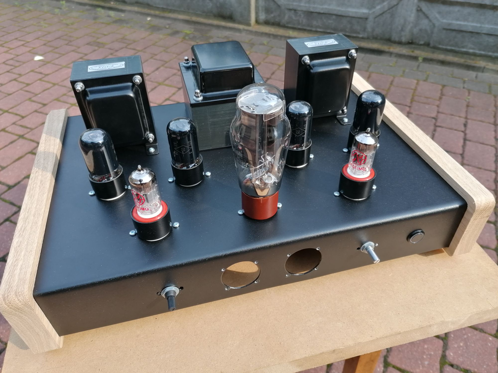

Przy próbie montażu upadł mi wskaźnik vu i się rozwalił,
:doh:
A miałem kończyć... No to przymiarka drewna.. Mesa przy ecc83 wydaje się Wielka ;)

#117
Post autor: MISSE »
Bardzo fajne boczki :dance:
Co do reszty; Lampa prostownicza przytłoczyła całość, a novale w przejściówkach :( :hand:

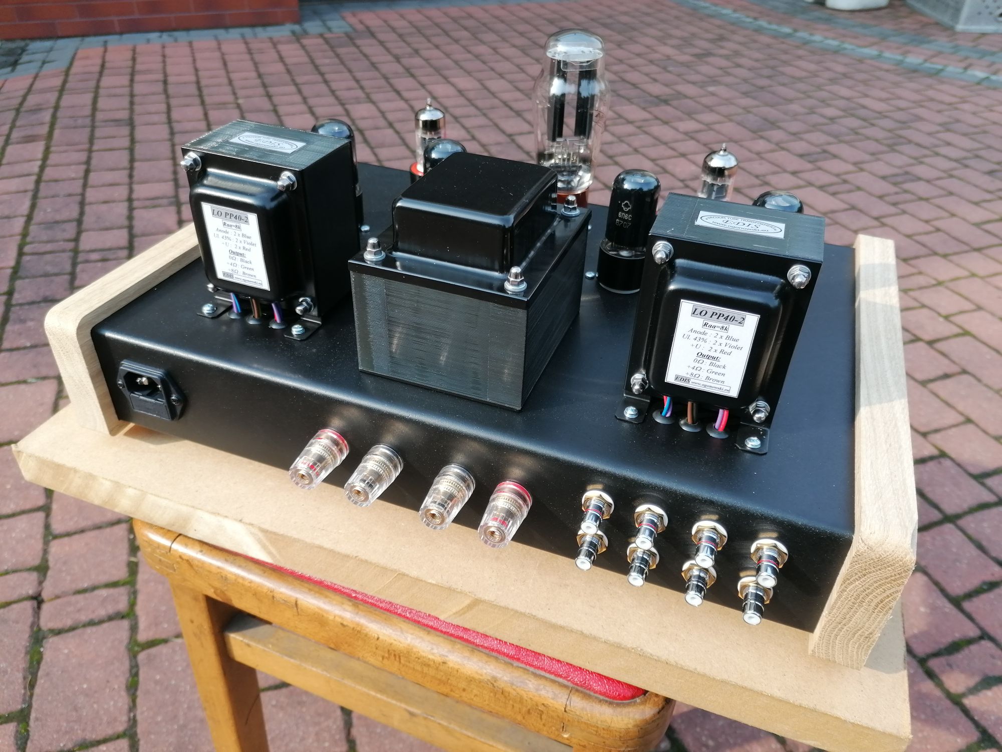

MISSE
Posty: 1666
Gramofon: Micro Seiki DDX
Re: DYNACO 2x10W
#118
Post autor: MISSE »
Każdy odczep to dodatkowy wydatek
a brak dodatkowych zacisków głośnikowych ....
MISSE pisze: ↑
21 cze 2020, 22:51
5u4g ładna bańka, Trochę dominuje nad resztą z 5u4gb jj jest już trochę skromniej, ecc83 (u=100) w przejściówkach bo są jeszcze na podmiankę 6n9s/6sl7 (u=70)
szczepan_def
Posty: 877
Gramofon: DUAL 455
Re: DYNACO 2x10W
#120
Wieszając sondy oscyloskopu tu i tam zauważyłem że jak zaczepiam na wejście to wyjście nieco się poprawia ten rezonans jakby szybciej był tłumiony, jakiś filtr rc dokładam przez tą sondę czy co? Muszę się temu bliżej przyjżeć :think:
