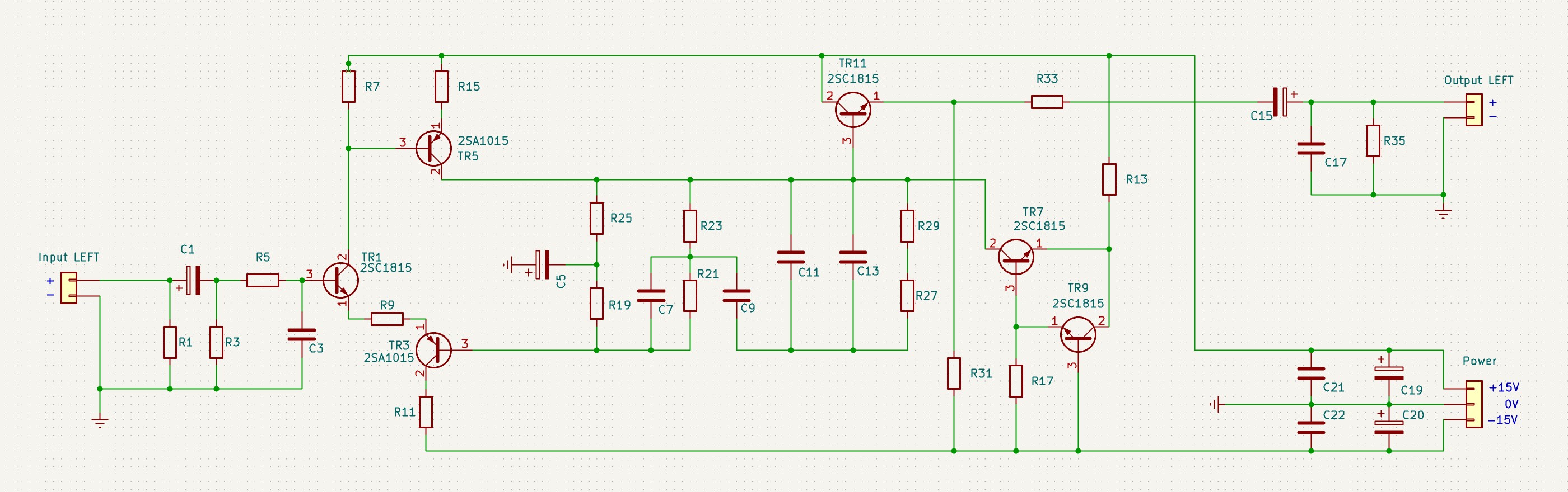

Daj zdjęcie drugiej strony. W każdym razie jest to na pewno układ SE, bo mamy głównie tranzystory jednego typu (NPN). TR1 i TR3 to będzie para różnicowa, TR5 (jedyny PNP) robi za VAS. Nie ma źródeł prądowych. Prawdopodobnie na wejściu jest elektrolit C1 (powinien to być bipolar przy symetrycznym zasilaniu). Korekcja RIAA jest raczej pasywna a po niej drugi stopień ale może być też aktywna. Rozwiązanie drugiego stopnia jest trudne do przewidzenia (TR7-11, wszystkie NPN). Na wyjściu jest elektrolit

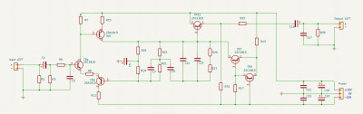

Mozolnie odrysowuję schemat, reverse engineering.
Wrzucę później.
Wrzucę później.

https://sound-au.com/project07.htm
Mi to wygląda na taki układ typu jak ze zdjecia 1 na tej stronie z tym że zamiast R1 22k jest żrodło prądowe na dodatkowym tranzystorze.

Jak najbardziej. MKSy Wimy o tej pojemności (4,7uF) spokojnie wejdą. Na wyjściu także. Tam nie potrzeba raczej tak dużych pojemności (10uF), wystarczy 4,7uF. Wymieniłbym też te filtrujące elektrolity na coś bardziej markowego (Nichicon, Panasonic itp.)
- wydra
- Posty: 1664
- Rejestracja: 01 sty 2015, 19:32
- Gramofon: Lenco L236
Re: dyskretny preamp MM - co to za układ?
Pytanie czy one tam są w ogóle potrzebne skoro zasilanie jest symetryczne, choc z nimi napewno bezpieczniej

Przyjrzałem się mu dokładniej i jednak ten układ nie ma na wejściu pary różnicowej. TR3 to tranzystor PNP. Zauważyłem to dopiero jak zacząłem analizować połączenia i wyszło mi, że jego kolektor jest podpięty pod minus zasilania.

- pavlos
- Posty: 1377
- Rejestracja: 16 wrz 2024, 22:35
- Gramofon: JVC Victor QL-A75
No, koledzy, nie krzyczcie (zanadto), mam nadzieję, że nie pochrzaniłem (zanadto).
Nauka narzędzia do rysowania schematów, KiCAD, syn mi polecił...
Miał jakąś zwyczajową nazwę? Masz jakiś namiar w necie?

Problemem jest miejsce. Max średnicy około 10mm. Z WIMA-y serią pasującą geometrią jest MKS 2, ale nie do dostania o podanych wartościach. Znalazłem 6,8uF. Zastosuję...
Patrzę jeszcze na C5/C6 i na filtrujące C19/C20: w płytce są 220uF z napisem LOW ESR, więc (teoretycznie) już nieprzypadkowe. Sprawdzam, i widzę, że to jakieś taniuśkie chinole, więc tutaj zastosuję brązowe Nichicony Low ESR.
Dostawa za 2 dni. Posłuchamy.
Chyba jednak warto więcej wysiłku włożyć w otoczenie, czyli gniazda We/Wy, a przede wszystkim zasilanie.
Przy okazji znalazłem drobny błąd na schemacie - kondensator sprzęgający na wyjściu ma numer C15, a nie C5, który jest też wcześniej. Podmieniłem w poście powyżej.
