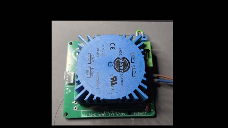

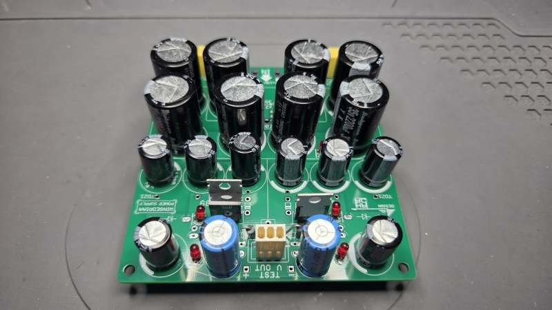

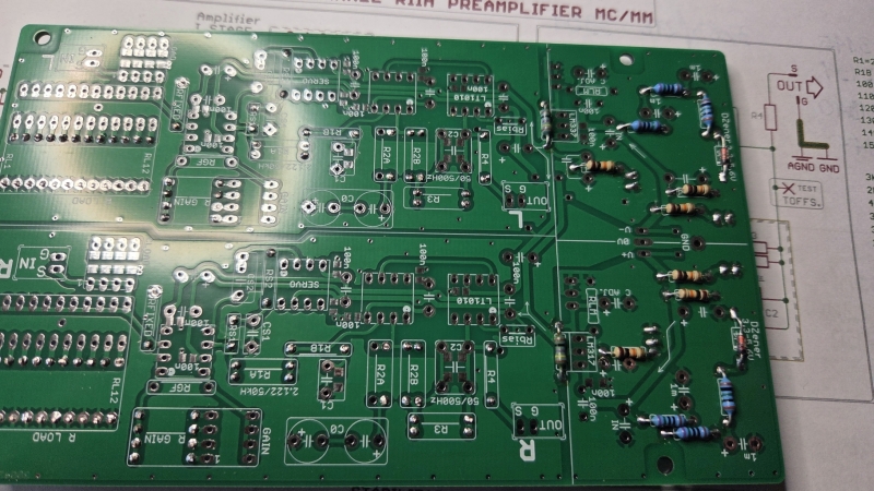

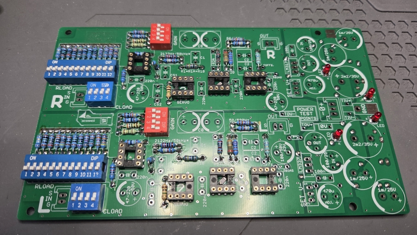

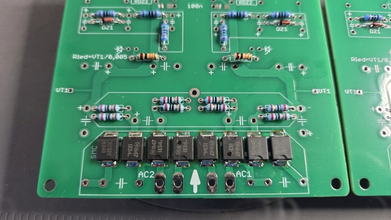

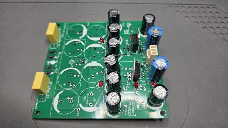

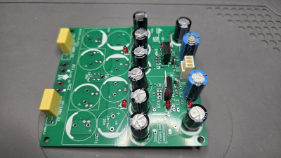

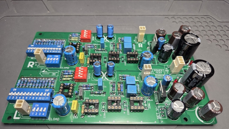

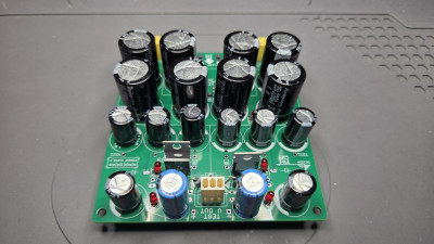

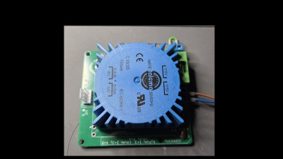

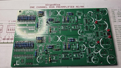

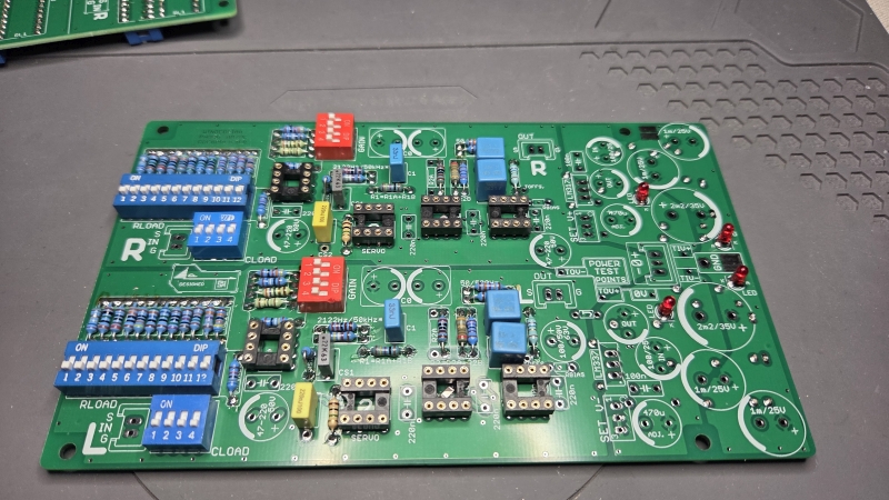

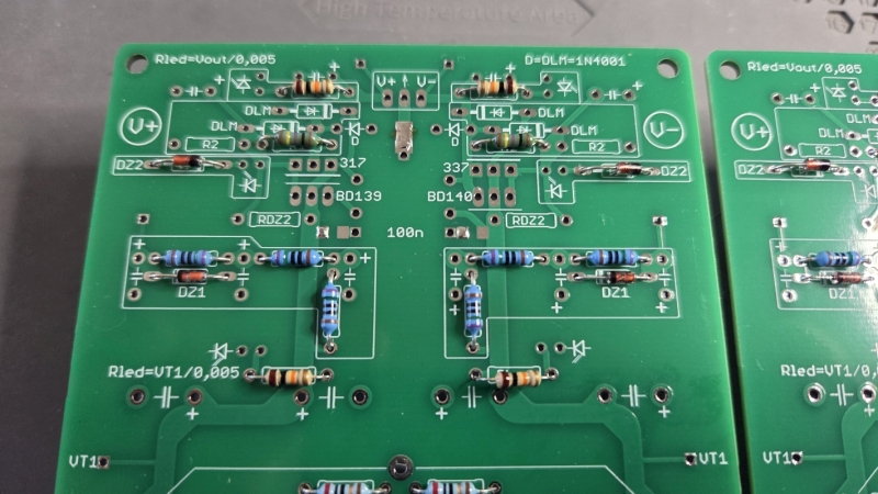

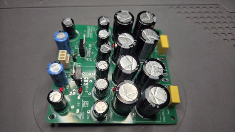

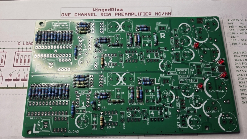

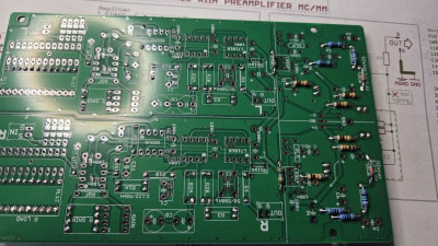

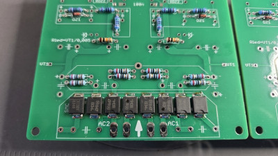

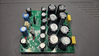

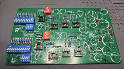

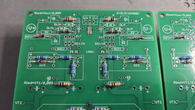

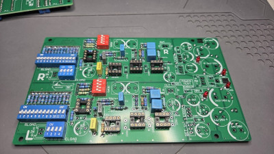

No to tak powstaje ów feniks ... z popiołów:
Jak widać najpierw najmniejsze/najniższe elementy.
To samo w zasilaczu:
Nieco wyższe ... i najwyższe:
Podobnie w zasilaczu:
I trafo:
Tu zdecydowałem, że będą to trafa od Talemy. Małe toroidki od 7-15W z napięciami 2x 18V.

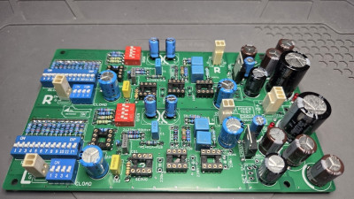

Czy "WingedRiaa" to właśnie docelowa nazwa owego ...feniksa?
ahaja
Posty: 1273
Lokalizacja:
Re: Preamp gramofonowy - wątek ,,edukacyjny"
#25
Post autor: ahaja »
Ano tak.
Lubię tworzyć takie nazwy ...
A na dobrą sprawę ... nie może się inaczej nazywać ... ;-)
