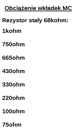

- w przypadku wkładek MCLO sprawa się nieco komplikuje, bo z racji ich parametrów dobrze jest mieć dużo nastawów co da wyciągnięcie maksimum możliwości z danej wkładki.
Pojemność nie wpływa raczej na reprodukcję wkładek MCLO, ma z kolei wpływ na wycinanie śmieci o wysokich częstotliwościach.
W pierwszej kolejności jak widać na schemacie należy dobrać rezystor stały, który obciąża wejście. Powinien być dość duży, w okolicach największej wartości rezystancji jaką chcemy obciążyć wkładkę.
Może to być np wartość 68kohm (68 000 ohm). Dlaczego taki? Ano dlatego, że każda dołączona do niego równolegle rezystancja zmniejszy wartość wypadkową.
Np przy 68kohm dodana rezystancja 430kohm da w wyniku 58,7kohm.
Przydatny może tu być kalkulator online do połączeń równoległych dwóch lub więcej rezystorów.
Tu należy pamiętać by do obliczeń zawsze umieszczać wartość rezystora stałego (tego wybranego o najwyższej wartości).
Jak widać na schemacie jest 12 pozycyjny przełącznik. Da on duże możliwości zmian zarówno dla MM jak i dla MC.
Np przy 3 wartościach rezystancji dla MM mamy 8 praktycznych nastawów: +-35 ... +-70kohm.
r mm.png (3.79 KiB) Przejrzano 3045 razy
Dla MC pozostaje więc 9 rezystorów do policzenia co da finalnie (na przykład) 45 praktycznych wartości rezystancji od 25ohm - 985ohm.
r mc.png (5.88 KiB) Przejrzano 3045 razy

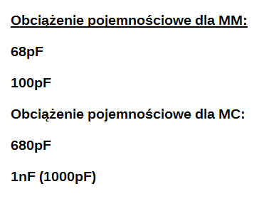

Pojemności:
jak wspomniałem wyżej te dodają się do siebie więc dla uproszczenia można dać np 2 dla MM i 2 dla MC na 4 pozycyjnym przełączniku.
c load mm mc.png (5.14 KiB) Przejrzano 3045 razy
Poniżej tabelka pokazująca co można uzyskać przy zastosowaniu wartości elementów o których wspomniałem.
Po prawej od czerwonych (MC)/pomarańczowego (MM) prostokątów są numery przełącznika, który/e należy załączyć by otrzymać daną wartość R lub C - niebieski prostokąt.
