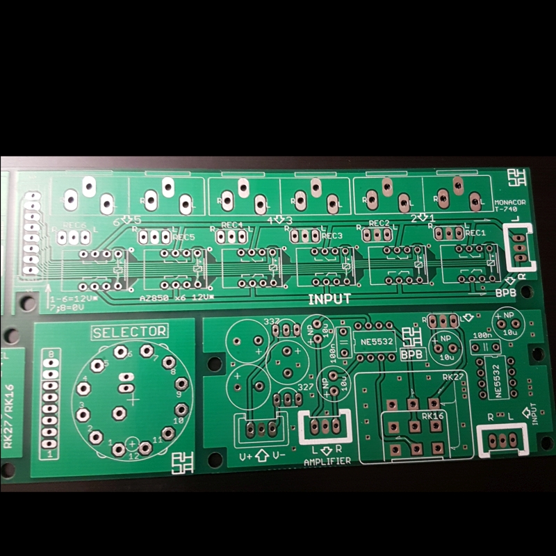

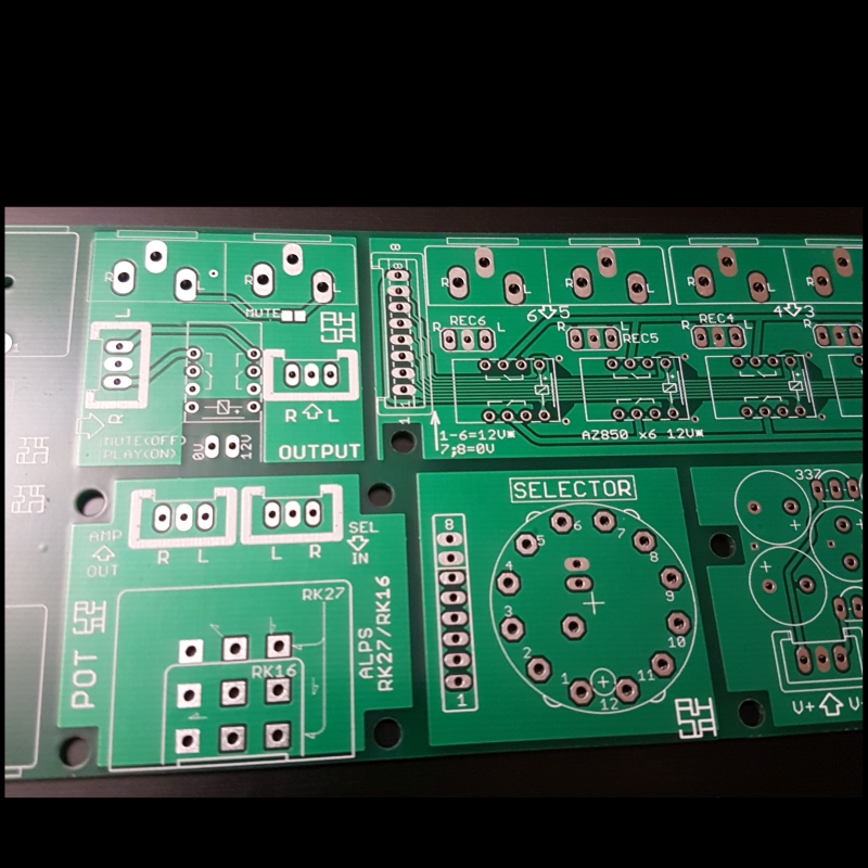

Rysunek pcb:

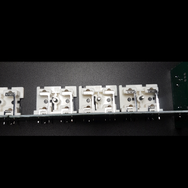

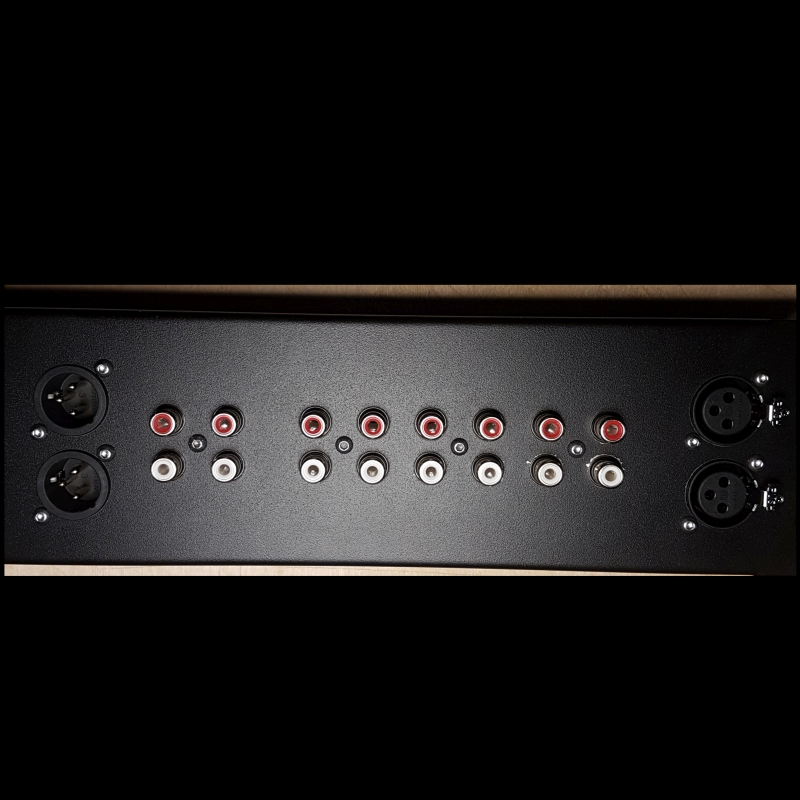

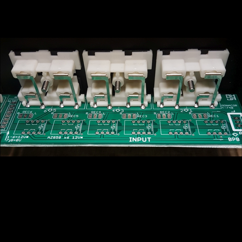

wejścia sygnałowe (x6) na Monacorach T-740 i przekaźnikach;
selektor obrotowy do sterowania przekaźnikami;

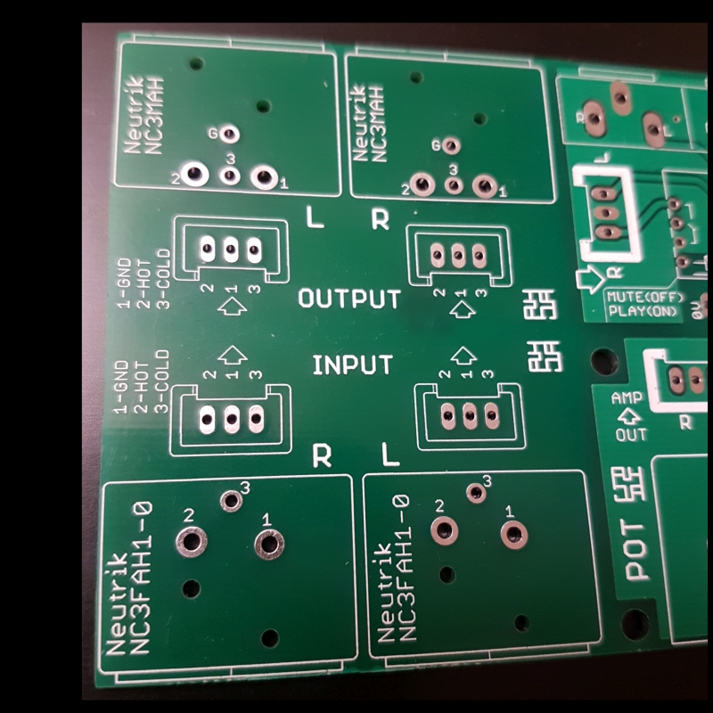

wejście stereo xlr;
małe pcb do regulatora/potka Alpsa RK16/RK27;
alternatywna pcb do potka z buforem wejściowym i wyjściowym (potek w środku);

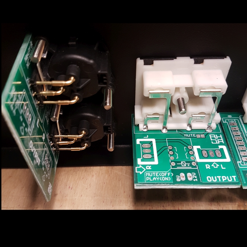

wyjścia (x2) RCA z opcją mutowania, ustawienia czy ma być regulowane czy stałe;
wyjścia stereo xlr.

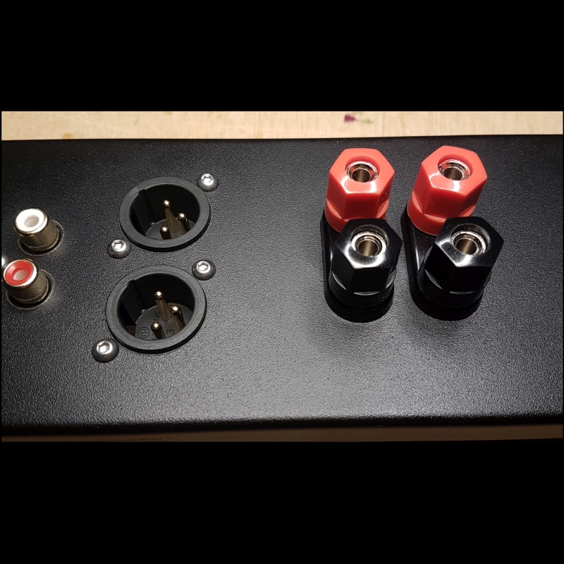

Ciaśniutko spasowane, 'ciente z siłom wodospadu' ...

Będziesz ucinał nóżki tym AZtkom? Diod zabezpieczających przed przepięciami na cewkach nie widać, są z drugiej strony?

Ano ma być integra, z możliwością używania jako końcówka - tak myślę ... na razie
XLRy dodałem bo nie wiem czy za jakiś czas coś mi nie wpadnie do głowy a wtedy byłoby już po ptakach. Dlatego dałem taką możliwość. Potem to kwestia dodania małych pcb z układami symetryzującymi/desymetryzującymi i wpięcie się w pcb z gniazdami.
Z racji tego, że czasami są problemy z głośnością na niskich poziomach to dam pewnie jakiś pstryczek obniżający sygnał ze 20-25dB.
Tak - nóżki przekaźnikom już obciąłem - są niepotrzebne i na pcb za bardzo kolidują. Bez problemu można wlutować podstawki precyzyjne i osadzić w nich przekaźniki.
Naturalnie 1N4148+100/220nF są na pokładzie pod spodem, przy nóżkach przekaźników przy cewkach.
Dla wygody muszę jeszcze wykoncypować jakieś blaszki do mocowania selektora i potka.
