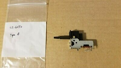

Co do plastiku felernego rozwiązania konstrukcyjnego przełącznika - chodziło mi o element ze zdjęcia:
Jak widać - część najbardziej narażona na obciążenie jest wykonana z plastiku. Jej zadanie - trzymanie w miejscu mechanizmu hebelka. Oczywiście plastik po latach się wyrabia/ pęka i tyle w temacie.

Dlatego rozważałem ich podmianę na inne (pal licho oryginalność). Dawcą miał być wspomniany wcześniej RC 200 - bardzo podobny mechanizm, tyle że niemiec jak projektował to nie szedł w koszty, tylko robili to z giętej blachy.
Niestety rozstaw nóżek, wymiary, wysokość- wszystko przeciw mnie. Gdyby to był tylko rozstaw - mógłbym pokusić się o zrobienie podstawek i ich przylutowanie. Ale różnic było zbyt wiele :(. Rozważałem też wymianę na zwykłe heble, ale znów trzeba było by bardzo ingerować w face plate. A tego nie chcę. Najbardziej rozwalone są oczywiście przełączniki tape... i one potrafią przerwać mocno.
