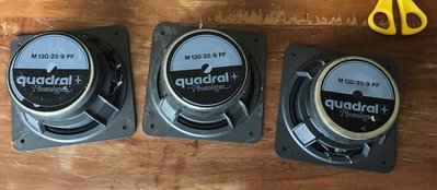

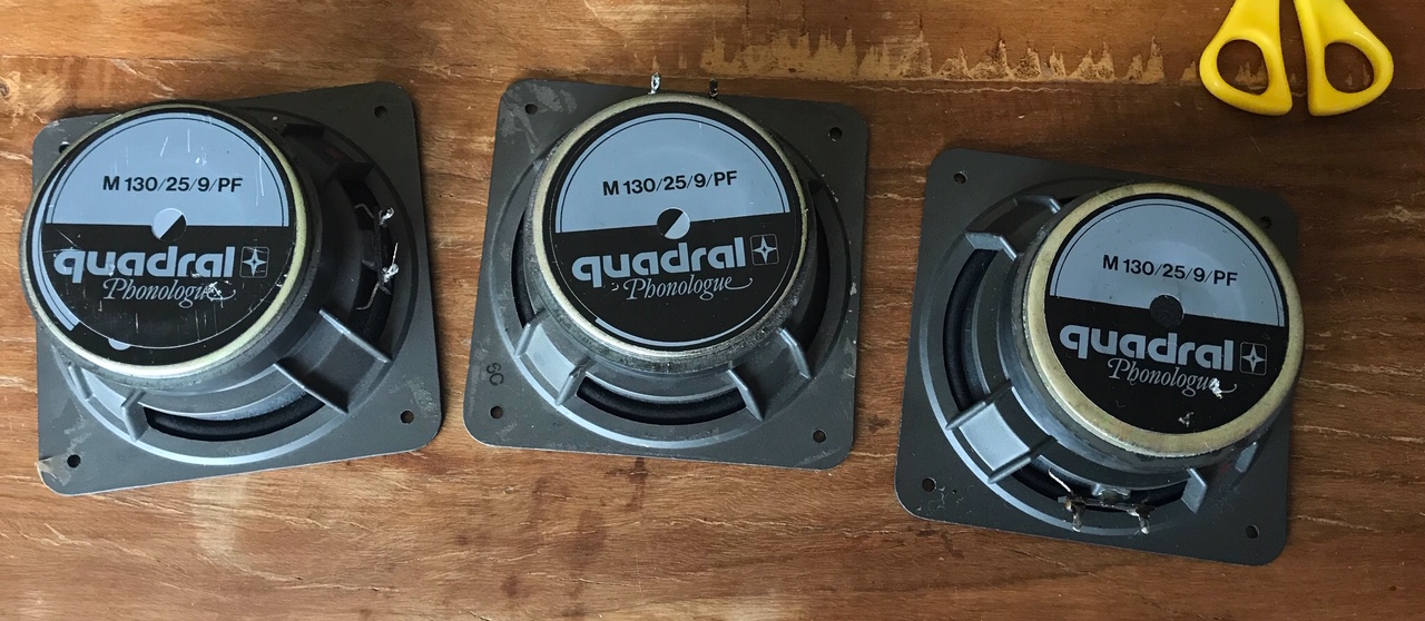

W międzyczasie przejrzałem głośniki. Jeden szerokopasmowiec miał klejone terminale lutownicze.
Jakimś cudem namierzyłem gościa który miał dwa identyczne isophony (ten sam model i seria) i nie wiedział co z nimi zrobić.
Dosłownie za flaszkę zmieniły właściciela. Fuks. Wszystkie grają tak samo więc mam 2 zapasowe szerokopasmowce

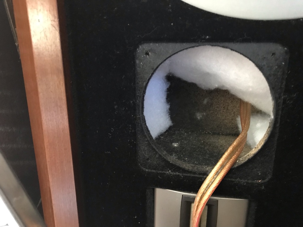

Wytłumiłem też skrzynkę zwrotnic i isophona. Nie wiem czy w oryginale tłumili ale myślę że tak bo to potencjalne zamknięte pudła rezonansowe.

Pewnie tak. Ale na szczęście nic nie uszkodził poza terminalami. Podpinałem po kolei wszystkie trzy i grają identiko.
