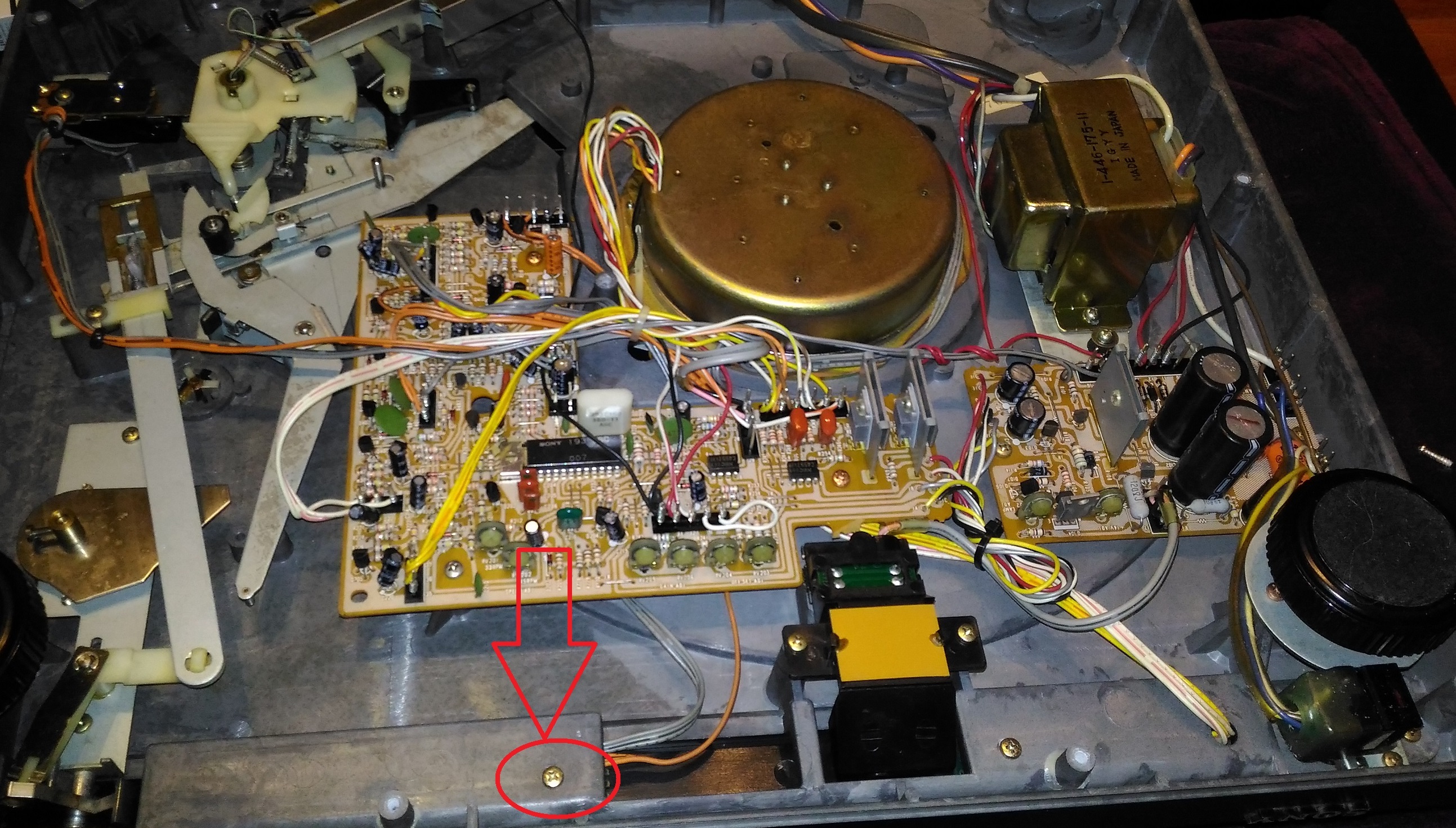

Pora na mały update:
1) niedziałający przycisk Repeat wyczyściłem w miarę możliwości, jednak dalej nie grało. Odlutowałem, sprawdziłem miernikiem i wszystko było ok. Co się okazało? Problem leżał w tej śrubce:
Zbyt mocno dokręcona powodowała, że przycisk nie dał się wcisnąć. Delikatne jego poluzowanie (jednak tak, żeby nie latał swobodnie) załatwiło sprawę.
Jeden problem z głowy.

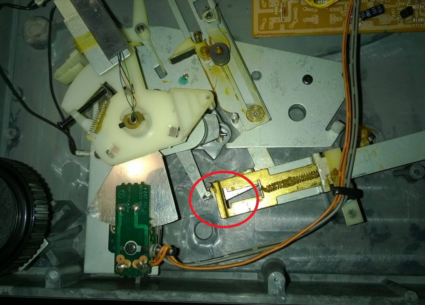

2)
Regsoft pisze: Wydaje mi się, że to może być drobiazg. Jeśli winda działa prawidłowo (unosi i opada w odpowiednim tempie) w operacjach automatycznych to pewnie problemem jest ten wodzik od dźwigni. Najbardziej napaćkany smarem element Soniacza. Odpal bez dolnej obudowy na odwróconym taborecie i zerknij dlaczego nie cofa się dźwignia. To nie jest warte martwienia się
Co do windy - jest tam faktycznie dużo smaru, niewiadomego pochodzenia. Na pierwszy rzut oka, wszystko działa ok z puntu widzenia mechaniki. Zaopatrzyłem się w olej silikonowy Tornado 30.000 cst do dyferencjałów, ale brak mi w domowej skrzynce narzędziowej imbusa 1.5mm. Jutro wezmę się za czyszczenie starego smaru (który jest świeży ku mojemu zaskoczeniu), zaaplikuję Tornado na wodzik i zobaczę czy to przyniesie jakiś efekt. A przy okazji przesmaruję windę zgodnie z instrukcją Regsofta ;)
Posty: 6710
Re: Sony PS-X60 - drobne problemy
Dragant pisze: Na pierwszy rzut oka, wszystko działa ok z puntu widzenia mechaniki.
Na wszelki wypadek zerknij na X50. Przez brak mechanizmu autostartu lepiej widać jak to ma działać.
Windę pcha albo wodzik od dźwigni albo mechanizm reject autostopu na czas powrotu ramienia.
Odpalasz na odwróconym stołku bez pokrywy aby sobie popatrzeć?
Wtedy wszystko powinno być widoczne ...
Co się dzieje? Winda chodzi za ciężko aby dźwignia ją ruszyła i "sprzęgło" (ten ruchomy element wodzika) się odsuwa zamiast obrócić spowalniacz?
Może faktycznie któryś z elementów musi być przesmarowany.
Jeśli winda opada powoli to niekoniecznie spowalniacz.
Sprawdzałeś sam wspornik ramienia?
Unieś ramię i poruszaj nim góra dół.
Stawia opór?
