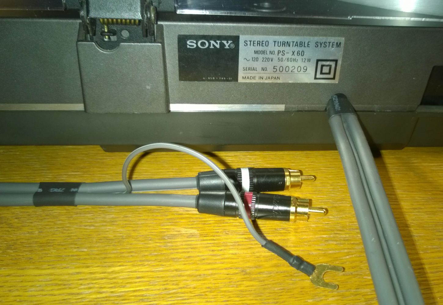

Jako, że dopadła mnie konieczność wymiany tytułowych kabli RCA w dwóch gramofonach (nadgryzione zębem czasu i jakiegoś chyba chomika) to chyba nie zbiednieje jak się podzielę paroma fotkami z opisem. Wydaje mi się, że już były ale takich rzeczy chyba nigdy za mało ...
Jako, że nie lubię jak kabel uziemienia jest oddzielny i do tego nie jest zakończony widełkami to oczywiście przy okazji będzie po mojemu.

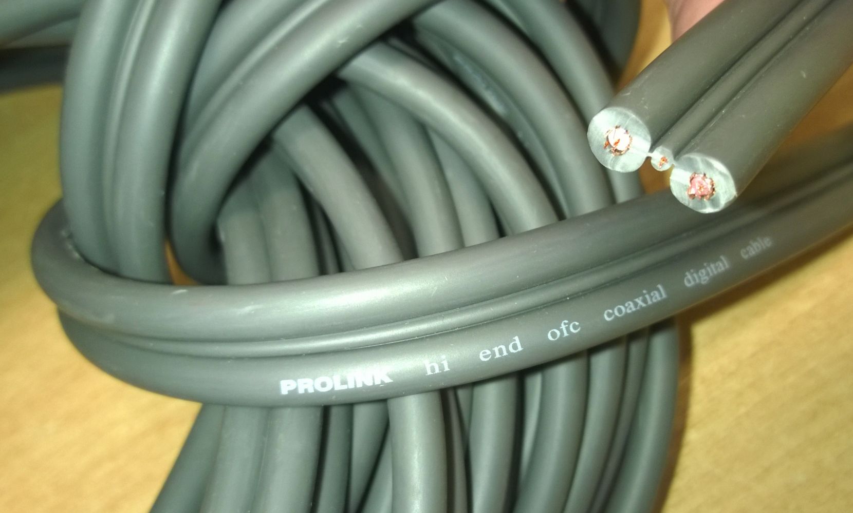

Kabel Prolink CAV 1211, wtyki Neutrik 373, cyna zwykła, trochę koszulek termokurczliwych, widełki. Szkoda mi kasy na wydumane, kosztowne rozwiązania. Długość ma być jak oryginał czyli ok. 1.5m. W sumie koszt elementów to około 20 zł.
Wyjmujemy talerz, zabezpieczamy ramię, odwracamy pacjenta, wykręcamy śruby pokrywy dolnej.

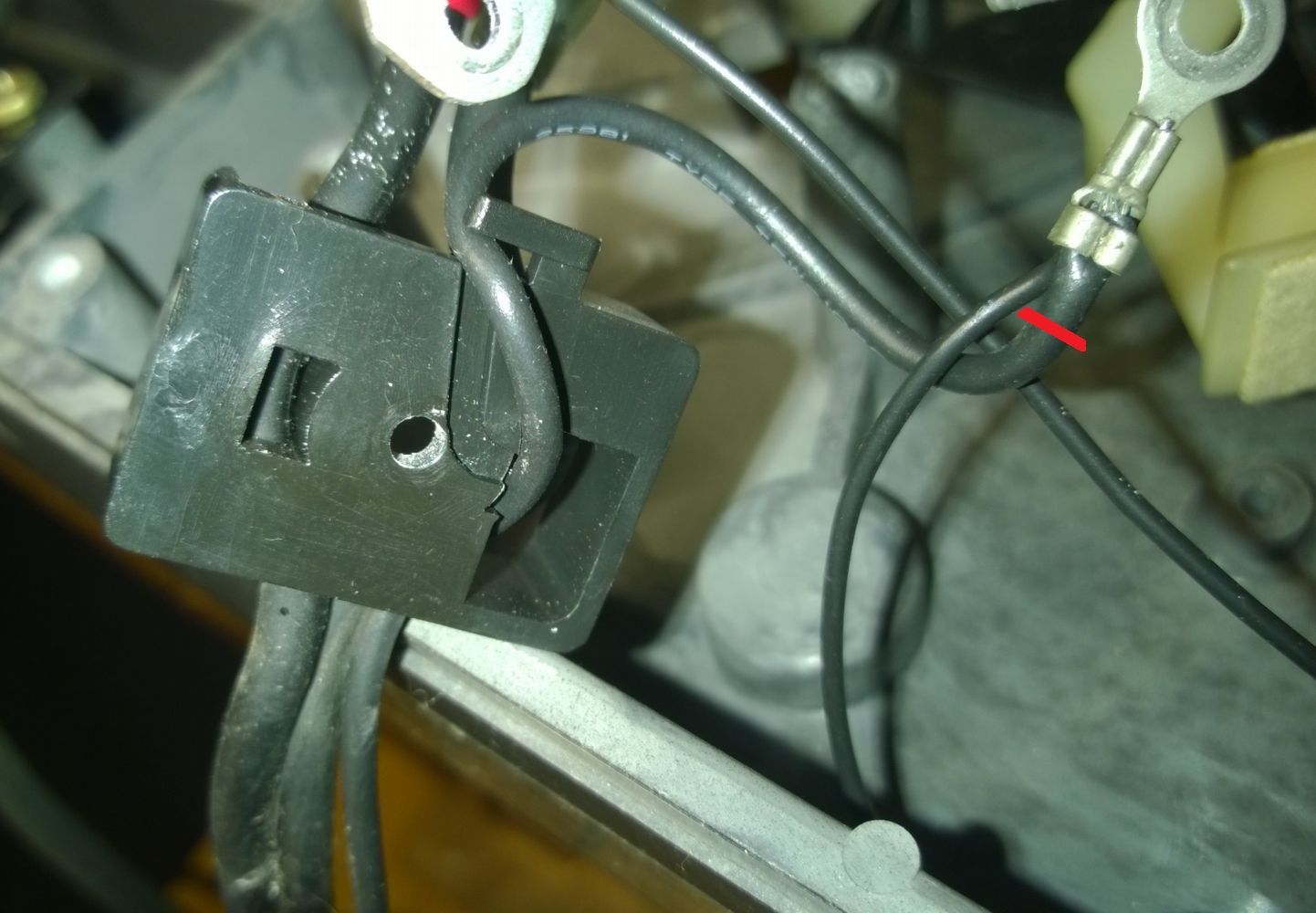

Wykręcamy uchwyt kabla RCA / uziemienia. Odcinamy uziemienie w miejscu czerwonej kreski.

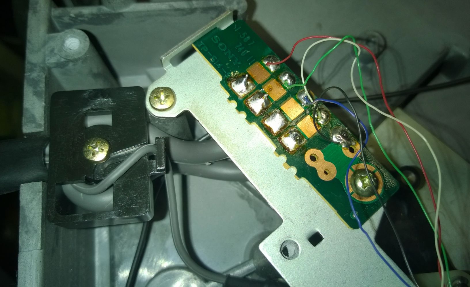

Wykręcamy puszkę ekranowania płytki łączącej okablowanie oraz samą płytkę.

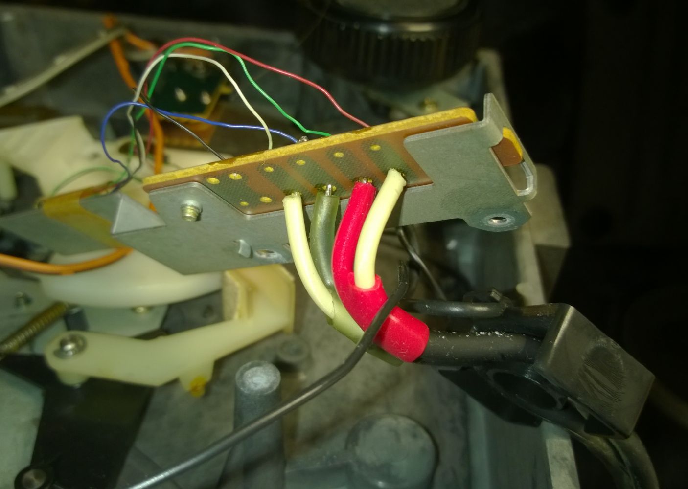

Wylutowujemy kable RCA.
Przygotowujemy końcówkę kabla od strony gramofonu. Ja preferuję widełki i zewnętrzne podłączenie uziemienia ale pewnie można dać na płytkę z przejściem przez śrubę.

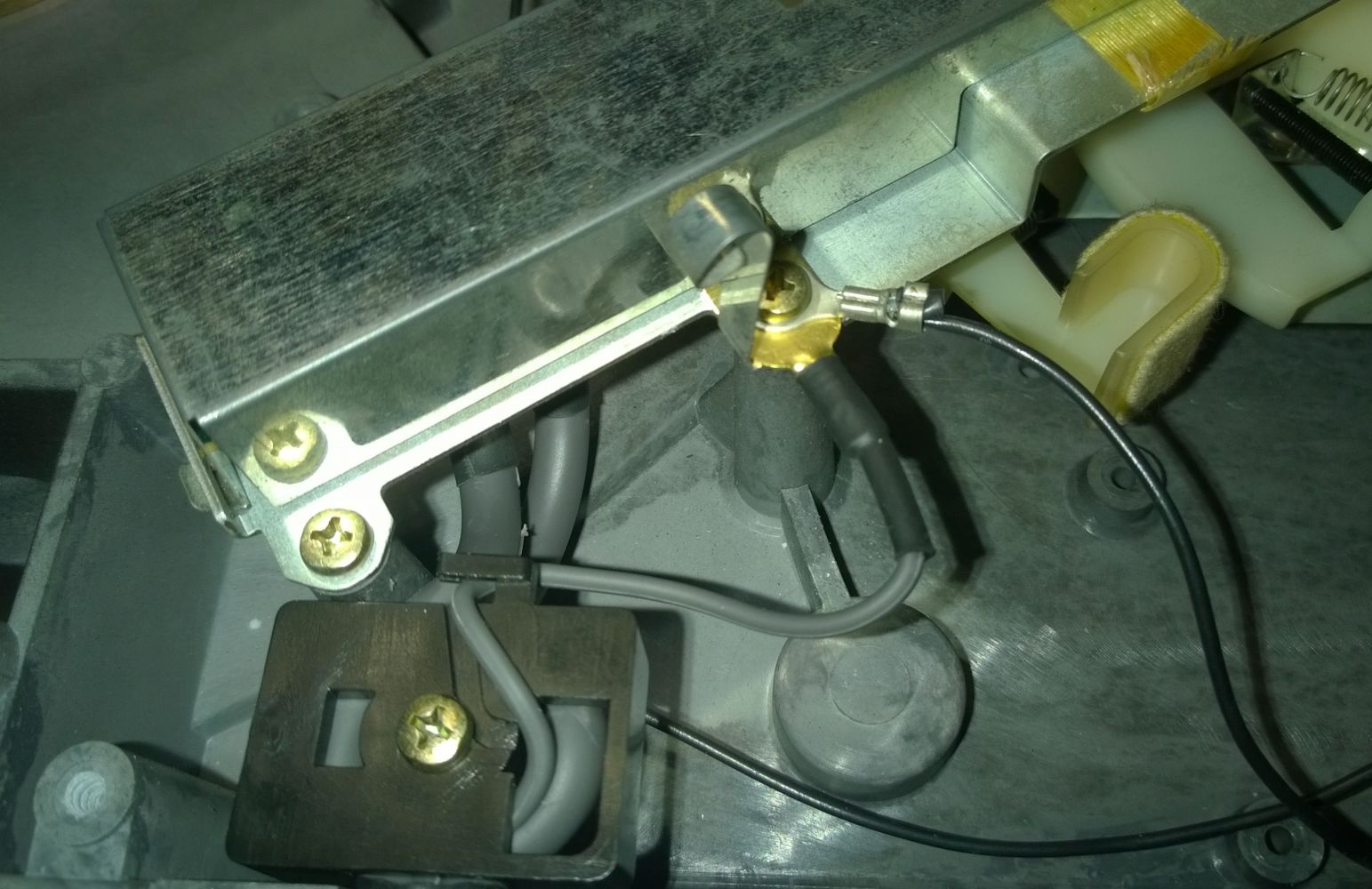

Lutujemy, przykręcamy płytkę do obudowy, zakładamy pokrywę ekranującą.
Przykręcamy pokrywę gramofonu. Zakładamy talerz. Sprawdzamy czy kabel RCA oraz uziemienie prawidłowo działają.

To jeszcze uzupełnię, że taką śliczną długość GND w kablu zespolonym otrzymujemy po oddzieleniu potrzebnego odcinka (żyły ekranu) i skróceniu obu żył sygnałowych po prostu.
Proste, a nie zawsze oczywiste.

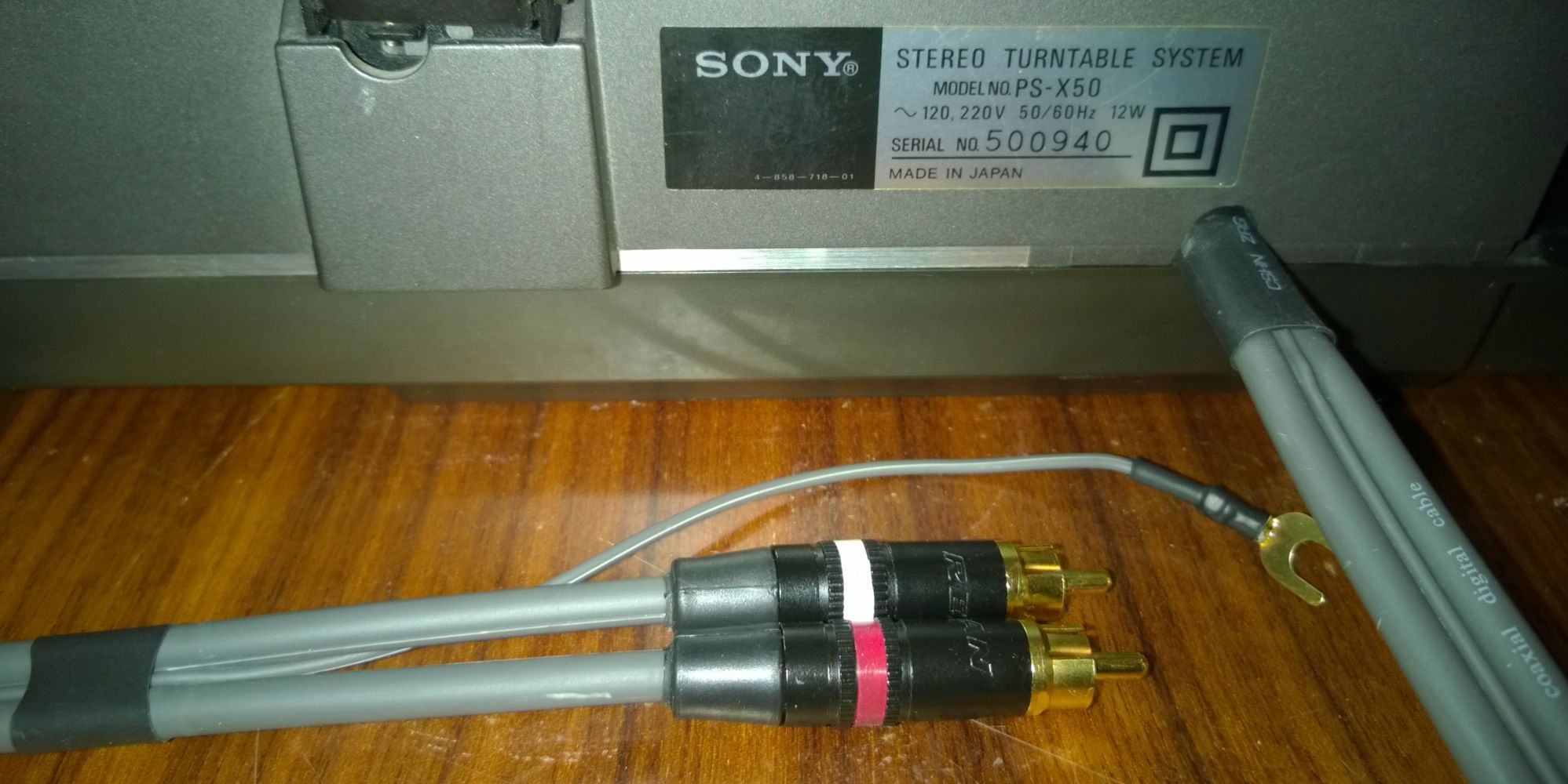

Idąc za ciosem wymieniłem też kable w moim PS-X50. W stanie były dobrym ale gramiak niedługo później pójdzie na sprzedaż, a takie detale zawsze robią dobre wrażenie
