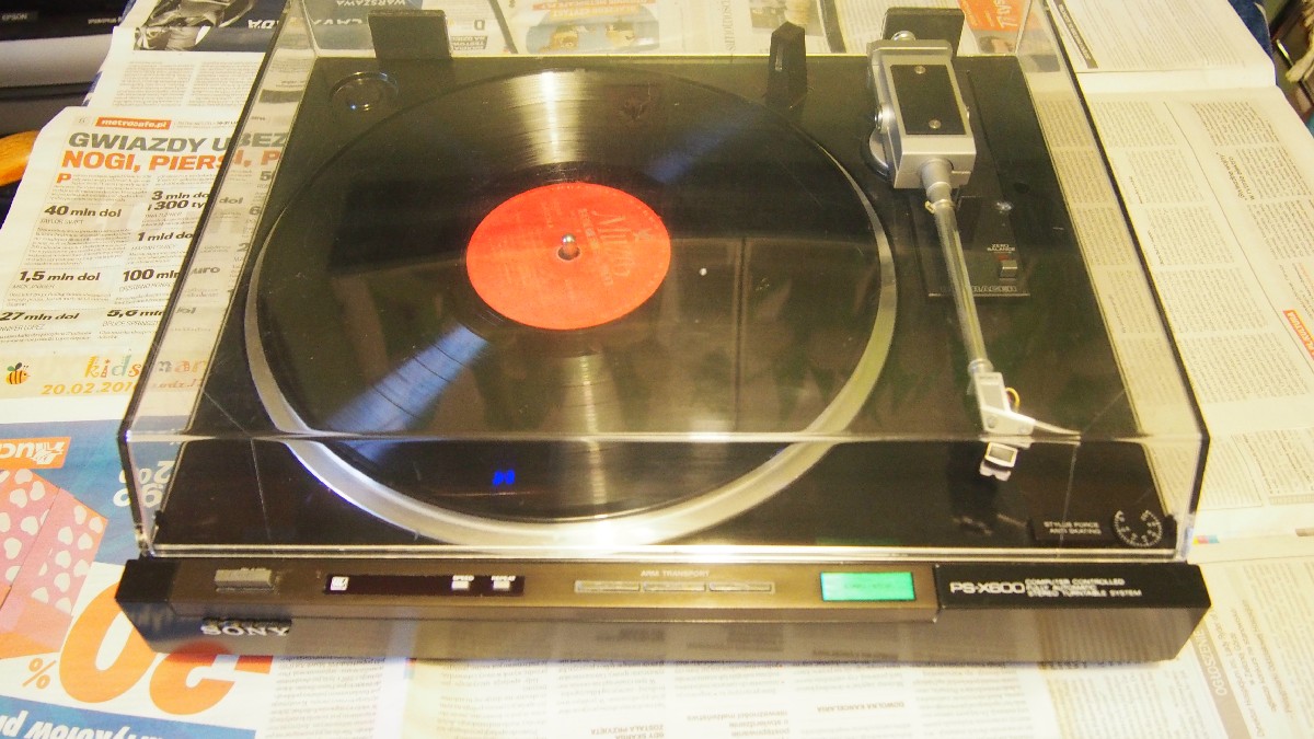

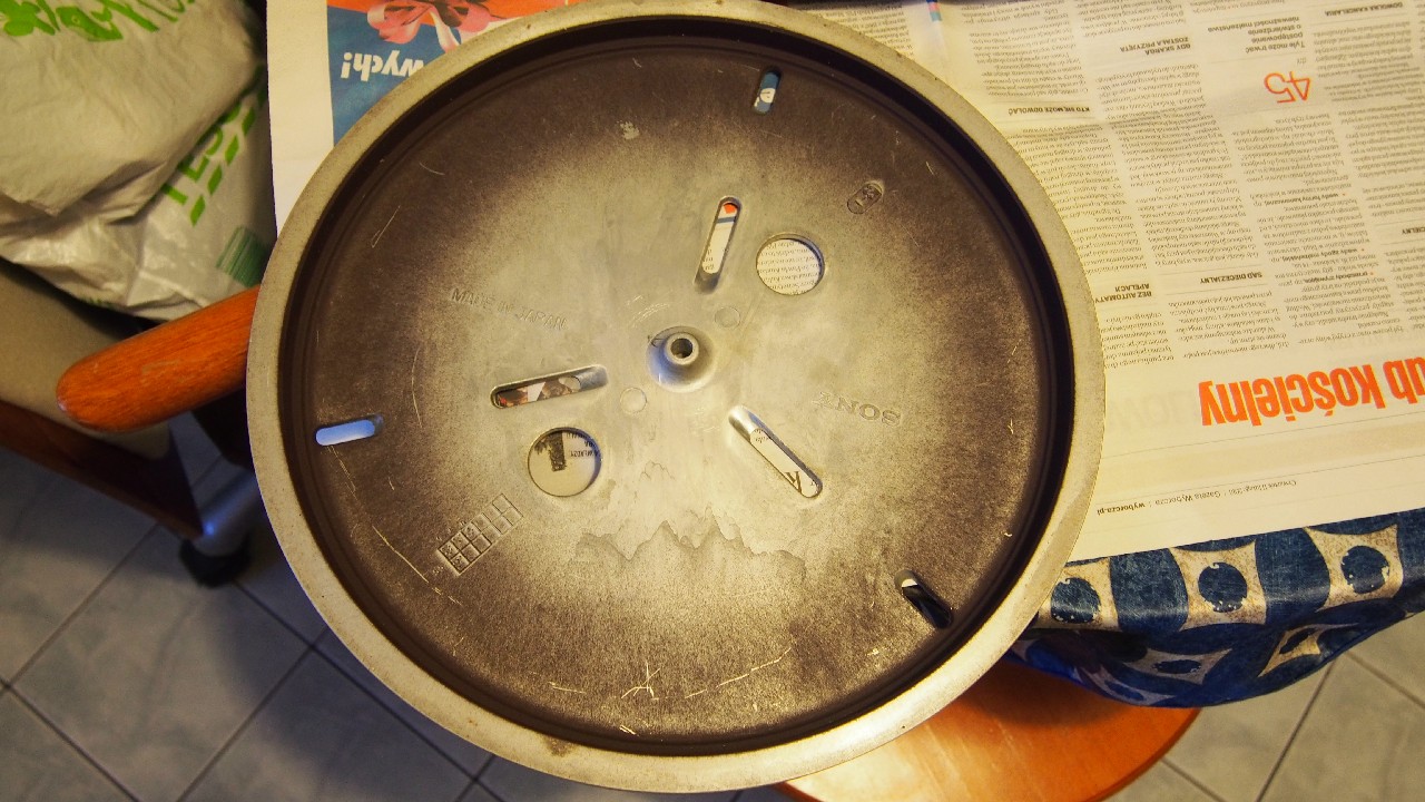

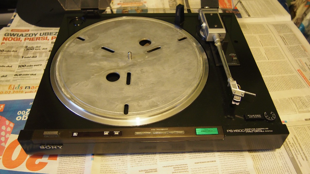

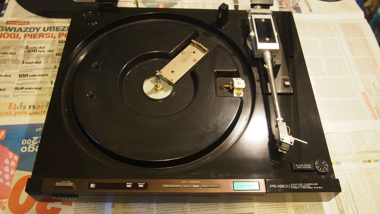

Zakupiony gramofon dotarł do mnie za pośrednictwem kuriera, paczka wyglądała makabrycznie,
jakby słoń posadził na niej 4 litery. W środku jest , na szczęście cały SONY PS-X600 sam otoczony masą styropianu. Kupowałem sprzęt oczywiście w stanie 5- , sprawny z dodatkową nową wkładką.
Pokrywa porysowana z niewielkim wyszczerbieniem w rogu. Generalnie brudny, upaćkany, ze śladami libacji sprzed 30 lat. No i … nie działa, cisza ( na plus , po włączeniu talerz się kręci, ramię się rusza). Powiecie można było odebrać osobiście, sprawdzić na miejscu owszem, tylko nie chciało mi się jechać 600 km to mam ). Tak wygląda po wstępnym przetarciu.

No to działa czy nie? Napisz coś więcej o problemach.Efendi pisze:No i … nie działa, cisza ( na plus , po włączeniu talerz się kręci, ramię się rusza).

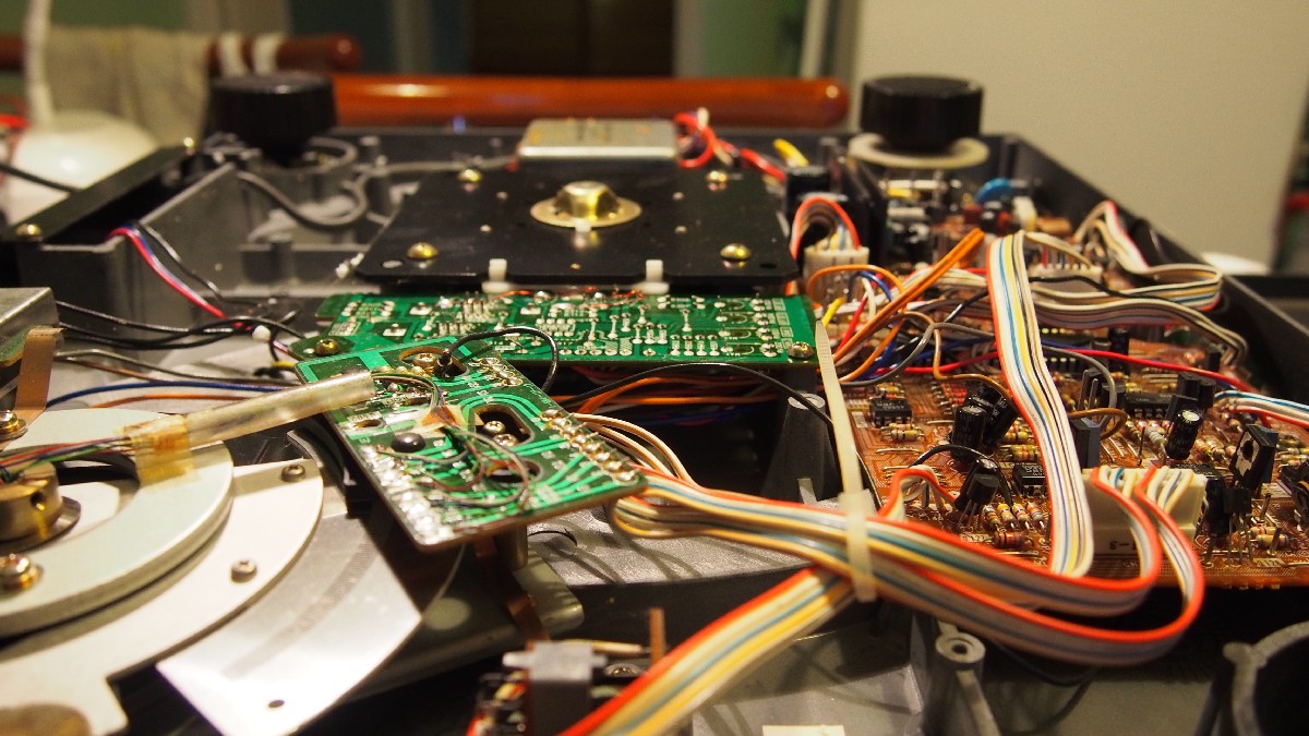

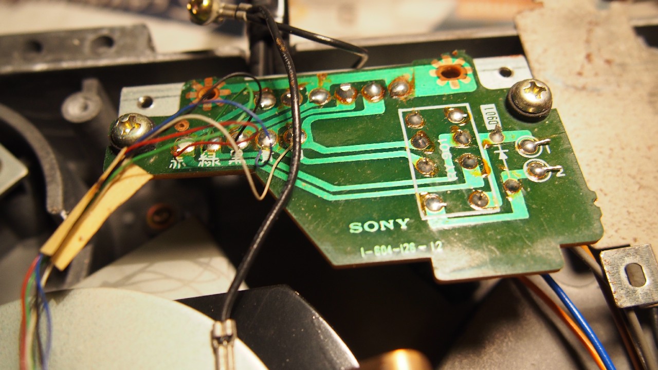

, działa naprawiłem go. Relację z naprawy napiszę dziś wieczorkiem przy piwku. Objawy zwarcie na kablach sygnałowych.

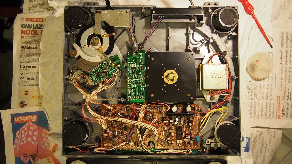

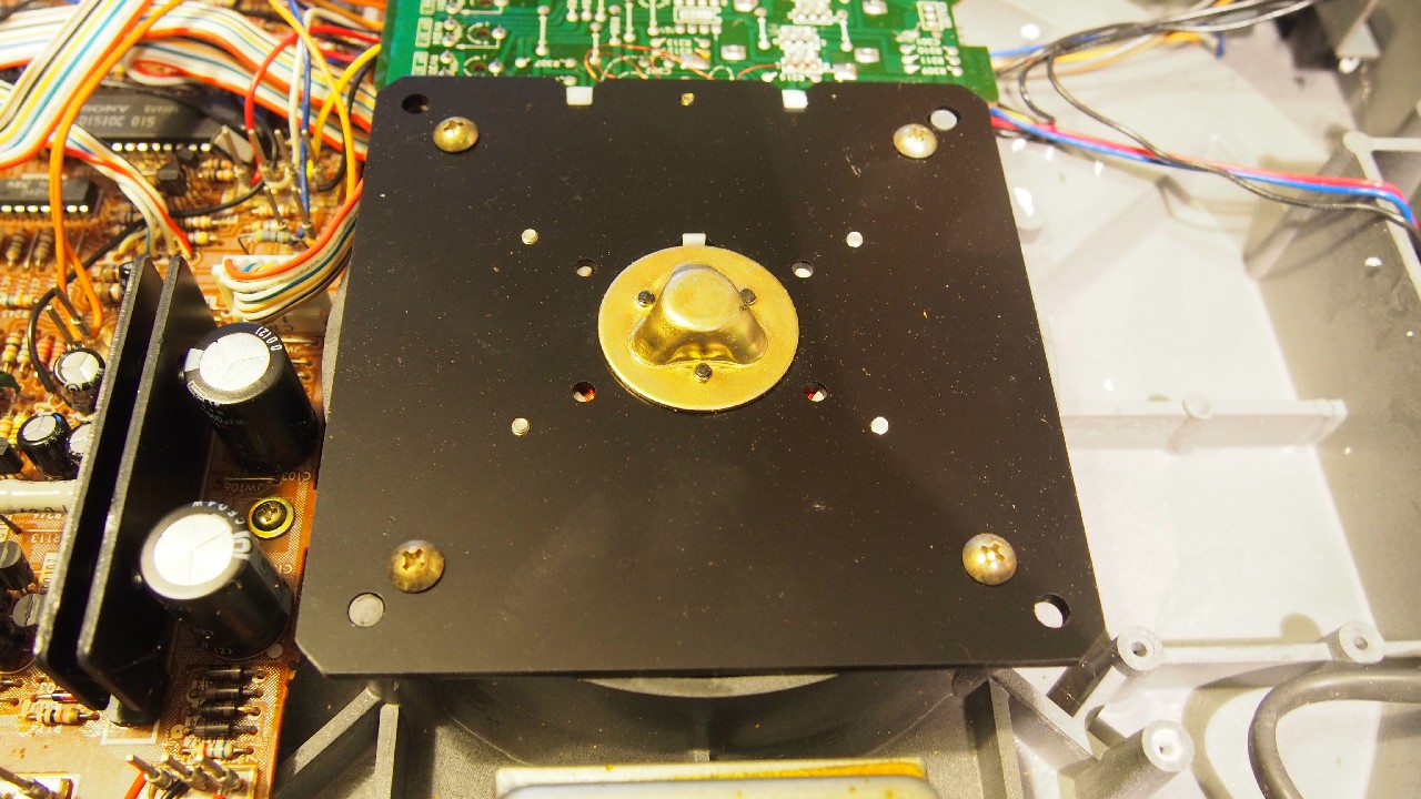

A tak wygląda w środku , zakochałem się , jeszcze była pajęczyna z epoki

Gratki
Oby jak najwięcej takich majsterkowiczów chętnych do foto-dokumentowania napraw czy innych kombinacji
W środku wygląda całkiem skomplikowanie

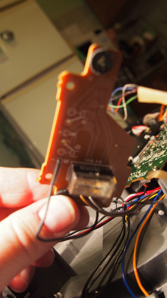

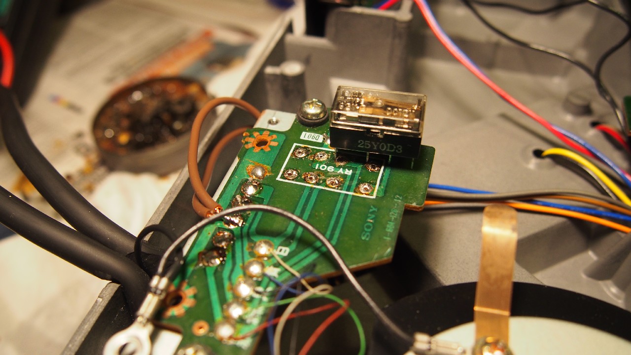

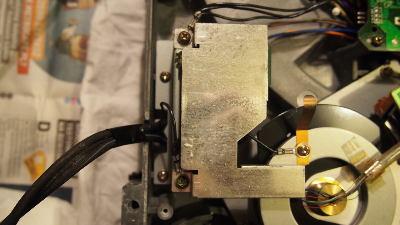

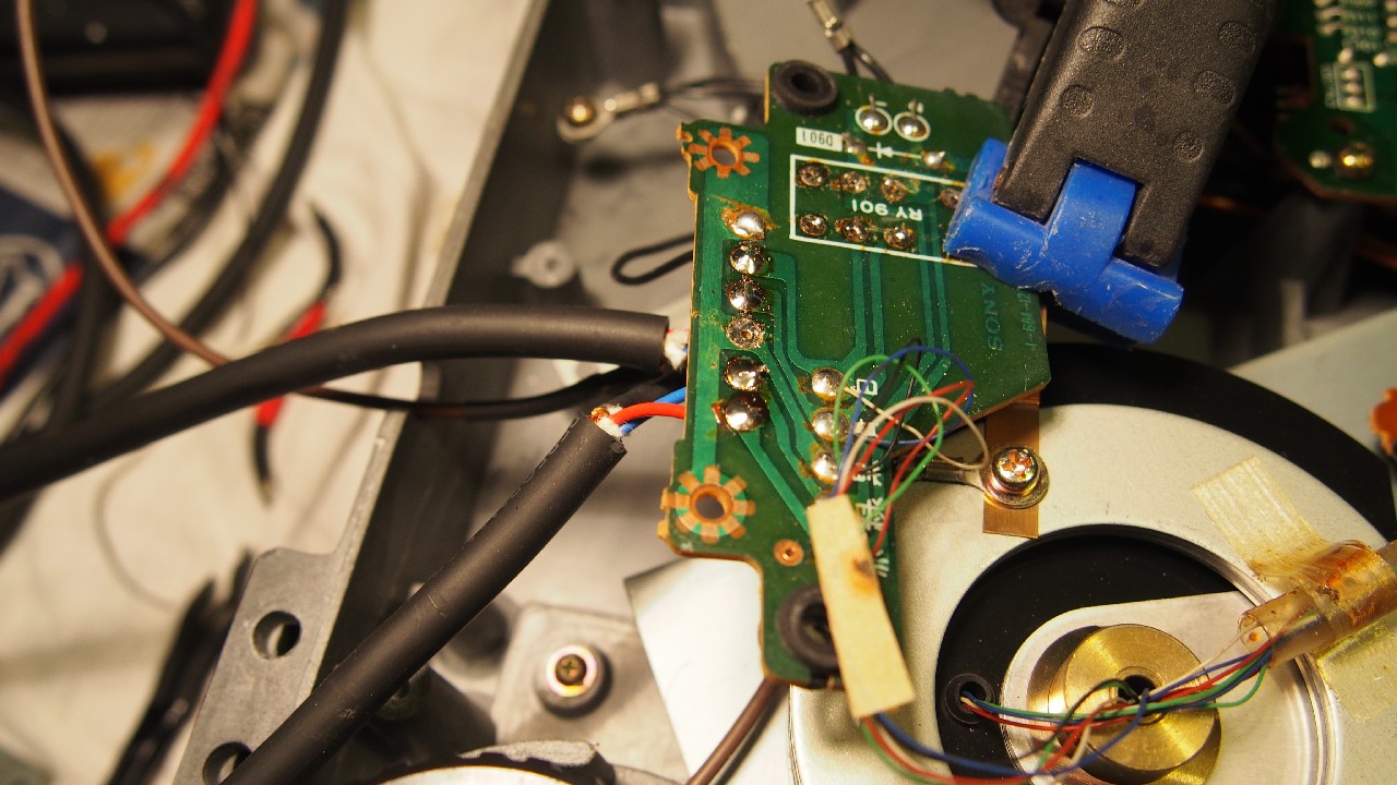

1. Objawy : cisza , brak sygnału na wyjściu zwarcie , mechanicznie sprawny (chyba)
2. Demontaż : w sieci dostępna instrukcja serwisowa, należy uważać na pasek magnetyczny wewnątrz talerza aby go nie uszkodzić

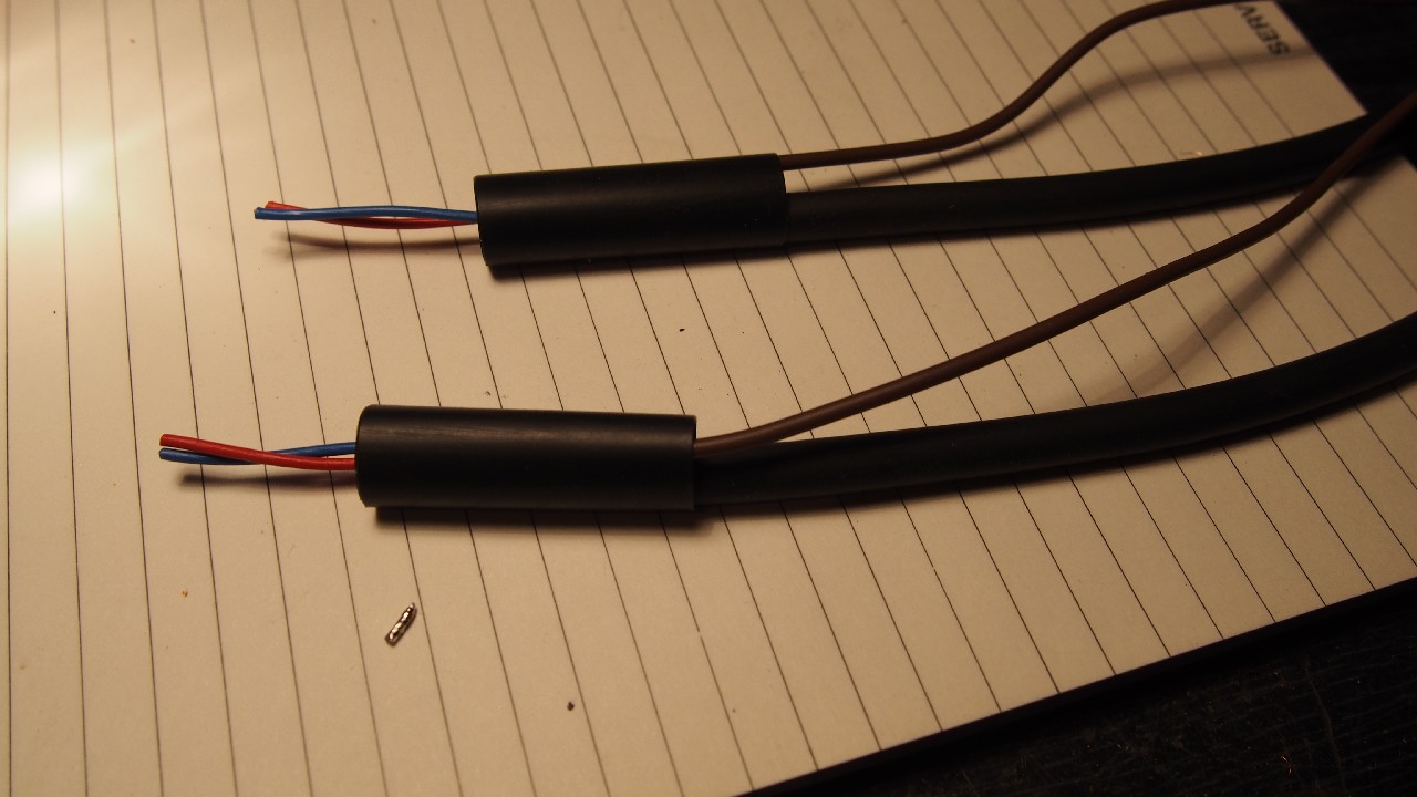

3. Wymiana przewodów sygnałowych wszystko widoczne na zdjęciu, ja zastosowałem kabel mikrofonowy. Troszkę za gruba izolacja przyznaję, utrudnia montaż ale tylko taki miałem )
4. Po analizie schematu doszedłem do wniosku że w torze audio jest zbędny przekaźnik )) jestem lepszy niż inżynierowie w sony )). Przekaźnik był sklejony i działał jako „ MUTE” .
Wiele nie wnosił do układu a że takowego nie posiadam dokonałem resekcji .
5. Zdjęcia załączam poniżej, myślę że łatwo je dopasować ).
Miłej lektury i pozdrawiam

Rozumiem, że po prostu nie grał i powodem był sklejony przekaźnik. Ale talerz kręci i automatyka ramienia działa?Efendi pisze:1. Objawy : cisza , brak sygnału na wyjściu zwarcie , mechanicznie sprawny (chyba)
Taki całkiem zbędny to on nie jest. Odpowiada za wyciszanie wkładki gdy ramię nie jest nad talerzem. Warto sprobowac go naprawić albo poszukać nowego. Najlepiej tu: relpol.plEfendi pisze:Po analizie schematu doszedłem do wniosku że w torze audio jest zbędny przekaźnik

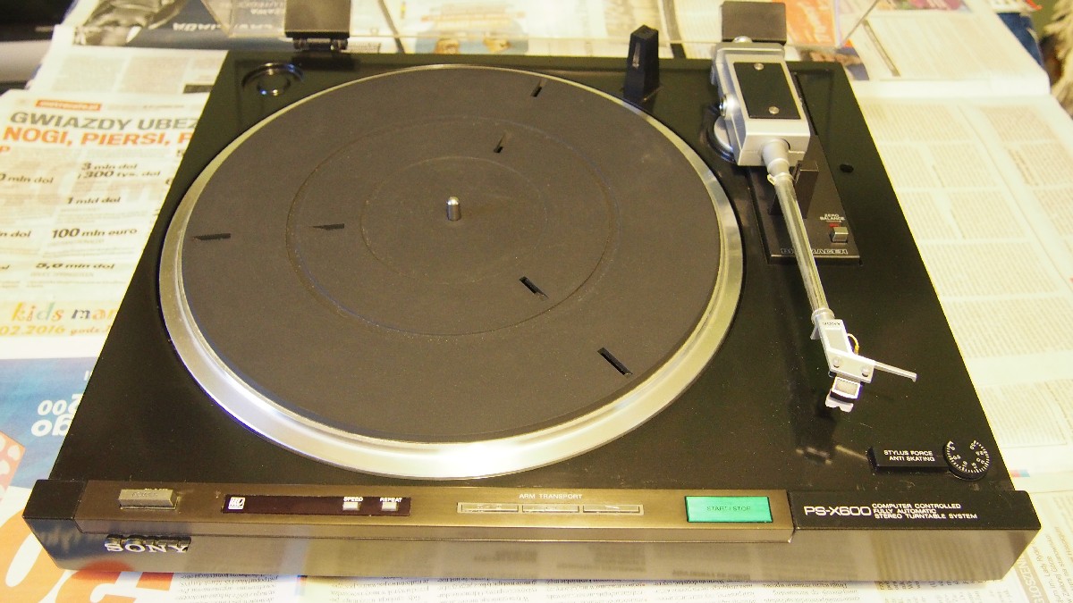

Tak się prezentuje w akcji, po naprawie
