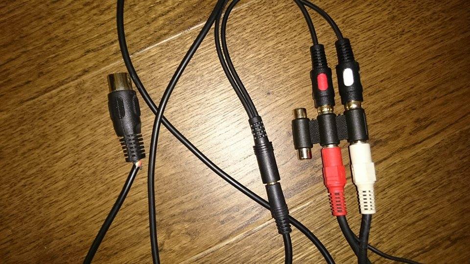

Krótki czas temu kupiłem gramofon Sony PS-FL5 jako ukoronowanie mojej Unitry Merkury DSH-303A. Jako że gramofon ma wyjście cinch a Unitra wymaga din, kupiłem szereg przejściówek które są widoczne na załączonym zdjęciu. I tu jest problem, gdy Unitra i gramofon są włączone z głośników wydobywa się bardzo głośne buczenie a dopiero w tle słychać muzykę. Co ciekawe gdy dotknę wystających elementów przejściówki (żeński-żeński) buczenie to natychmiast ustaje, a gdy wepnę masę w to samo miejsce gdzie dotykałem i dotknę obudowy gramofonu ustaje tak samo. Sama unitra jest sprawna, po generalnym przeglądzie, po odpięciu gramofonu buczy tak samo. I tutaj zwracam się o pomoc, jak mam to buczenie zlikwidować? Z góry bardzo dziękuję i pozdrawiam!
PS. Te urwanie przy wtyczce din to tylko naderwana czarna osłona, żadnego zwarcia tam nie ma.

Rozumiem, że po wyjęciu przejściówek z Unitry jest cisza. Patrząc na zdjęcie to trochę zakombinowane z tymi przejściówkami. Przede wszystkim kabel wchodzący do wtyczki DIN powinien mieć ekran a z tego co widać na naderwanym odcinku ekranu nie ma, ten kabelek jest długi więc będzie zbierał wszystkie zakłócenia z otoczenia. Wymień przejściówki na jedną, krótką, dedykowaną do gramofonu (była wielokrotnie pokazywana na forum-poszukaj).

Strasznie przekombinowane. Zamiast rozwiązać wszystko jednym kabelkiem, mamy do czynienia z czterema przejściami (o ile dobrze liczę).
Zgaduję że z Sony wystaje przewód uziemiający, z którym nic nie zrobiłeś?

Tak szczerze to nic z nim nie zrobiłem gdyż nie wiedziałem co. Szukałem na forach co mam z nim zrobić ale większość mówiła o wpinaniu go do przedwzmacniacza który mi jest niepotrzebny.
Po wyjęciu przejściówek też buczy.

Przewód uziemniający musisz przykręcić z tyłu wzmacniacza do zacisku GND ,jeżeli ta Unitra takowego nie posiada to gdzieś do metalowej obudowy lub do uziemienia wtyku 5 din.

Wymieniłem te przejściówki na jedną i rzeczywiście buczenie się zmniejszyło, ale nie całkowicie. Po dotknięciu przedniego panelu Unitry który jest metalowy to buczenie ustaje zupełnie. Może to w czymś pomoże?
Po wpięciu masy gramofonu do masy DIN buczenie zniknęło całkowicie! Dziękuję wszystkim za pomoc
