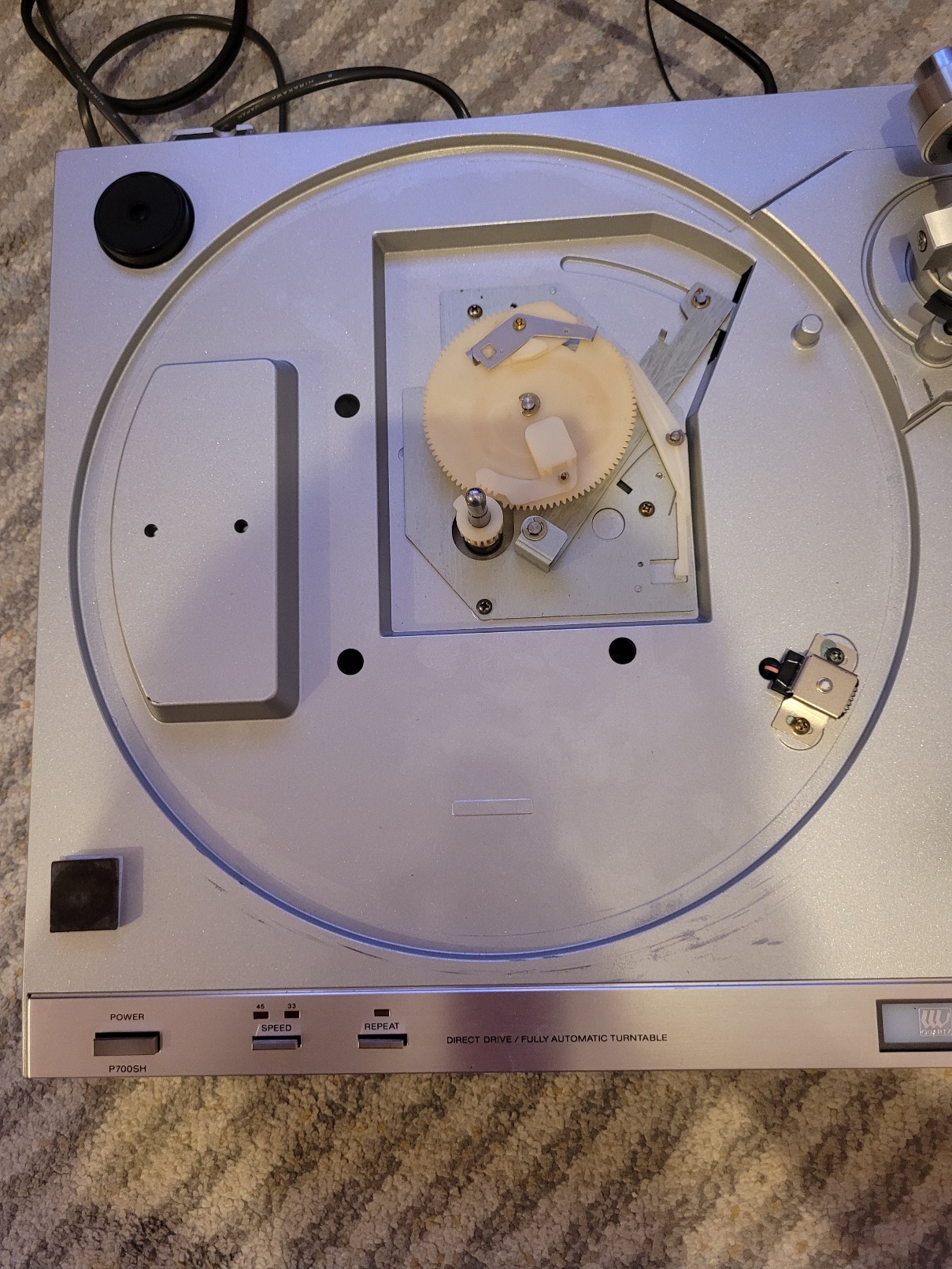

Ze środka gramofonu dociera dziwny dźwięk, jakby szurania, ocierania się. Przenosi się on na głośniki. Nie jest to bardzo głośne ale słychać przy przerwach i bardzo cichych momentach. Gramofon to wega p700 czyli można uznać że to sony ps-x45 8-)
Słychać go tylko jak kręci sie talerz. Najlepsze że występuje on tylko przy obrotach 33rpm, na 45 rpm tej usterki nie ma.
[https://youtu.be/EUBgm1UNMwE?feature=shared]
Na koniec dodam że zmierzyłem mu aplikacją obroty i są minimalnie za szybkie, średnia z pomiarów 45,13 i 33,43.

Nie sprawdzałem na słuchawkach, ale w sumie nic nie usłyszałem.
Podniosłeś talerz? Są jakieś ślady mechanicznego ocierania?

Dzięki za odpowiedź.
Podnosiłem talerz, rozkręcałem od środka. Ciężko stwierdzić falowanie talerza. Trzpień prosty. Szczotki niby sie nie ocierają o walec. W czasie transportu wypadł talerz bo głąb go nie przytwierdził. Dałem mu na trzpień i do łożysk oleju maszynowego.
Nie chce sie go pozbywać. Nawet z dziwną białą igłą ładnie gra. Dla mnie lepiej niż at120 i om10 które mam w innym gramofonie. Kupiłem po okazujnej cenie. Więc szkoda by odpuścic.

Tu zrobiłem filmik lepiej słychać. https://youtube.com/shorts/CkF4k709JMk?feature=shared Dźwięk szurania zwiększa się wraz z zwiększeniem glosnosci na potencjometrze i tym jak igła jest bliżej konca płyty. Przy 45 rpm jest cisza.
