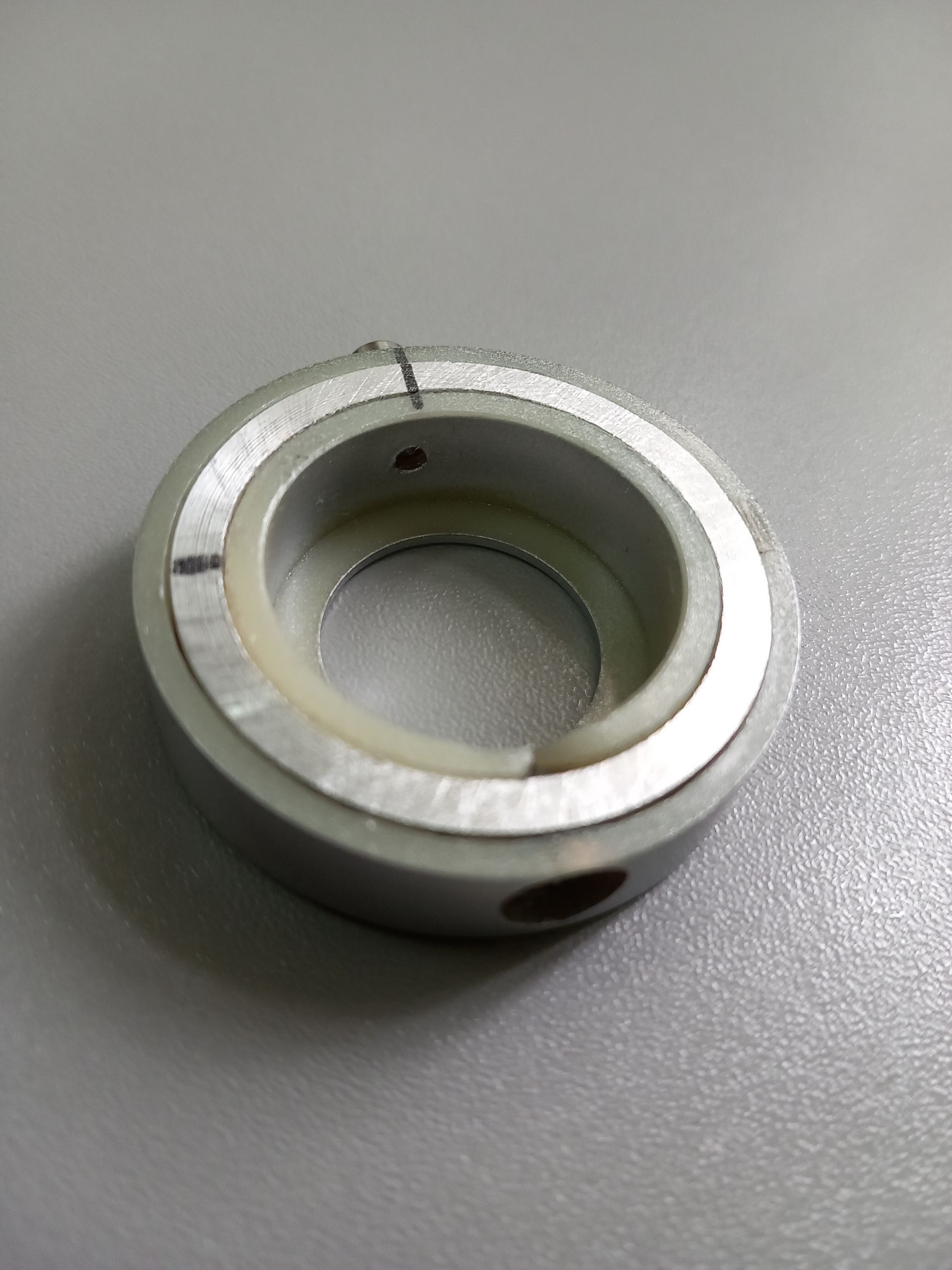

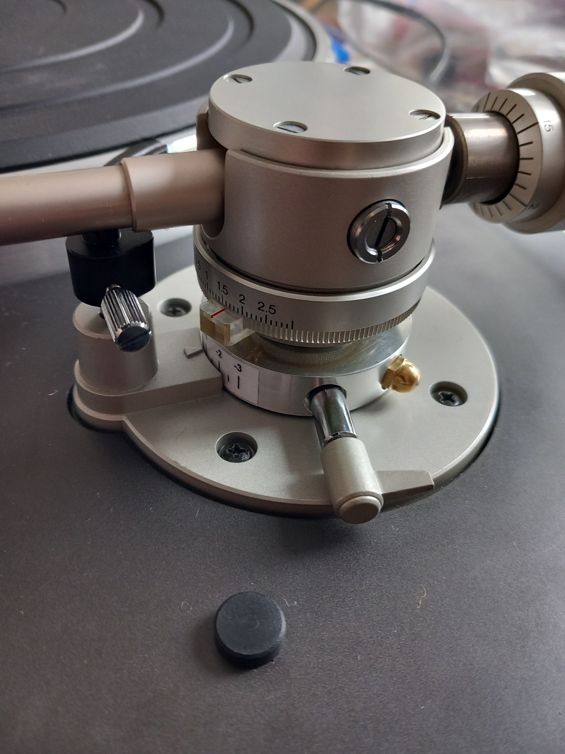

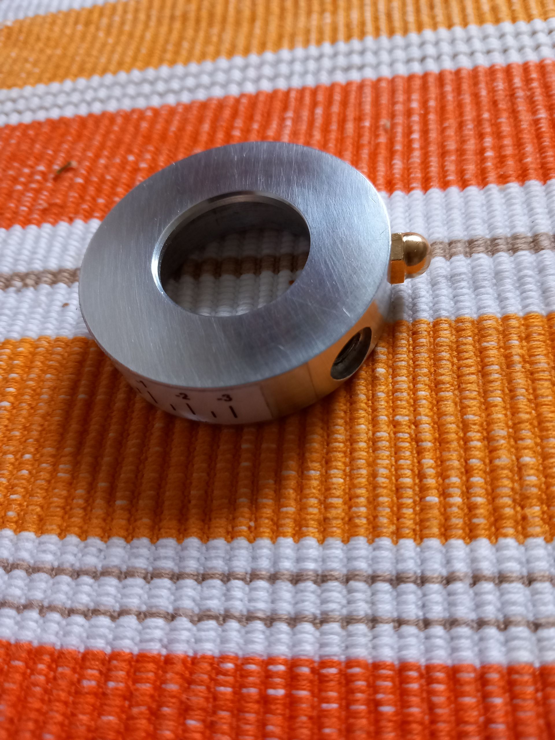

Jest to mój pierwszy wpis, więc witam się ze wszystkimi. Kilka tygodni temu zakupiłem gramofon Sony PS X-70. Po kilku dniach wystąpiły problemy z ustawieniem wysokości ramienia (uszkodzony gwint). Rozebrałem ramię. Dołożyłem do pierścienia regulującego wytoczony aluminiowy pierścień, następnie nagwintowałem go. Po tym zabiegu, regulacja wróciła. Z rozpędu wytoczyłem nowy pierścień. Pracy było bardzo dużo. Najważniejsza rzecz to ustalenie wysokości otworu z gwintem pod śrubę z dokładnością do 0,1 mm. Miałem trzy próby. ale się udało.

Myślę, że lepiej spełnia swoją rolę niż oryginalny, ponieważ jest niezniszczalny. Poza tym poliamid po 40 latach już nie ma tych właściwości co nowy. Zastosowałem stop PA9, który jest bardzo dobry do tego celu.
Cieszyłbym się, jakby któryś z kolegów zastosował moje rozwiązania.

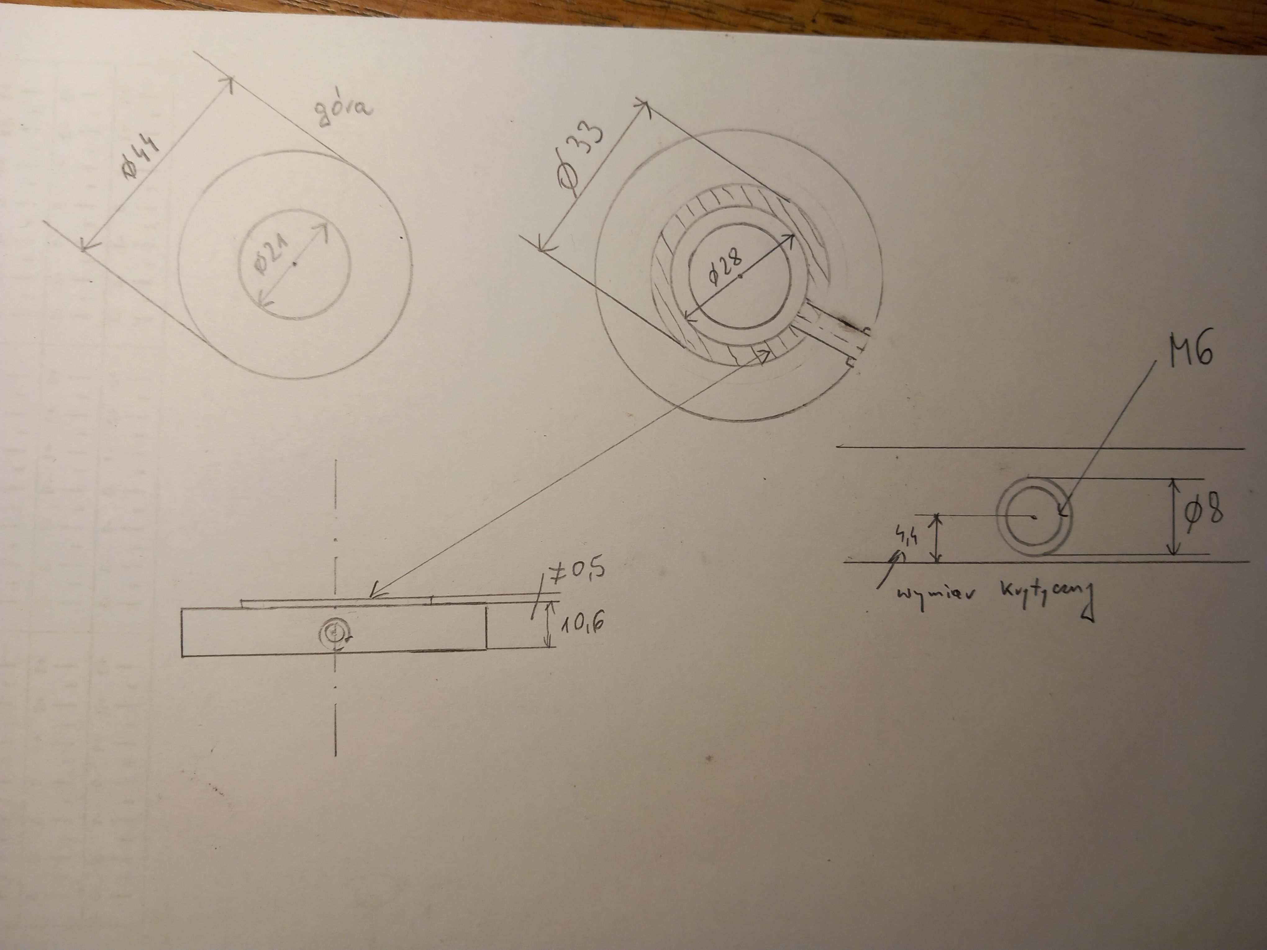

Jeśli masz ładnie zwymiarowane części, które dorobiłeś, to może zechcesz je udostępnić?

Proszę, oto zamieszczam poglądowy rysunek pierścienia. Wymiar krytyczny oznacza, że jest on bardzo ważny. Ja wykonałem aż trzy próby. Podany wymiar 4,4mm jest mam nadzieję dokładny. Ale nie miałem dostępu do precyzyjnej wiertarko-frezarki. Otwór fi 8mm jest na wywiercony na głębokość 2mm.
