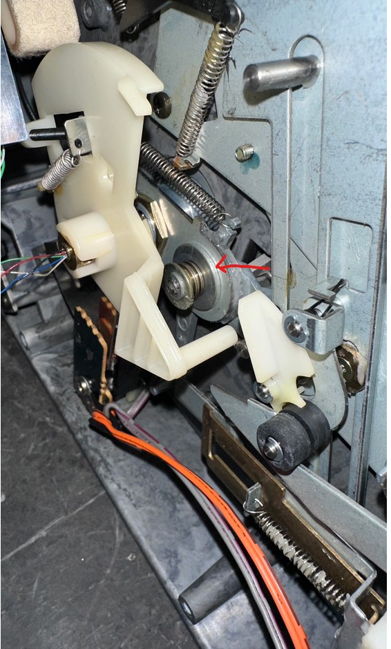

Właśnie przeczytałem wątek Regsofta o serwisowaniu PUA-7 - świetna robota, dzięki.
viewtopic.php?f=64&t=11765

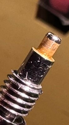

Idąc za ciosem rozebrałem swoje ramię w poszukiwaniu przyczyn "uskoku" VTA w czasie obniżania ramienia, jak na filmiku powyżej.
Na tą chwilę jednak przyczyny nie znalazłem, ale zastanowił mnie stan główki od elementu 4-858-486-00 (blokada VTA i jednocześnie element tego mechanizmu).
Czy ktoś z Was pamięta czy u niego też występuje taki nalot, pokrycie, korozja, albo nie wiem jak to nazwać?
Mam wrażenie, że to nie korozja, bo coś za równo to jest, ale pewności nie mam.
Może ślad po kawałku jakiegoś tworzywa, które kiedyś tam było i się zdegradowało?
Nie wykręcałem tak całkiem. Sądzę, że to jakiś olej typu maszynowego, który się zestarzał, może nalot, może 'utlenienie' - pewnie nasz kol. Ukaniu będzie wiedział ,bo jak sądzę spotyka się z takim obrazem w swojej pracy.
(wygląda jak niektóre elementy, które pracują w wodzie, np końcówki armatury blokujące dopływ, nalot podobny).
Sam problem 'uskoku' wydaje mi się może bardziej tkwić w samym gnieździe tego gwintu niz na nim i kocówce trzpienia tego elementu, ale to tylko sugestia. Być może trzeba dokładniej przyjżeć się gniazdu, bo może to przeskok gwintowania.

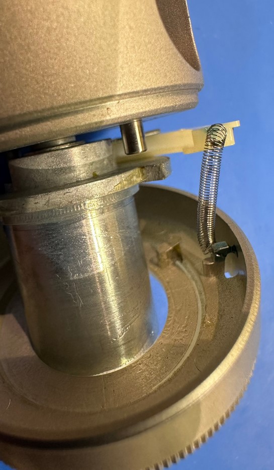

Cały mechanizm regulacji VTA pedantycznie wyczyściłem, poszukałem jakiś zadziorów w metalu - nic nie znalazłem.
Więc nasmarowałem wszystko i poskładałem, okazało się, że zacięć już nie ma, chodzi gładko jak w maśle - SUKCES :)
Przy okazji skontrolowałem sprężynę z AS - bez zarzutu, ale plastikowe ramiączko które dopiero bezpośrednio wywiera siłę na główne ramię wyczyściłem i dosłownie mikrokropelką oleju 10 W nasmarowałem oś tego ramiączka.
Jestem przekonany, że teraz silniej działa - opory samego mechanizmu są o wiele mniejsze i AS muszę ustawić ok. 0,5 jednostki mniej niż wcześniej (zamiast 2 to 1,5). Ale tak jak ostrzegaliście - sprężynka jest niezwykle delikatna i zepsuć ją można bardzo łatwo - trzeba bardzo uważać.
Natomiast moja winda działała perfekcyjnie - więc nic nie ruszałem, nie czyściłem... No i po poskładaniu ramię zaczęło opadać za szybko :(
Najgęściejszy olej jaki mam to 200.000 cst. Okazał się za rzadki, chociaż lekko pomógł. Tak więc koniec grzebania był bliski, ale lekko się oddalił.
Mam jeszcze odrobinę smaru 195.000 cst - stosuję go przy serwisie magnetofonów - zobaczymy czy on się nada, w palcach jest twardszy i gęściejszy niż ten olej.

Co do gęstości to praktycznie każdy z nas stosował inną do PSX 60, czyli trzeba experymentować pod swój pojemnik (masz o tym też wątek, gdzie chłopaki podają co im najlepiej przypasowało, a rozbieżności są spore).
Dzięki za uwagi i opis, to muszę w takim razie popatrzeć na swój VTA skoro wystarczyło samo oczyszczenie de facto i rozruszanie.
Jeszcze w międzyczasie się zastanawiałem czy problem nie tkwi w samym pierścieniu i coś daje opór tego posuwu? Przy okazji sobie sprawdzę AS, ale do tej pory nie miałem uwag.
