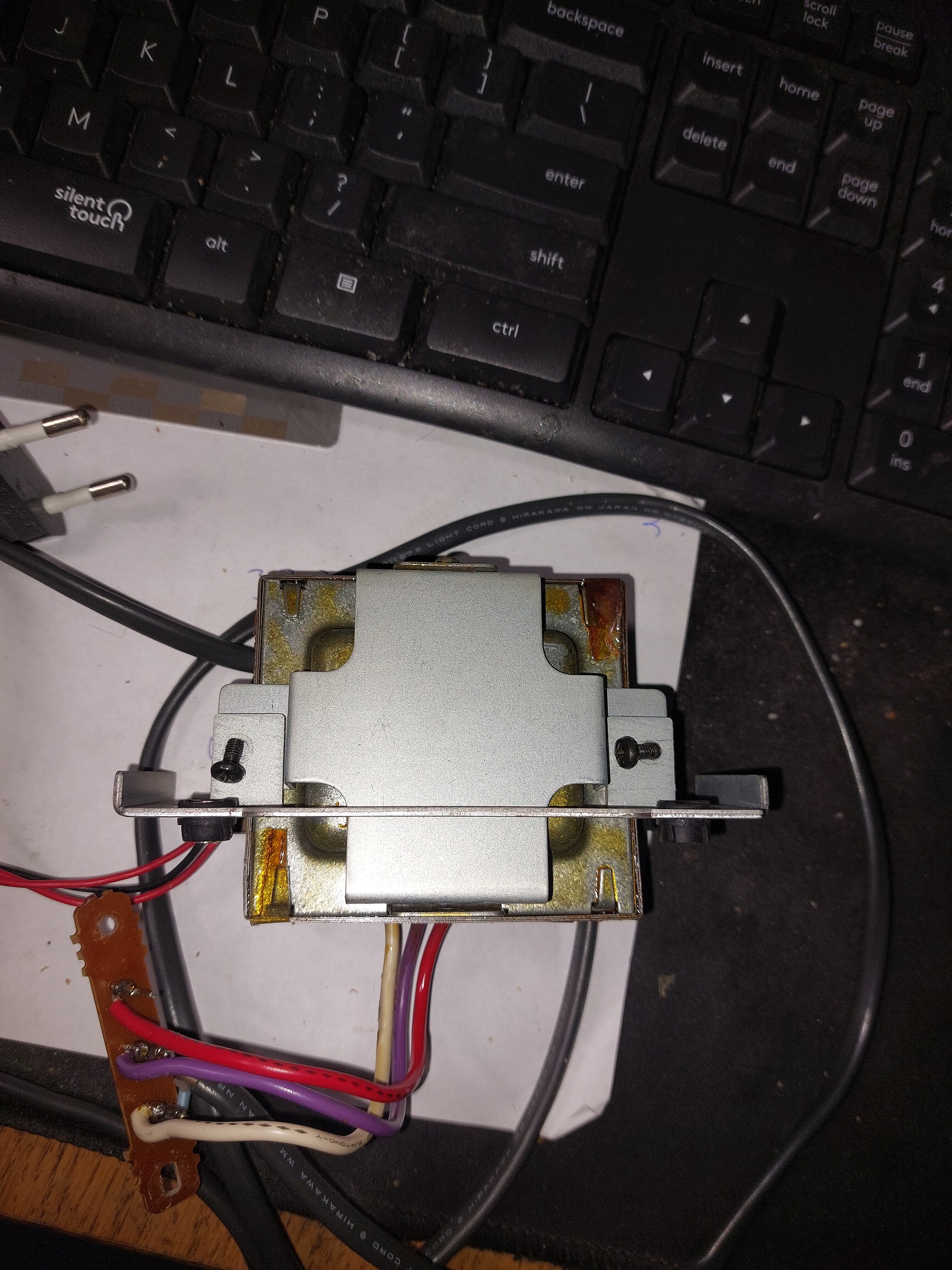

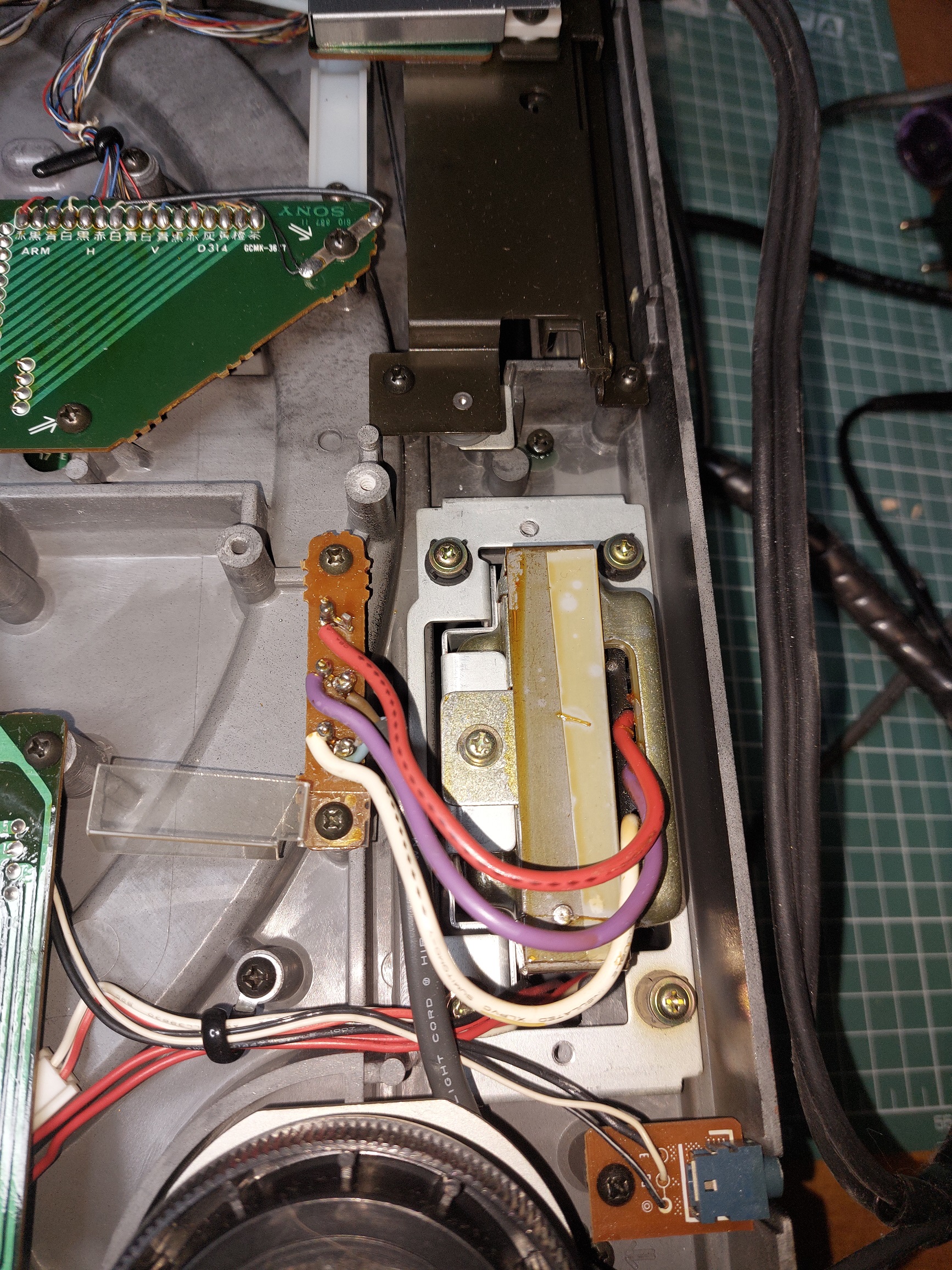

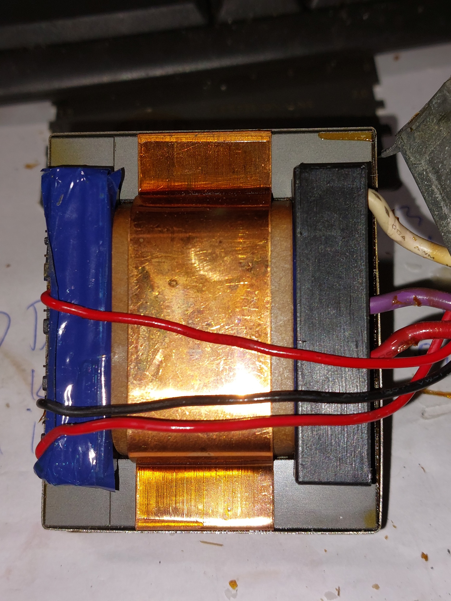

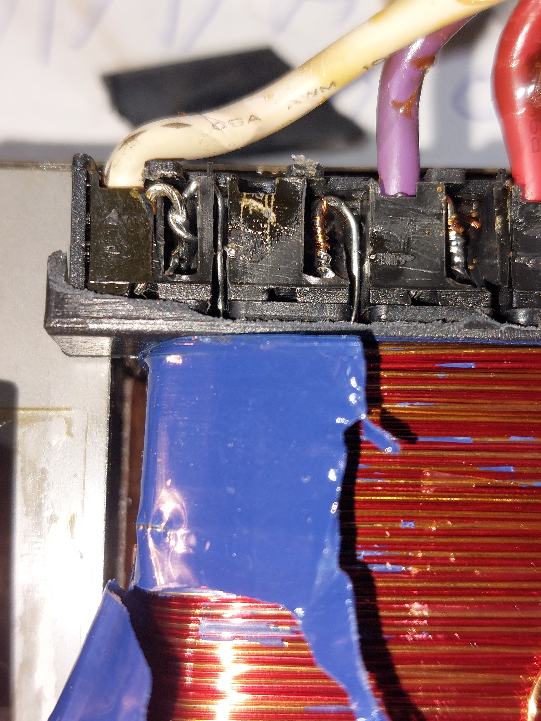

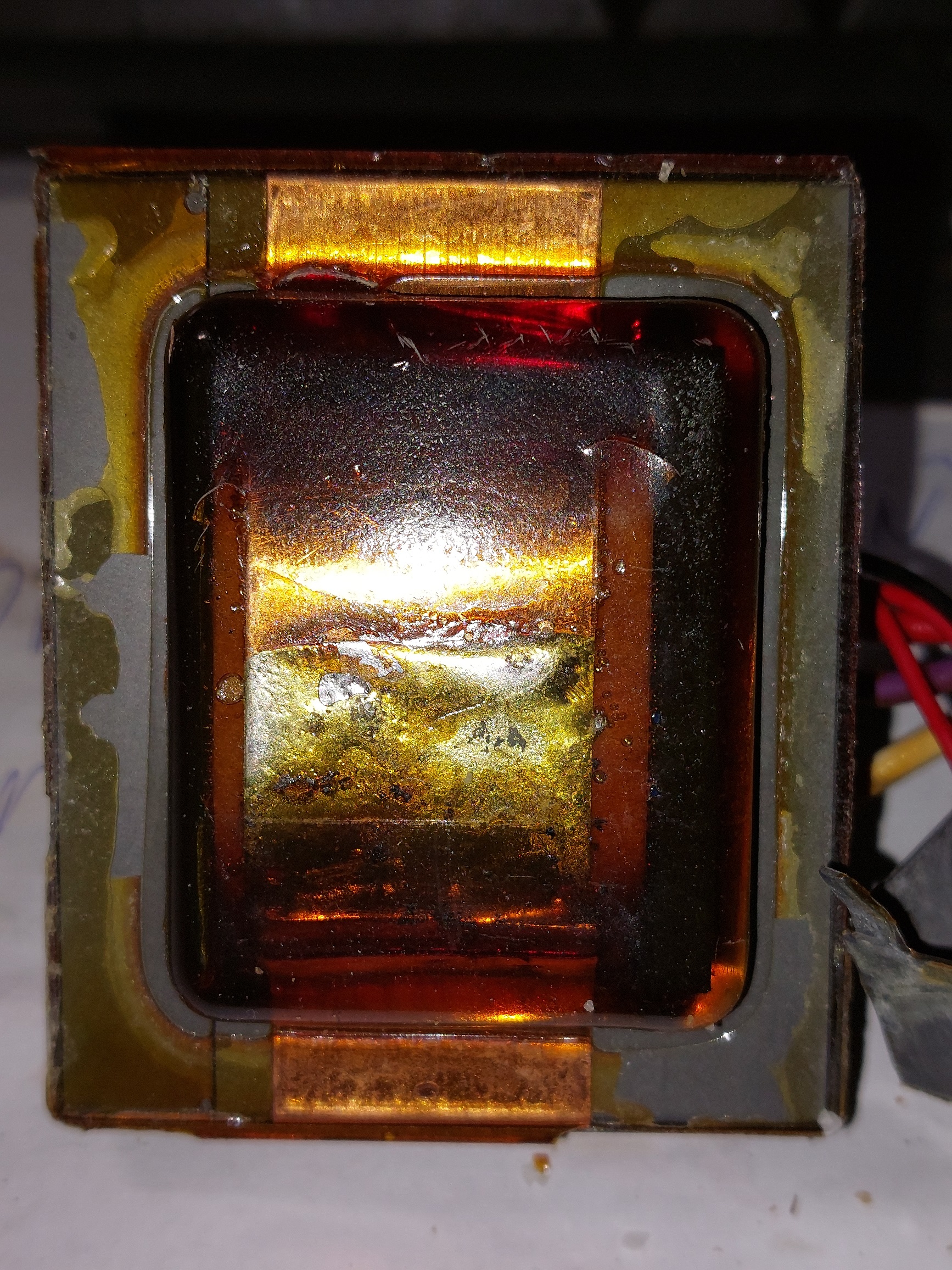

Jest szansa że da się grata uratować. Na przedostatnim zdjęciu widać wyprowadzenia uzwojenia pierwotnego. I pomiędzy nimi jest połączenie. Pomiędzy skrajnymi 115 Ohm. Pomiędzy wyprowadzeniem 220V i 240V - 9Ohm. By się zgadzało. Na ostatnim zdjęciu widać miejsce gdzie prawdopodobnie siedzi bezpiecznik. Pomiędzy białym przewodem, a skrajnym odczepem. Pozostaje go skrosować, a za wtyczką wstawić zewnętrzny bezpiecznik. CDN....
Wątek bez zdjęć jest bezwartościowy, więc są zdjęcia.
Pacjent na miejscu w gramofonie
Wyjęty do operacji.
Wyjęty do operacji.
Z jednej strony zalany żywicą. Zero dostępu

A z drugiej strony nic nie ma. Po co?
Pacjent po otwarciu powłok brzusznych. Biały, filetowy czerwony to uzwojenie pierwotne
A tu między białym i filetowym prawdopodobnie siedzi winowajca.

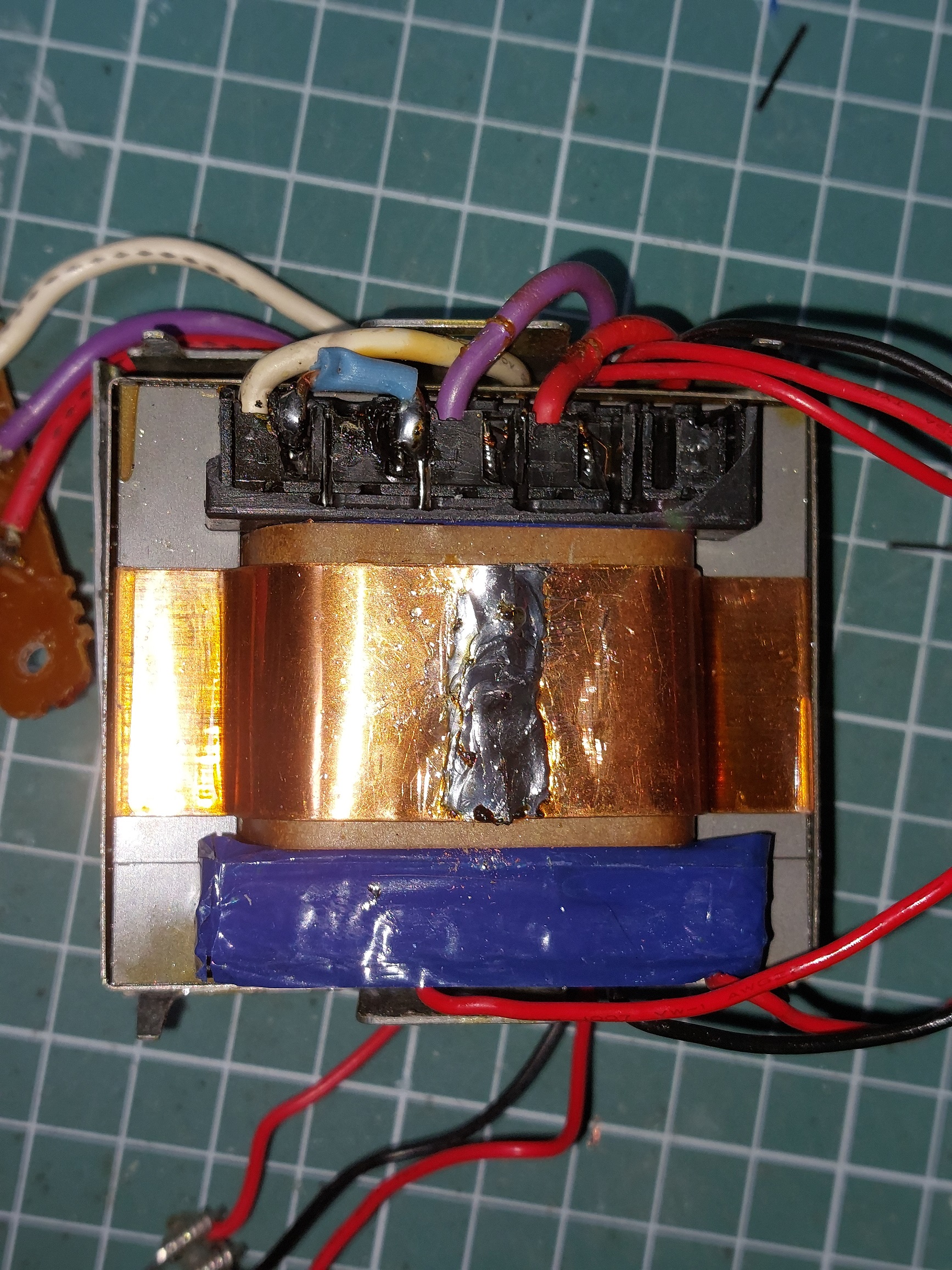

No i trup ożył. Na pierwszym zdjęciu widać fachowy drut wlutowany "nad" bezpiecznik. I to załatwia sprawę. Także Regsoft, Ty się o bezpieczniki już więcej nie martw. Naprawa szybka i darmowa. Pozostało dołożyć bezpiecznik zewnętrzny. Oprawki zamówione. Jak dotrą, zmontuję wszystko na gotowo. Na razie odpaliłem z zastępczą oprawą bezpiecznika i gramofon ruszył. Nic się nie zadymiło, nic nie spaliło. Wyświetlacz i latarnia zadziałały. Reszta do sprawdzenia po postawieniu gramofonu na nogi. Ale raczej wszystko będzie w porządku.
Ciekawe dlaczego ten bezpiecznik padł? Nie spalił go sam gramofon. Ja mieszkam w okolicy gdzie dzieją się cuda z prądem. Mógł być jakiś krótki skok napięcia. A może konfiguracja na 220V plus podniesione napięcie od fotowoltaiki przekroczyło odporność trafa. Przepięcie na 240V spowodowało spadek napięcia na wtórnym o 2V, czyli po zasilaczu o około 3V. Niby niewiele, zresztą dalej są stabilizatory i one przeżyły. Więc?
Trafo bez blach buczało jak cholera. Po zamontowaniu blach i solidnym zaciśnięciu wąsów kluczem do rur transformator ucichł prawie zupełnie, ale nie zupełnie. Po zamontowaniu w gramofonie raczej nie byłby słyszalny. I teraz ciekawe. Po przepięciu na 240V zamilkł całkowicie. Także Regsoft - nie musisz wymieniać trafa. Wystarczy je wykręcić z obudowy gramofonu i ponownie porządnie zacisnąć metalową obudowę. No i przepiąć na 240V. Godzina roboty.

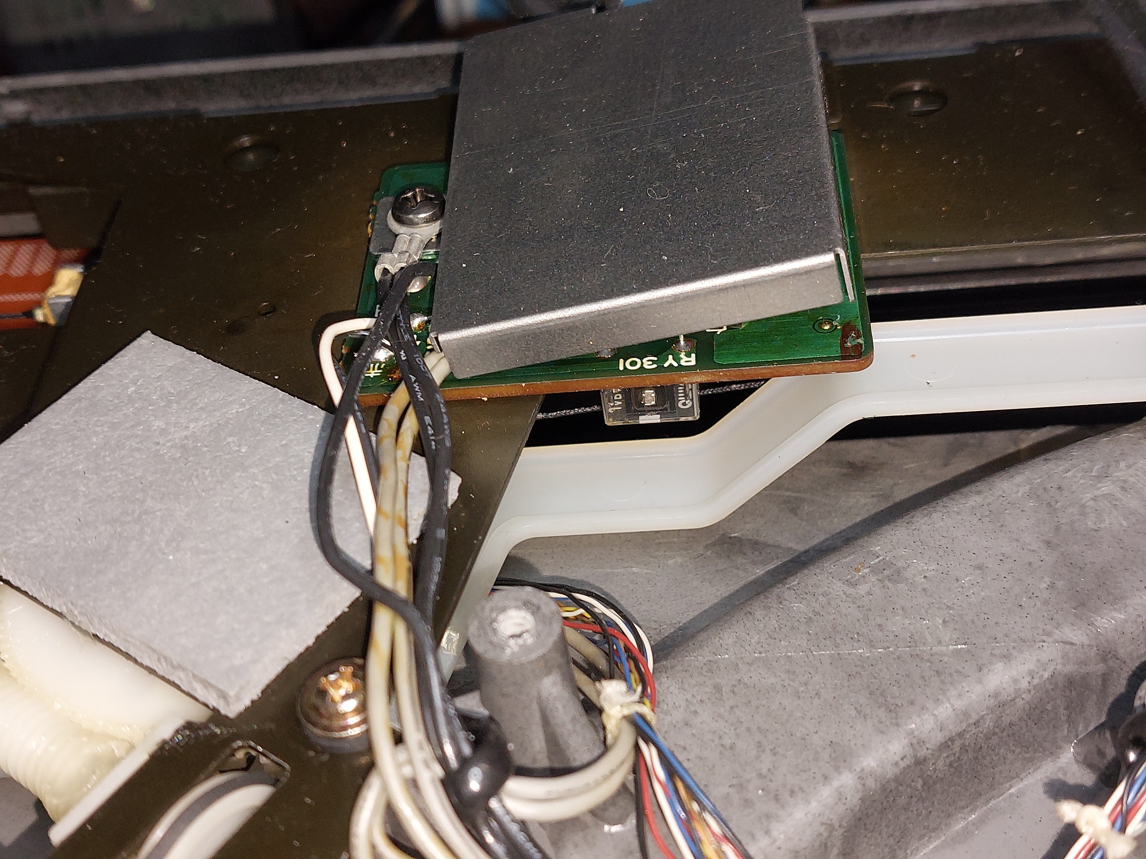

Na dwóch ostatnich zdjęciach widać mały przekaźnik. On odcina sygnał z wkładki. Wygląda na to, że durnowate zdalne sterowanie odłącza ten przekaźnik, czyli wycisza wkładkę. Nie robi nic więcej chyba. I dlatego pół gramofonu jest stale pod napięciem. Nie wiem co sympatyczny skośny przypalił projektując to, ale musiało być mocne. Rozważam wymianę tego przekaźnika, albo jego całkowite skrosowanie. Co prawda płynące prądy przez jego styki są żadne, więc się nie wypalił, ale jakaś śniedź mogła się pojawić.
