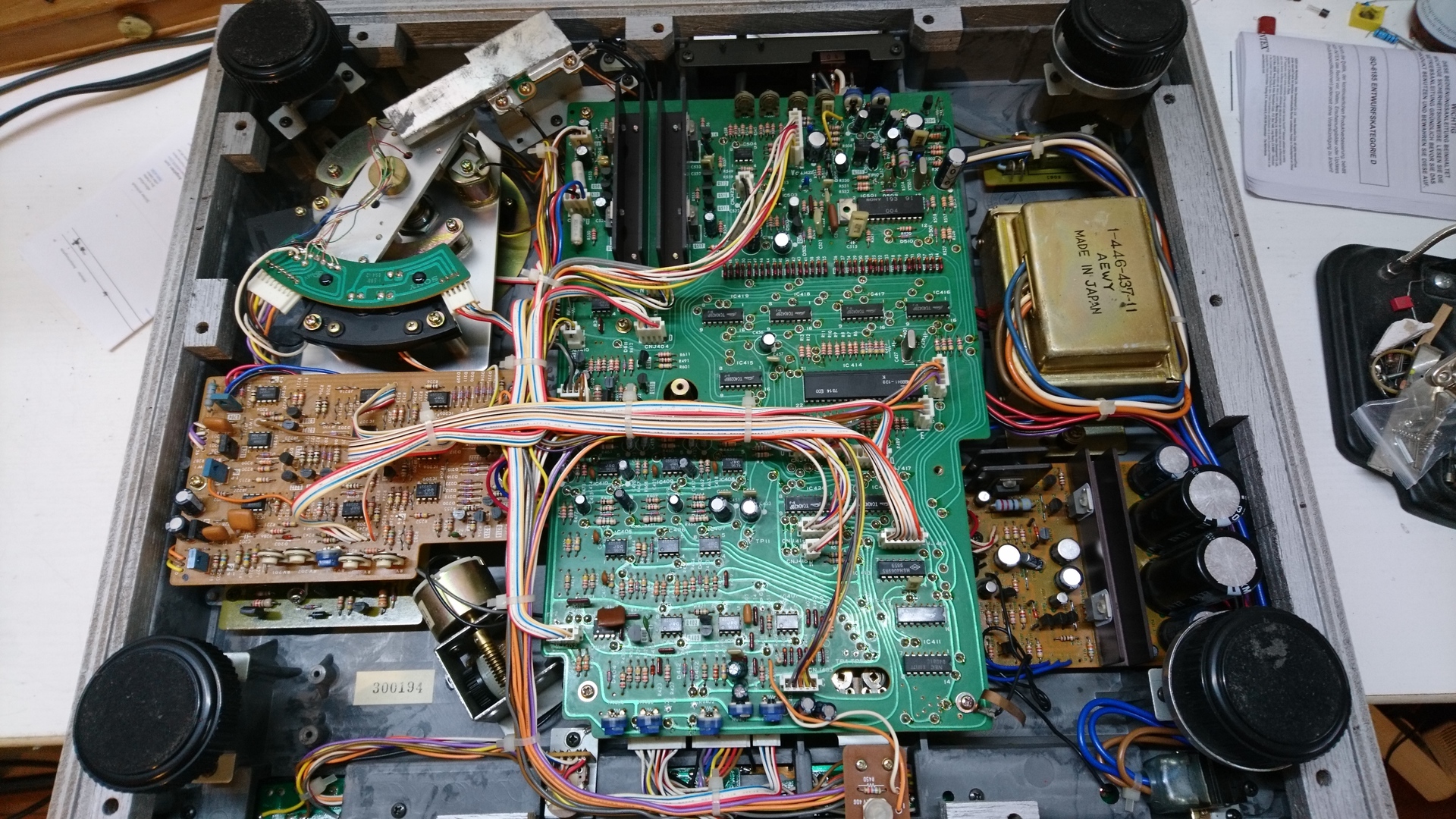

Jak go kupiłem to działał tylko w manualu , wysłałem go do kogoś kto podjął się naprawy jednak po roku odesłał mi go , teraz obroty talerza startują z przycisku ręcznego uruchomienia , z auto talerz wykonuje 3 obroty i staje . Ruch ramienia trybie manual w poziomie raz działa lub nie działa , w pionie brak reakcji . Wygląda na całkowicie rozregulowany , Posiadam do niego pełną serwisówkę w języku angielskim.

Nie wygląda to dobrze. Tak jakby ktoś pokręcił wszystkim co zobaczył, ale tak raczej bez pojęcia.

Znalazłem zdjęcie wnętrza. Ja pierdziu.....
