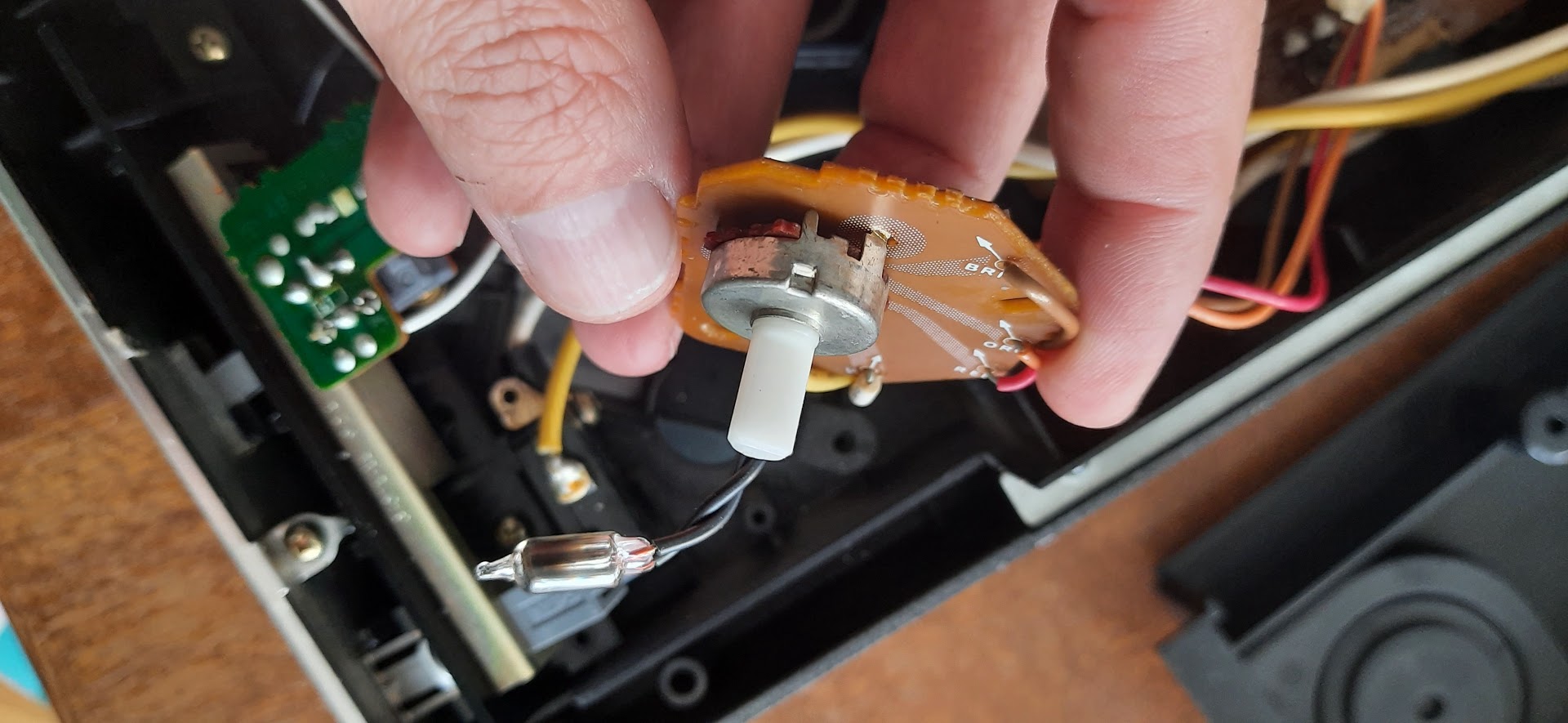

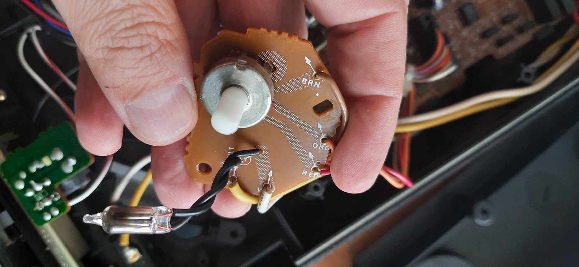

No to z dobrych wieści - usterka zlokalizowana, on ci to. Ze złych - w tej obudowie chyba będzie ciężko dorwać taki potencjometr :/ Popytam po okolicznych sklepach elektronicznych, jak nie to tymczasowo wyprowadzę na kablu potencjometr na zewnątrz.

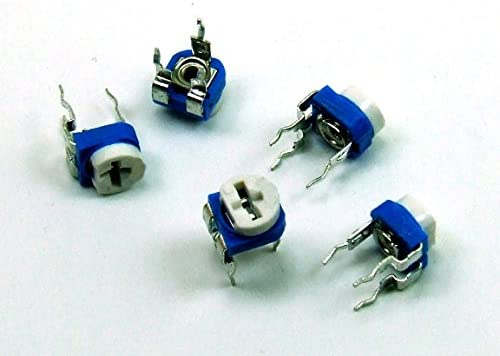

Poszukaj w TME, oni zazwyczaj mają spory wybór, z wad najtańsza przesyłka 20 PLN.

No i radość przedwczesna, dzisiaj objawy wróciły. A więc obczajam to TME.
Ale naprawiłem włącznik. Przycisk znajdujący się na obudowie nie jest elektrycznie podłączony pod nic, on naciska na ten dynks, który mi wypadł a ten naciska na mikrostyk będący faktycznym włącznikiem. :doh:

Wrzuć fotkę, to jakiś rozbieralny model (bo wtedy można było by próbować czyścić)?
Jak to taki otwarty model to na jakiś zamknięty pewnie też da radę, zawsze będzie się mniej kurzył. Oczywiście oryginał też da się poodginać, solidnie poczyścić i znowu założyć ale chyba szkoda zachodu. Z drugiej strony prześledź ze schematu ścieżkę regulacji obrotów i wszystko na jej drodze przelatuj i posprawdzaj styki. Staruszki trochę czułości i zainteresowania też potrzebują.

Nie o te chodzi :D Szwankuje ten dziad. Rozkręciłem, pomierzyłem zanim odpalę lutownicę... Działa. Kręci dobrze. Nosz by go cholera, już zepsułby się na amen to bym wiedział na czym stoję.
