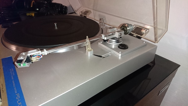

Witajcie. W kwestii wkładek do tego gramofonu to AT95 jak najbardziej pasuje tylko trzeba z niej odkręcić śrubkę na górze i zdjąć plastik zawierający mocowanie 1/2". Wówczas ta wkładka będzie pasowała do tegoż ramienia. Posiadam taki gramofon, ale ze względu na tę niedogodność, że jako wkładka pasuje tylko AT3400 lub AT95 (a może jeszcze jakieś inne), trochę go przerobiłem. Przeróbka polegała na wstawieniu ramienia od LX-4 lub LX-5 (chyba są takie same). Wtedy razem z odpowiednich headshellem, który niestety nie jest zbyt tani, można stosować wkładki z mocowaniem 1/2". Może kiedy się odważę i zamieszczę zdjęcia moich wypocin. Ale to chyba jeszcze nie czas.
Dawaj foty :) Zawsze warto sie podzielić . Taka wiedza moze sie przydać :)

Masz rację Regsoft. Nie jest to maszyna najwyższych lotów. Niemniej jednak postanowiłem go trochę upgrade'ować przy okazji renowacji tego sprzętu. Miałem go od nowości i po tylu latach tu i ówdzie widać było znaki czasu. Pomyślałem sobie, że w ramach treningu można coś poćwiczyć w sensie ulepszenia sprzętu. Gdybym miał kupować używkę po to żeby coś zmienić, to faktycznie nie warto.
marekg
Posty: 15
Rejestracja: 25 paź 2019, 13:13
Gramofon: SONY PS-T30
Lokalizacja: Strzyżów, Podkarpacie
Re: Sony PS-LX 1 - pytania i watpliwości
Post autor: marekg »
A zgodnie z prośbą wcześniejszą zamieszczam fotki odnowionego sprzętu. Możecie się śmiać, że nie warto zajmować się takim słabeuszem, ale ponieważ wiernie służył przez tyle lat postanowiłem go odnowić no i coś zmienić na lepsze. W tej chwili stoi sobie, bo płyt słucham na kolejnym Soniaczu, którego reanimowałem. Zadowolony jestem jednak, że udało się przywrócić mu dobry wygląd a przy tym nieco go ulepszyć.

Tu wisi w tej chwili AT VM95E. Na moje ucho mi wystarczy przynajmniej na razie. A tak swoją drogą, to w czym będą wkładki Sony lepsze? Czy chodzi o dopasowanie, czy też szlif igły jest inny/lepszy?
