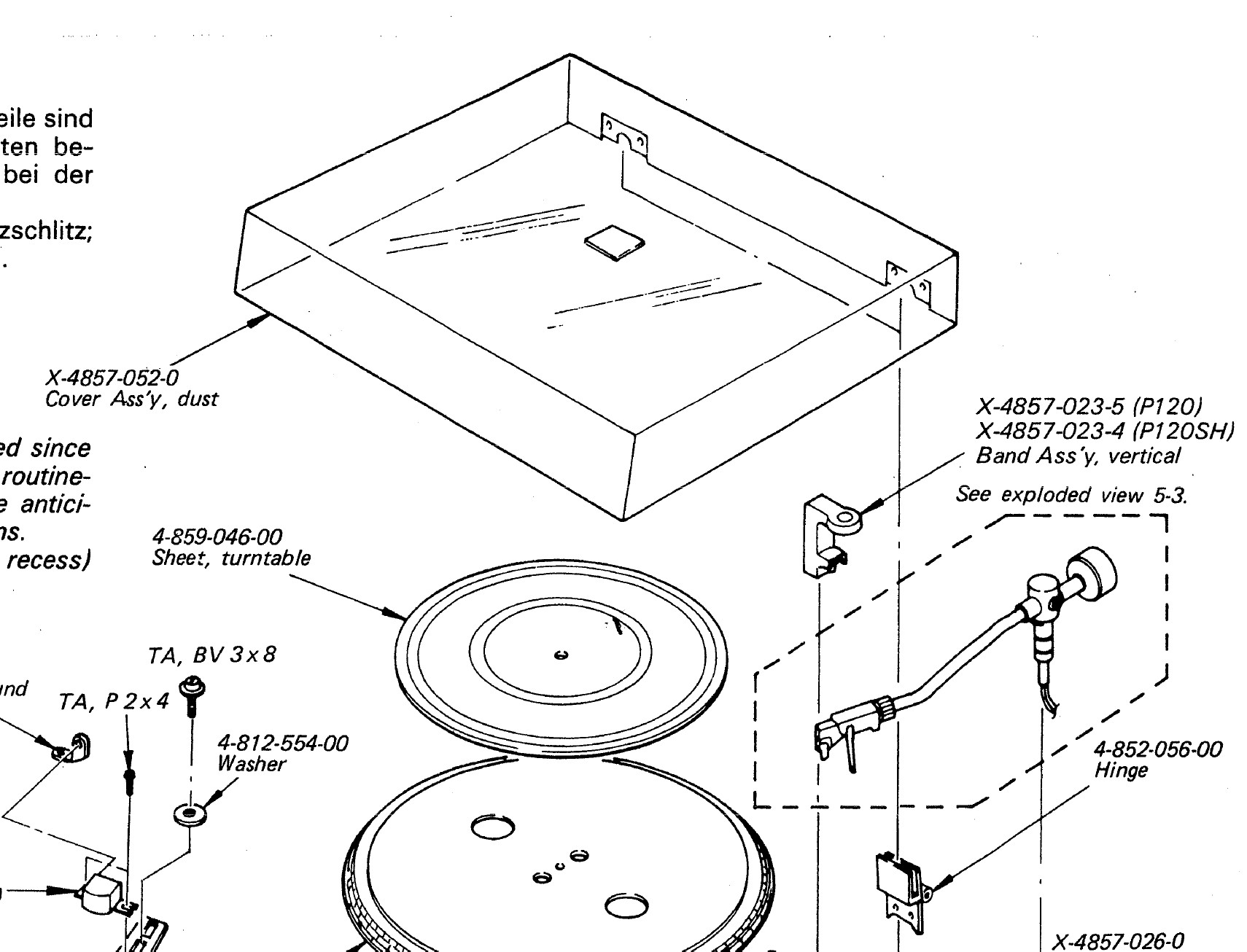

Numery części Sony dla WEGA P120:
Zawiasy : 4-852-056-00
Pokrywa : X-4857-52-0
Najważniejsze to iść po zawiasach.
Podobne są też chyba w serii 4-852-704-00(21).
Szukałbym czegoś od Soniaczy:
PS-212 (to jest dokładnie odpowiednik tej WEGA), PS-11, PS-T2 ale też PS-22, PS-313, PS-515, PS-T22
Ale pewności nie mam
Pokrywa trochę nietypowa, ale któraś od powyższych modeli by pasowała (różnią się nieco zaokrągleniami i pochyleniem przodu).
Generalnie chyba jest do dorobienia.
Ktoś z forumowiczów z tym modelem musiałby zwymiarować ...

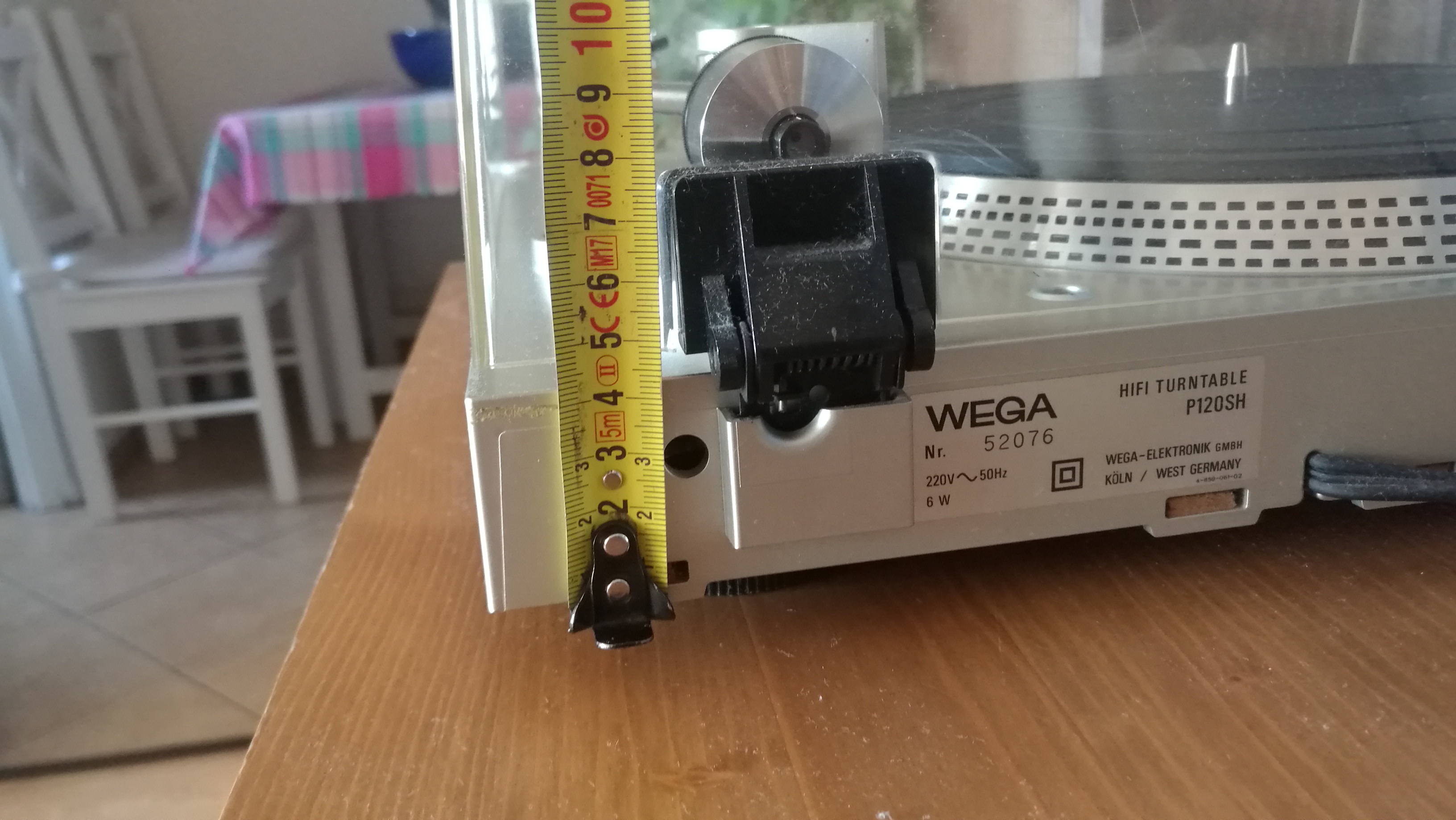

Szer 39,5
Dlug góra 32,4 skos z przodu do 34,0

nic nie widać, nie przesadzaj
ale skumałem tylko szerokość po dłuższej krawędzi - 39,5. a jak po krótszej i wysokość z przodu i z tyłu?

Wyokość to 7 cm tył i boki tylko, przodu jest lekki skos co daje 32, 4 góra i 34, 0 dól pokrywy.
Boki i tyl to taki prawie kąt prosty. Lekko rozwart może na 1 stopien

39, 5 góra szrokość 40, 0 dól
