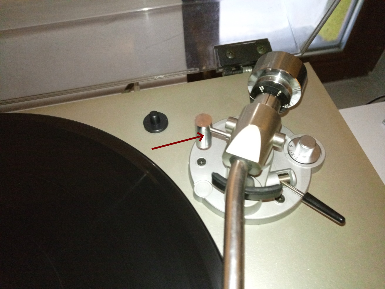

Mam już gramofon, mam także nową wkładkę AT VM95E i już ja wymieniłem. Ramię wyważyłem i ustawiłem nacisk. Ustawiłem odległość igły od początku główki 49 mm, ustawiłem wkładkę w główce chociaz bez szablonu i działa. Dźwiek jest ładny i czysty. Nie zauważyłem żadnych zniekształceń np w niskich tonach ani wibracji. Ale jednak spróbuje sprawdzić jeszcze na szablonie /wzorniku prostym czy wszystko jest ok. Nacisk ustawiłem na 1,75g. Sprawdziłem wagą przechyłkową ortofona i jest zgodny z ustawieniem na ramieniu. Tylko naprawdę nie wiem gdzie może być ta instrukcja mojego gramofonu, bo nie wiem jeszcze do czego służy ta dziwna dźwignia przy mechanizmie ramienia. Załaczam zdjęcie. Z pewnością znacie co to może byc i do czego służyć. Nie ruszałem jej na razie.
Posty: 45260
Re: Zmieniam Sony PS-T15 na PS-3300
Zaznaczony strzałką ciężarek to tzw. balans boczny. Regulacja nie jest wymagana, zazwyczaj rusza się to jak występują problemy.
