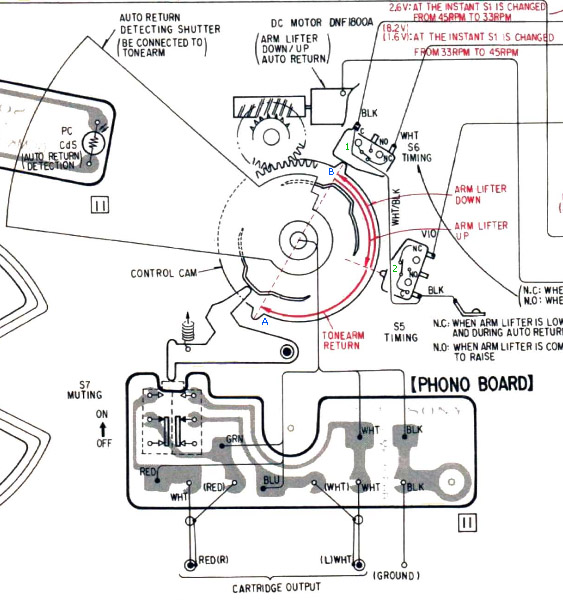

No niby rozebrałem.
Silnik generalnie kręci , zębatki w przekładni również ale strasznie strasznie powoli i z przerwami , widać że bardzo męczy sie to wszystko. :think:
Jak co nieco popchnę srubokrętem w stronę w którą w danej chwili kręci to dochodzi aż to wypustów na zębatce które uruchamiają mikrostyki krańcowe - czyli tak jak ma chyba być - winda wtedy pracuje w obie strony ale ekstremalnie powoli.
Samoistnie nie ma szans aby się dokreciło do tych mikrostyków krańcowych w żadną stronę. Nie włącza również sygnału z wkładki.
Hmm teraz co .... silnik ledwo przędzie czy są tu tak duże opory na zębatkach? - te jednak wygladaja dobrze nasmarowane.
Druga sprawa to ramię które ma byc cofane tym silnikiem. Coś tu chyba nie gra , ramie sobie luźno lata w poziomie bez względu na położenie tej zebatki , nie widze jakiegos sprzegiełka które mogło by ciągnąc ramię spowrotem.
Filmik z działania:
https://www.youtube.com/watch?v=LLw3uhv ... e=youtu.be
Tak sie przyglądam rysunkom tego układu:
I sie zastanawiam jak to powinno prawidłowo działać :
wypust B na zębatce ma wciskać mikrostyk 2 - winda u góry?
wypust B na zębatce ma wciskać mikrostyk 1 - winda na dole?
Na filmiku widać że po wciśnieciu Arm Lift silnik kręci chyba w złą stronę. Winda jest u góry czyli zebatka powinna byc więc na dolnym mikrostyku a jest na górnym i do tego jeszcze jedzie w lewo zamiast w prawo.....
A co robi wypust A na zębatce? Niby ma cofac ramie ale trochę tego nie rozumiem. Wciska mikrostyk 2 ? I wtedy ramię ma wracać ?
Ostatnio zmieniony 20 sie 2019, 22:06 przez mcemsi, łącznie zmieniany 1 raz.

Biały plastik nad duża zębatka odpowiada za cofanie ramienia. Na moje duża zebatka jest zastana, odkręciła silnik i sprawdź jak chodzą przekładnię.
Żarówka „odpala”silnik na końcu płyty a wypustka A wyłącza silnik gdy ramie jest już na miejscu

Wypust A wyłącza silnik wciskając który mikrostyk? 2?
Dimas
Posty: 819
Gramofon: SONY PS X65
Re: PS-P7X i kilka zgrzytów
#15
Post autor: Dimas »
Mój błąd, nie ma znaczenia który wypust (jednym obrotem zębatki (tej dużej) można dwa razy cofnąć ramie (jeden cykl to pół obrotu)
Silnik wyłącza mikrostyk 1
