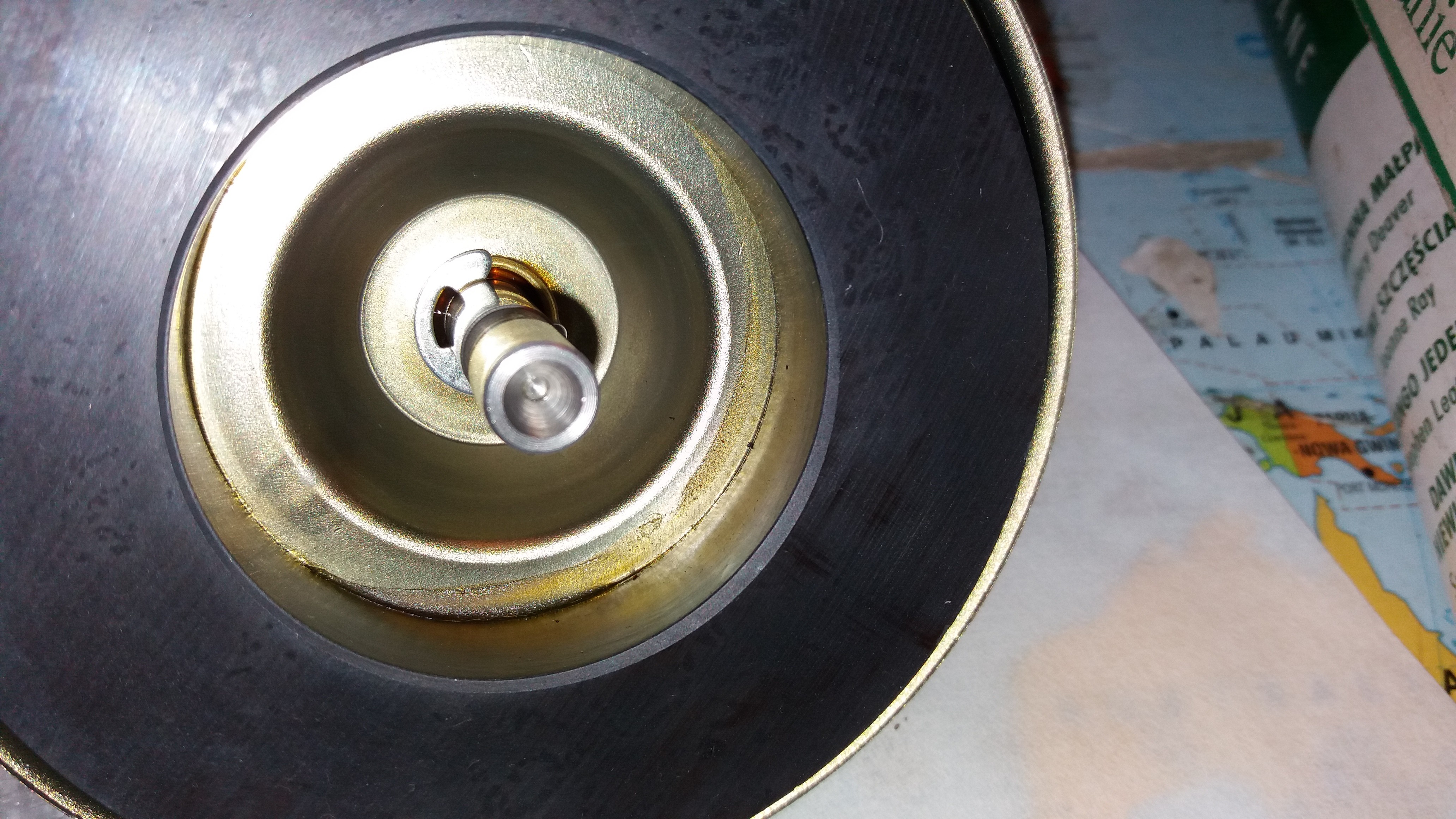

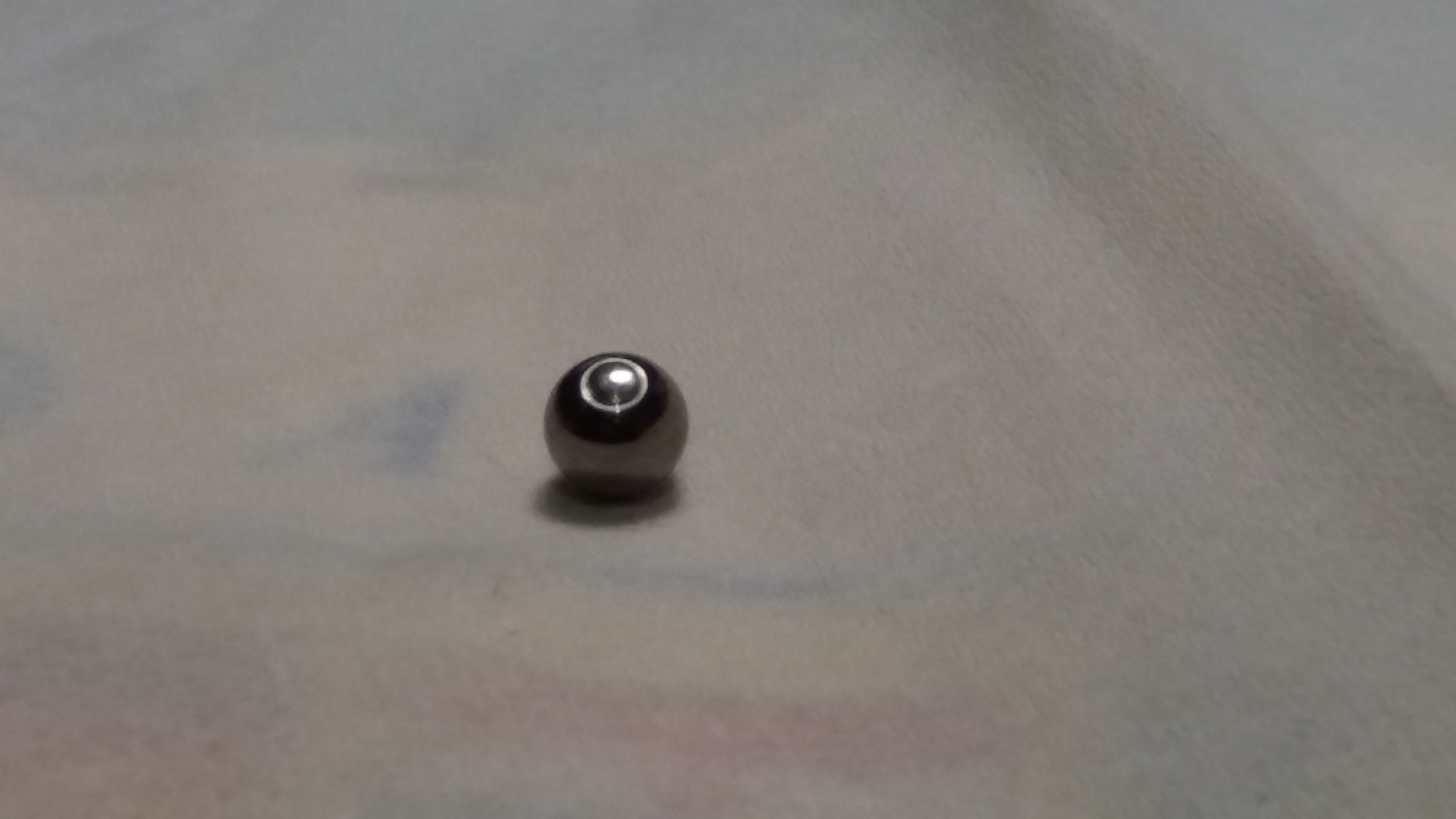

Chciałem przesmarować silnik Sony BSL, gdyż go było trochę słychać na słuchawkach.
Po zdemontowaniu i rozdzieleniu silnika na dwie części, okazało się że kulka, na której obraca się szpindel, ma jakby wyrobiony ślad. A na dnie cylindra jest wgłębienie od tej kulki. No i moje pytanie w związku z tym do osób, które przeprowadzały taką operację u siebie, czy to jest normalne?
Pewnie kulkę można wyciągnąć z jakiegoś łożyska, kwestia jest jej średnicy no i pewnie twardości stali.
Natomiast co zrobić z tym wgłębieniem na dnie cylindra?

A szpindel też ma wyrobiony ślad?
Kulkę dobrałbym nową, a z wgłębieniem we wnętrzu nie robiłbym nic.

Nie, szpindel jest OK. Ma naturalne ślady frezowania.
Na razie zmierzę średnicę kulki, nasmaruję i złożę silnik. Zobaczę, czy dalej będzie go słychać. Jeżeli tak, to będę szukał odpowiedniej kulki.
edit: dla potomnych, średnica kulki równe 4mm.

Myślałem, że szpindel ma płaski koniec.
Teraz kulka ma w dwóch miejscach dużą powierzchnię styku, a to nie dobrze.
Oryginalnie na dole stykała się dnem tulejki punktowo i były możliwie najmniejsze opory.
Może na dno tulejki dałoby się dopasować cienką okrągłą blaszkę np. doszlifowaną z kawałka płaskiej sprężyny

No właśnie też mam takie wrażenie, że nie powinno być tego wgłębienia w cylindrze.
Muszę to chyba bardziej rozebrać i zobaczyć z jakiego materiału jest zrobiona ta powierzchnia, na której obraca się ta kulka.
Punkt styku kulki i dna cylindra powinien być jaki najmniejszy, no ale materiał też powinien być odpowiedni aby tarcie było możliwie małe.

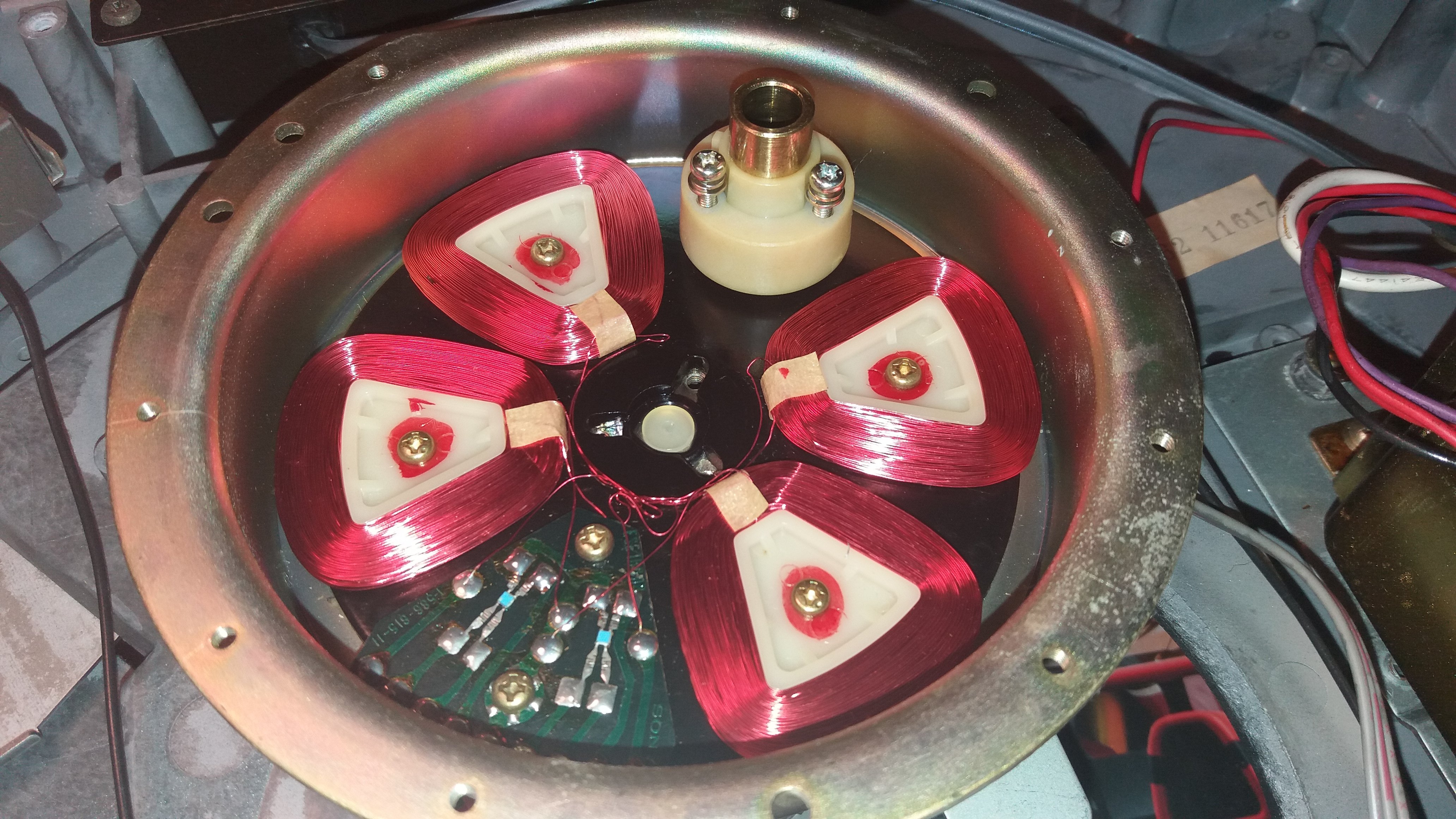

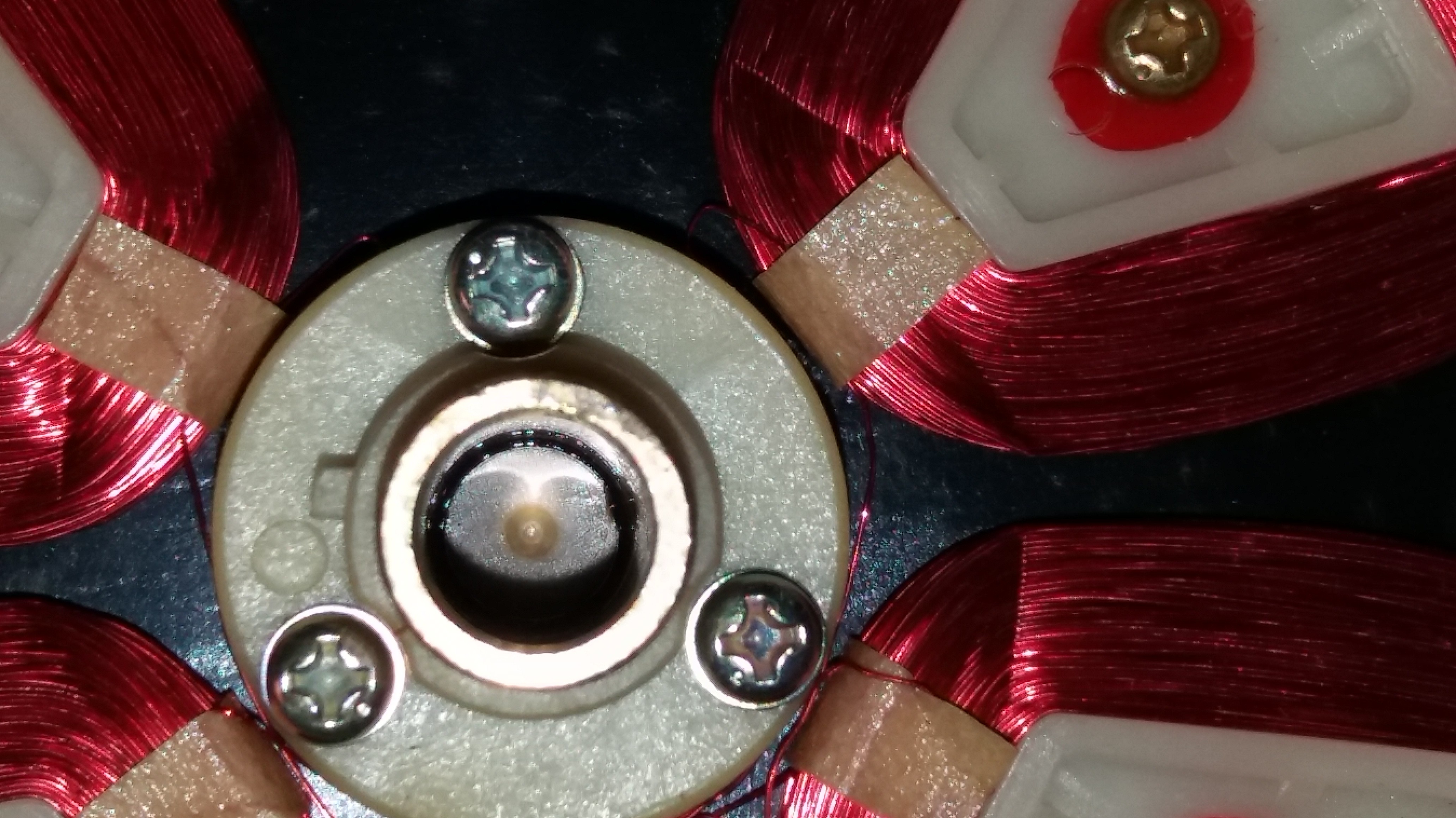

Odkręciłem panewkę. Na dnie jest kółko z twardego plastiku.
Odwróciłem na drugą stronę, tam nie ma wgłębienia. Nasmarowałem złożyłem całość i na razie gram. Czekam aż się smar rozprowadzi. Pierwszy odsłuch pokazuje, że jest ciszej, w porównaniu z tym co było poprzednio.
Ale dalej na cichej ścieżce na płycie testowej (silent groove), jak odkręcę gałkę wzmacniacza na 60% słychać pomruk tego silnika.
Silnika DD w Technicsie nie słychać wcale.

Rzeczywiście, eksperyment z przesuwaniem ramienia nad płytą do środka talerza potwierdza to.
Buczenie wzrasta im bliżej środka talerza jest ramię. Wygląda na to, że pole magnetyczne od silnika wpływa na wkładkę.
Ze składaniem nie ma żadnego problemu. Wystarczy uważać, aby żaden cienki przewód się nie podwinął pod element z tuleją.
Natomiast teraz się zastanawiam nad samym smarowaniem. Może ktoś wie, czy czasem ta tuleja z brązu jest spiekana?
Trafiłem na taki artykuł na elektrodzie, który dał mi do myślenia czy zastosowałem odpowiednie oleum.
