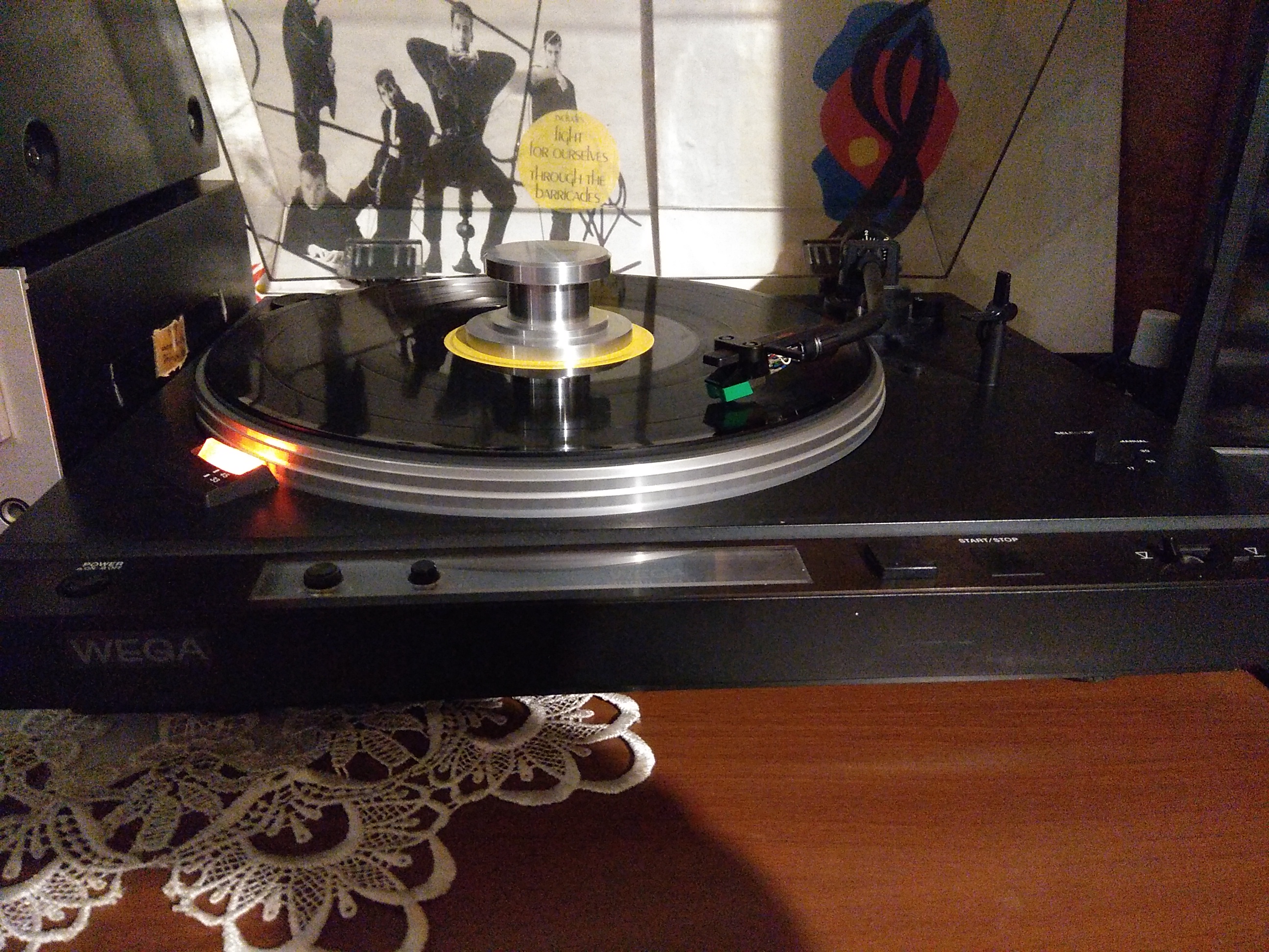

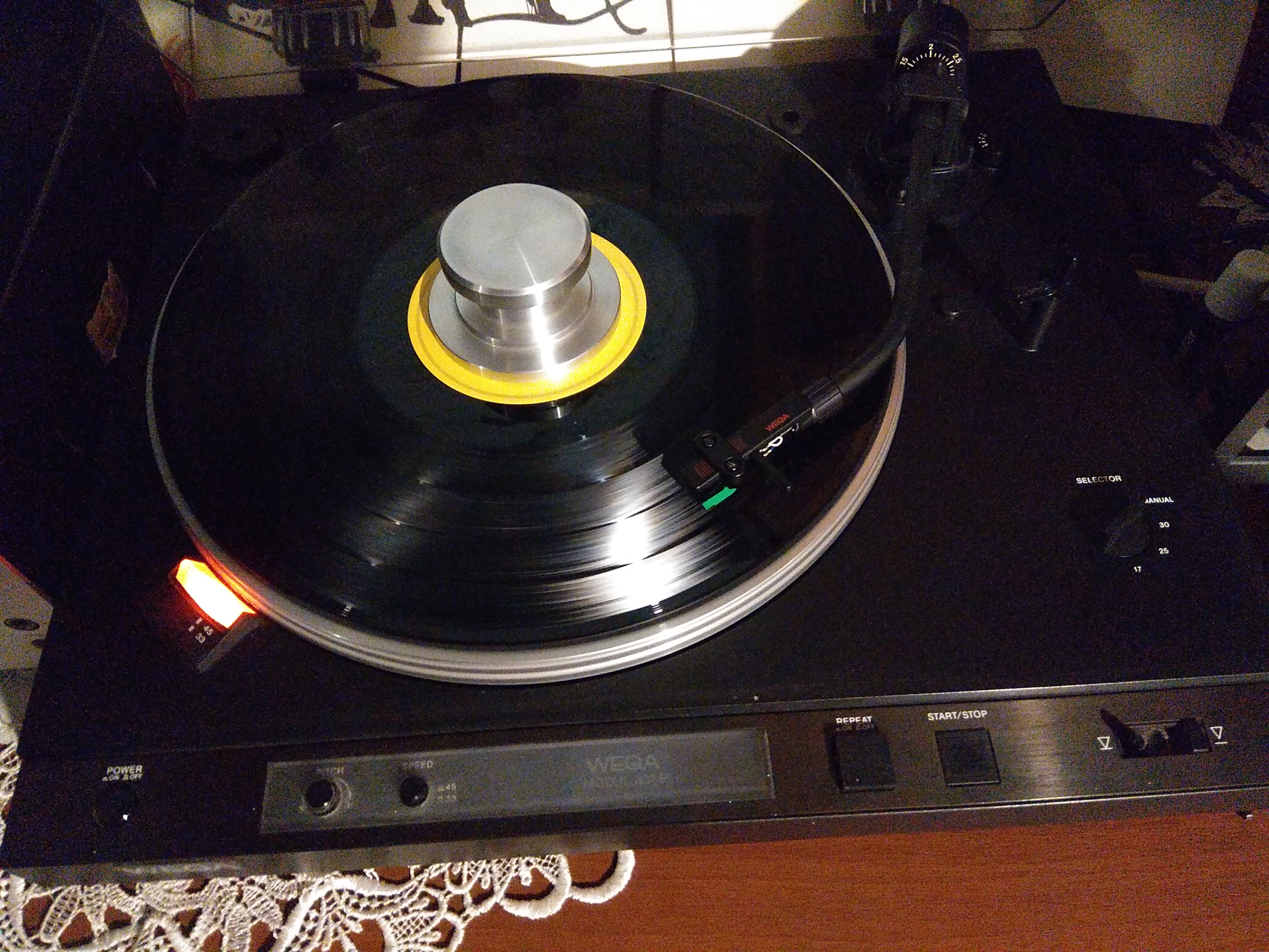

No i jest :D
Wega Modul 301P

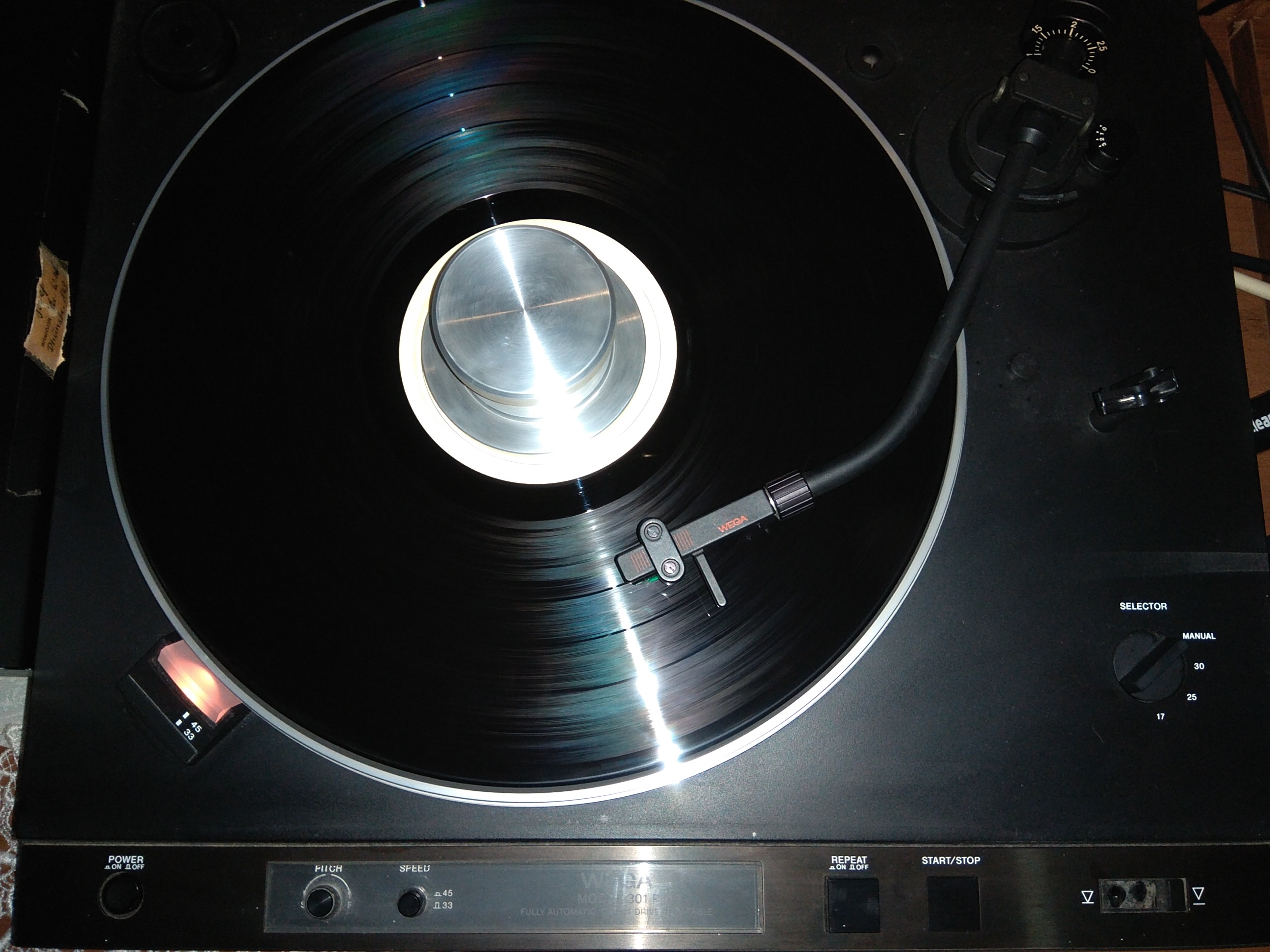

Wymaga jeszcze doczyszczenia i chyba ustawienia :oops:

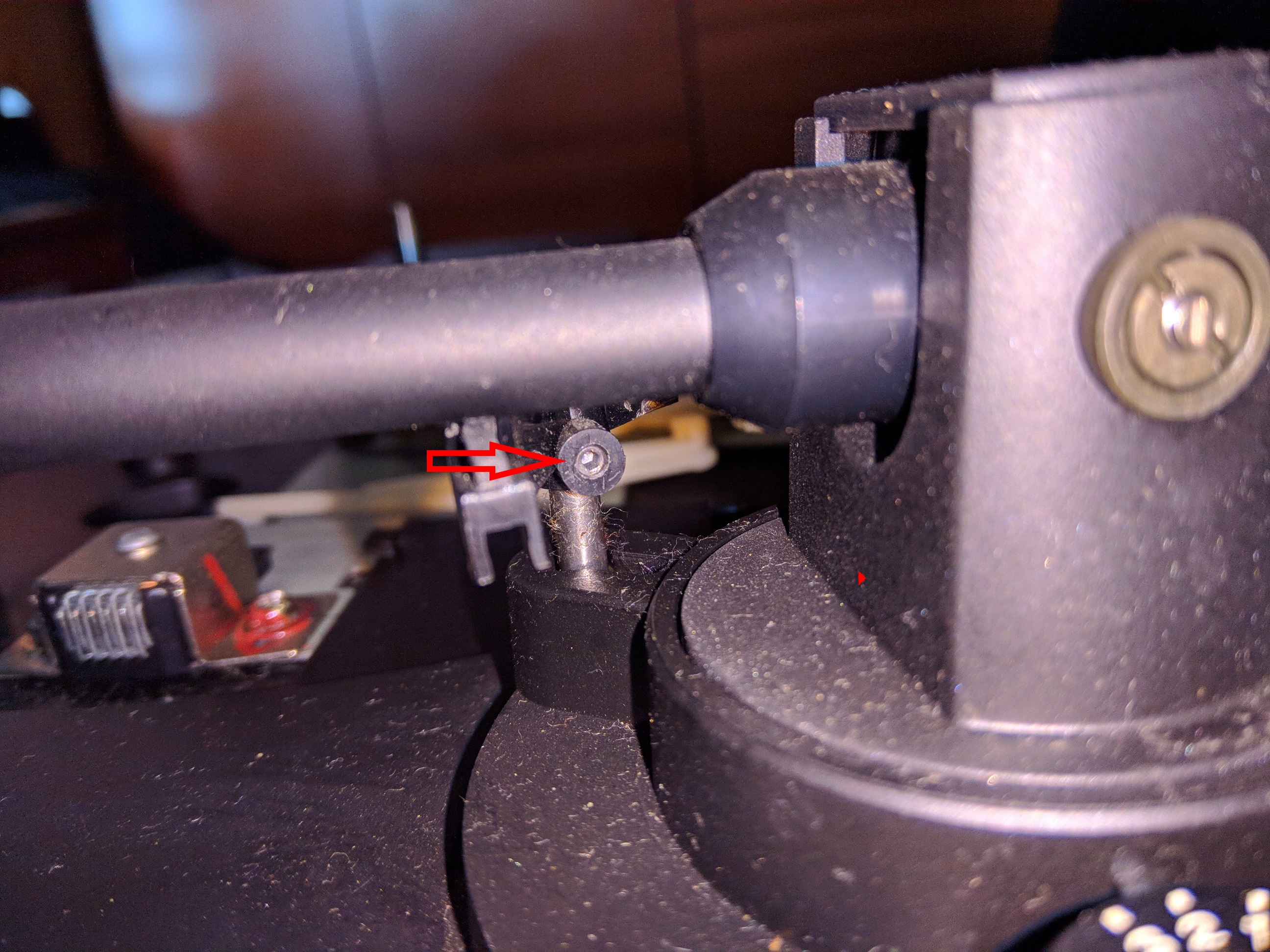

Obroty są stabilne, wybór rozmiaru też działa, ale:
1) Ramię uderza w płytę z dość dużą siłą, aż igła się odbija (stara na szczęście)
2) Ramię po powrocie nie opada na podstawkę (w manualu już tak, ale nie zawsze)
Czy tak ma być?

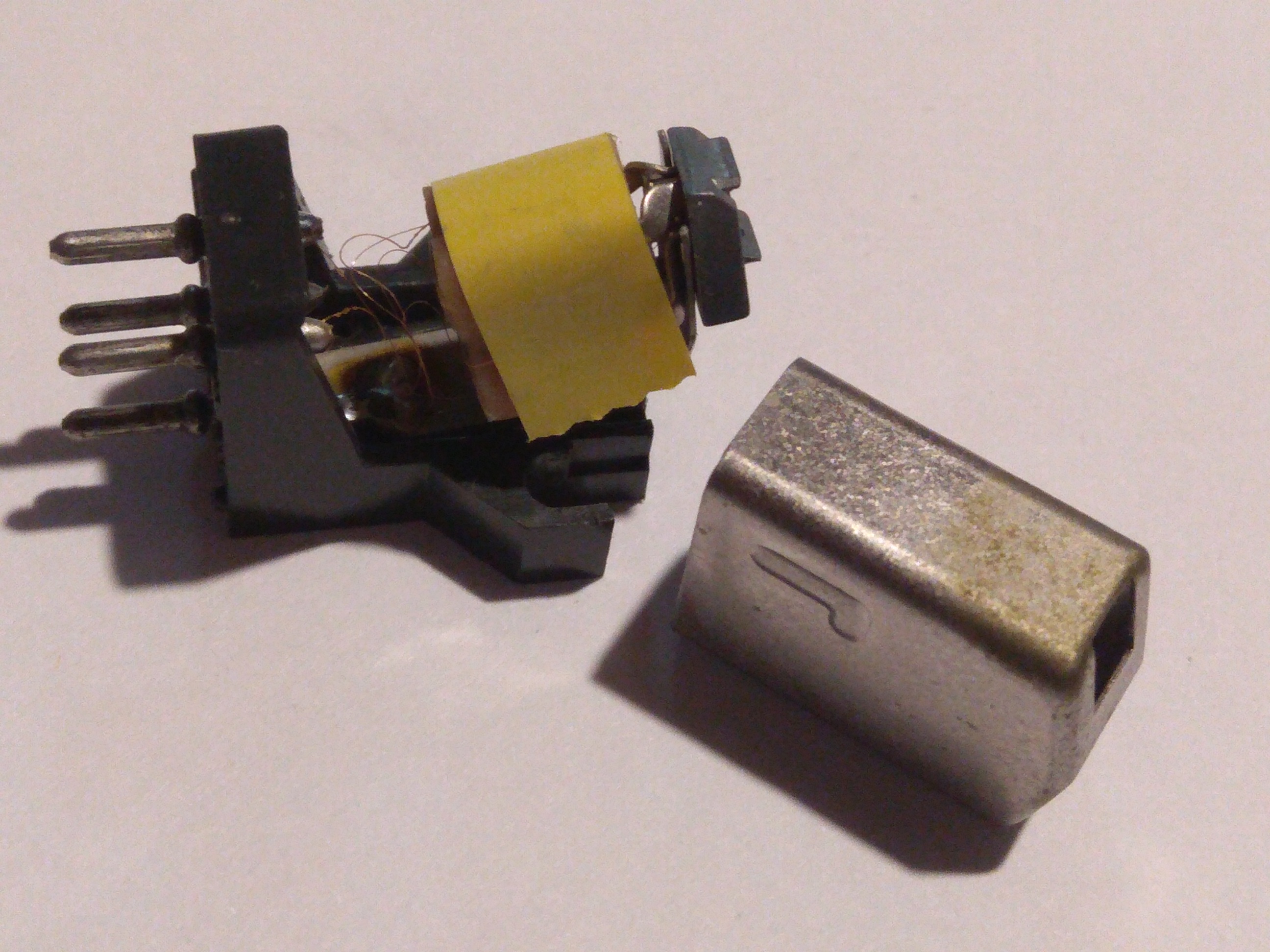

Przy montażu wkładki ADC QLM rozsypała mi się w palcach. Metalowe body odpadło od plastikowego mocowania, wypadła cewka :oops: Chyba ciąży na mnie jakaś klątwa albo coś :(
Raczej nie. Smar windy do wymiany.
metallsnow pisze:
20 lut 2018, 19:47
Do podregulowania.
Szkoda, ale skoro masz sprawną igłę to można dokupić jakieś zastępcze body QLM/VLM/XLM.
Hmmm ... ze starości? :think:

Klej mógł puścić. Gdyby złapać w odpowiednim momencie to można to jeszcze naprawić, ale jak cewka wypadła itp. to już gorzej.

Co do wkładki, to rozpadła się przy podłączaniu, a starałem się to robić delikatnie :oops:

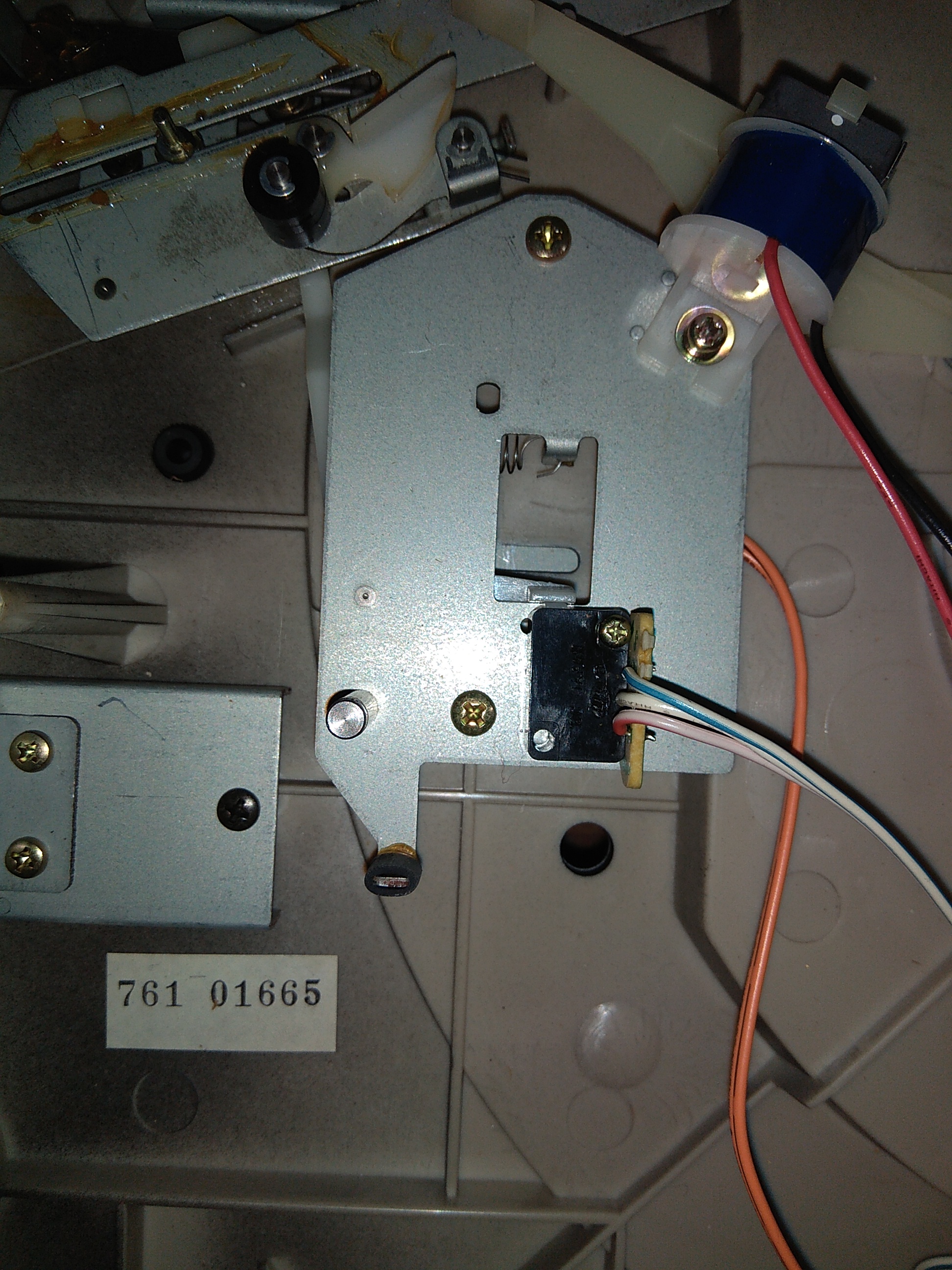

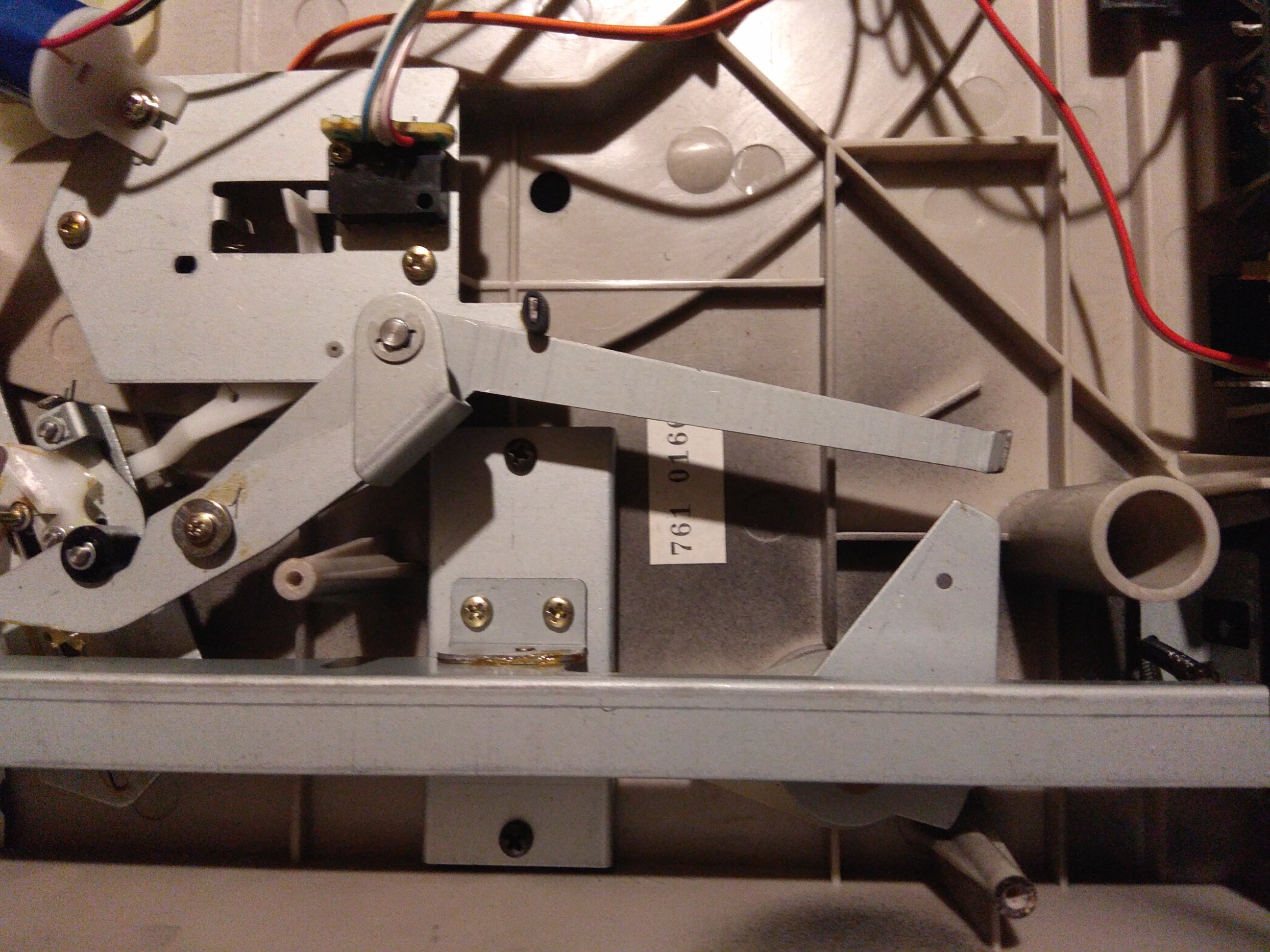

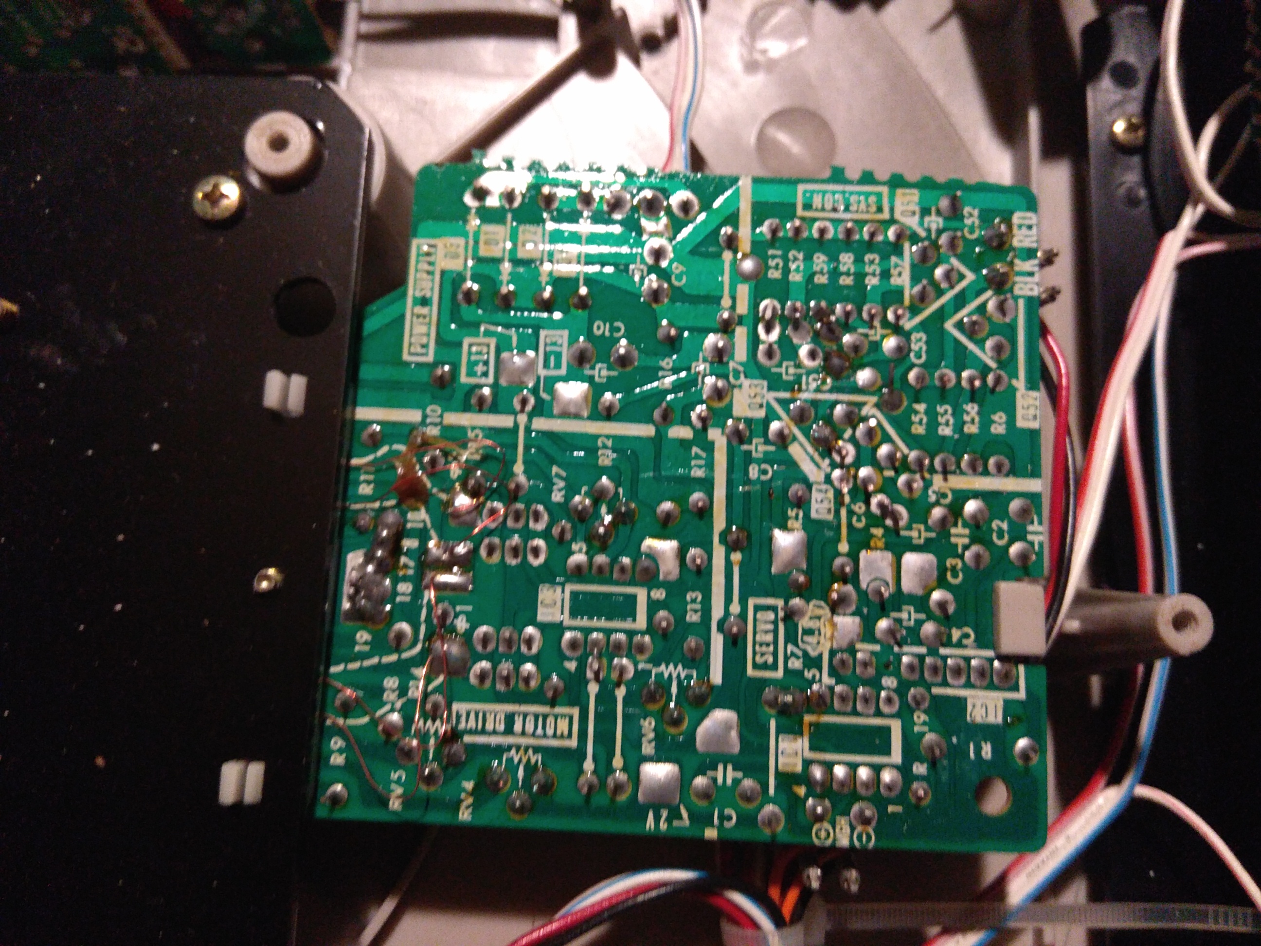

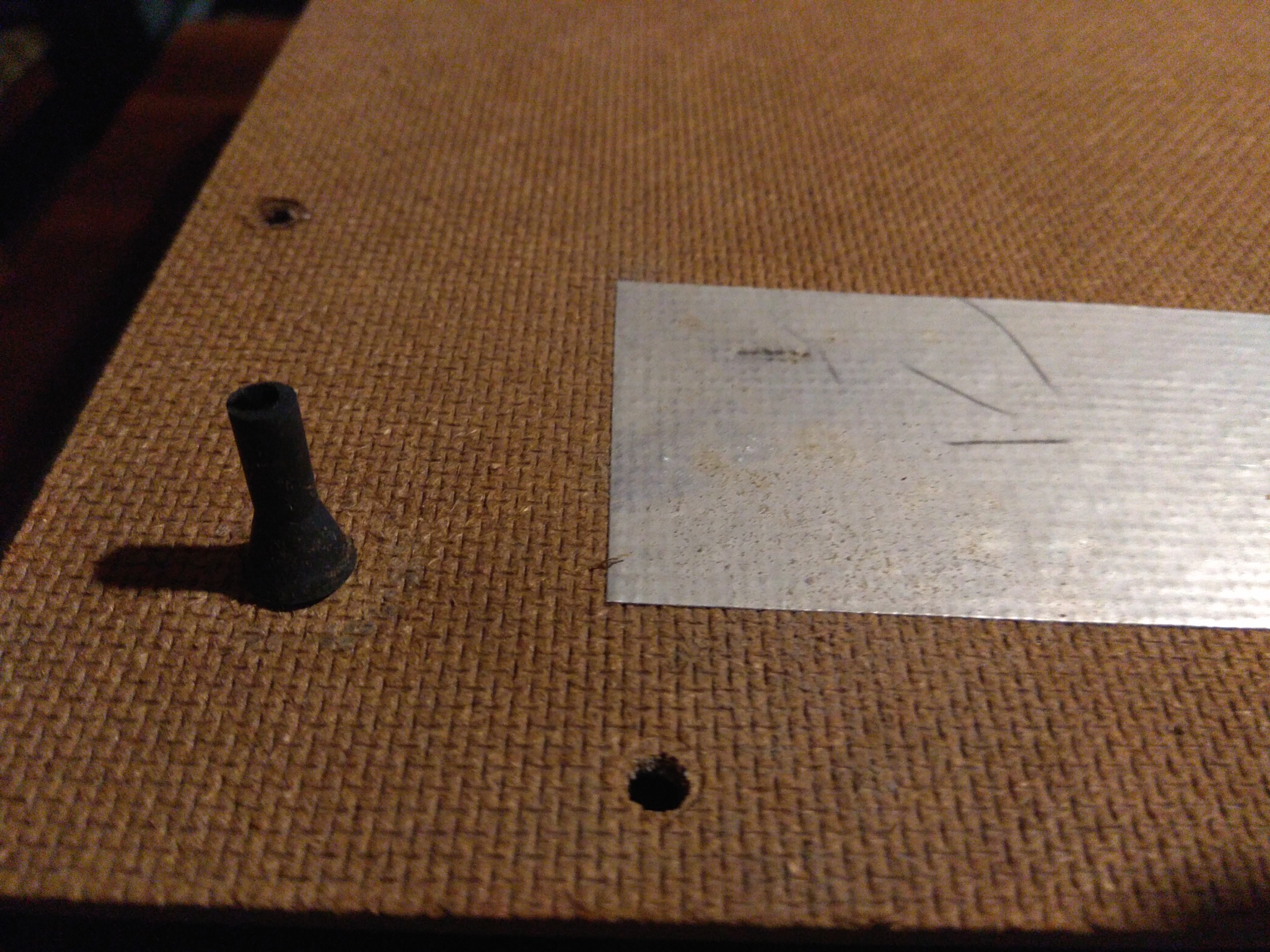

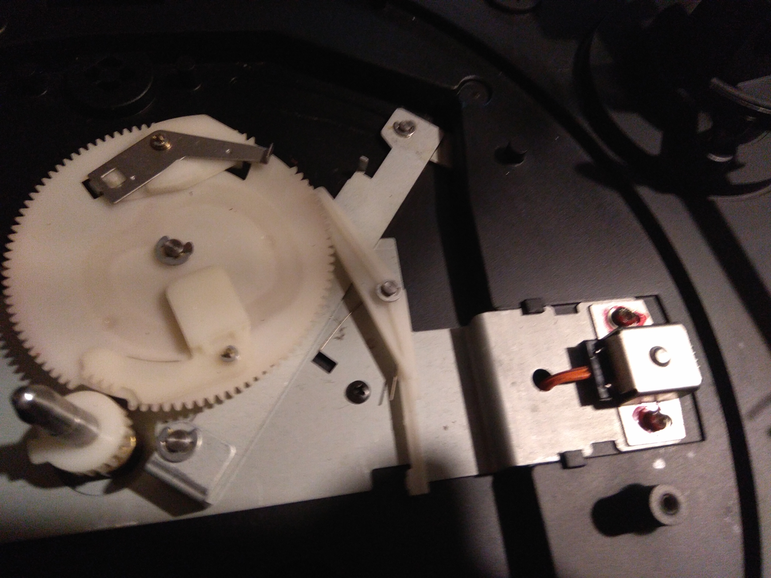

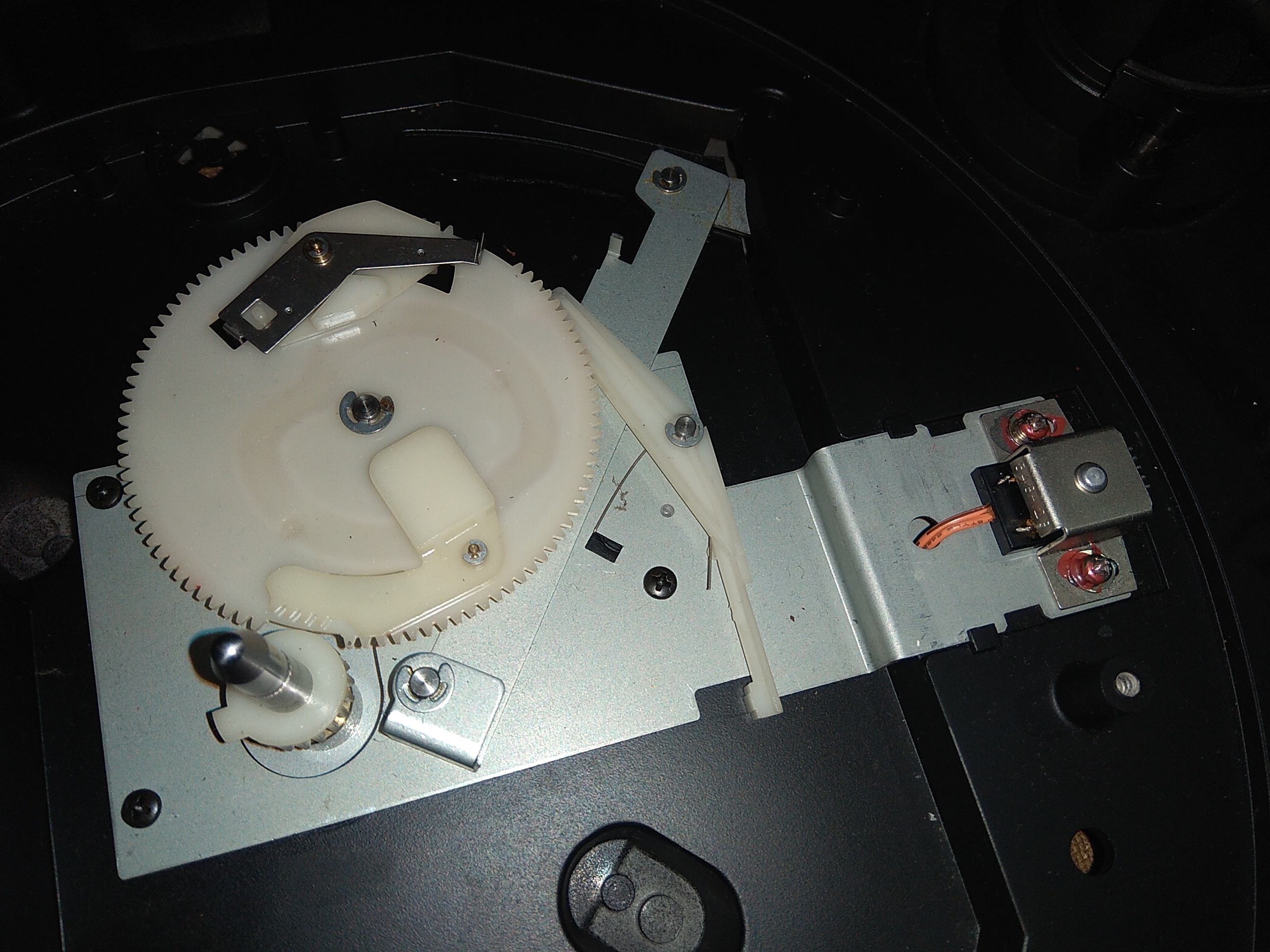

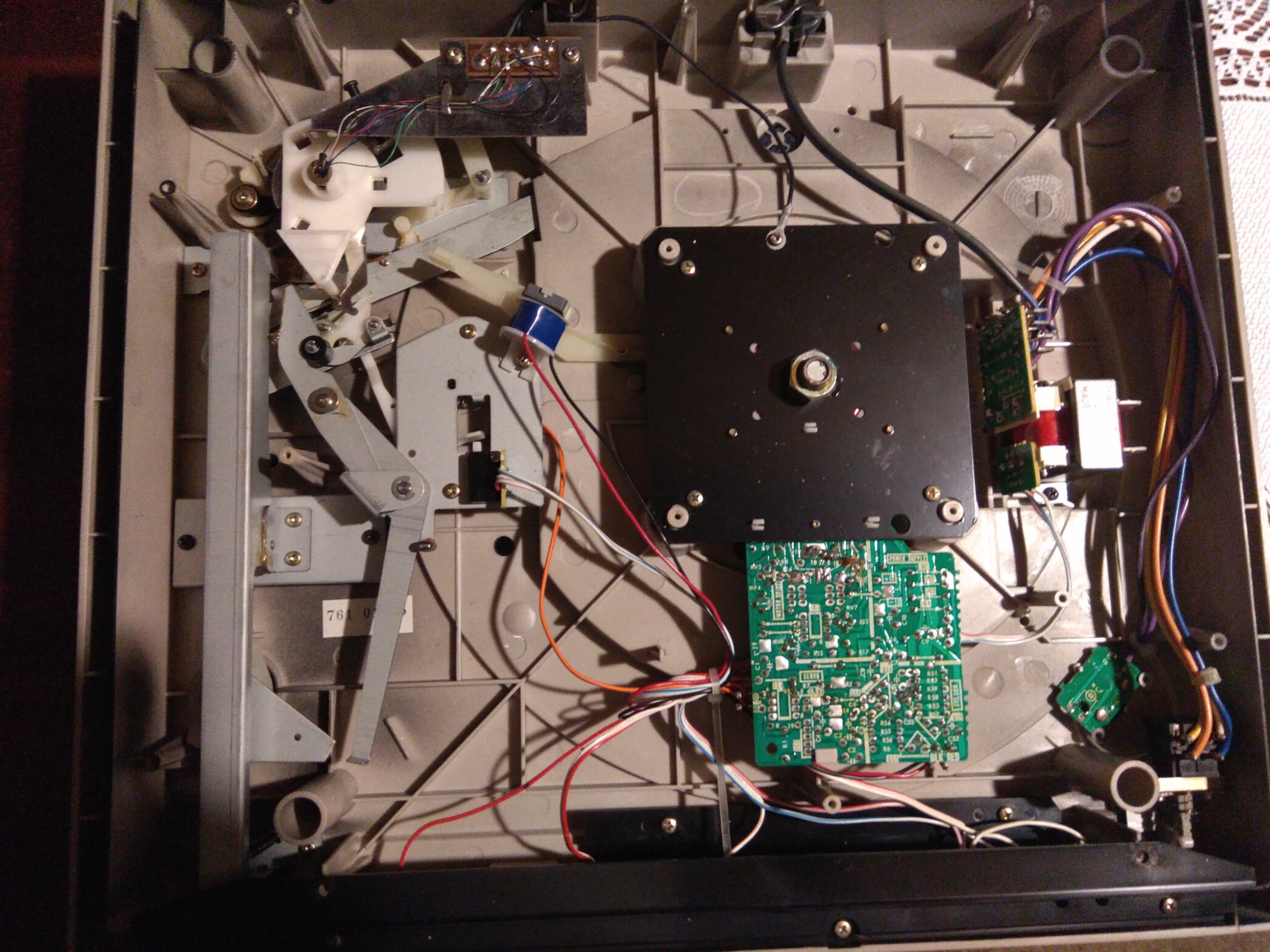

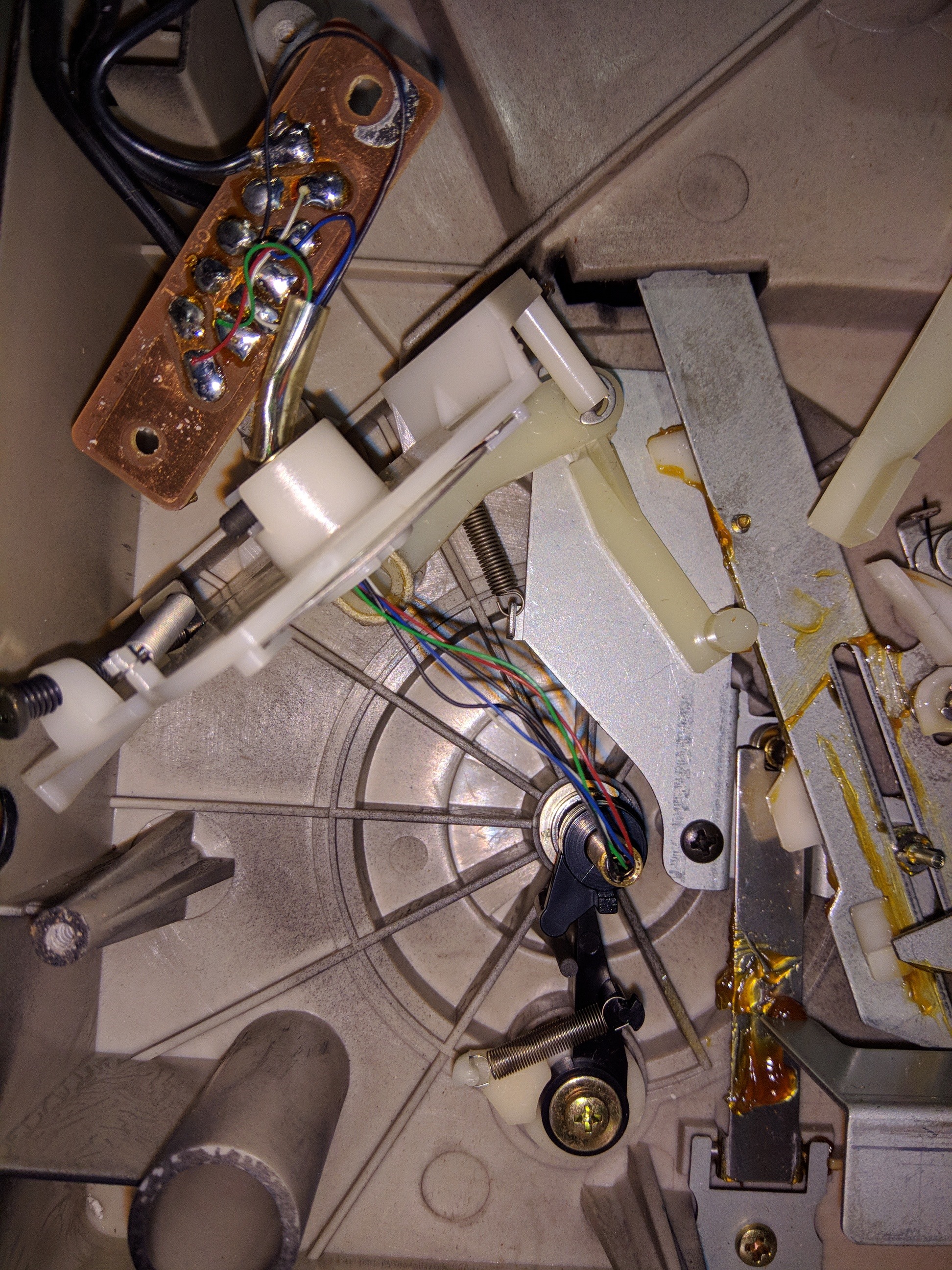

Jako że nie mam smaru, przeglądnąłem serwisówkę, Twój wątek i zrobiłem małe rozeznanie.

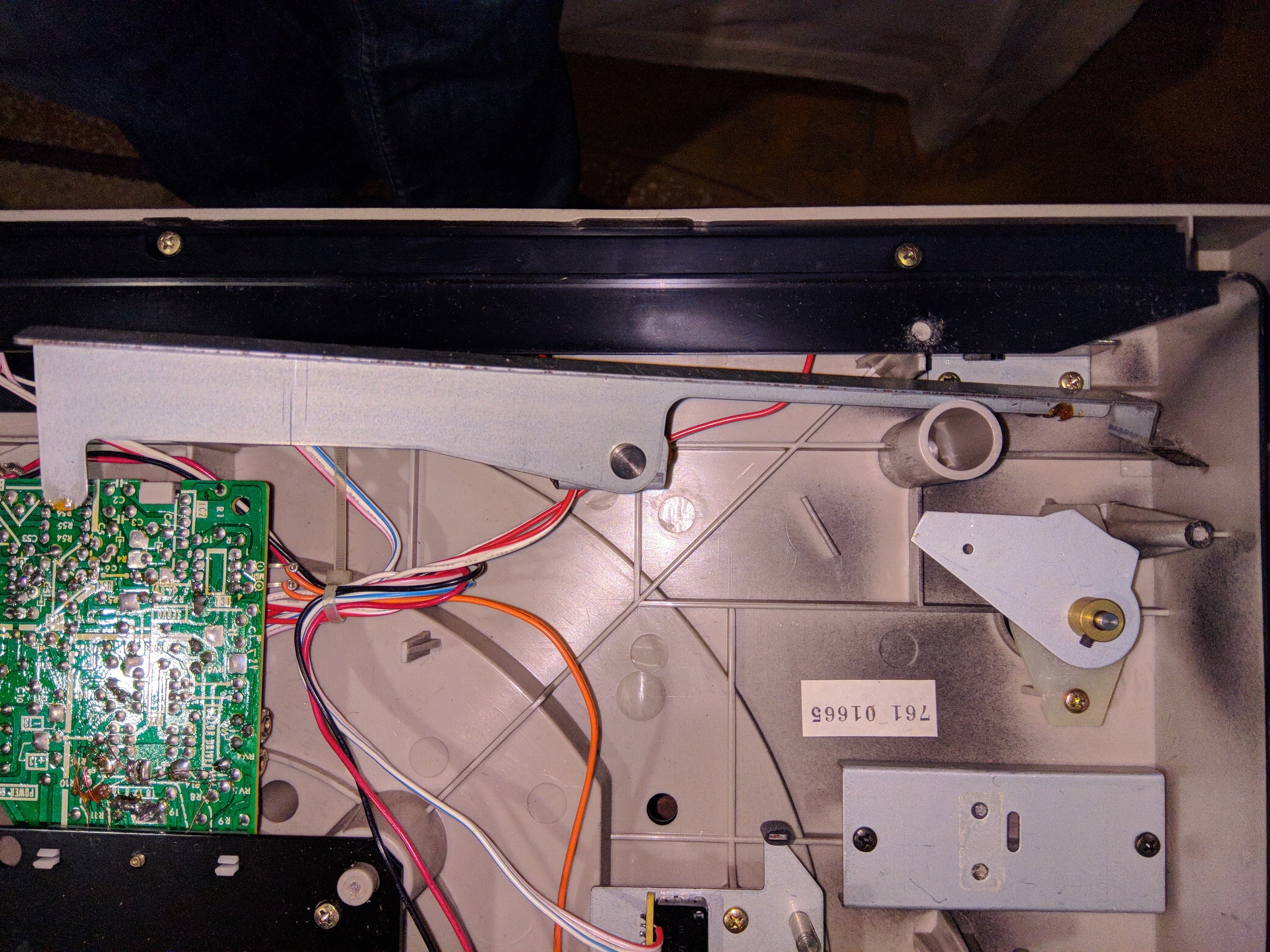

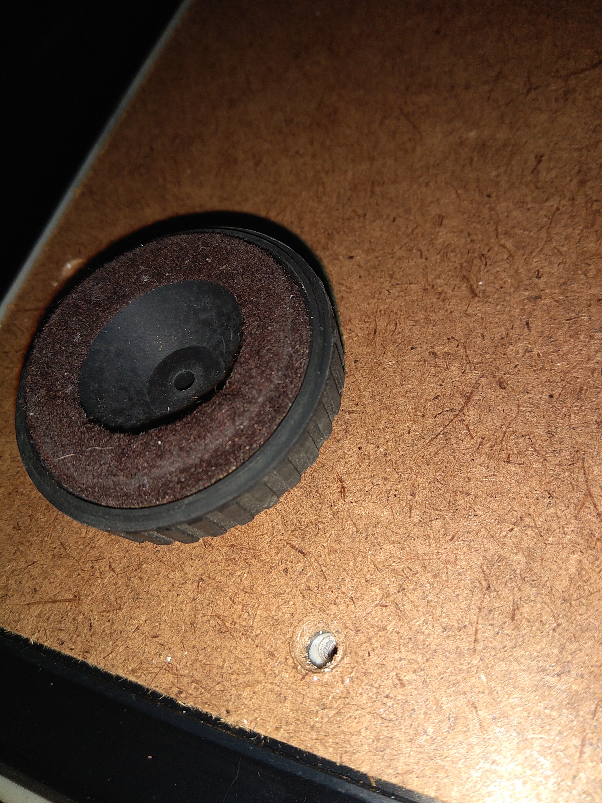

Koło napędowe pod talerzem
Widok od spodu

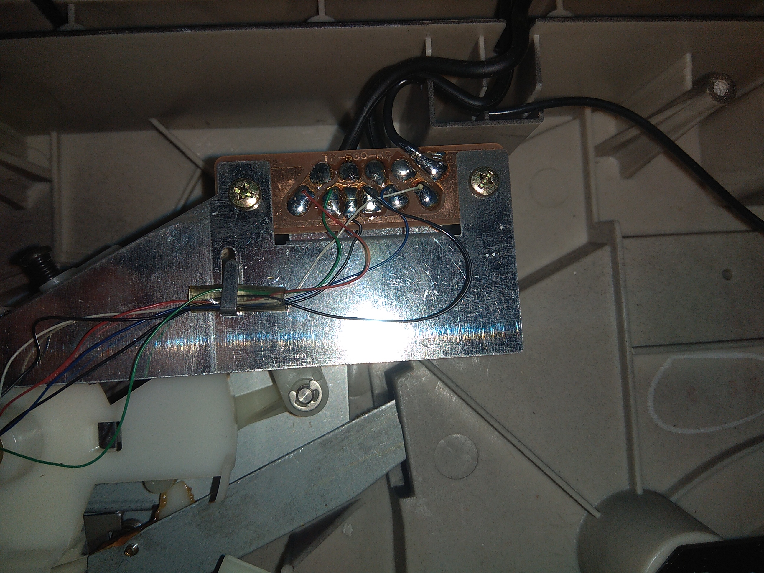

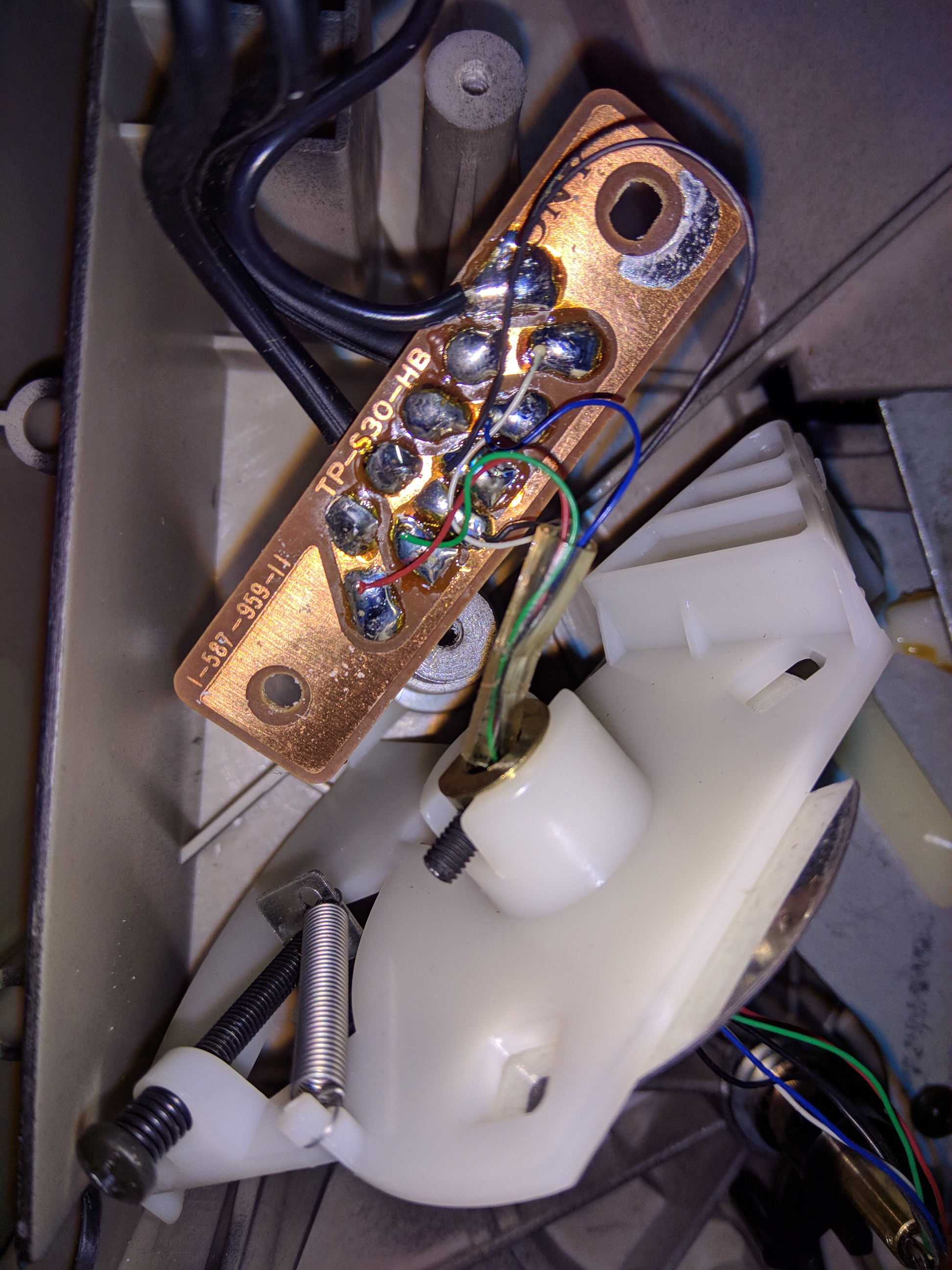

Płytka łącząca okablowanie ramienia z przewodem RCA

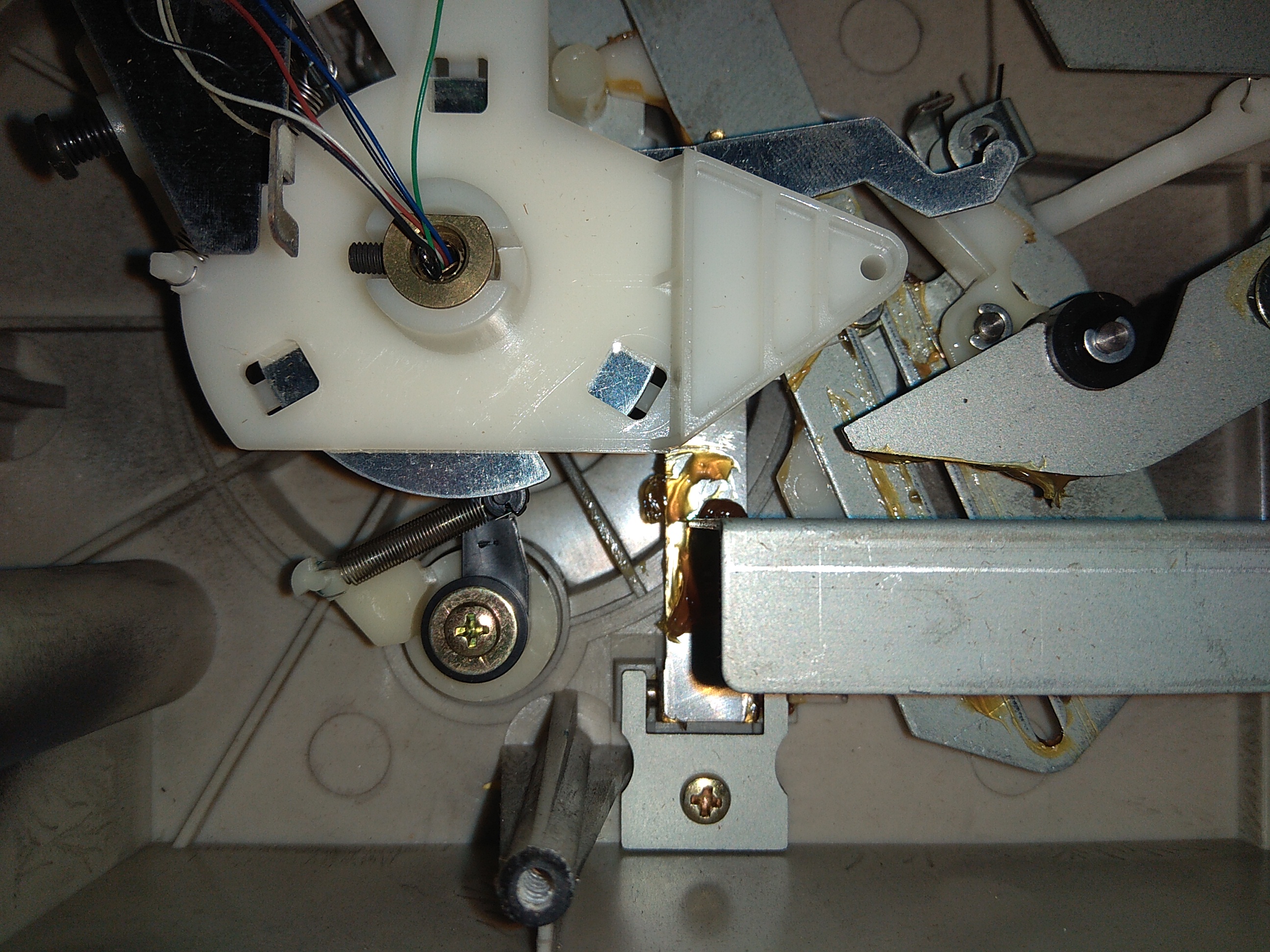

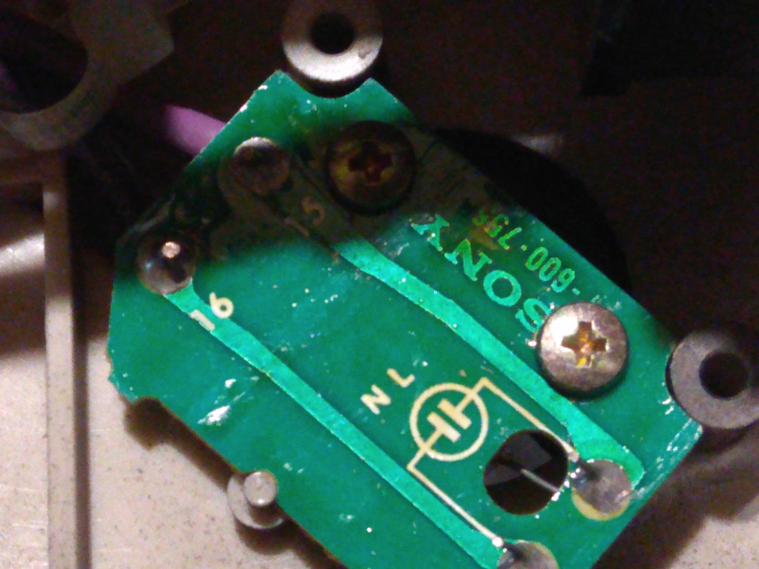

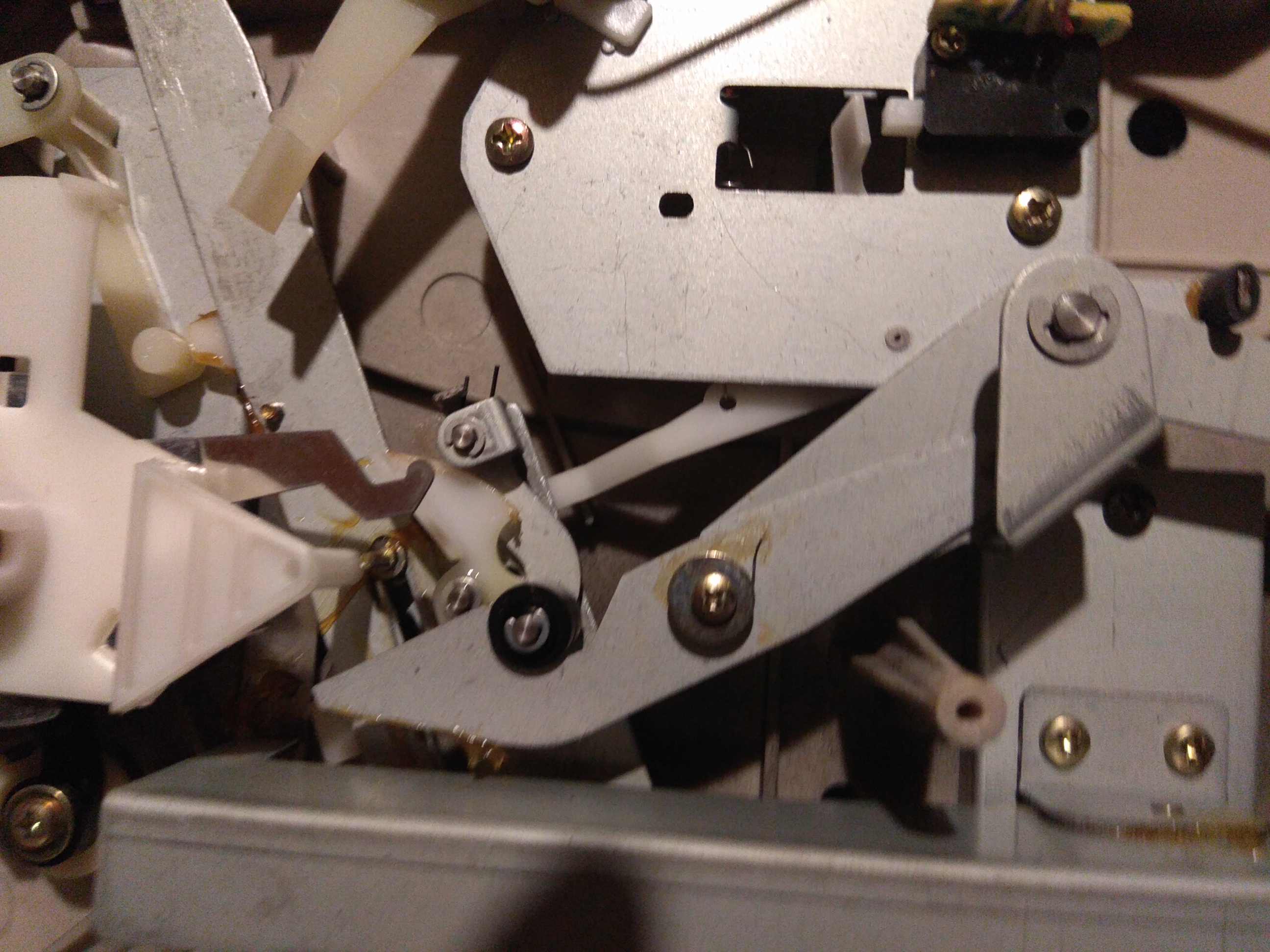

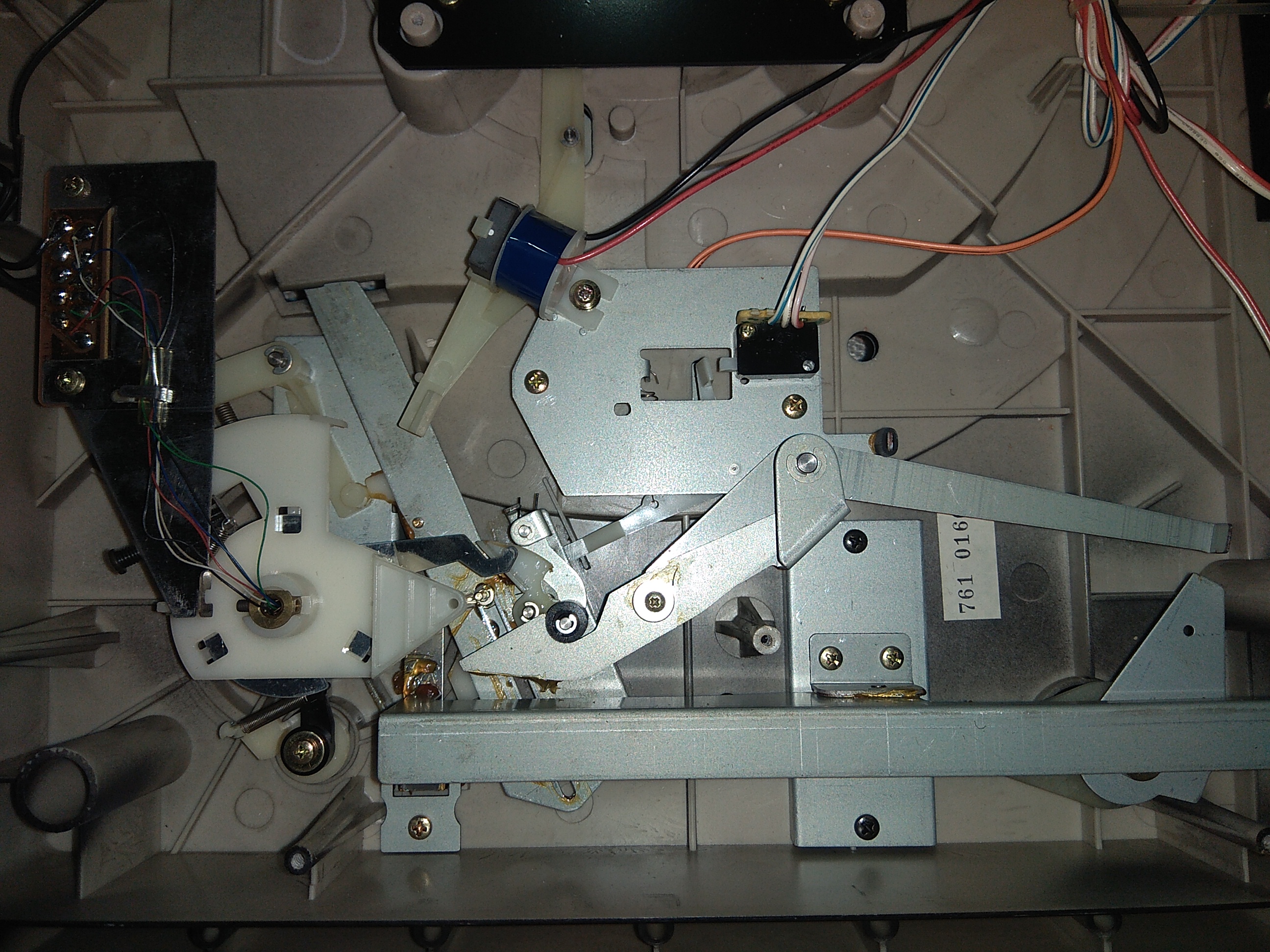

Wichajstry od automatyki i windy :think:

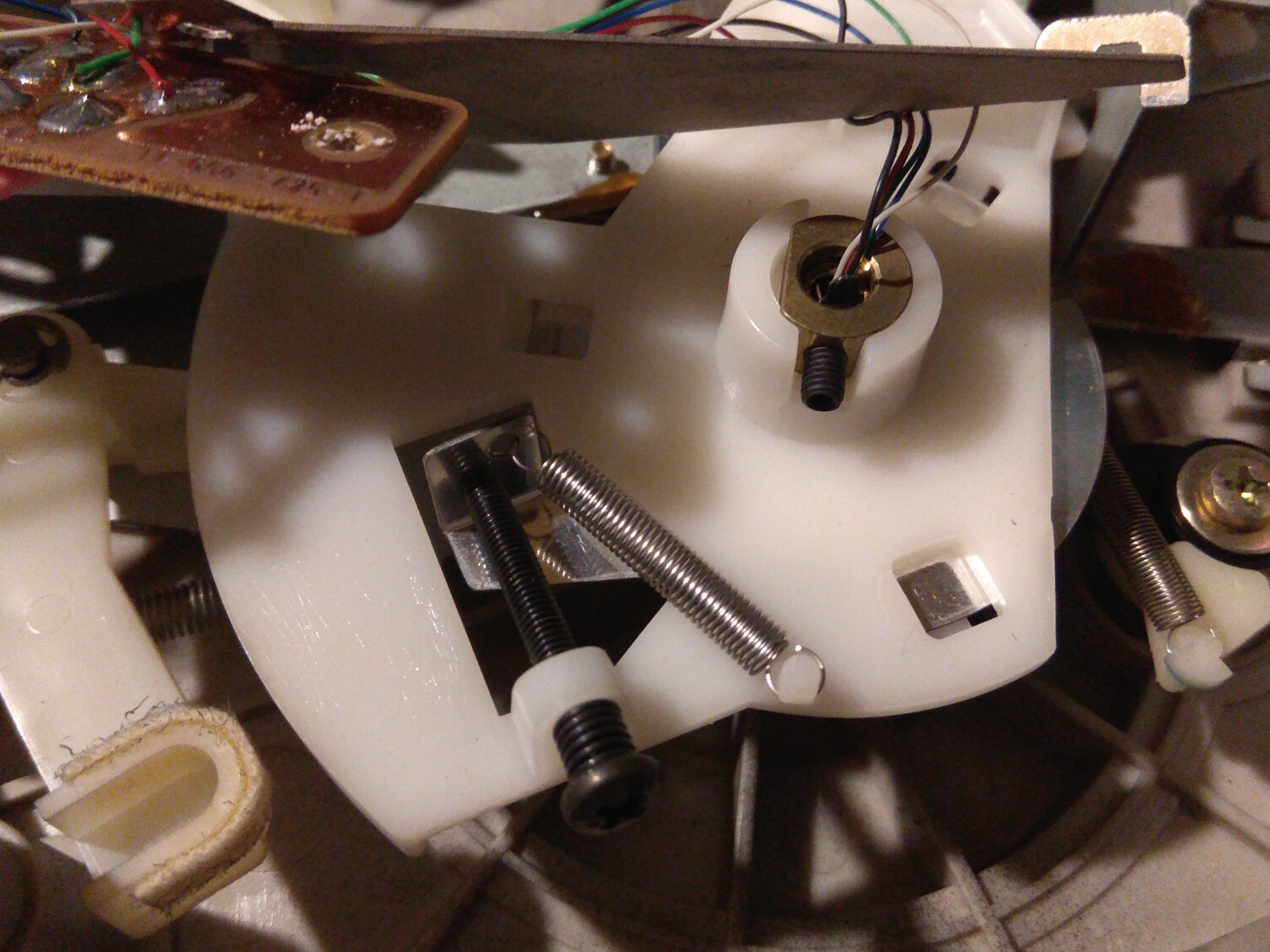

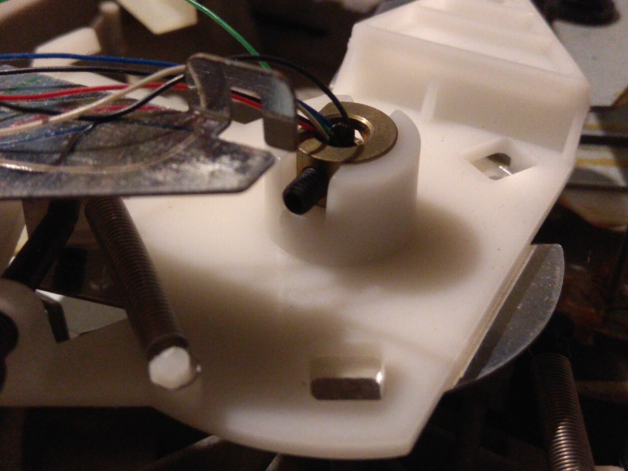

A teraz "biały, plastikowy element"

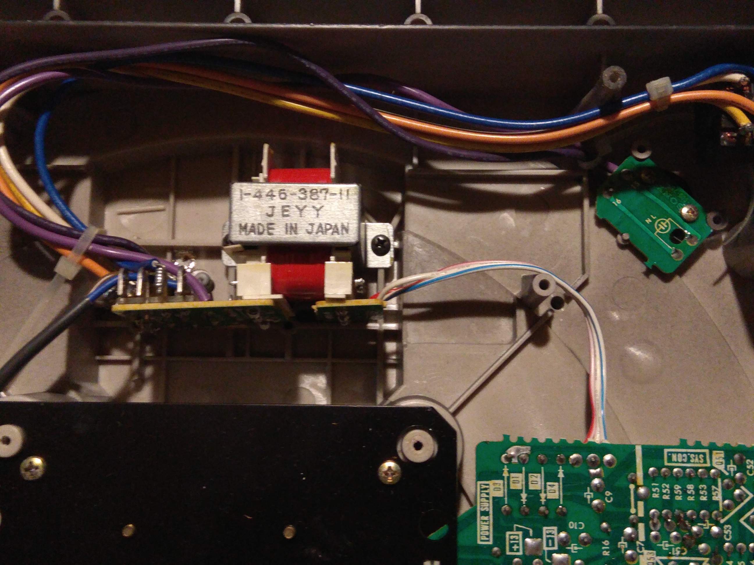

Płytka napędu

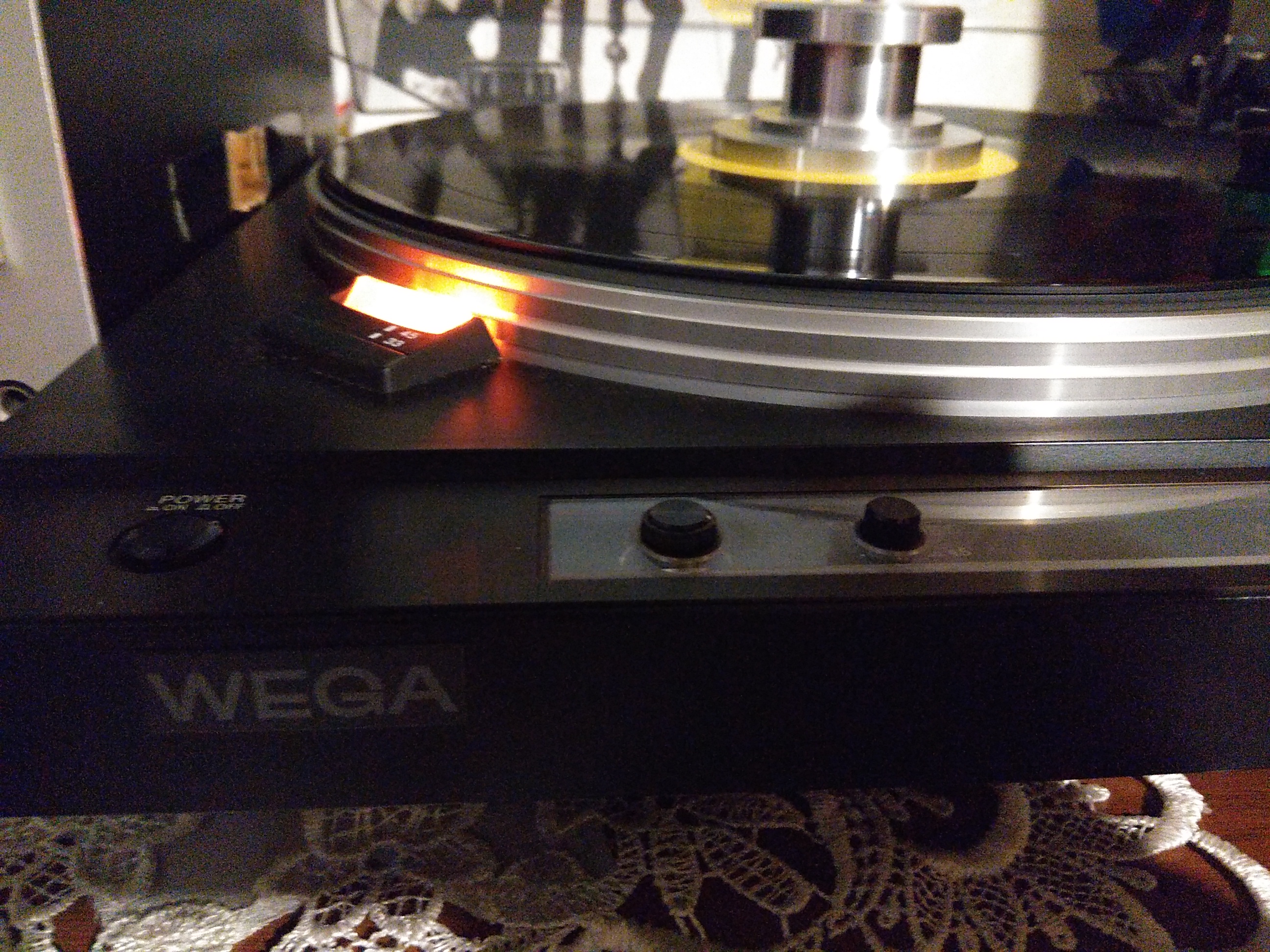

Strobo
Trafo
Stopki
I widzę, że nie będzie zbyt łatwo. W instrukcji jest to trochę zagmatwane. Jeśli ktoś ma jakieś pomysły to śmiało :)

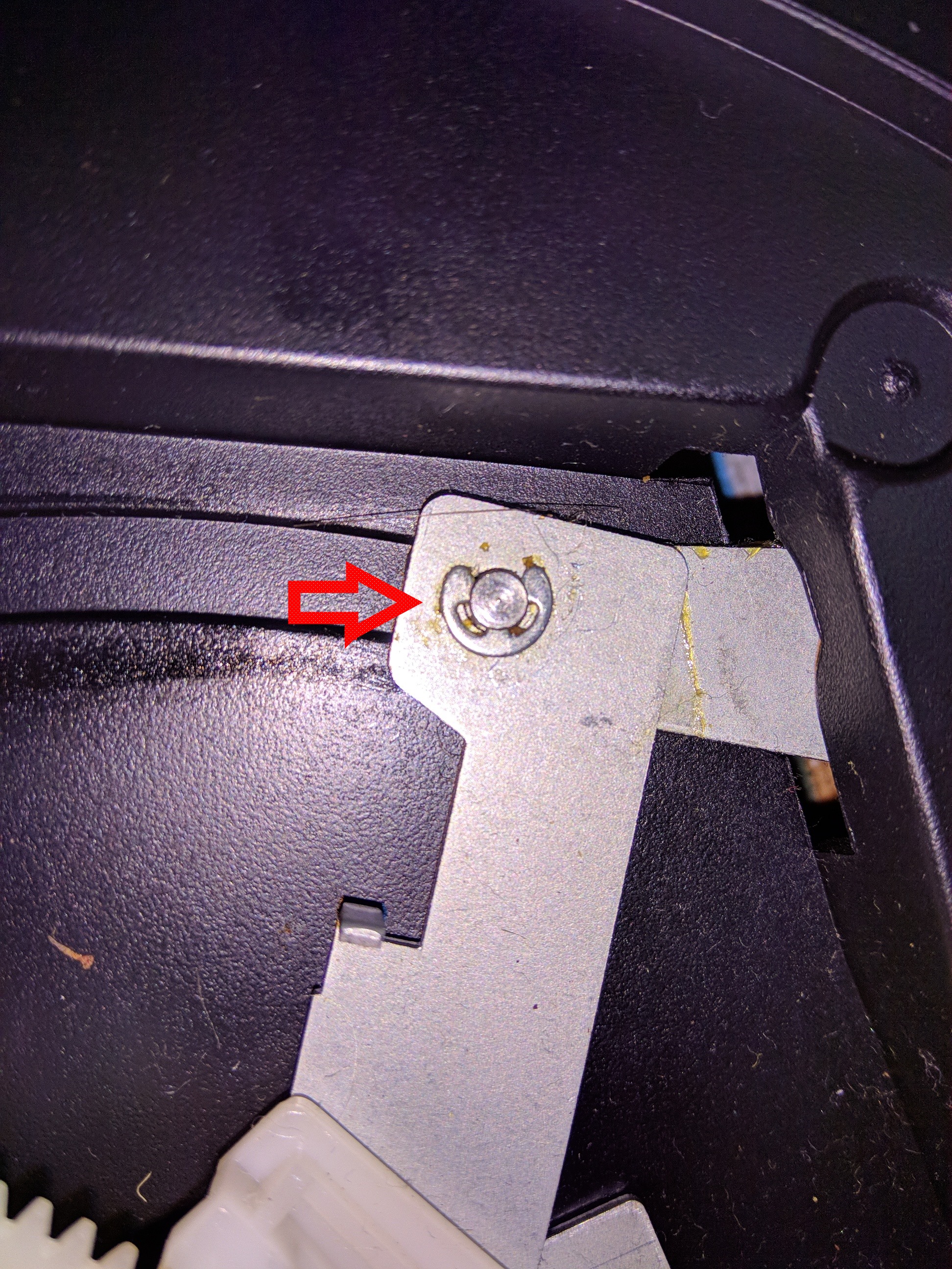

To zamawiam ten olej, imbusy mam, a czym ściągać te E-ringi? Szczypce są dość drogie. Niby zawsze używałem śrubokręta, ale nie wiem czy w przypadku gramofonu to będzie bezpieczne...
Czymkolwiek. Nawet śrubokrętem jak zawsze używałeś. Byle Ci nie poginęły w walce :roll:

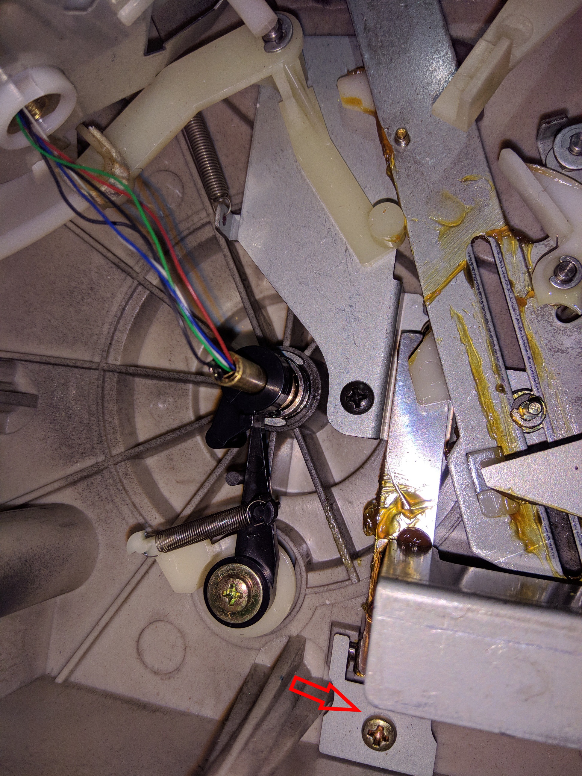

Odkręcasz plastikową prowadnicę ramienia kończącą windę (imbus) i jedną zawleczkę.
Reszta z gramofonem na pleckach. Najpierw jak w X60.
Płytka z podłączeniami kabli do wkładki na dwóch śrubach.
Potem "brake drum" z osi ramienia (imbus).
Uważaj na kabelki ramienia :!:
Potem jedna zawleczka i dwie śruby i już masz wyciągnięte dwie pierwsze blachy mechanizmu.
Potem kolejna mała zawleczka i następna blacha.
No już możesz odkręcić całą blachę z mechanizmem windy (cztery śruby).
Zwróć uwagę jak ona wygląda wraz z osią windy na rys. 8.4 (brake assy).

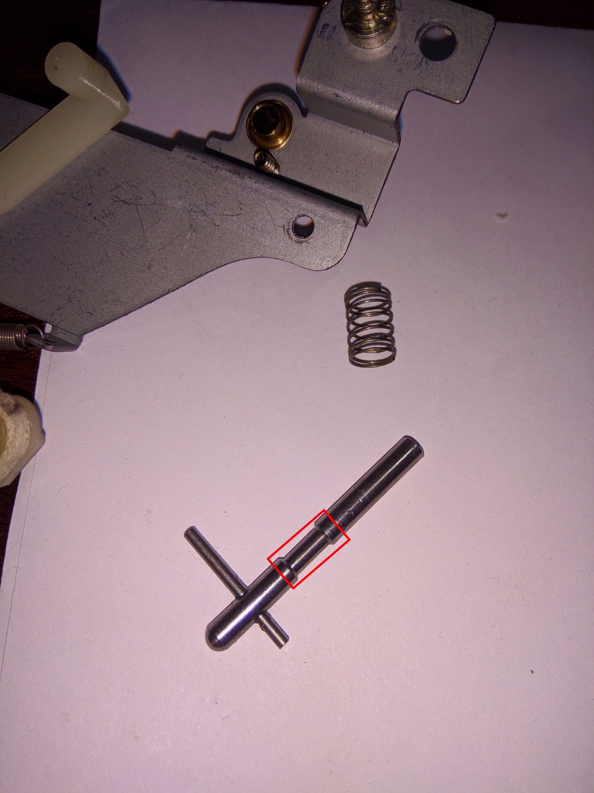

Wyciągasz oś windy (nie zgub sprężyny), czyścisz to co było w tulei i na na osi (np. benzyną ekstrakcyjną) i walisz dużo nowego oleju. Nie żałuj. Wręcz wypełnij tuleję olejem (potem zetrzesz nadmiar po włożeniu osi) ...

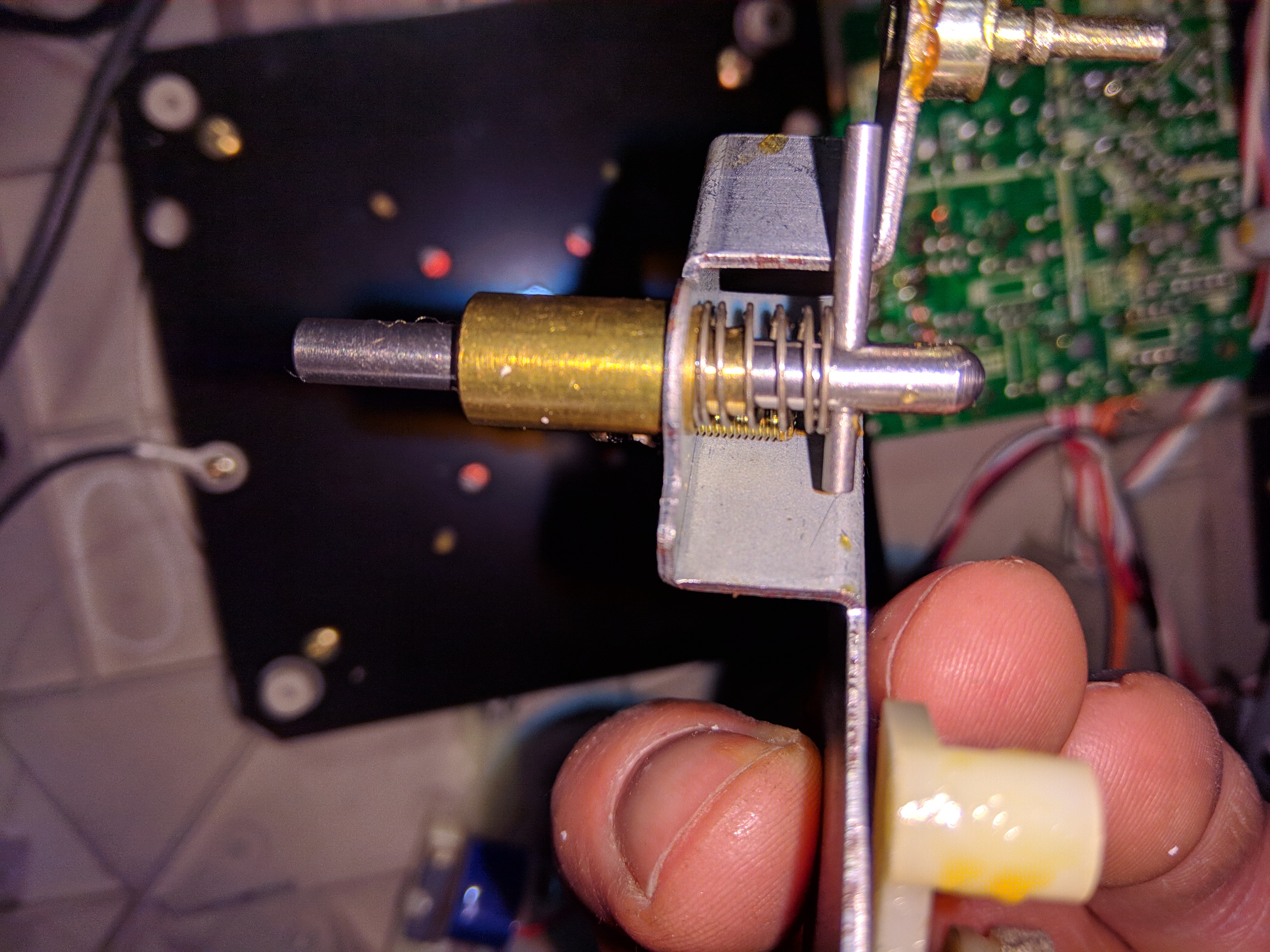

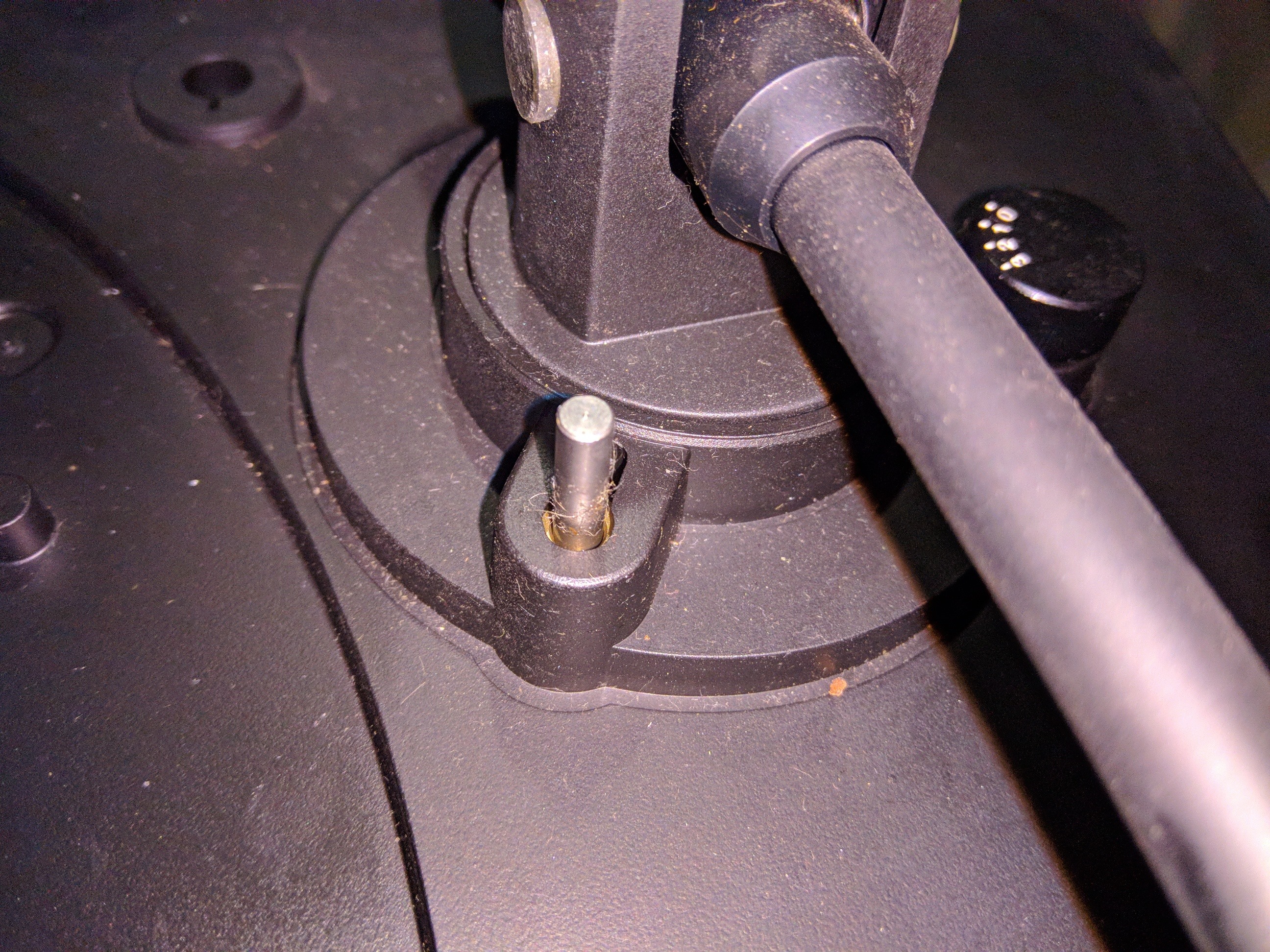

To jedziemy z tym smarem :)

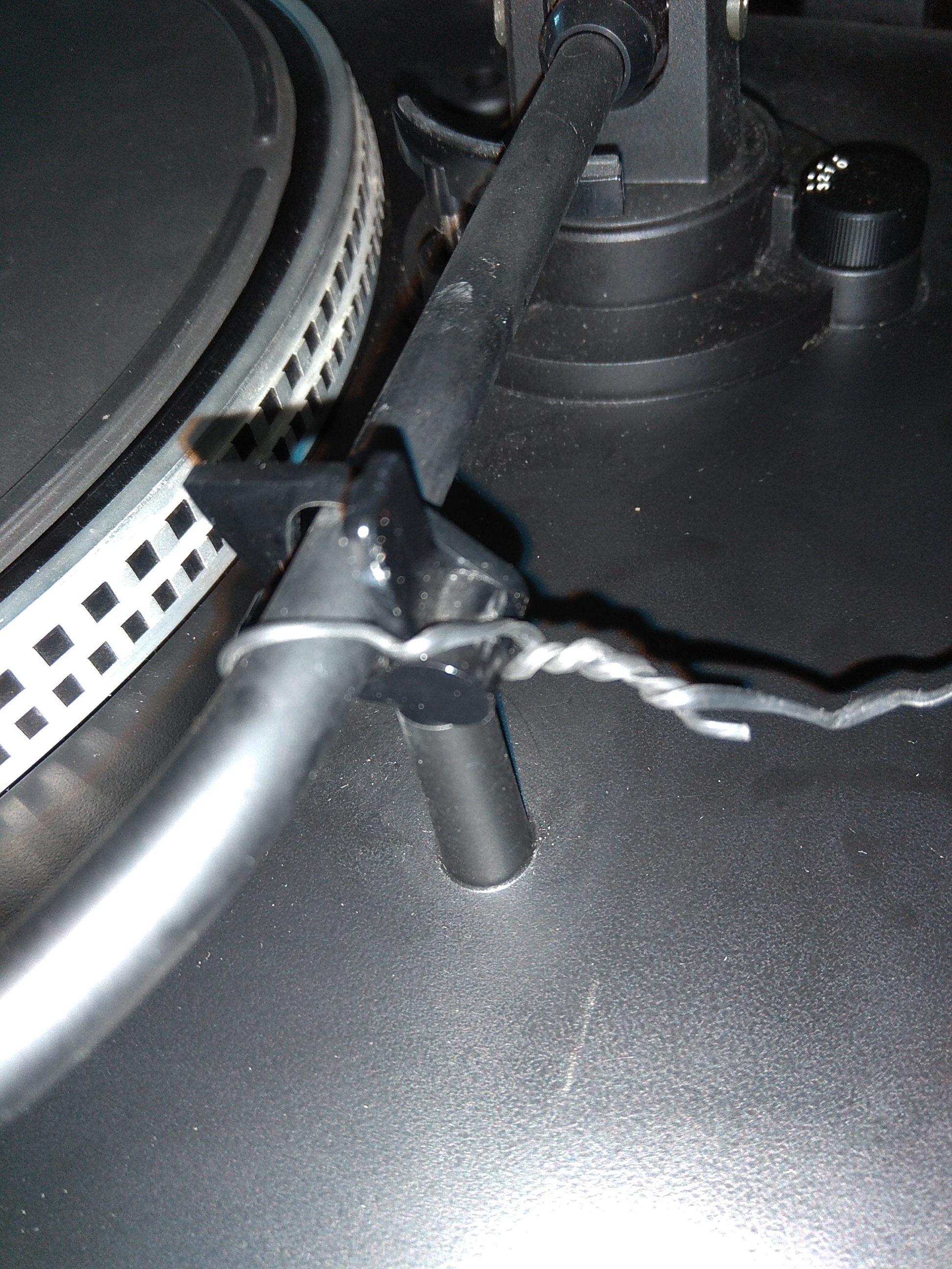

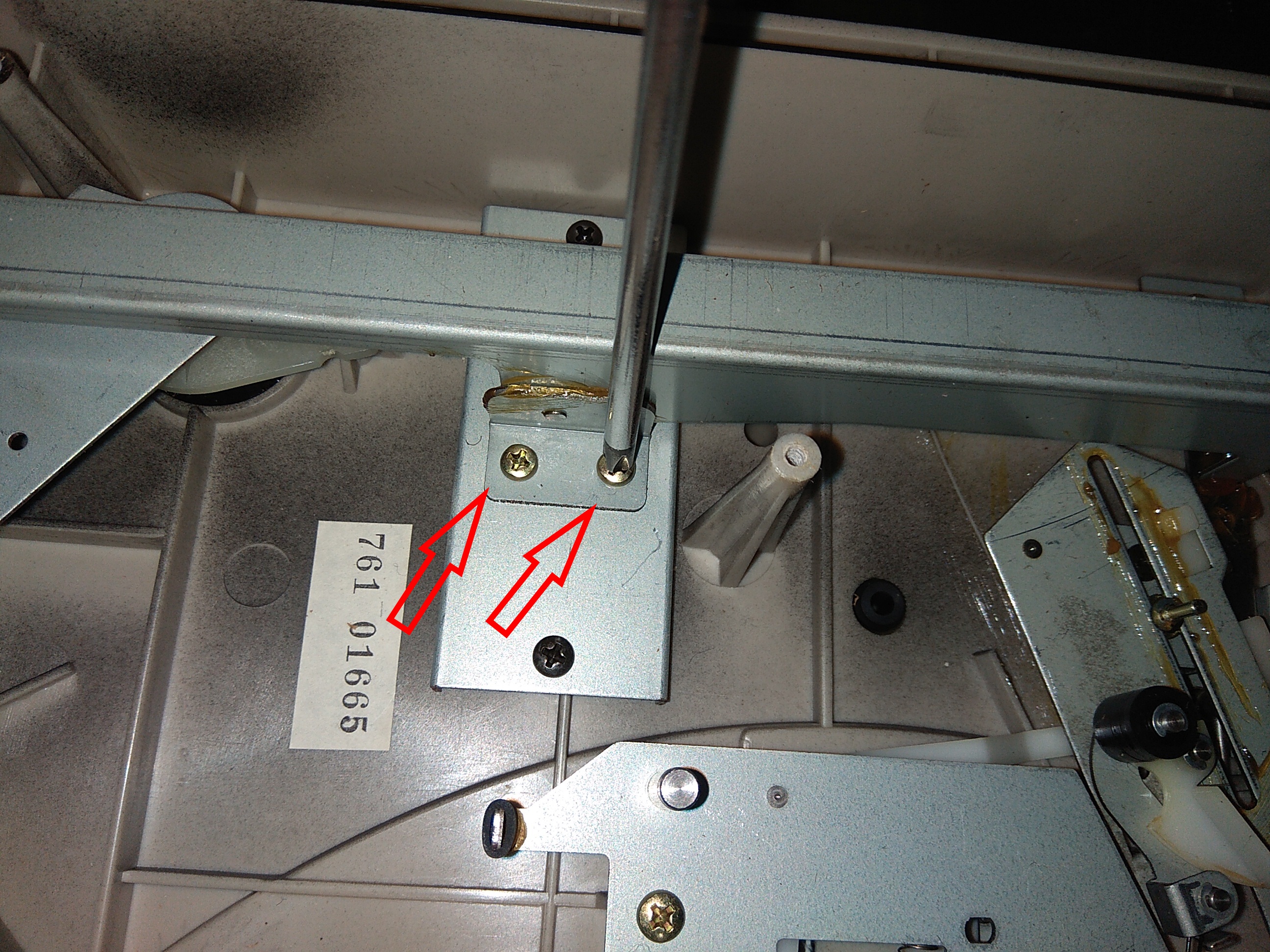

1) Zabezpieczamy ramię, ściągamy talerz

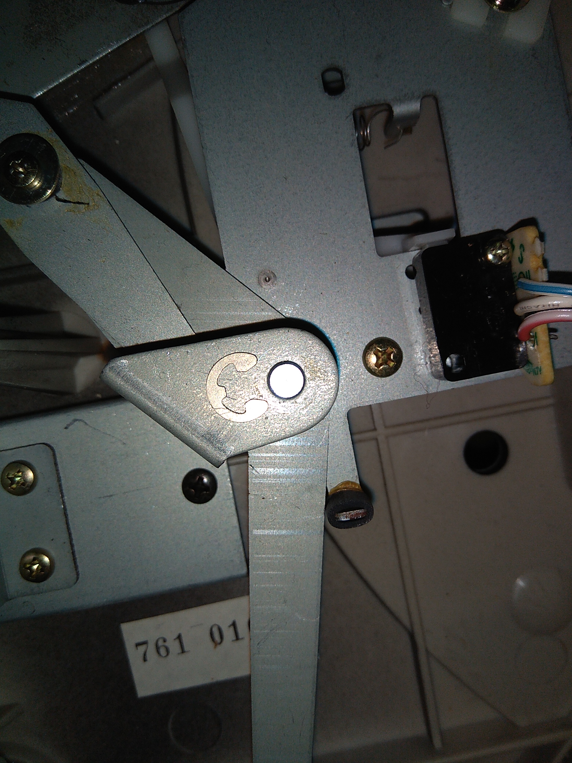

2) Ściągamy e-ringa i rozpinamy mechanizm
3) Popuszczamy imbusa i ściągamy podpórkę
4)Na plecy, odkręcamy obudwę

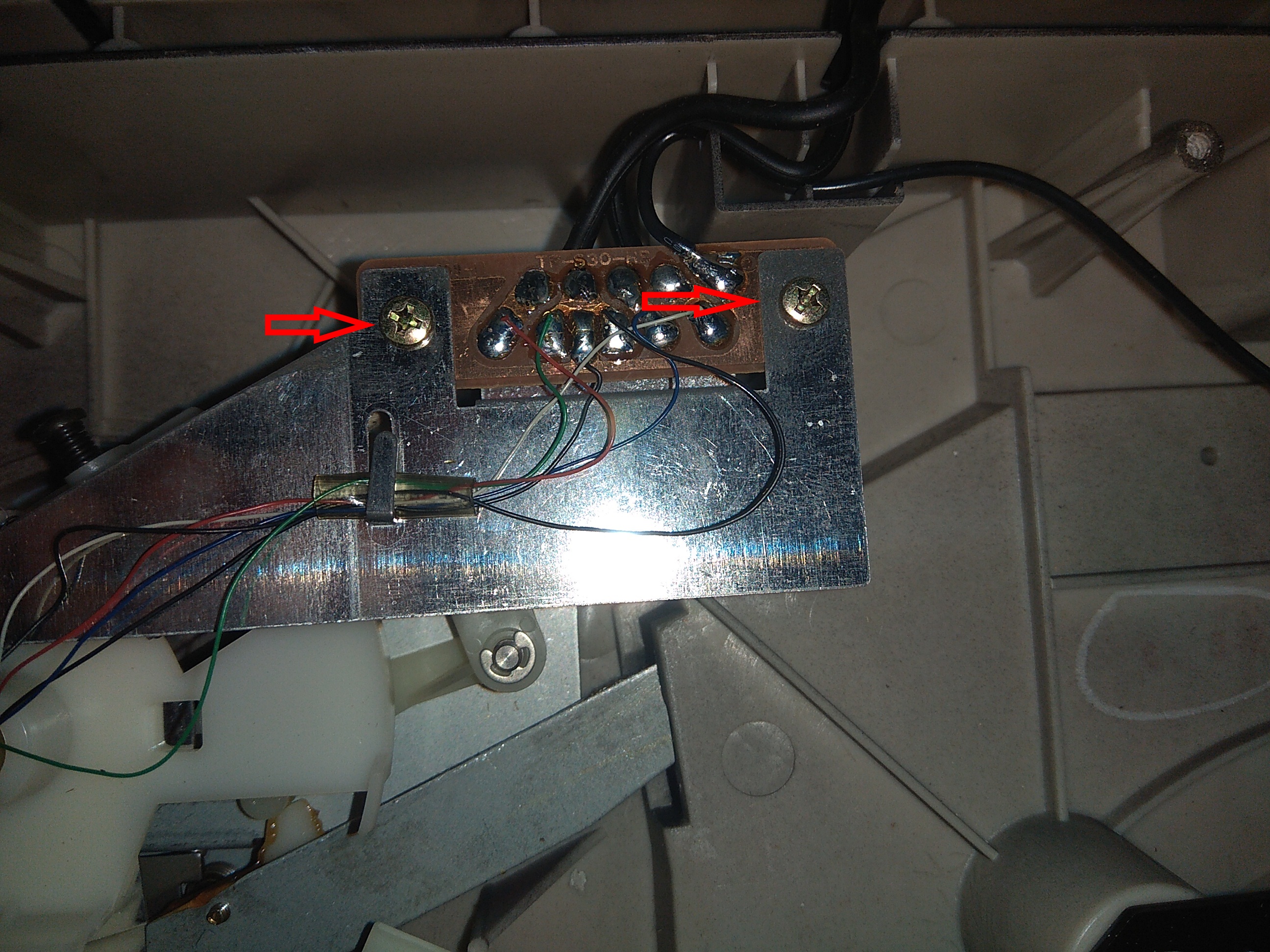

5) Odkręcamy płytkę z przewodami
6) Popuszczamy kolejny imbus

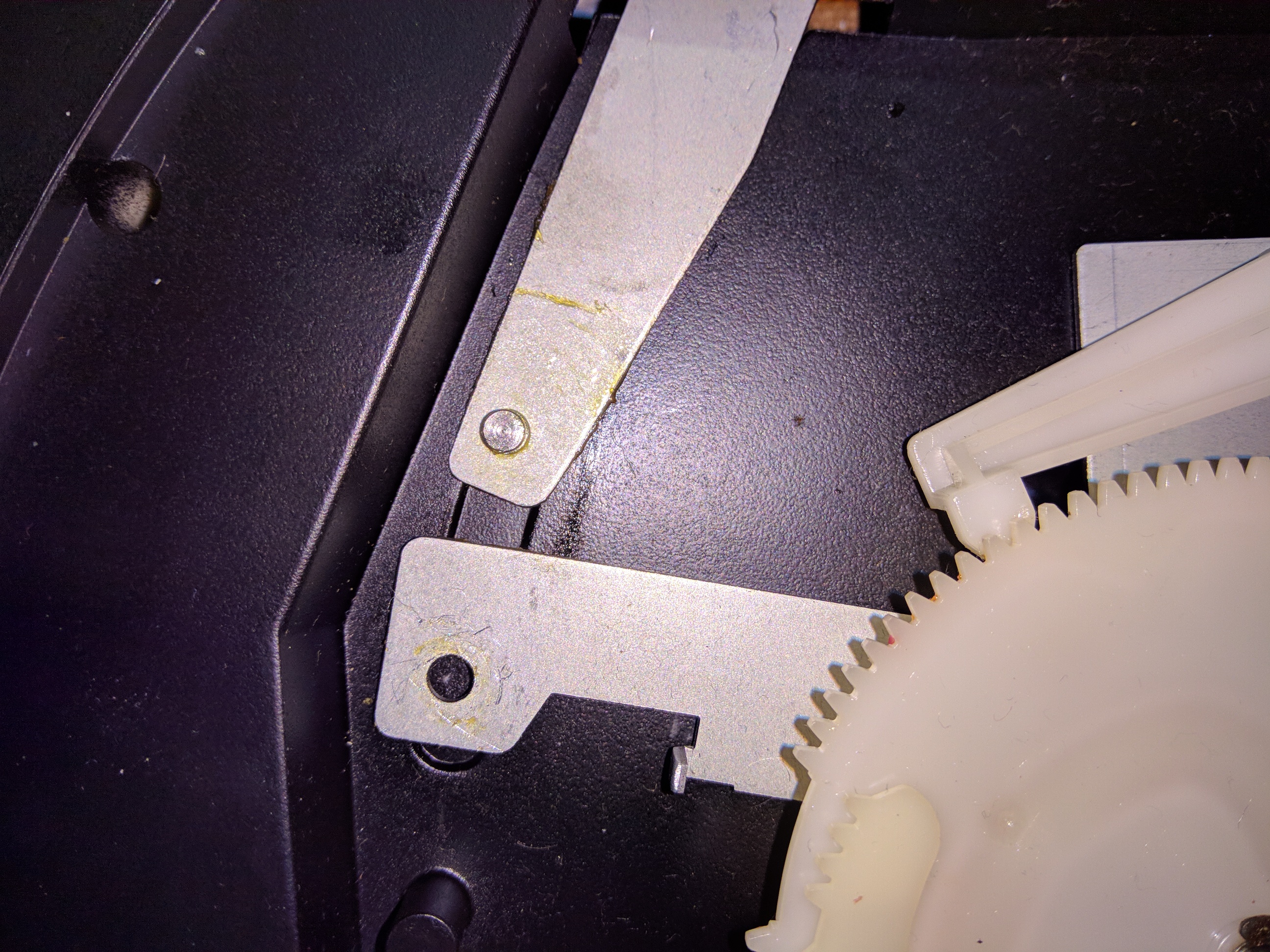

7) Ostrożnie zsuwamy biały plastikowy element
Kolejny raz widać że Sony tu było ;)
8) Ściągamy e-ringa, a następnie dźwignię

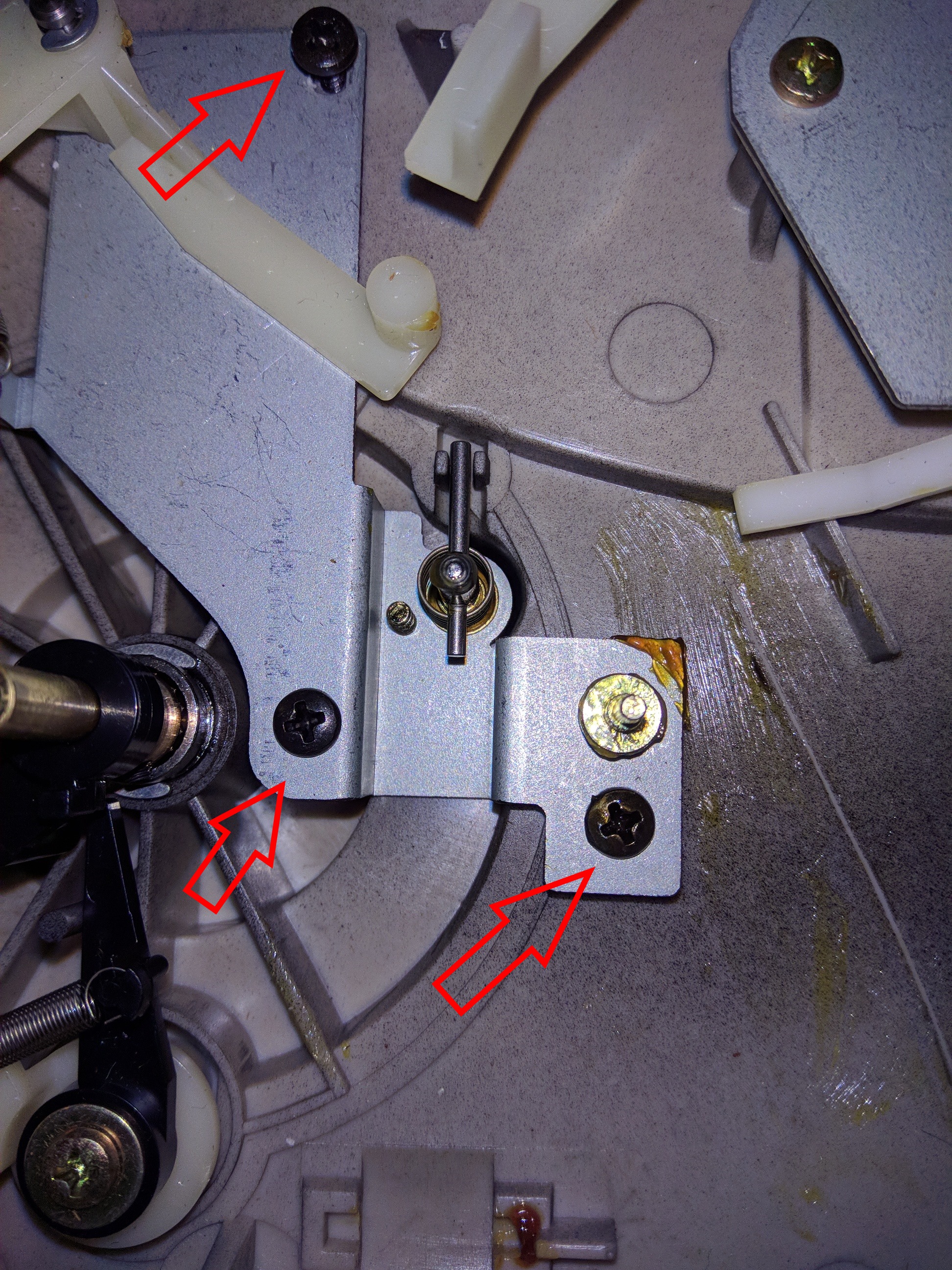

9) Odkręcamy dwie śrubki
10) Odchylamy dźwignię żeby nie przeszkadzała

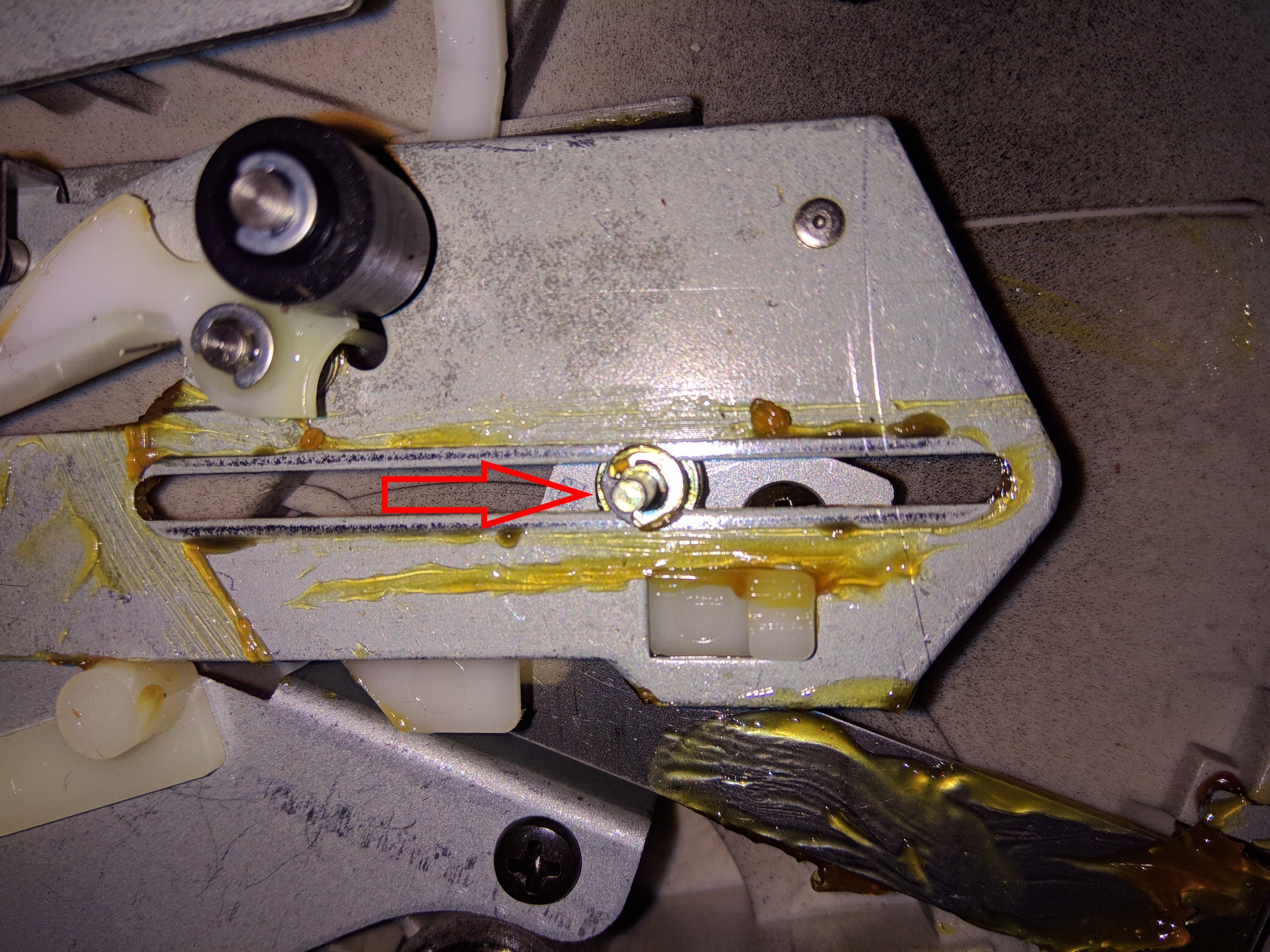

11) A teraz, ze względu na rozmiar, najtrudniejszy do ściągnięcia e-ring
12) Wyciągamy metalową prowadnicę
13) Odkręcamy śrubkę i wyciągamy tą błyszczącą blaszkę
(sorki za zdjęci, ale zapomniałem zrobić)
14) Odkręcamy jeszcze 3 śróbki
15) Wyciągamy mechanizm
17) Popuszczamy śrubkę

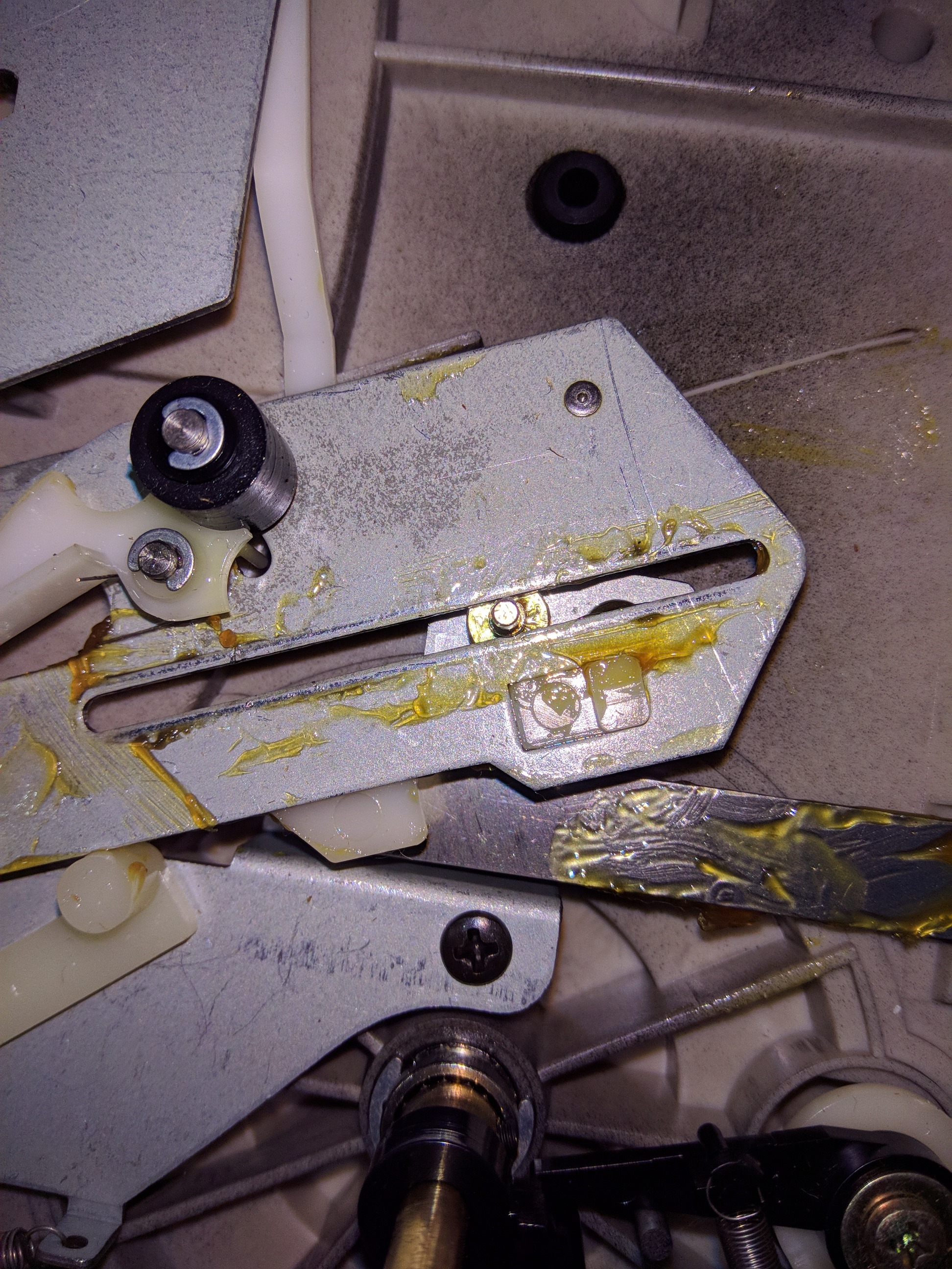

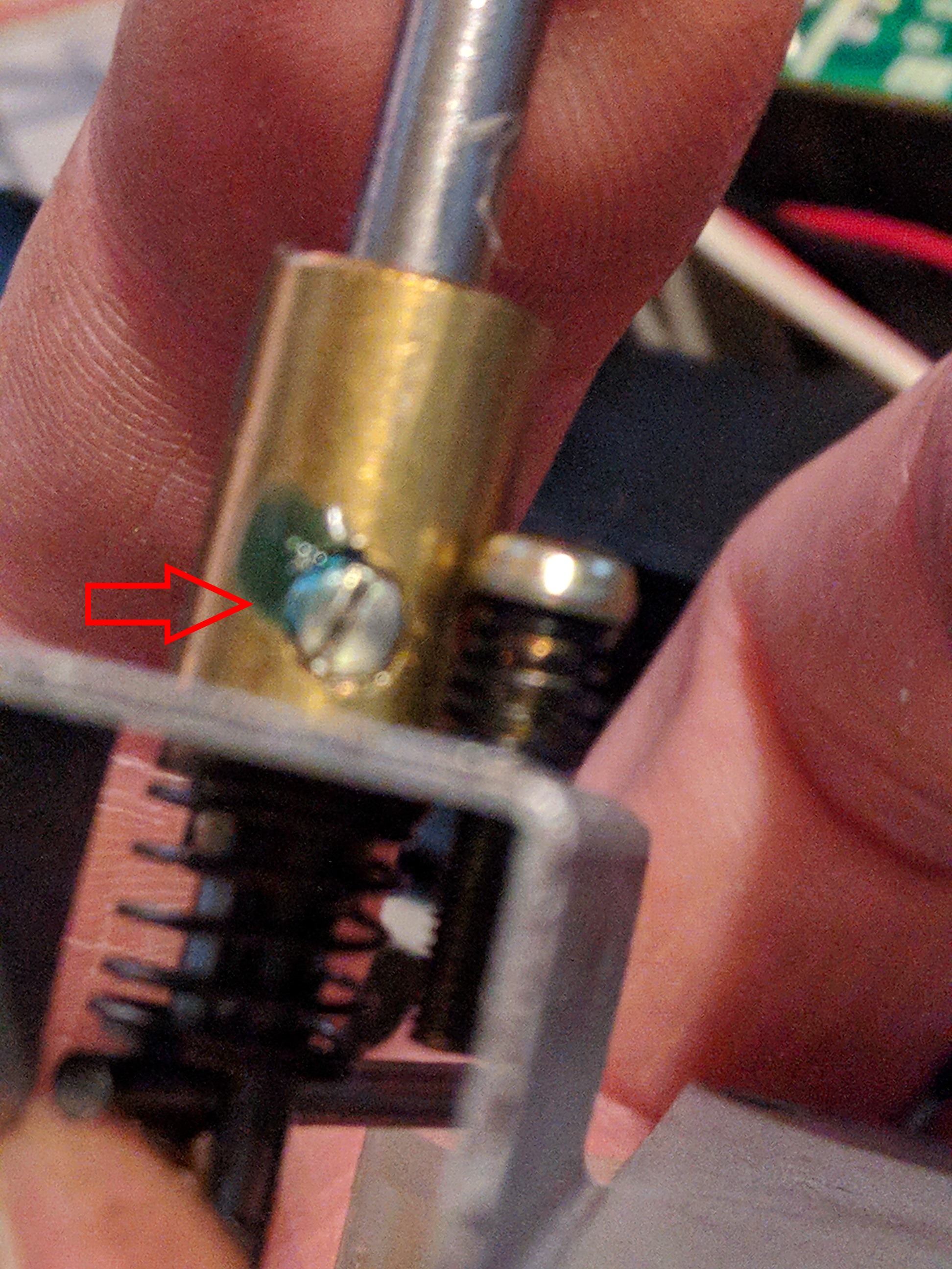

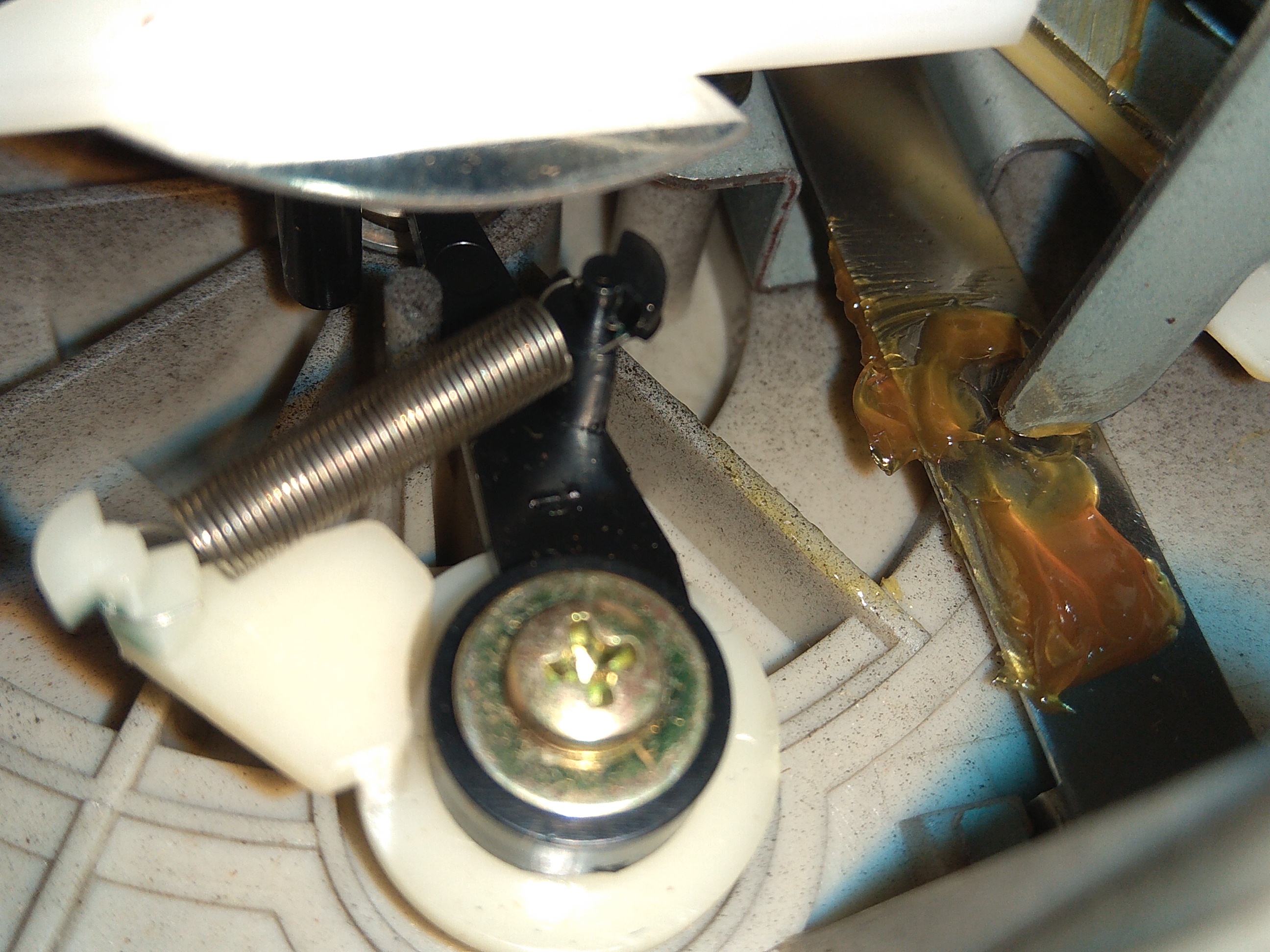

18) Mamy dostęp do trzpienia, czyścimy dokładnie i dajemy nowy smar w to wycięcie (ja dałem troszkę więcej, i dodatkowo trochę w tulejkę)
19) Składamy mechanizm windy i dokręcamy śrubkę z punku 17, ale nie za mocno, bo nie będzie działać
20) Skręcamy wszystko w odwrotnej kolejności

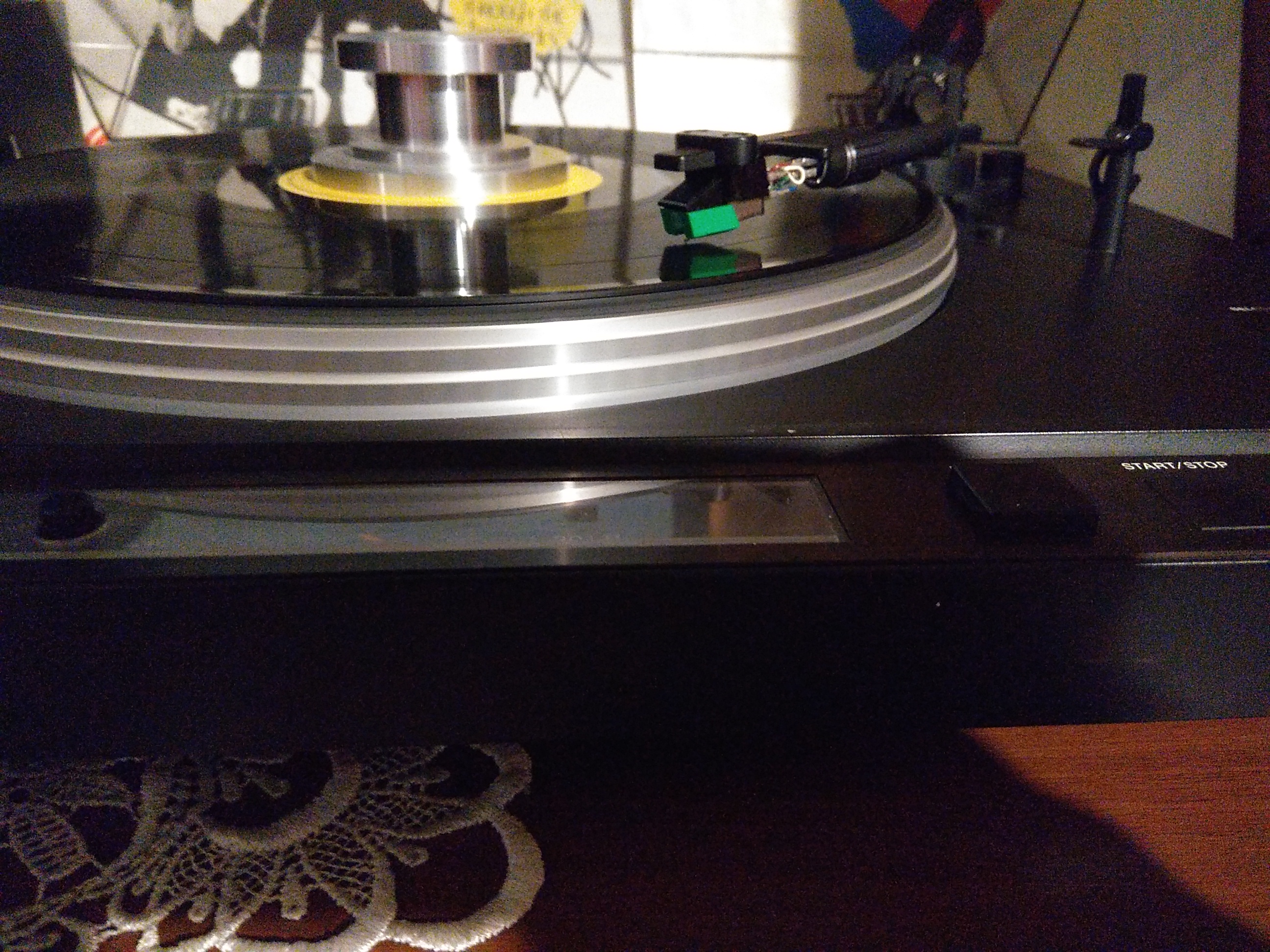

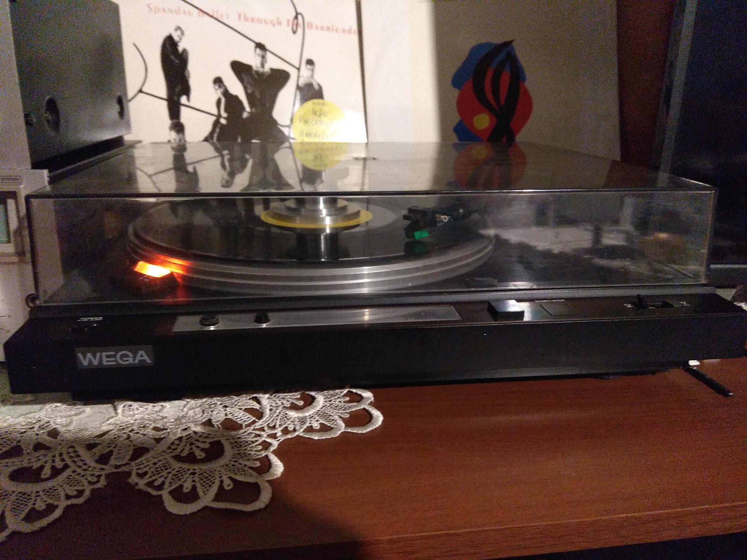

A tak to działa teraz:
Teraz trzeba będzie się zająć kosmetyką :D
