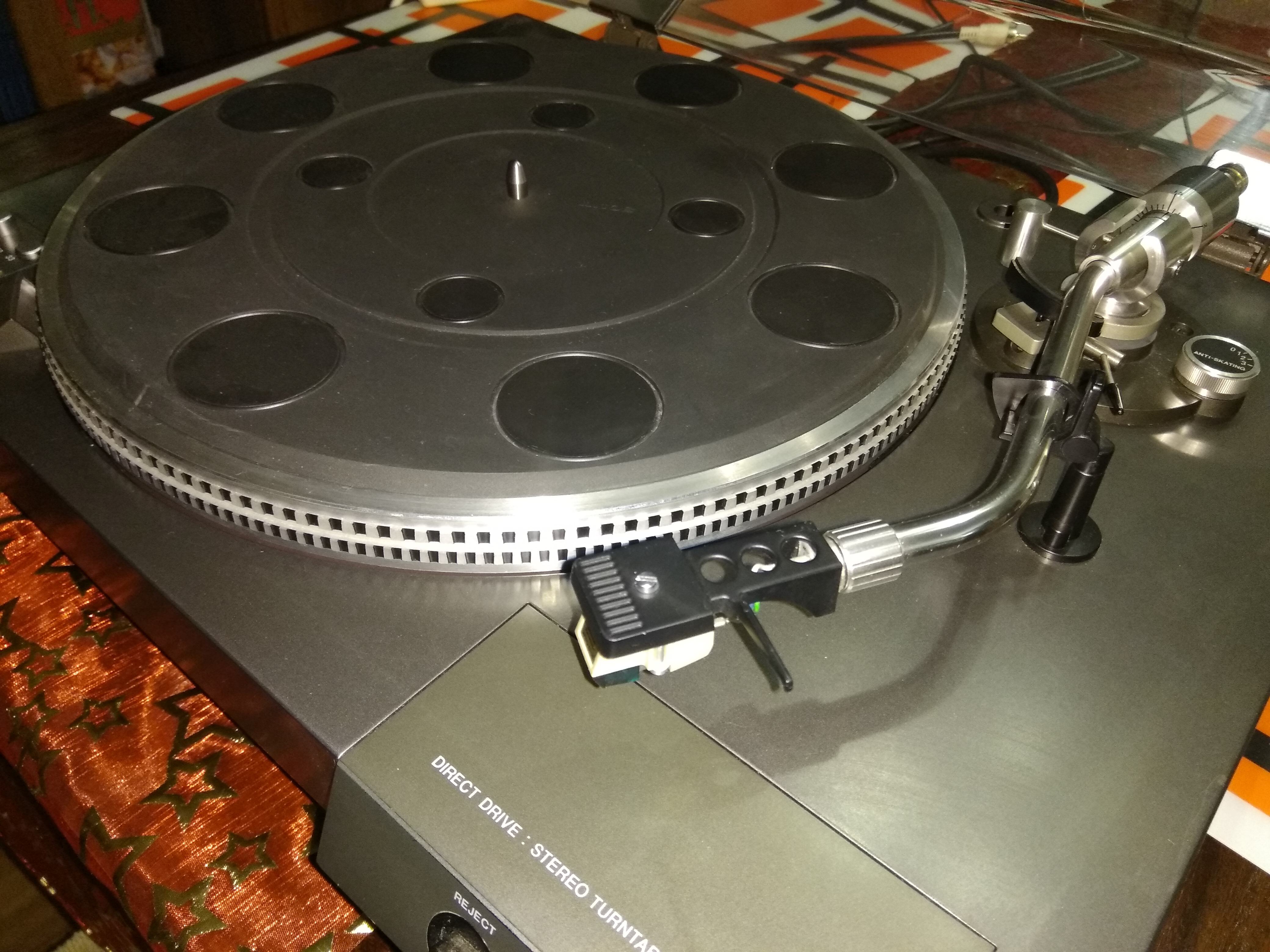

1. soniacz trzyma obroty na obu prędkościach
2. headshell jakiś nieoryginalny, SH-145 można wyrwać za 200 zł, zastanowię się ;)
3. wkładka - Panasonic 2700c II, igła używana, chyba zamiennik, z przejrzanych opinii - to taka troszkę lepsza AT95 ?
4. winda leci jak kamień, to jakieś fatum (jeszcze x-45 nie uleczyłem z tego) :roll: ale widzę w serwisówce, że można się do niej dostać od góry, będę w domu to spróbuję podziałać
5. nie działa automatyczne wyłączanie silnika przy autoreturnie lub wciśnięciu reject. Działa za to przy manualnym uniesieniu ramienia i odprowadzeniu na stopkę. Z manuala wynika, że odpowiedzialny jest za to magnes na brake drumie, który po odprowadzeniu ramienia na stopkę powinien aktywować switch odcinający zasilanie silnikowi.
OK, ale dlaczego w takim razie to działa przy ręcznym podniesieniu ramienia? Ten temat nurtuje mnie najbardziej
6. jest dodatkowy counterweight, ale wygląda na jakiś wybrakowany, taki ma być? (zdjęcia pod spodem)

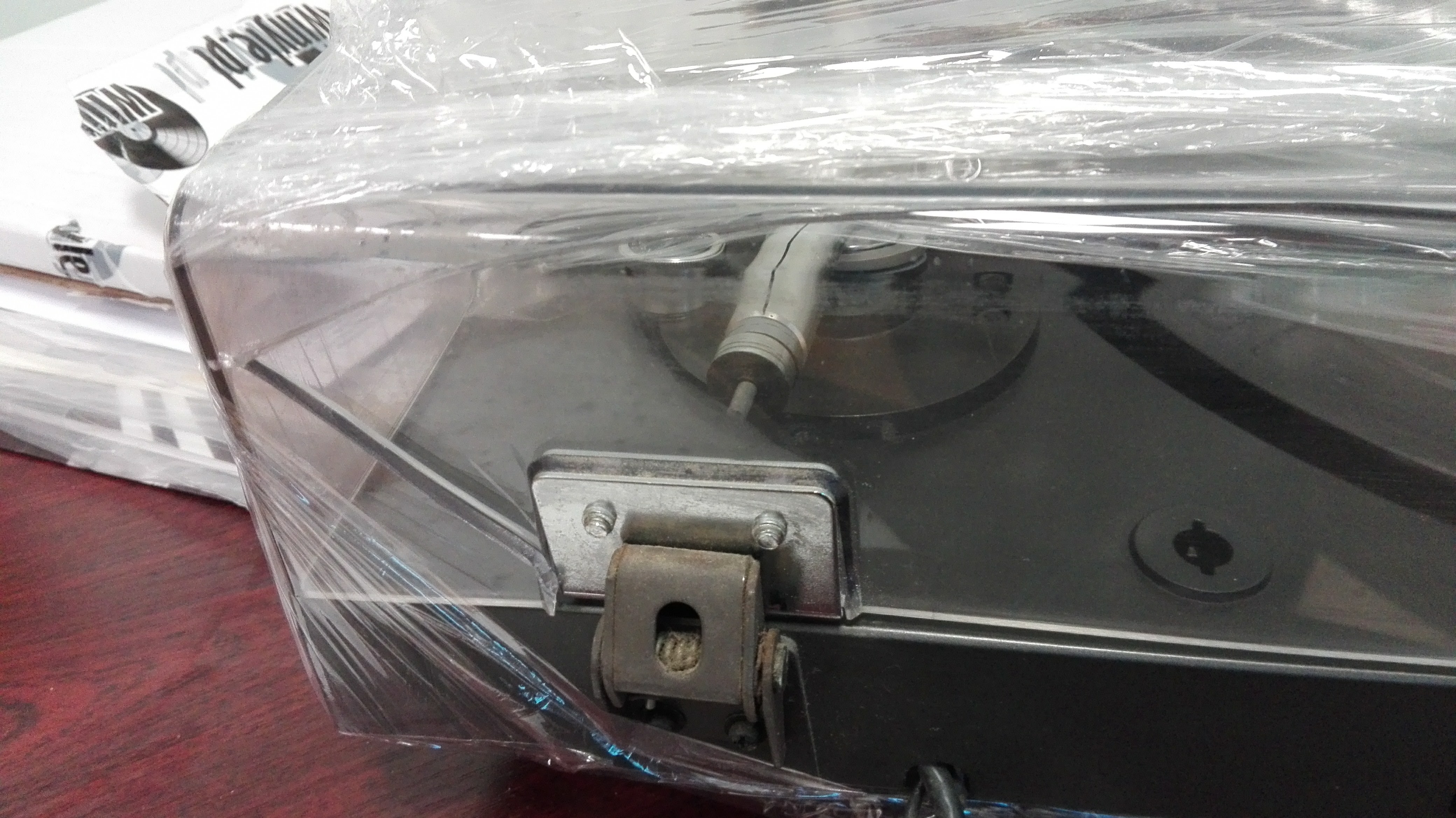

Poza uszkodzeniami pokrywy chyba nie pozostawiającymi złudzeń, ze swojego mocowania wysunięta była kopułka ze światełkiem do stroboskopu, poczta musiała zdrowo pierdyknąć tą paczką :(
Na szczęście żadnych innych trwałych uszkodzeń nie zauważyłem.
Tak jak pisałem - chciałbym tę X4 odpicować, podoba mi się ten model (i X6, ale tu ceny są zaporowe)

Posiedziałem trochę wczoraj przy X4.
Dogłębne oczyszczenie, smarowanie, winda, klejenie pokrywy.
Przy okazji okazało się, że w środku pozrywane były gumowe zawieszenia (3 gumowe pierścienie na drugim zdjęciu na górze po lewej) ponieważ sprzedający nie wkręcił na czas transportu śrub zabezpieczających :doh:
Na zdjęciu już poprawiłem co się dało, wszystko wisiało, łącznie z przewodami.
Do windy przypasowała mieszanka silikonu 300k / 1mln, działa całkiem płynnie.
Pokrywa wygląda z tyłu jak witraż (posklejana z kawałków), ale póki co trzyma się na zawiasach i wygląda to dość solidnie. (ale nieestetycznie :roll: )
Jedyne co jest dla mnie dziwne to kwestia wyłączania silnika po automatycznym odprowadzeniu ramienia na stopkę - czyli koniec płyty lub przycisk reject.
Wczoraj trochę to potestowałem i okazuje się, że silnik wyłącza się po... 5-10 minutach od chwili spoczęcia ramienia na stopce.
Jeśli położę tam ramię ręcznie, silnik wyłącza się natychmiast.
Może ktoś bardziej obeznany z automatyką mógłby pomóc?
I jeszcze kwestia headshella i wkładki - nie wiem co to za headshell, wkładka jak pisałem National Panasonic 2700C II.
Gra to podobnie do AT95. Opłaca się inwestować w jakąś lepszą igłę czy to przerost formy nad treścią?

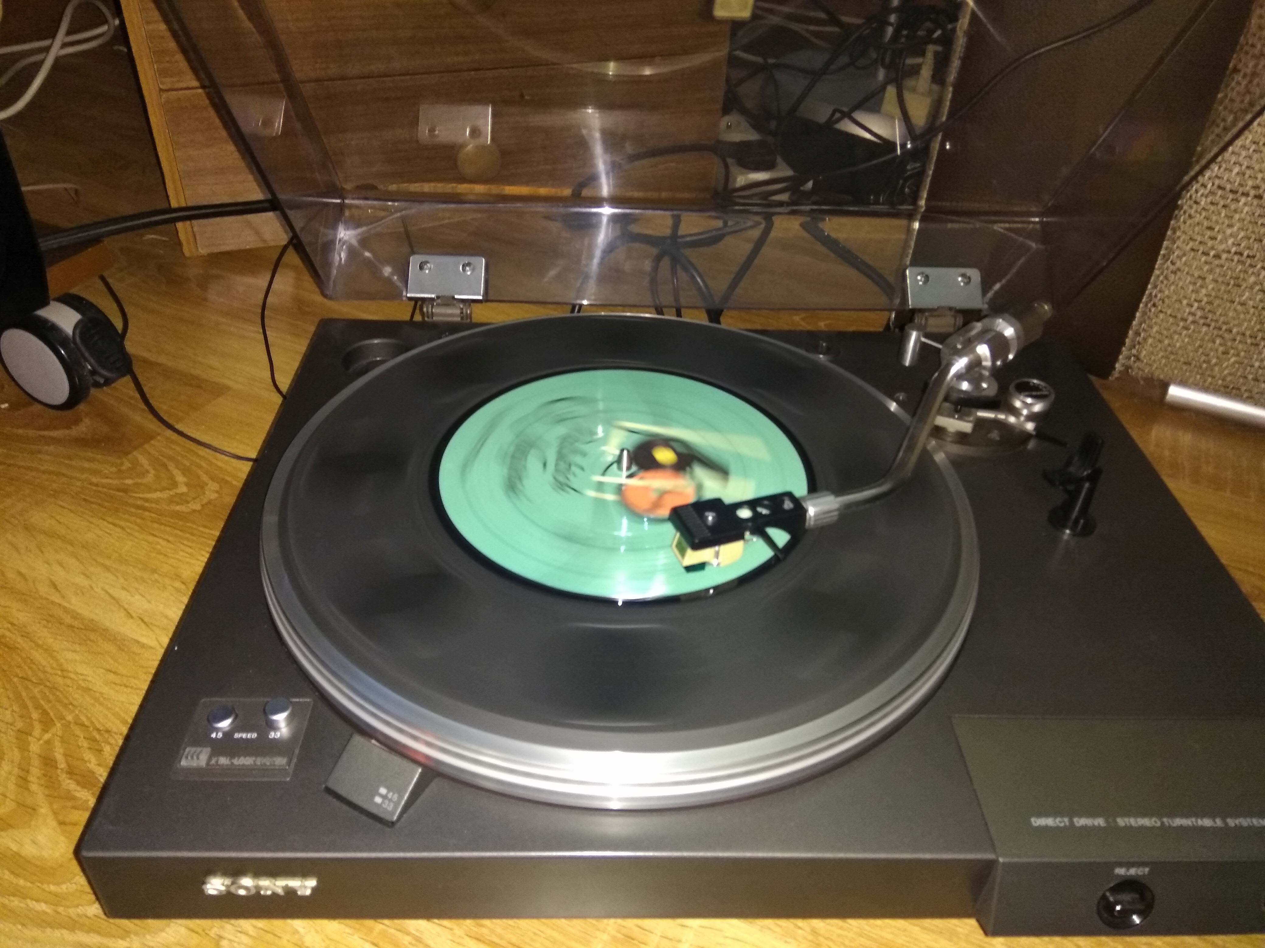

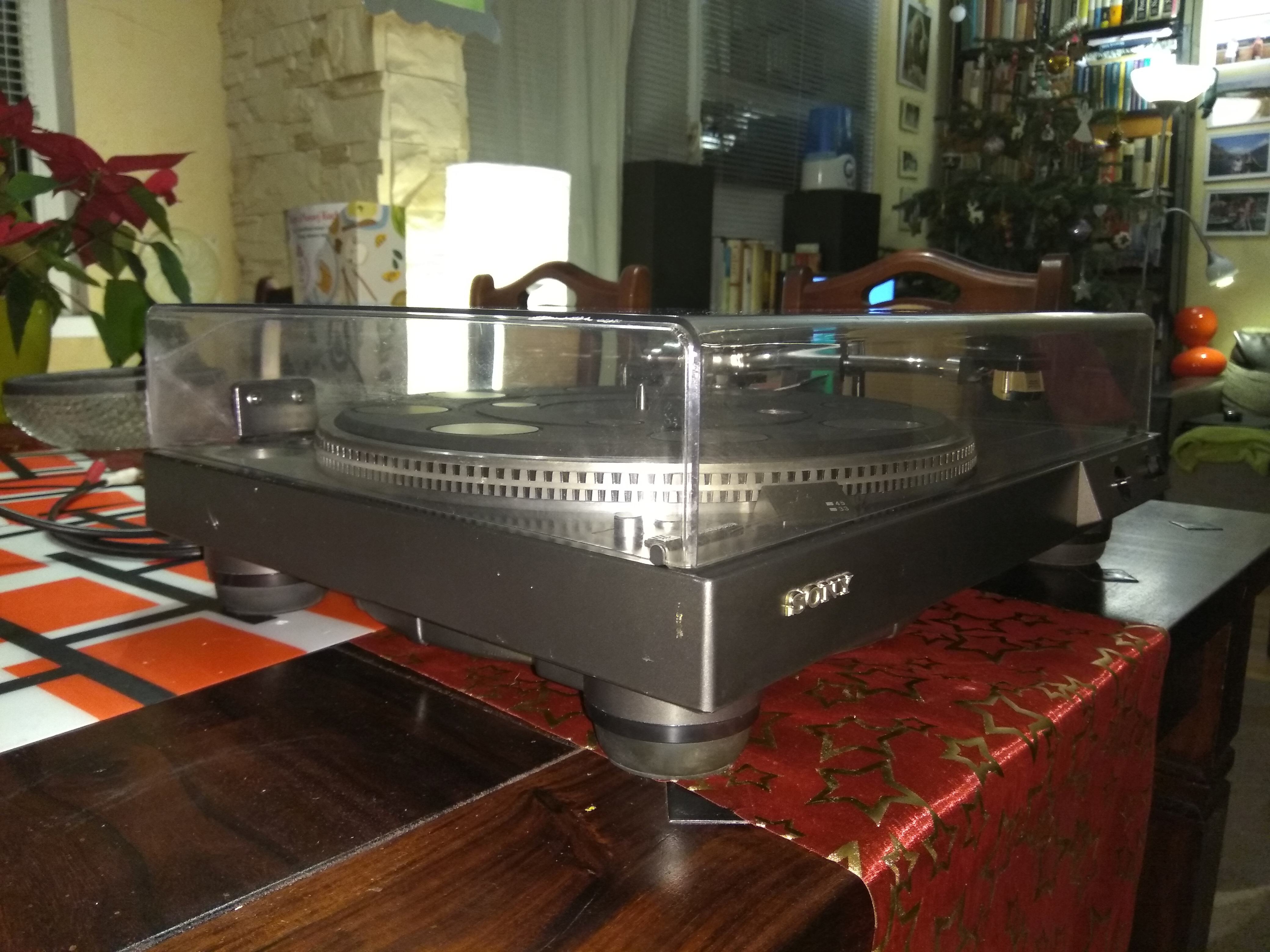

W związku z tym, że odwiedziłem mojego X4 w miejscu gdzie oczekuje na przeprowadzkę, postanowiłem się za niego zabrać, by był gotowy do służby gdy przyjdzie czas :D
Dzięki paru uwagom na PW od kolegi amiku (dzięki!) kilka miesięcy temu, wiedziałem jak się zabrać za główny problem - czyli niewyłączający się silnik po naciśnięciu Reject lub auto returnie.
Nastąpiła ponowna rozbiórka i czyszczenie Soniacza. Dotarłem do czujnika położenia ramienia, który powinien współdziałać z małym magnesem umieszczonym naprzeciwko w momencie, kiedy ramię znajduje się w stanie spoczynku. Nie wiem czy to czujnik nie jest już wystarczająco czuły, czy coś się przesunęło podczas ciskania paką z gramofonem w przesyłce, ale faktem jest, że współpracy między tą dwójką nie było. Przeczyściłem, ostukałem, sprawdziłem luty wokół czujnika, nic.
Wtedy Idąc za radą amiku, najzwyczajniej w świecie dogiąłem nieco ośkę, na której znajduje się czujnik w stronę magnesu.
Et voilà!
PS-X4 odzyskał siły i zaczął wyłączać sam silnik po odstawieniu ramienia.
Pozostało ponowne, dokładniejsze sklejenie witrażu na tylnej ściance pokrywy i już.
W drodze jest igła (niestety tylko Fabrikat: Stylus Company od sklepu Gramofonika.pl).
Docelowo i tak będzie grał tutaj Philips GP400 z igłą Astatic (niestety też tylko ED, bo QD już nie ma :roll: )

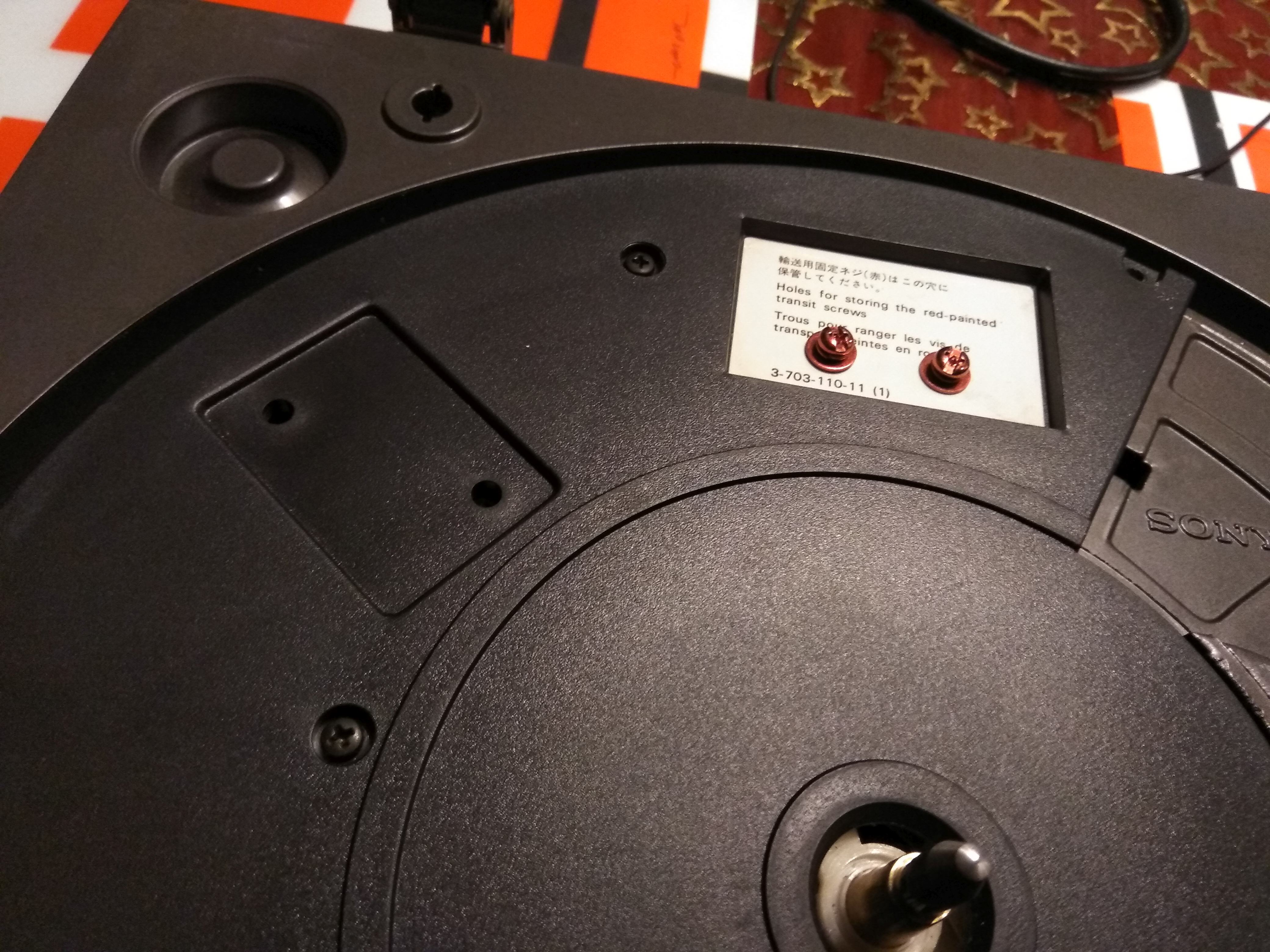

Poniżej kilka fotek, pierwsza przedstawia obrazową odpowiedź na pytanie krissa - śrubki w stanie spoczynku i po lewej miejsca gdzie się je wkręca na czas transportu (lub raczej gdzie powinno się je wkręcać :twisted: )

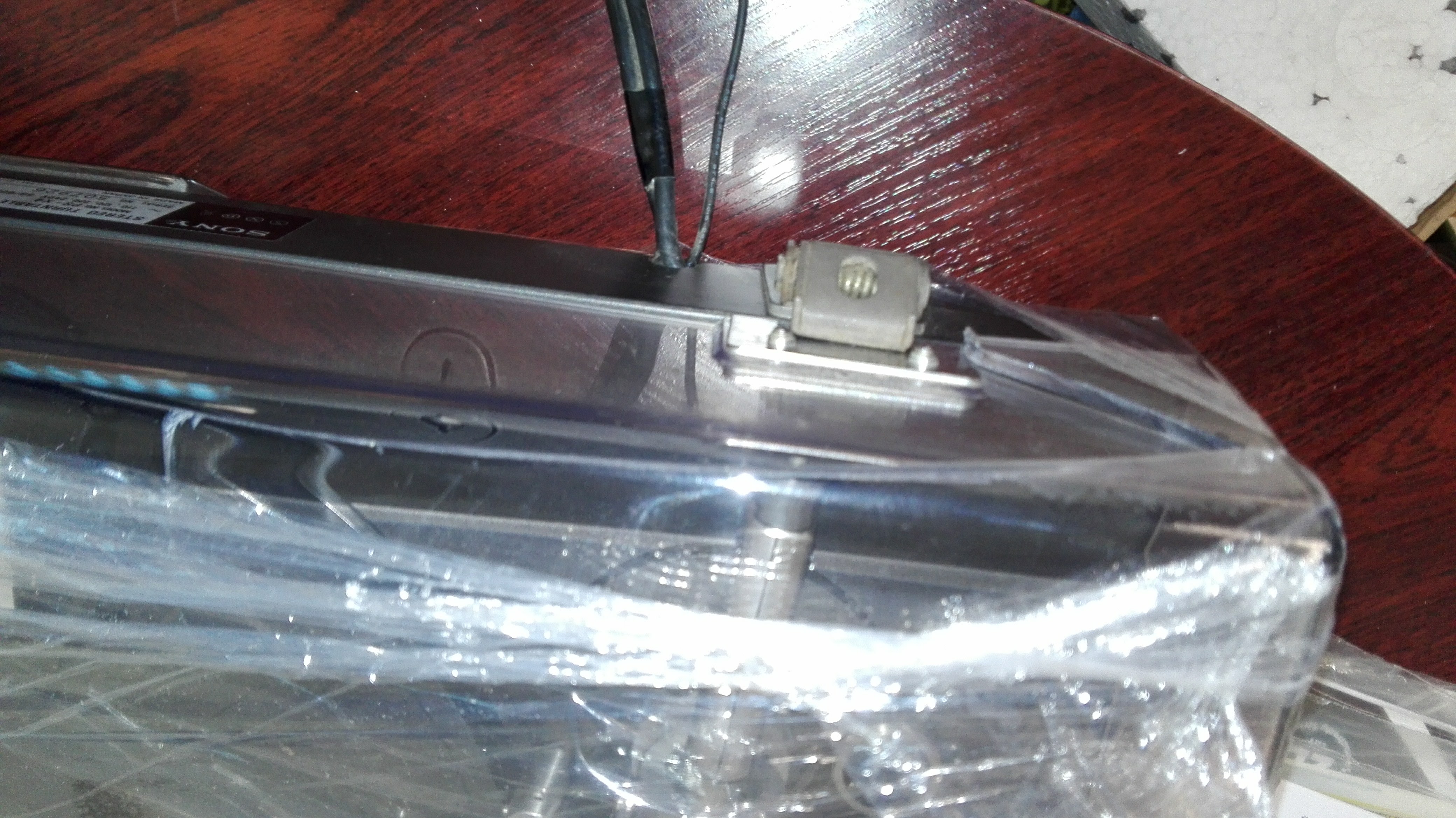

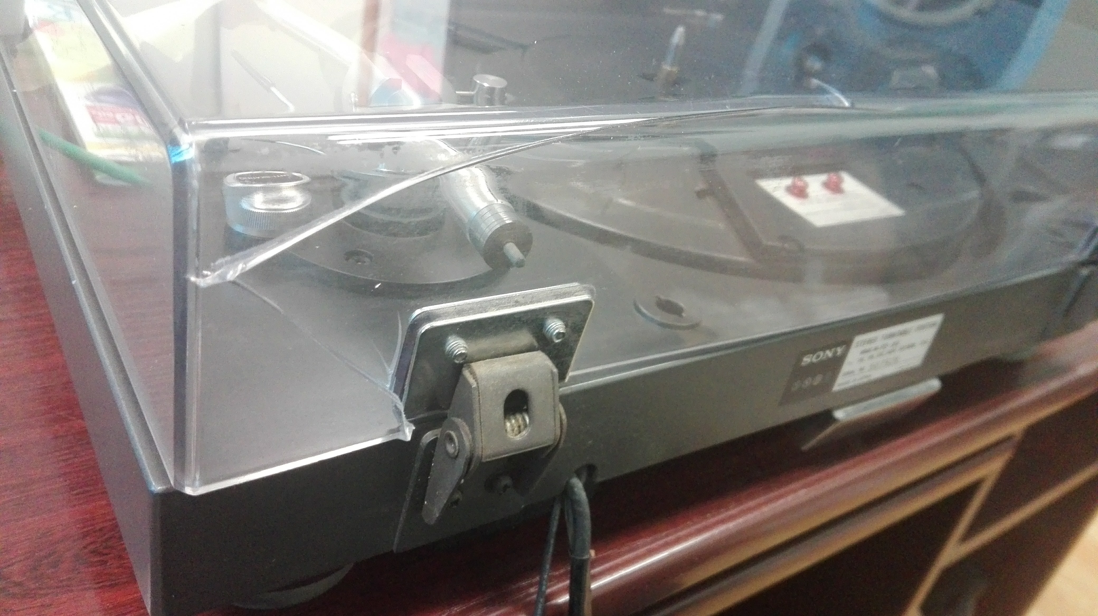

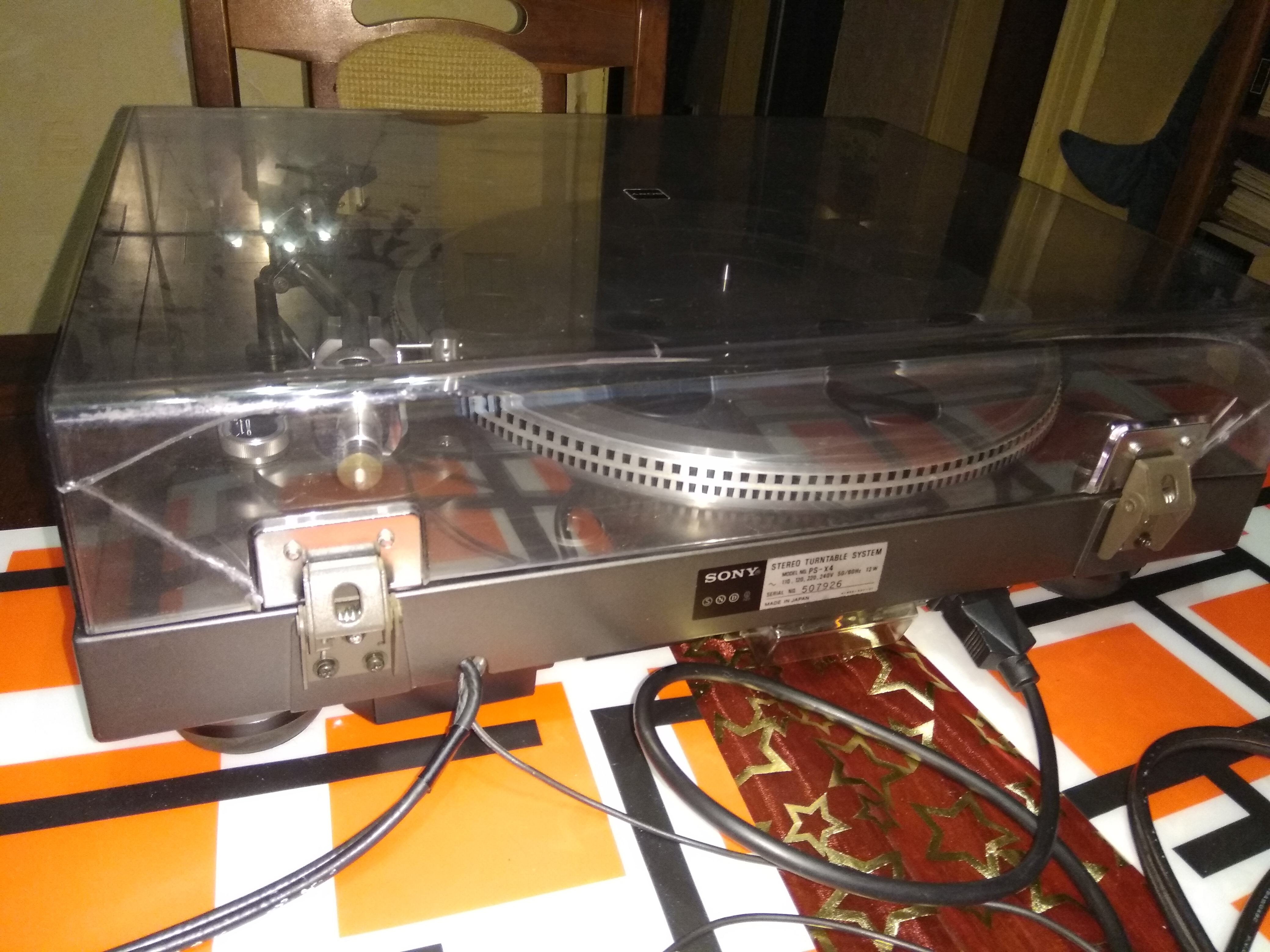

Tak juz wiem z tymi śrubkami i całe szczęście bo sprzedający nie miał pojęcia do czego one miały służyć, więc udało mi sie w porę zareagować. A tak wyglada pakowanie, młody chłopak ale ogarnął wszystko do wysylki jak trzeba.
Talerz w styropianie i foli na dnie kartonu, poluzowane srubki zawiasów, ramie zabezpieczone dodatkowo taśmą, na wszystkim masa styropianu , pianek i foli.. ciężko bylo to rozpakować by sie nie spocić :D
Jak zobaczyłem paczkę to pierwsza myśl... zaraz, czy ja czasem nie kupilem jakiegos starego kineskopowego telewizora??? :shock:
Na foto nie widac ale pudło ma 90x90x50 cm.
A w środku tyle towaru:

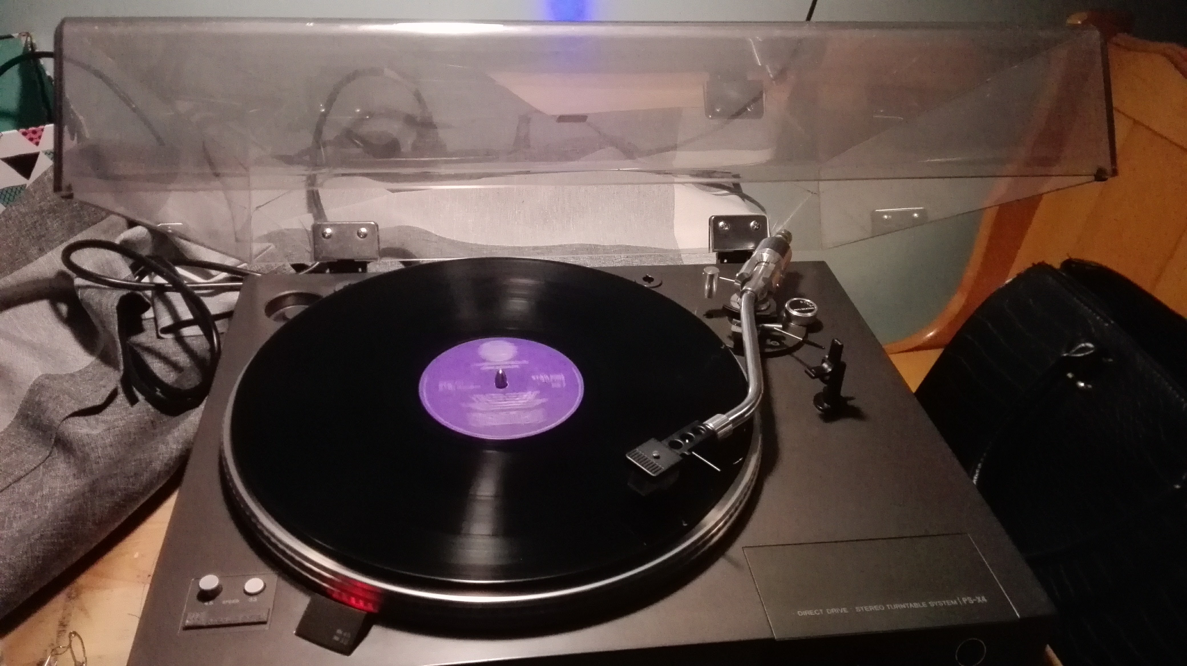

Ogólnie jestem mocno zadowolony ze stanu gramofonu, kilka małych rysek przyglądając sie z bliska i to tyle. Na plincie zero rys. Jak bym był Januszem handlażem z allegro to bym to określił jako "stan gabinetowy" :D :lol:
Jedyne co, to winda leci za szybko w dół, tragedii nie ma, ale chcę to ogarnąć i dzieki naszemu koledze Regsoftowi i kilku poradom juz wiem chyba jak i zaraz pierwsze próby ugryzienia tematu.
