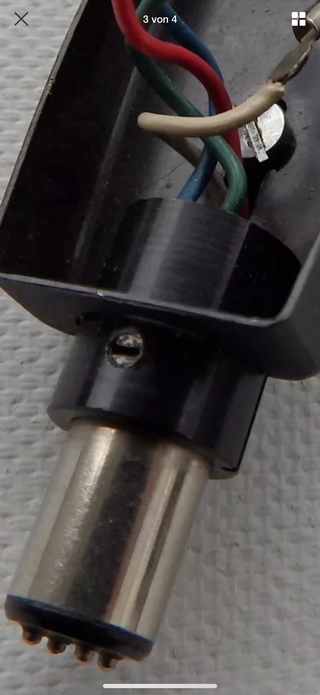

Posty: 11315
Re: Sony headshell serii SH ...
#100
Wygląda fajnie. Ale jak overhang regulować ? Może mocowanie się wysuwa ?
Dimas
Posty: 821
Gramofon: SONY PS X65
#101
Post autor: Dimas »
Myszor pisze: ↑
28 sty 2019, 22:49
Podobnie jak sh 150
Od dołu widać śrubkę

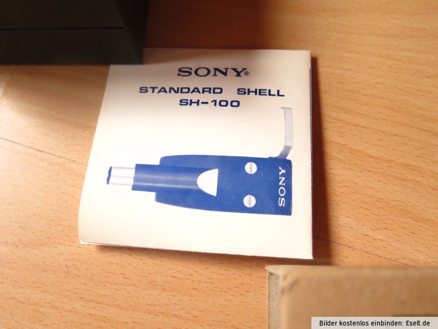

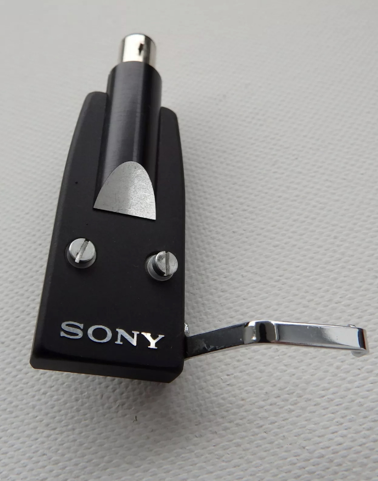

Dimas pisze: ↑
28 sty 2019, 22:42
SH-100
Brawo Dimas! :clap:
Nie przyszło mi do głowy, że headshell od PUA-286 należy do serii SH. W zasadzie ją chyba zaczyna ...
Z przyjemnością uzupełniłem listę.
SH-100 (5).jpg (19.33 KiB) Przejrzano 9248 razy
