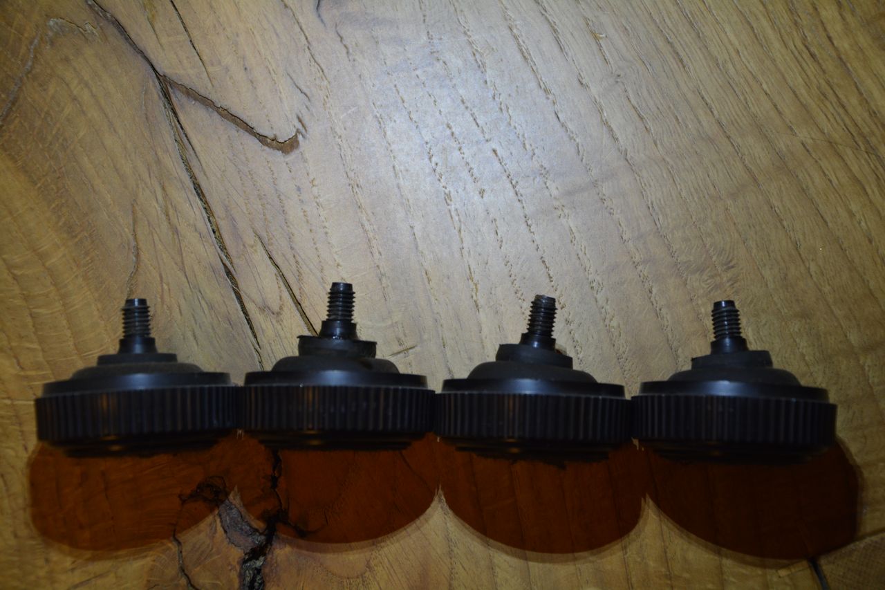

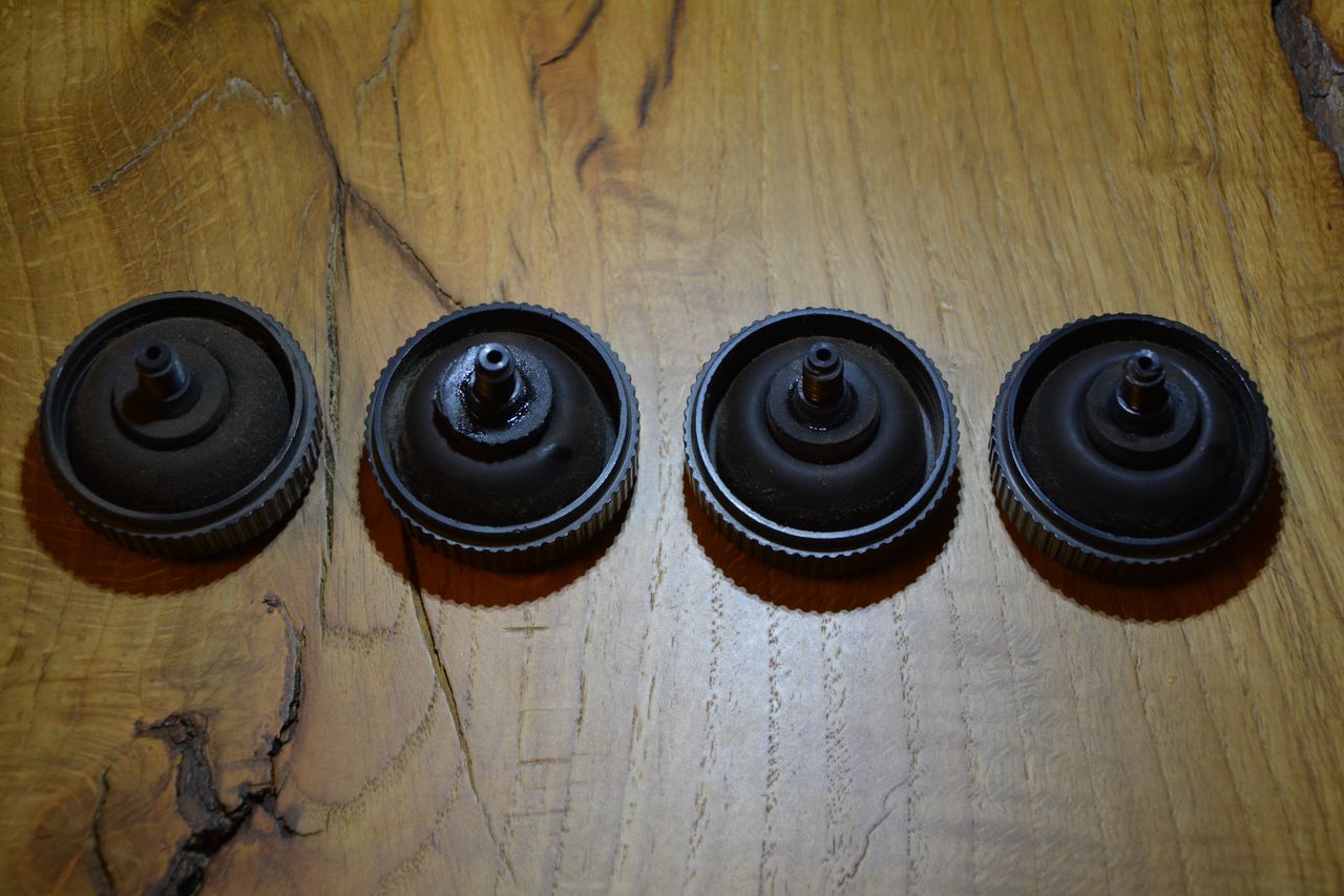

Żeby jeszcze dodatkowo wyklarować temat nóżek: Ja nie jestem w ogóle przekonany czy one w tej formie jaką widać na aukcjach są takie jak wyszły z fabryki i czy w związku z tym spełniają jeszcze swoją rolę. Mam na myśli ich zapadnięty kształt. Nie sądzicie że te "poduchy" oryginalnie mogły tworzyć kształt półkolisty? Dla mnie to by było w miarę logiczne. Wtedy pod ciężarem gramofonu półkula się odkształca ale ten szlam ze środka amortyzuje. My natomiast znamy je już z formy zdeformowanej- u wszystkich (?) z nas są one już zapadnięte, a w miejscu załamania często (sądząc bo zdjęciach z sieci) pęka dodatkowo guma.
Jak to wygląda u mnie:
Z dwóch nóżek niestety cieknie, przy czym po bliższej inspekcji stwierdzam, że to nie guma jest zerwana, tylko po prostu nie ma uszczelnienia/kleju pomiędzy plastikowym trzpieniem a częścią gumową.

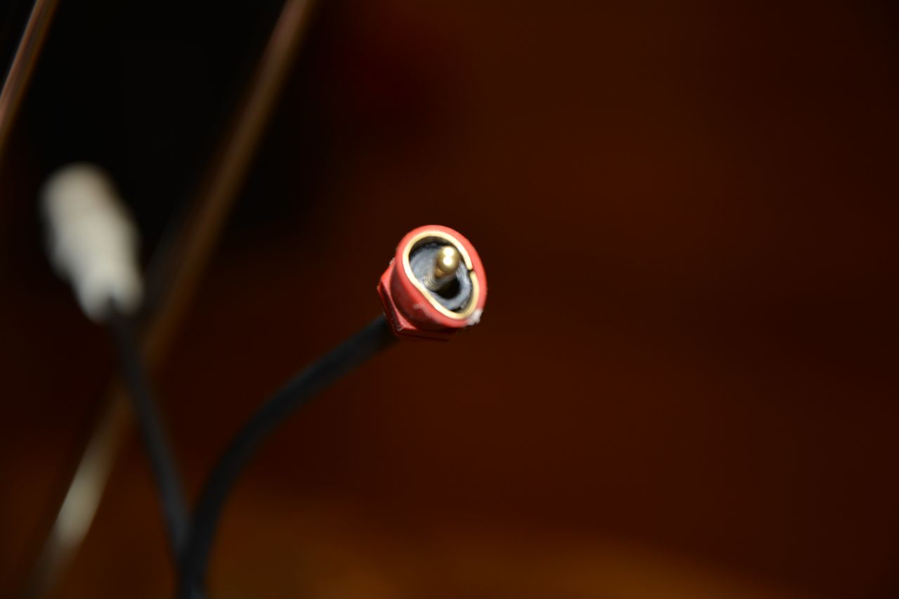

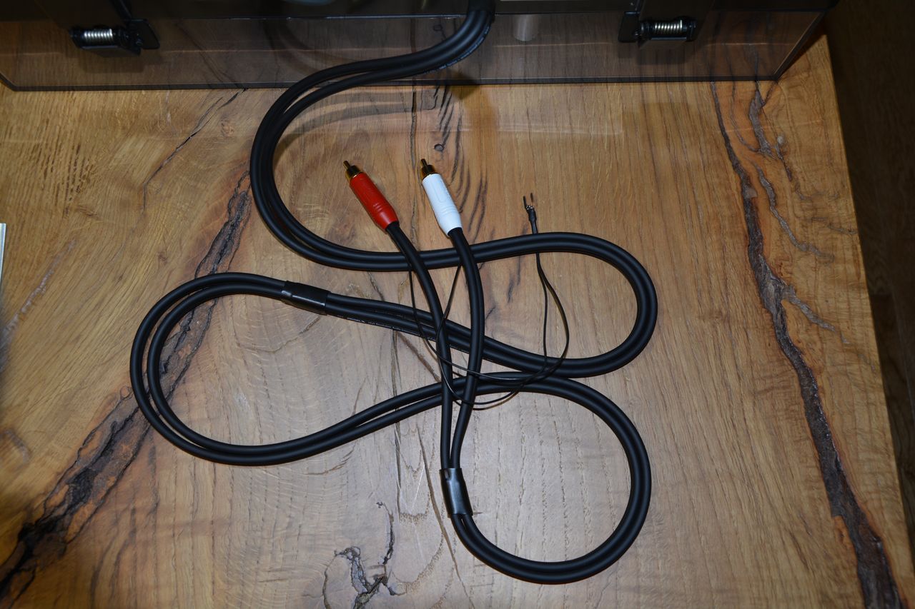

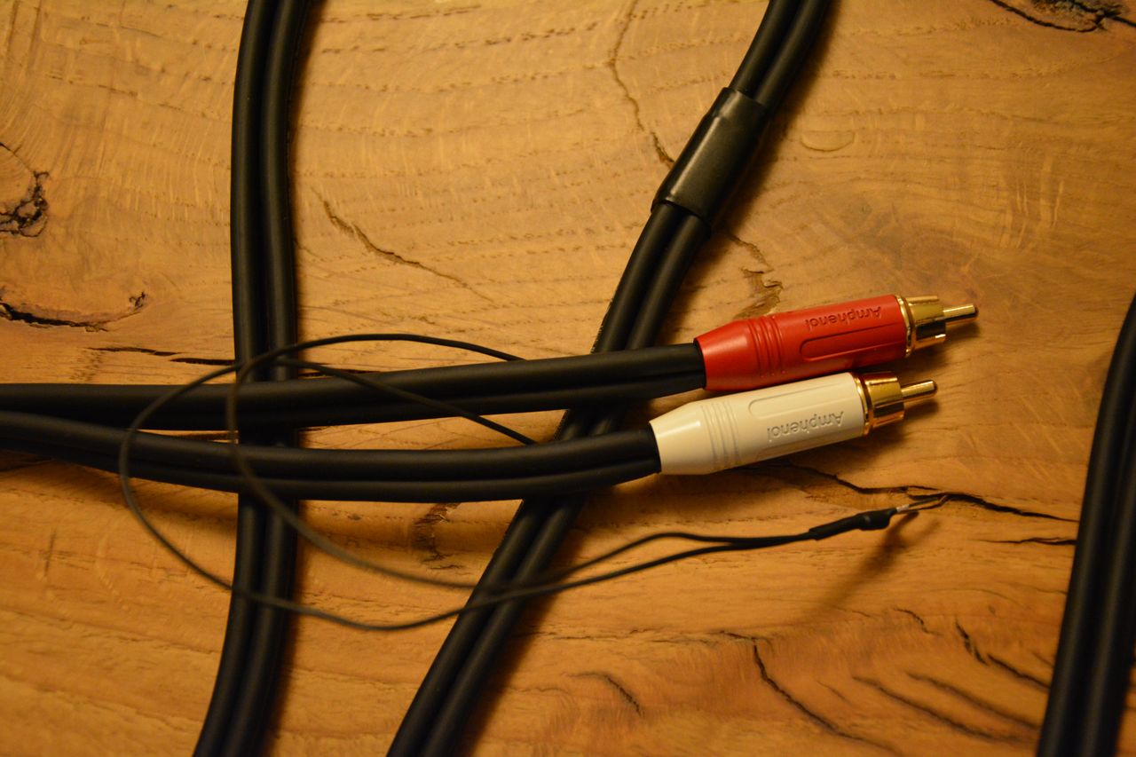

Wracając do kabelków, to było tak:
A jest tak:
Achaja zaprezentował dawno temu projekt którego założeniem jest połączenie gramofonu z pre za pomocą dwóch podwójnych kabli.
W skrócie:
Sygnał i masa sygnałowa obu kanałów idą osobnymi żyłami, każda swoją. Uziemienie natomiast idzie oplotami- są połączone i stąd na końcu do widełek dochodzą dwa kabelki.

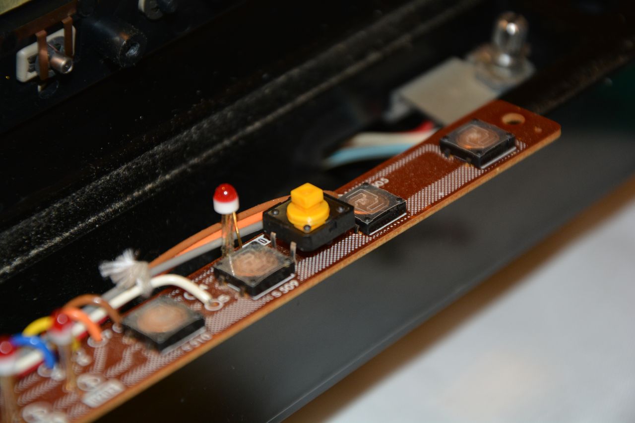

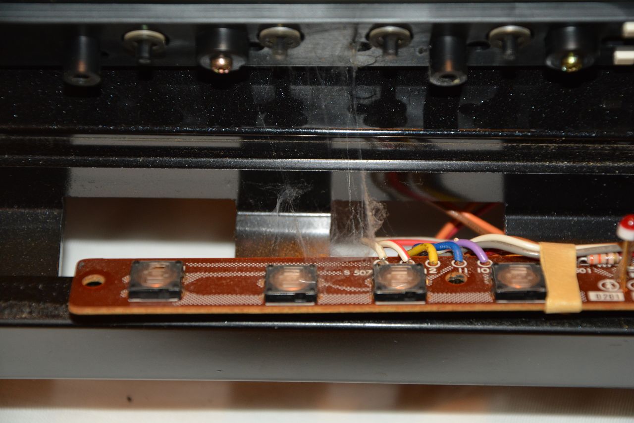

Temat nóżek na chwilę ucichł, więc gładko przechodzę do przycisków/switchy.
1. Aluminiowy panel z przyciskami demontujemy odkręcając 4 wkręty (ciężko się pomylić) oczywiście od spodu.
2. Po wykręceniu panel będzie się trzymał za pomocą przewodów idących do płytek do niego przykręconych oraz pokrętła anti-skatingu, które należy zdjąć. Nie ma żadnych zabezpieczeń, po prostu ściągamy je z wyczuciem "do siebie". Następnie wykręcam wkręty które łączą płytki z panelem.
3. Dostaliśmy się do switchy (pokryte siecią pajęczą).
4. Niestety przełączniki od PS-X50/60/70 nie będą pasowały. To inny system.
Pewnie da się coś dobrać, ale póki co zajmę się czyszczeniem, bo jest tu jak widać pole do popisu, a same przyciski nie działają tak źle jak w moim X60.
Jak trafię coś podchodzącego to dam znać.
Przy okazji: dzięki chłopaki za linki- nie chcę wyjść na niewdzięcznego, tylko serio zastanawiam się czy te nóżki nie są takim gramofonowym odpowiednikiem Airmatica w mercu W220.
Może przesadzam i dają radę? Ciężko mi to stwierdzić bo jak wspomniałem gramofon nie bardzo jest u mnie narażony na jakieś wstrząsy.
Posty: 11046
Re: Sony PS-X65
#98
Przyciski faktycznie inne. Sensory jakieś.
Co do nóżek....ta galareta po latach nie spelnia swojego zadania imho.
Mój x60 mimo że stoi na granicie to dość łatwo wprawić w drgania bebniąc po szafce.
W p7x mam olej w nożkach i to faktycznie działa.
Może ta masa/galareta jakoś się degraduje z czasem. Nie wiem.
Wstaw go z czasem na granit czy coś. Taniej wyjdzie niż oryginalne nóżki i kolcami wypoziomujesz.
chudy_b
Posty: 4143
Lokalizacja: Wólka
Re: Sony PS-X65
#99
Post autor: chudy_b »
Myszor pisze:
27 gru 2017, 23:54
Nie sensory. To takie membranowe mikroprzyciski. Kiedyś szukałem zamienników, ale nie znalazłem. Co nie znaczy że nie istnieją.
Posty: 6633
Re: Sony PS-X65
#100
decu pisze:
27 gru 2017, 23:33
Aaaaaaale wymyślili ... strasznie niskie membranówki ... takich nie widziałem ... dasz wymiany?

To faktycznie coś u Ciebie nie gra :think:
U mnie dają realne tłumienie od drgań podłoża.

10x10, wysokość 2,5.

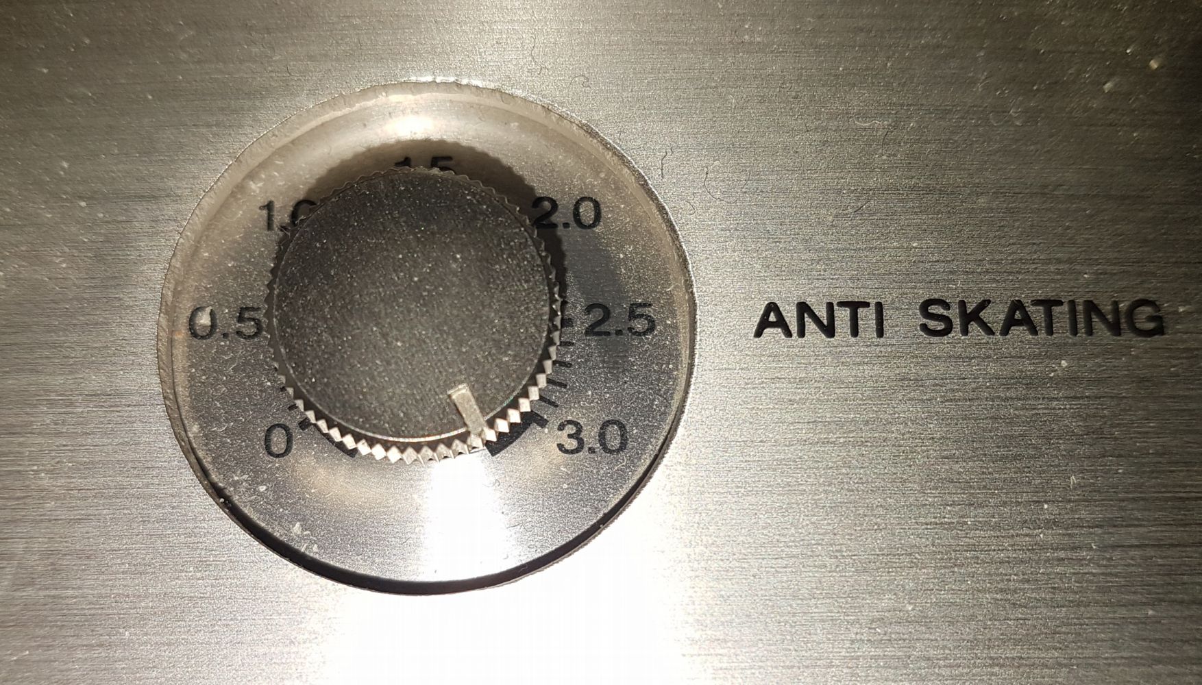

Czy pokrętło antiskating przy maksymalnym wychyleniu powinno stanąć na wartości 0, czy leci dalej? :oops:

Fatalnie. Takich nie widziałem nigdzie.
Jak przyjdzie ich czas to trzeba będzie przylepiać i przerabiać jakieś SMD :roll:
Aż sprawdziłem wszystkie. Na szczęście działają bez zarzutu ... 8-)
Zakres mam tak na oko (skali tam nie ma) od -0.2 do +3.5g.
I to jest źle :!:
Zaraz zmienię.
Na tym "chodzą" shibaty więc ustawiam na słuch (na płytce testowej) ...
Powinno być tak -0,3 do +3.3g. Tak mam na drugim X65.
