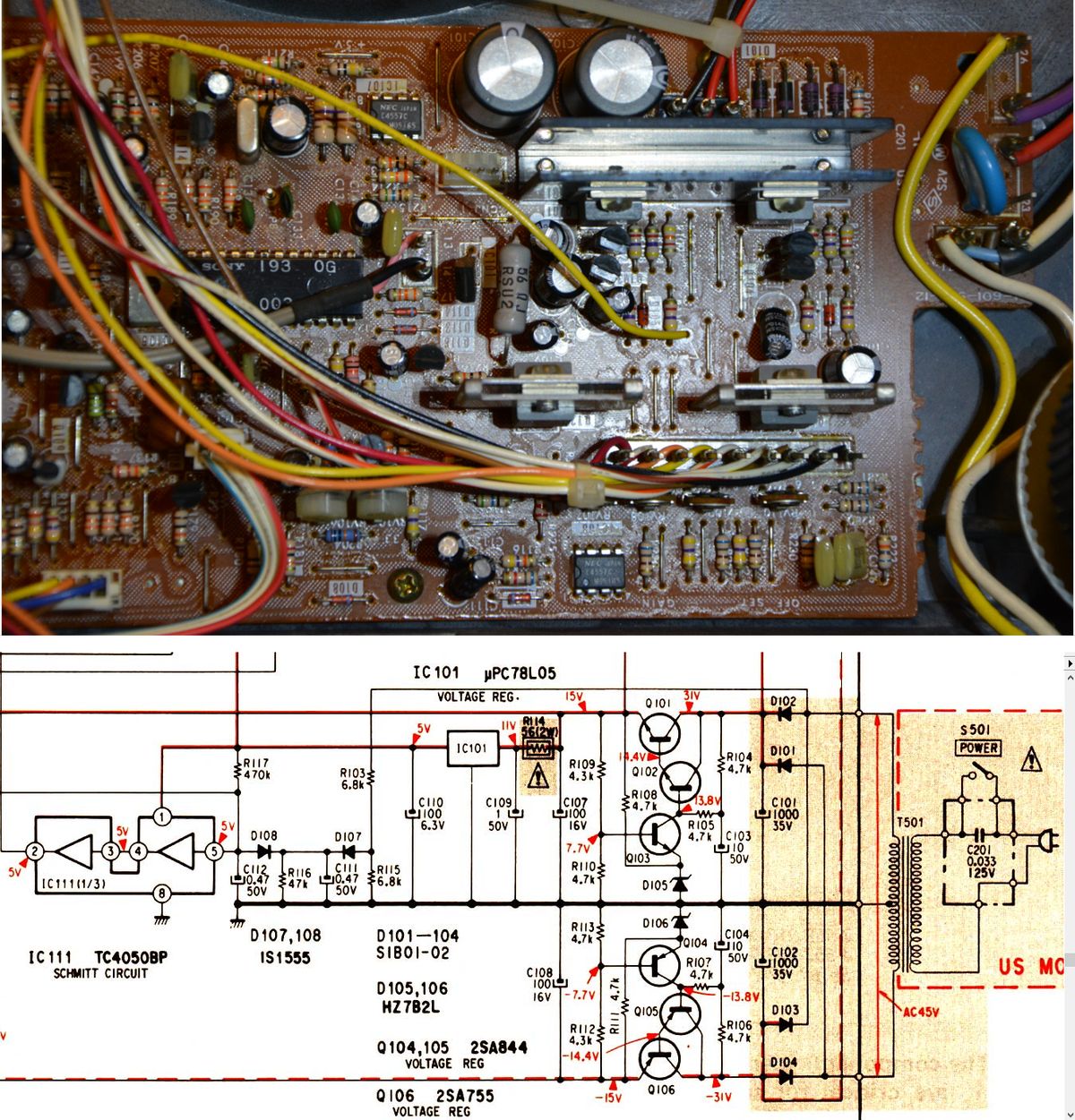

Żaróweczki nie zdążyły przed świętami więc w temacie naprawy załatwiłem jedynie wymianę okablowania. Gramofon dostał kable Proel HPC-305 + wtyki Amphenol. Operacją wykonałem wg poradnika Achaji (thx!)
Jak na tak prostą sprawę nabiedziłem się srodze, ostatecznie jednak wszystko zakończyło się sukcesem, tzn. zagrała "Nebraska" Springsteena
w stereo.
Dla potomnych zostawię tylko taką informację:
PS-X65 posiada układ wyciszający który zwiera przewody sygnałowe z ich masami. Gdy po zakończonej robocie badałem multimetrem poprawność "instalacji" nie mogłem uwierzyć że udało mi się zrobić zwarcie w obu kanałach. Chwilę zajęło zanim dotarło do mnie o co chodzi.
Kolejna sprawa która ujawniła się w trakcie prac to nóżki gramofonu. Niestety te oryginalne są już w fatalnym stanie i bardzo utrudniają poziomowanie. Będę chciał je wywalić i zamienić żeby gramofon stał "na sztywno". I tak rezyduje na półce przymocowanej do ściany więc wibracje nie powinny być problemem.
Teraz pytania:
1. Czy przełączniki przycisków są może przypadkiem takie same jak w X50/X60? Tam jeszcze nie zaglądałem, a w razie czego już bym sobie zamówił.
2. Czy będziecie w stanie mi pomóc z wymianą kondensatorów? Niestety póki co temat mnie przerósł- jakoś naiwnie myślałem że "sekcja zasilania" będzie na osobnej płytce, wylutuję wszystkie, wlutuję odpowiedniki i po problemie. Niestety nie umiem czytać schematów w stopniu (czyli właściwie wcale :oops: ) który pozwoliłby mi ocenić z pewnością które elementy mam wymienić, a które już lepiej zostawić. Liczyłem że może chudy_b będzie działał w tym kierunku i od niego zgapię, ale widzę że w tej chwili naprawia wzmacniacz którym ktoś się osłaniał podczas ostrzału, także ten... :?
Proszę tylko nie wysyłajcie mnie do fachowców. Jestem lamerem, ale się staram! ;)

Po co chcesz wymieniać kondy ?

Prewencyjnie. Wiem że jak działa to nie należy ruszać, ale w tym wypadku, skoro procesor jest raczej niewymienialny wolałbym się zabezpieczyć przed ew. fakapem.

Równie dobrze mógłbyś wymieniać wszystkie elementy. Wg mnie to bez sensu jeśli działa.

Tak całkiem bez sensu nie jest. Dopóki działa, jest dobrze. Ale jak przestaje, to może polecieć procesor, więc prewencyjnie w zasilaniu warto wymienić. Bardziej kluczowy co prawda jest stabilizator, ale tych parę kondensatorów nie zaszkodzi podmienić. Oczywiście na porządne markowe.
decu pisze:
26 gru 2017, 23:30
Będę. Ale człowiek od kondensatorów z Allegro przed świętami miał urlop i nie było gdzie zrobić zakupy. Mam nadzieję że zaraz pouzupełnia ofertę i będzie można ruszyć z pracami.

A oporniki do przekaźników wyciszających wyjście dałeś? :D
decu pisze:
26 gru 2017, 23:30
Nie dałeś :roll: :lol:

Najpierw dobrze pomyśl co wymieniać a potem działaj. Też nie robiłbym sobie i gramiakowi stresów bez przyczyny. WIem, że stabilizator 5V ktoś może chcieć wzmocnić ale z drugiej strony byli i tacy co sami sobie spalili procesor zabawami :mrgreen:

Rozumiem obiekcje, ale w sieci jest parę tematów po których lekturze doszedłem do wniosku, że padnięty procesor to nie jest jakiś rzadki przypadek. Jeszcze parę lat temu można było trafić zamiennik ale teraz już nie. Skoro można się przed tym zabezpieczyć to chyba warto?

Napisałem uczciwie, że jestem amatorem- możesz rozwinąć? Gdzie dokładnie miałbym je umieścić?

Zabezpieczać się warto. Chodzi tylko aby to było dobrze wcześniej przeanalizowane i prawidłowo wykonane. Liczę, że chudy_b zrobi jakiś fajny poradnik skoro popełnił taką maszynę :lol:
decu pisze:
27 gru 2017, 14:06
Też jestem amatorem. Jeśli chcesz wykorzystać kiedyś Nudę to zwieraj przy wyciszeniu przez opornik (nie pamiętam ... chyba 300k). Inaczej dostajesz niezłe zakłócenia przy "wyciszeniu" ...

Gwint ma parę dobrych cm. Wszystko da się wypoziomować a ta dziwna "guma" działa antywibracyjnie. Ważne aby jej nie zerwać. Jeśli masz zapieczony gwint to odkręć nóżkę ze wspornikiem i użyj narzędzi na samej śrubie od drugiej strony. Nie kręć na siłę samą nóżką bo urwiesz ... :?

Coś tam naskrobię. Będą trzy etapy. Wymiana stabilizatora z okolicznymi kondensatorami, wymiana reszty kondensatorów, wymiana procesora. Na razie czekam na części. Mam nadzieję, że do trzeciego etapu nie dojdzie. Ale jesli dojdzie, to się okaże czy obecnie dostępne procesory dają się użyć jako zamiennik.
