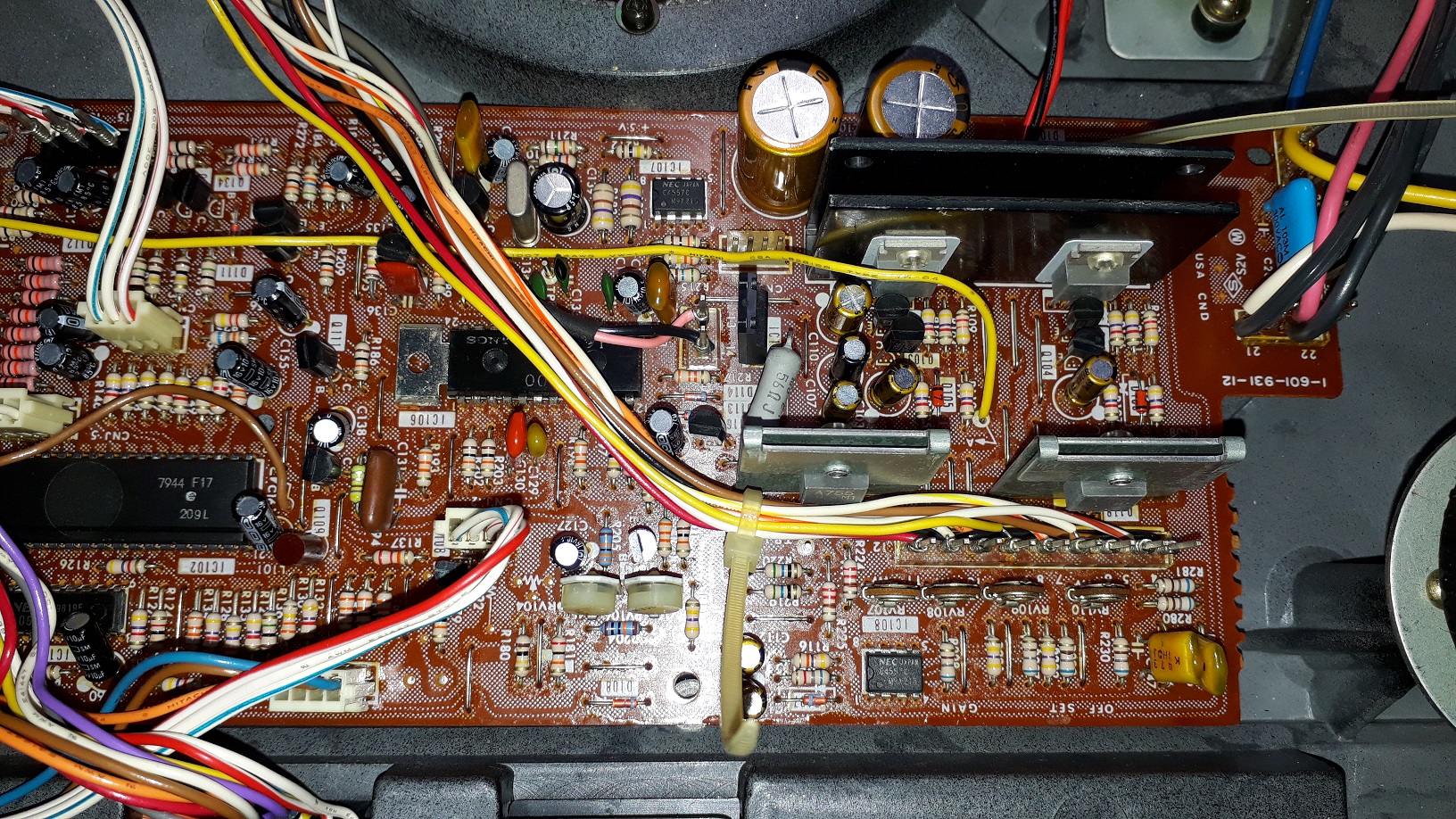

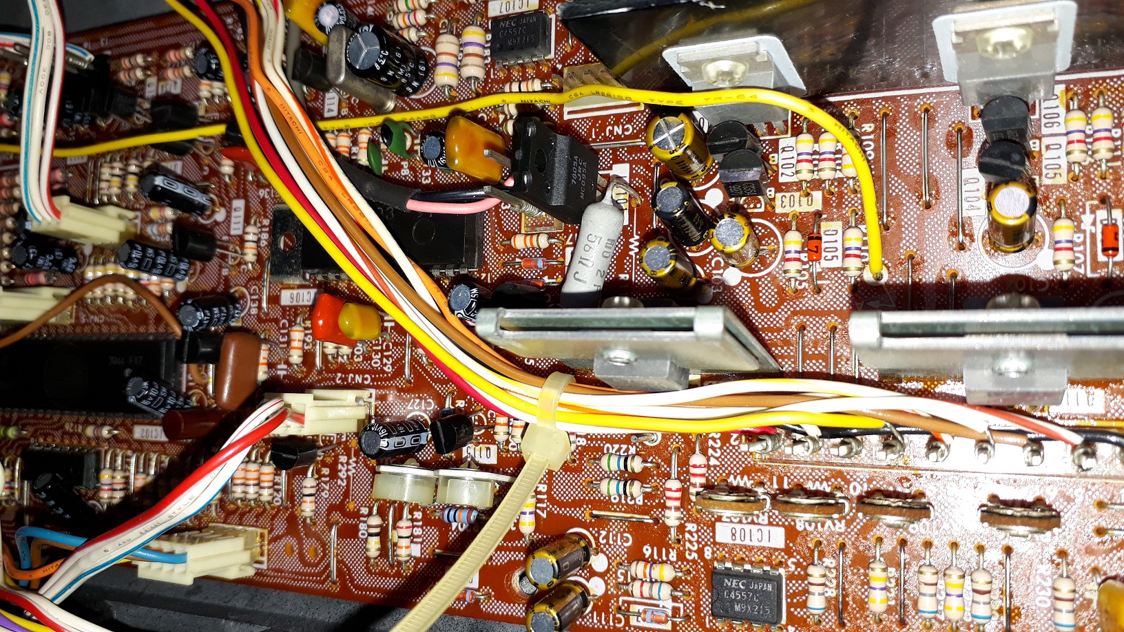

No to jestem po pierwszym etapie grzebania. Wymieniłem kondensatory w zasilaczu i stabilizator. Na zdjęciach widać jak powinien on być wlutowany. Akurat odwrotnie niż oryginał. Wymienione kondensatory były w idealnym stanie i zachowały fabryczne parametry.
Przy okazji wymieniłem też spaloną żarówkę od wielkości płyty. No i objawiła się dziwna rzecz. Wlutowana żarówka 8V 60mA ledwo się żarzy. Oznacza to że coś bardzo obciąża zasilacz. Uruchomiłem gramofon z wylutowanym stabilizatorem 5V, czyli chyba odłączyłem zasilanie procesora i okolicznej cyfrowej elektroniki i to nic nie zmieniło. Za to mocno grzeją się drivery silnika talerza i to chyba gdzieś w okolicach silnika jest jakieś zwarcie. No i w tym momencie muszę iść w tę stronę. Dopiero po rozwiązaniu tego problemu można będzie wrócić do procesora.
