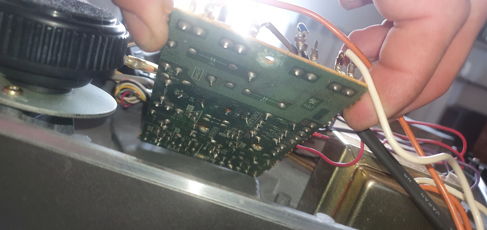

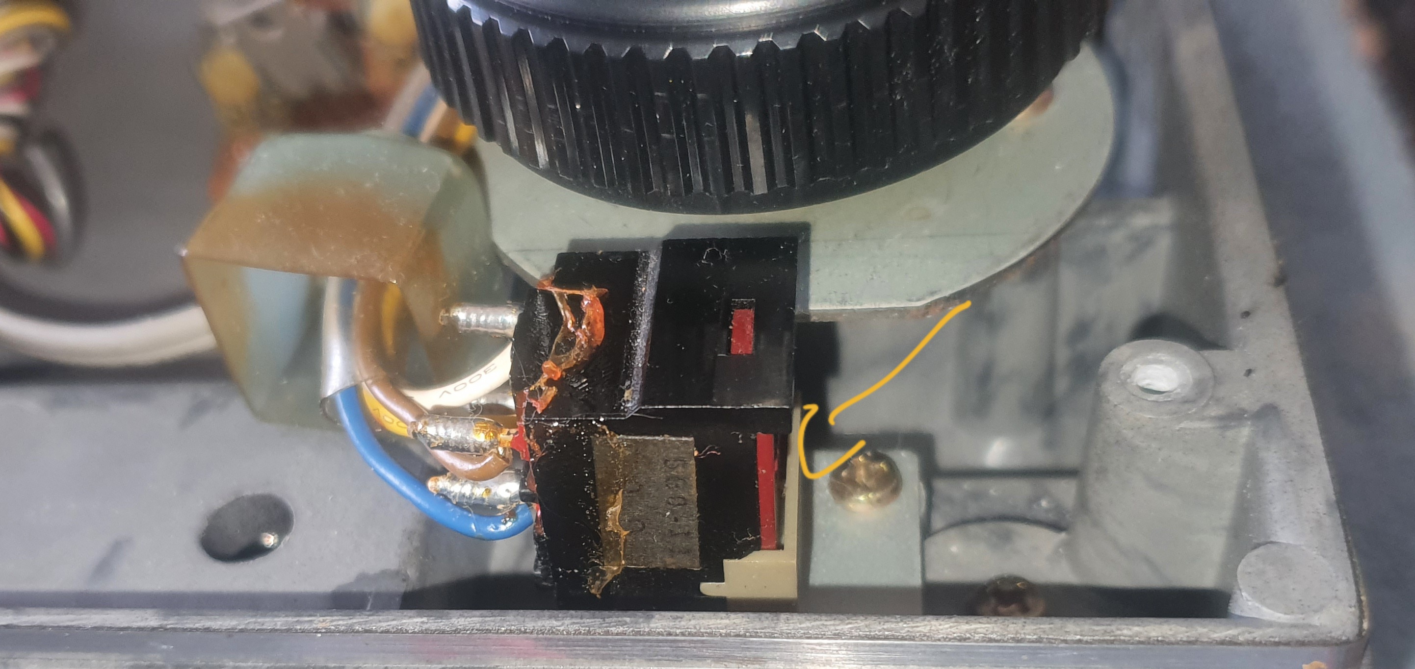

Panowie odstawiłem swojego PS-iXa 60 na blisko 4 miesiące w odstawkę (generalny remont) i się obraził albo zapadł w sen zimowy. Mianowicie podłączyłem go w Piątek pierwszy raz do prądu,odpaliłem knefel ON, zaświecił żarówka od obrotów 33, zaczął kilka sekund buczec nienaturalnie i zgasł, nie reaguje na żadne komendy przyciskami, żadna lampa się nie świeci. Sprawdziłem miernikiem kabel na wyjściu daje 118V czyli kabel sprawny. Trzeba będzie go rozkręcić, tylko pytanie moje brzmi, na co patrzeć w pierwszej kolejności? Może ktoś miał podobny problem?

Pacjent jest na stole, jako że elektronik ze mnie żaden i tylko potrafię zbadać napięcie w gniazdkach, zabrałem się na początek za pomiar kabla na płytce i tu wydaje się być ok. Napięcie 120v idzie do trafa teraz tylko powiedzcie co zmierzyć:)

No to tak na szybko. Power ON. Świeci się neonówka? Zmierz ostrożnie od spodu płytki napięcie stałe (DC) na tych dużych kondensatorach. Powinno być po 24V.

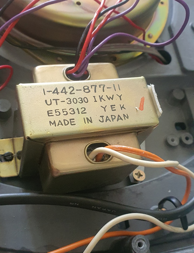

Sprawdźmy wtórną stronę trafa. Sprawdź napięcie AC na przewodach RED-RED, lub katodach (paski) diod d102,d104. Nie zewrzyj bo jebnie.
EDIT: Po zastanowieniu. Na 99% pomiary powyżej pokażą Ci 0V, bo nie świeci neonówka. To znaczy że problem jest po pierwotnej stronie trafa. Za wiele elementów tam nie ma. Na początek wylutuj jedną nogą kondesatory C100 i C101. Raczej nic to nie da, ale warto spróbować. Za połączenie trafa i kabla sieciowego odpowiadają te cztery złącza które już mierzyłeś. Dwa wewnętrzne są połaczone z siecią. Dwa zewnętrzne idą do trafa. Tak przynajmniej wynika ze schematu, choc jest on do wersji 220/240. Zmierz napięcie AC między zewnętrznymi złączami. Pewnie będzie 110V. Następnie wyjmij wtyczkę z gniazdka, wyłacz wyłącznik i zmierz omomierzem opór uzwojenia pierwotnego. Myślę, że będzie nieskończony czyli przerwa. Jeśli tak, to padł wewnętrzny bezpiecznik trafa (trafo do uratowania), albo uzwojenie pierwotne. To już gorzej. Jeśli tak będzie, to pozostanie znalezienie przyczyny uszkodzenia, bo samo z siebie nie padło.

Patrząc z tej perspektywy trafa po lewej czyli napięcie pierwotne wynosi nie skoczność po prawej 0. Czyli teraz zostaję oddać komuś trafo do naprawy?

Ja bym sprawdził jeszcze trafo bez obciążenia czyli z odlutowanymi kablami bo może trafo jest ok a dalej jakieś zwarcie ale jak jestes bardzo początkujący i nie masz zacięcia to lepiej daj komuś kto ogarnia.
Jeśli faktycznie padło to trza podmienić. Czasem można kupić. To ma inny symbol trza by sprawdzić jaka różnica:

Napięcie nie moze wynosić nieskończoność. Miałeś źle ustawiony miernik.
To trafo ma wewnętrzny bezpiecznik. Tak jest na schemacie. Bezpiecznik mozna podmienić lub wywalić. Także jeszcze nie wszystko stracone. Ale sytuacja się komplikuje, bo autor ma male doświadczenie, a sprawa robi się ciut bardziej skomplikowna. Nie bardzo, ale ciut

Soniak przyszedł i gra jak za dobrych czasów. chapeau bas dla Was Panowie za chęć udzielenia pomocy i że Wasze sugestie były jak najbardziej trafione. Walnięte było trafo i wymienione jest już na 230V. Przy okazji ogarnięte jest strobo na dyskretny ledzik czerwony, może dłużej pochodzi
