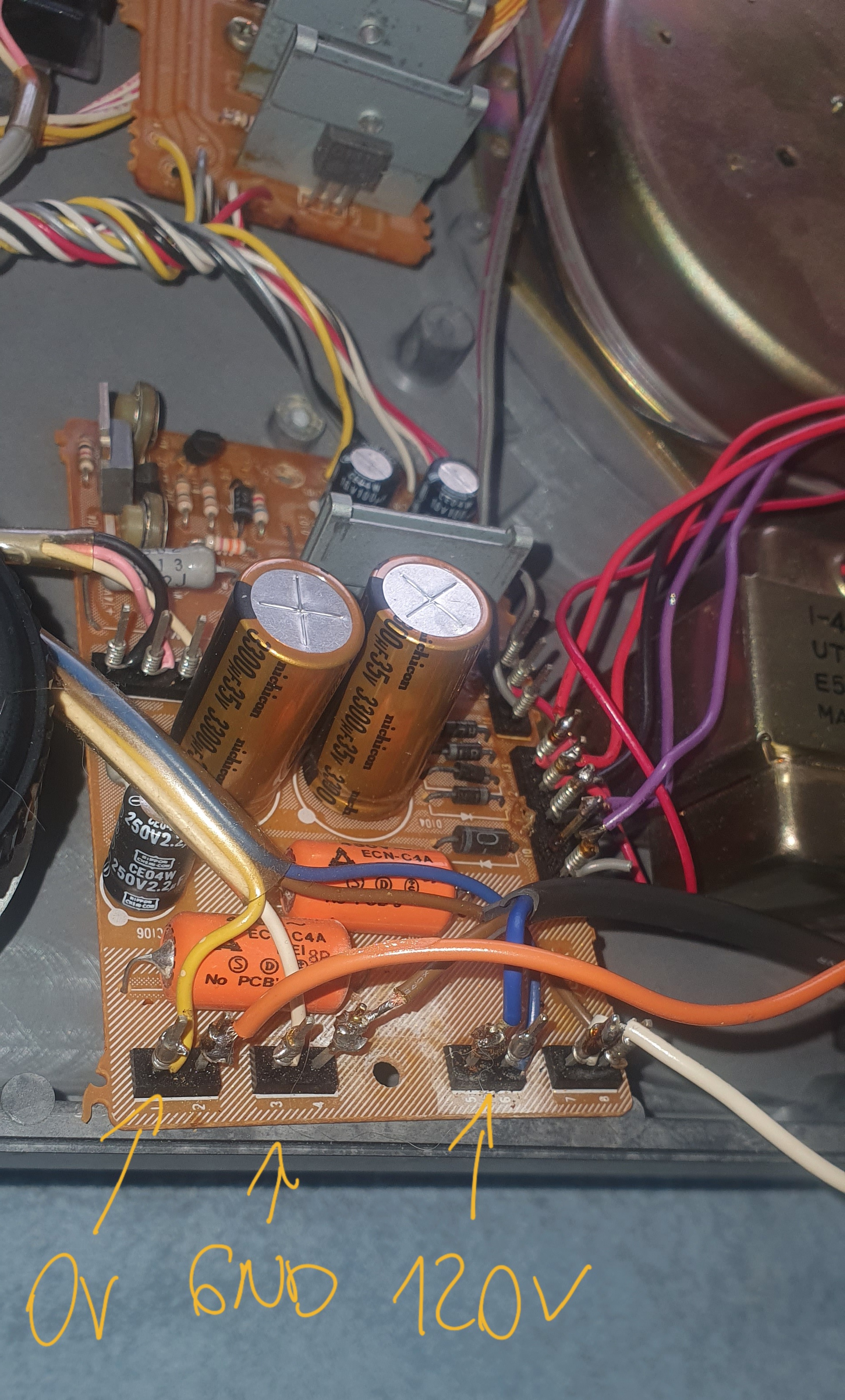

#65
Post autor: MDMA66 »
Pacjent jest na stole, jako że elektronik ze mnie żaden i tylko potrafię zbadać napięcie w gniazdkach, zabrałem się na początek za pomiar kabla na płytce i tu wydaje się być ok. Napięcie 120v idzie do trafa teraz tylko powiedzcie co zmierzyć:)
Bezpiecznik?
Bezpiecznik?
Widokna płytki od spodu

#66
Post autor: chudy_b »
No to tak na szybko. Power ON. Świeci się neonówka? Zmierz ostrożnie od spodu płytki napięcie stałe (DC) na tych dużych kondensatorach. Powinno być po 24V.

#68
Sprawdźmy wtórną stronę trafa. Sprawdź napięcie AC na przewodach RED-RED, lub katodach (paski) diod d102,d104. Nie zewrzyj bo jebnie.
EDIT: Po zastanowieniu. Na 99% pomiary powyżej pokażą Ci 0V, bo nie świeci neonówka. To znaczy że problem jest po pierwotnej stronie trafa. Za wiele elementów tam nie ma. Na początek wylutuj jedną nogą kondesatory C100 i C101. Raczej nic to nie da, ale warto spróbować. Za połączenie trafa i kabla sieciowego odpowiadają te cztery złącza które już mierzyłeś. Dwa wewnętrzne są połaczone z siecią. Dwa zewnętrzne idą do trafa. Tak przynajmniej wynika ze schematu, choc jest on do wersji 220/240. Zmierz napięcie AC między zewnętrznymi złączami. Pewnie będzie 110V. Następnie wyjmij wtyczkę z gniazdka, wyłacz wyłącznik i zmierz omomierzem opór uzwojenia pierwotnego. Myślę, że będzie nieskończony czyli przerwa. Jeśli tak, to padł wewnętrzny bezpiecznik trafa (trafo do uratowania), albo uzwojenie pierwotne. To już gorzej. Jeśli tak będzie, to pozostanie znalezienie przyczyny uszkodzenia, bo samo z siebie nie padło.

#69
Patrząc z tej perspektywy trafa po lewej czyli napięcie pierwotne wynosi nie skoczność po prawej 0. Czyli teraz zostaję oddać komuś trafo do naprawy?

Re: Sony PS-X60 - drobne problemy
#70
Ja bym sprawdził jeszcze trafo bez obciążenia czyli z odlutowanymi kablami bo może trafo jest ok a dalej jakieś zwarcie ale jak jestes bardzo początkujący i nie masz zacięcia to lepiej daj komuś kto ogarnia.

#71
MDMA66 pisze:
29 cze 2022, 11:53
Napięcie nie moze wynosić nieskończoność. Miałeś źle ustawiony miernik.
Myszor pisze:
29 cze 2022, 13:26
Jeśli faktycznie padło to trza podmienić.
To trafo ma wewnętrzny bezpiecznik. Tak jest na schemacie. Bezpiecznik mozna podmienić lub wywalić. Także jeszcze nie wszystko stracone. Ale sytuacja się komplikuje, bo autor ma male doświadczenie, a sprawa robi się ciut bardziej skomplikowna. Nie bardzo, ale ciut ;)

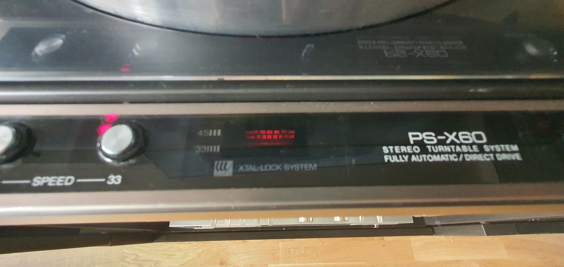

#73
Soniak przyszedł i gra jak za dobrych czasów. chapeau bas dla Was Panowie za chęć udzielenia pomocy i że Wasze sugestie były jak najbardziej trafione. Walnięte było trafo i wymienione jest już na 230V. Przy okazji ogarnięte jest strobo na dyskretny ledzik czerwony, może dłużej pochodzi :)

No i pięknie. Ale neonówkę bym zostawił. :think:
MaciejT
Posty: 2413
Gramofon: PS-X70
#75
Post autor: MaciejT »
A ja neonówki już ze trzy wymieniłem, świeci, świeci, potem słabiej aż gaśnie. MDMA66 co za ledzik tam teraz jest? Masz może linka to bym sobie może kupił i wymienił?
