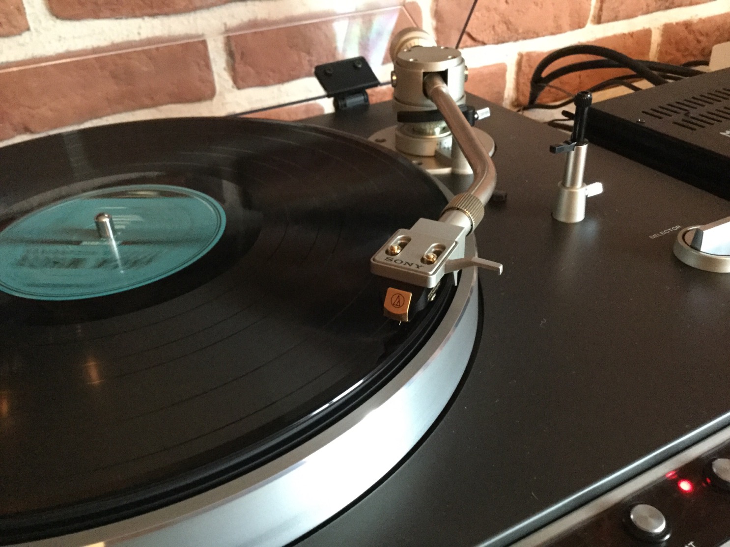

Założyłem ateczkę na wintydżytsu.
Oczywiście wyważenie ramienia było niemożliwe. Na szczęście zaopatrzyłem się wcześniej w regsoftowy ciężarek.
Owinąłem go parę razy taśmą izolacyjną i idealnie wszedł w rurę.
Ustawiałem ramię chyba z godzinę. Z tymi szablonami zawsze mi się wydaje że jest krzywo :(
Zatem zrobiłem wg instrukcji at i overhang ustawiłem wg tej plastikowej rurki co dają (15mm from stylus tip to spindle centre).
No i słucham sobie. Kurde ta wkładka sony najbardziej mi się podobała. At lekko podbija bas i sopran, daje więcej szczegółu ale sony szło na pełnej petardzie co byś nie słuchał. W metalu super była.
Podpiąłem tt i teraz tylko hebelkiem sobie przerzucam źródło mm/mc. Podwójnych albumów słucham symultanicznie.
Marantz nie odstaje bardzo. Gorzej odwzorowuje szczegół. Mniej przestrzeni ale wstydu też nie ma.
Muszę się przyzwyczaić do oc9 i osłuchać.
I nabyć drugi headshell dla sony :mrgreen:

Posty: 6708
Re: Myszor's vintydżytsu czyli Sony PS-X60
#70
Myszor pisze: Oczywiście wyważenie ramienia było niemożliwe.
Oczywiście, że jest możliwe. Wystarczy mieć wagę :lol:
Myszor pisze: Ustawiałem ramię chyba z godzinę.
Muszę przyznać, że od dłuższego czasu nawet nie używam szablonów. Nie widzę sensu. Optymalnie jest jak po prostu igła jest 49mm od końca gniazda czyli jak w instrukcji. Robiłem dziesiątki porównań i w końcu okazało się, że na leniwca brzmi mi najlepiej. Od razu widzę, że u Ciebie jest mocniej odsunięta. Ale skoro Ci to daje lepszy dźwięk to spoko :mrgreen:
Myszor pisze: At lekko podbija bas i sopran
Co człowiek to inna opinia. Ciekawe ile w tym wpływu przedwzmacniacza i ile faktu nowości ... :think:
Myszor pisze: W metalu super była.
Do zdecydowanej większości muzyki używam swoich ulubionych "jogurtów", ale przy pewnych (głównie akustycznych) nagraniach niechętnie przyznaję, że wolę ATOC9II ... :?
Myszor pisze: I nabyć drugi headshell dla sony
Bez przynajmniej czterech w ogóle bym nie mógł się ogarnąć :shifty:
