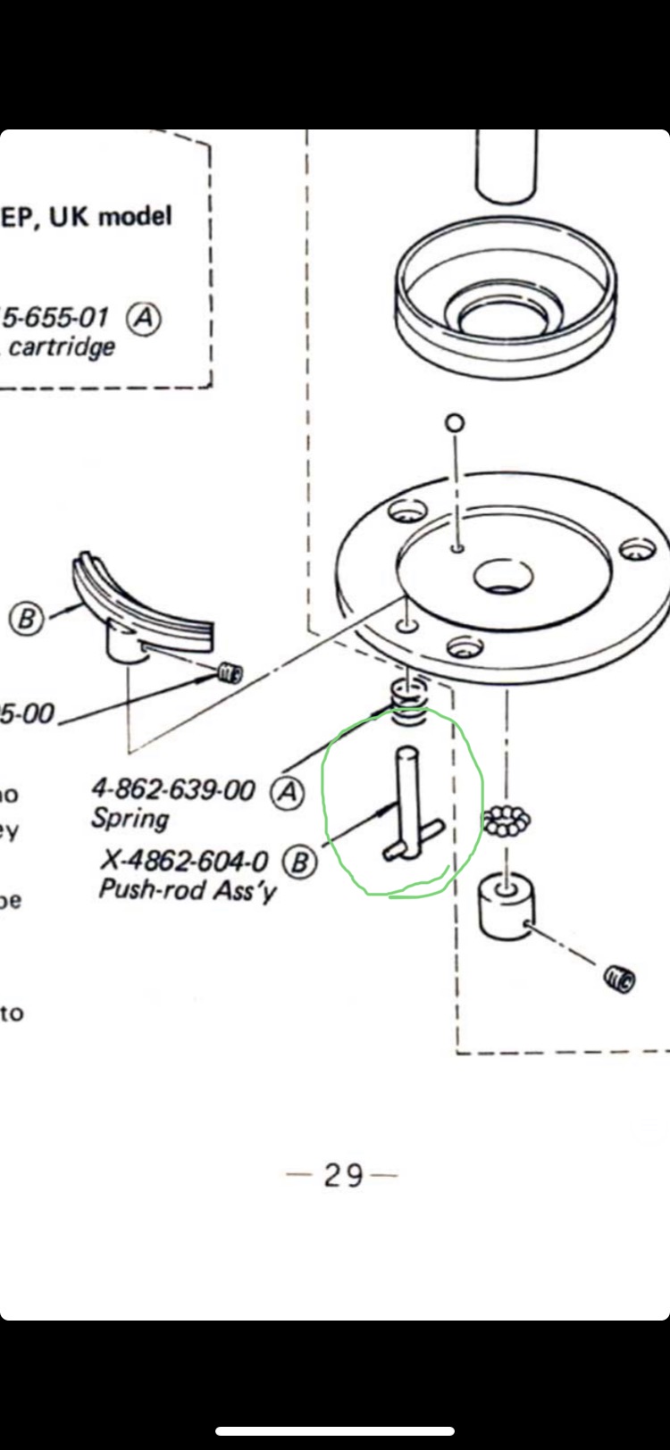

Grzebałem dzisiaj w x70 (ten sam silnik windy) i tak samo opada.
Można by spowolnić dając smarowidło na oś windy, nie wpłynie to na prace silnika a zahamuje opadanie.(tak się zdaje :roll: )

Jest dobrze. Możesz być zupełnie spokojny. Jasne, że pewnie większość woli mieć bardziej spowolnioną (już nawet nie chce mi się dyskutować, jak ktoś mnie prosi o 10s windę wsparty jakąś zakorzenioną głęboko teorią), ale wszystko jest tak jak przewidział producent i krzywda się igle nie dzieje 8-)
Dimas pisze:
03 sty 2019, 21:50
Nie idź tą drogą. Jak zawalisz otwór osi (to nie jest tłumik) bardzo lepkim smarowidłem to będziesz miał różny czas windy w zależności od "wygrzania". Już się trochę naczyściłem po takich pomysłach :D Też uważasz, że Sony wpadł na pomysł niszczenia igieł? :roll:

Wiem
Przerabiałem temat w x70 zaraz po zakupie.
Tyle ze u mnie wcale nie opuszczała winda, taka była zalepiona.
Nie ma co kombinować i se życia utrudniać :think:

Przechodziłem przez to samo.
Oś windy nie jest tłumikiem. Powinna być delikatnie przesmarowana, ale żeby zmniejszyć zużycie przy tarciu, a nie spowalniać samą windę. Także zaaplikować smar, nie lepki olej.
@MarcikK Tak jak opada obecnie w tym P7X jest w porządku.
Dokładnie tak. Tym bardziej, że to działa w obie strony. Obciążanie silnika windy przy podnoszeniu jest dla niego szkodliwe :oops:
