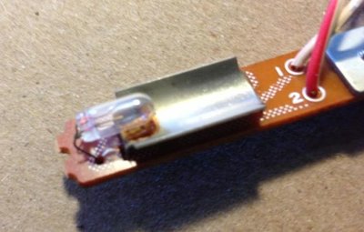

Czy macie Panowie może namiar na żarówkę do "latarni". Ktoś wymieniał tę bulbę?

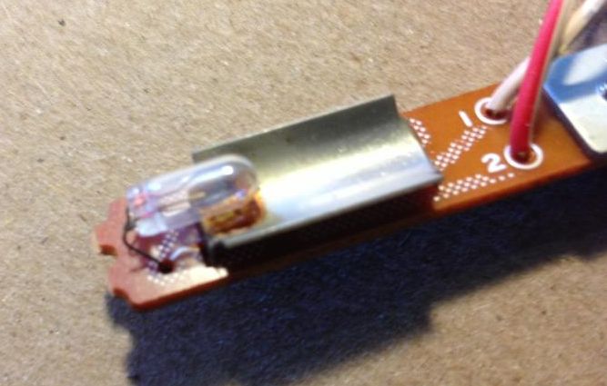

No nie mam.
Wszystkie działają więc na razie nie kupowałem.
Sony PL501 : 1-518-305-00 / 1-518-340-71
Da się dobrać : 8V 50mA, bańka T1 1/4 czyli 4.2x11 mm : choć te 8V są w niewielkiej podaży :think:
Chyba coś w stylu :
https://www.ebay.pl/itm/5-x-8V-50mA-Bir ... 2399276597
https://www.ebay.pl/itm/10-x-8V-50mA-10 ... 2386912722
Zerknij :think:
Jak nie znajdziesz taniej to kupisz dla całego forum (pasuje do X65/X75 a może i inne) na podmianki :lol:
Od biedy może i takie :
https://www.conrad.pl/p/mikro-zarowka-6 ... ce-1590366
https://www.conrad.pl/p/mini-zarowka-8- ... wy-1020803

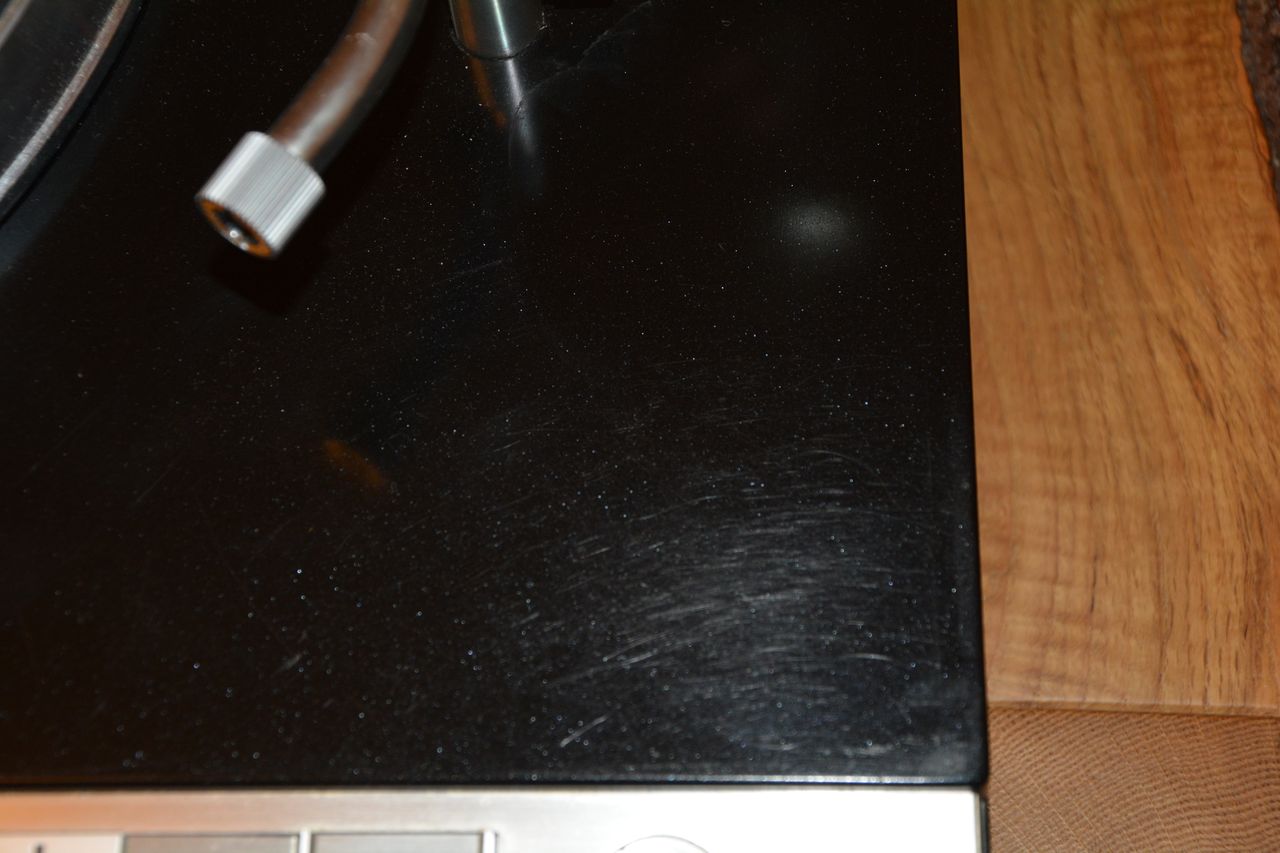

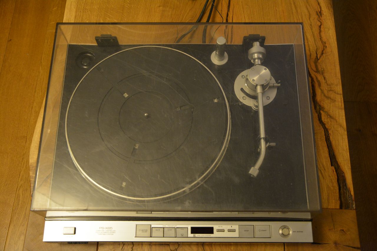

Gramofon w stanie wizualnym: :(
Sneak peek:

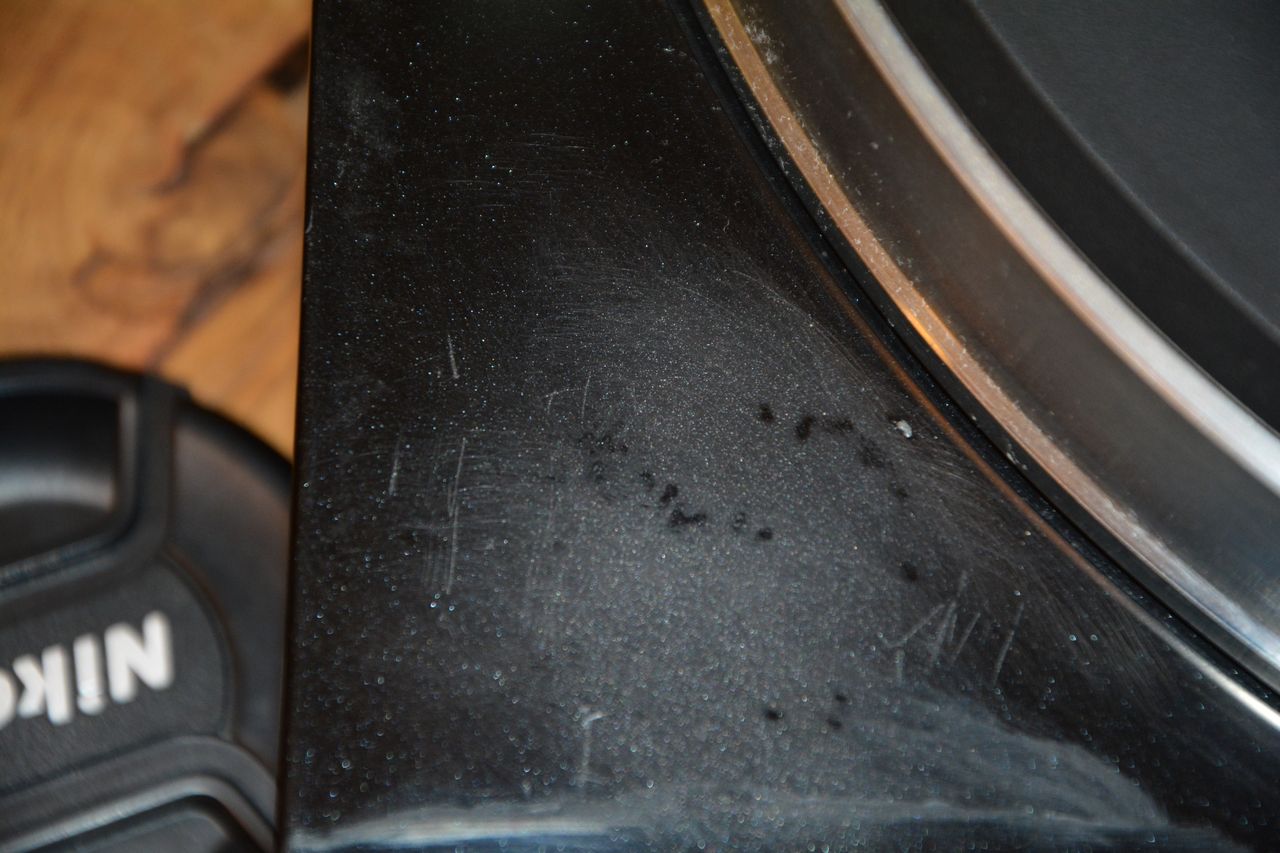

Sprzedawca ok, starał się, zdjął talerz, nawet wkręcił śruby transportowe. Headshella brak więc tu nie było problemu. Nie zdjął jednak przeciwwagi :doh:.
Podejrzewam że w jakiejś części to właśnie spuszczony ze smyczy odważnik odpowiada za powyższe szkody.
Na osłodę- wszystkie funkcje/przyciski działają.
Po pierwszym szoku wywołanym wyglądem zewnętrznym jestem dobrej myśli. Za rysy na lakierze wziąłem się pastą tempo (tak na próbę) i efekty są obiecujące. Wymiana lampki mam nadzieję że niczym mnie nie zaskoczy.
Oprócz tego w dalszej perspektywie myślę o wymianie kondensatorów, przy czym jeszcze tego nie próbowałem i dopiero orientuję się w temacie.
Póki co zamawiam żarówki i dam znać czy podchodzą.
Tak to się w całości prezentuje...
Banalna sprawa. Zdjęcie dolnej pokrywy, odkręcenie jednej śrubki, dwa luty.

Eeee. Źle nie jest :clap:
W ostateczności możesz go prysnąć lakierem.
Przy tym modelu to nie jest problem.
Ważne aby działała elektronika.
Nigdy. Oryginalny jest ekstra i będę polerował aż on zabłyśnie albo ja zgasnę.
Z wizualnych spraw drażni mnie też wytarty paluchem symbol windy na przycisku, ale to już na sam koniec zostawiam.
