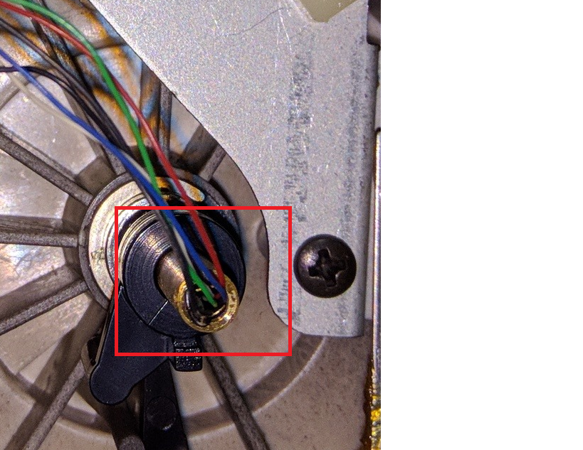

Zdjęcia były robione przed zerwaniem, a zerwały się tu:

Post autor: kriss »
To może wystarczy je połączyć ze sobą jak jest jeszcze do czego sie przylutować?
Bo wymiana w całości przewodów ok, ale obawiam się że możesz mieć z tym problem, albo i nie. Zależy jak czujesz się na siłach ;)
Z resztą poczytaj to :D
Powinno rozwiać pewne wątpliwości ;)

Właśnie za dużo tam nie wystaje. Ewentualnie może jakbym jakoś je trochę wyciągnął?
kriss
Posty: 1210
Gramofon: Sony PS-X50
Re: WEGA JPS 352P. Mechanizm opuszczający ramie.
#40
Post autor: kriss »
Ja tego nie wiem czy masz tam możliwość wyciągnąć je trochę. Do połączenia trzeba by było użyć kawalkow przewodów
aby przedłużyć. Ważne aby nie były napięte bo ramię wykonuje przecież pewne ruchy.
Druga sprawa to odpowiednia izolacja takich połączeń żeby czasem coś później nie brumilo.
Nie wiem jaki to może mieć wplyw na późniejszy odsłuch.
Nie traktuj tego co piszę jako super rozwiązanie. Bo super i porządnie by było wymienić jednak całość przewodu.
