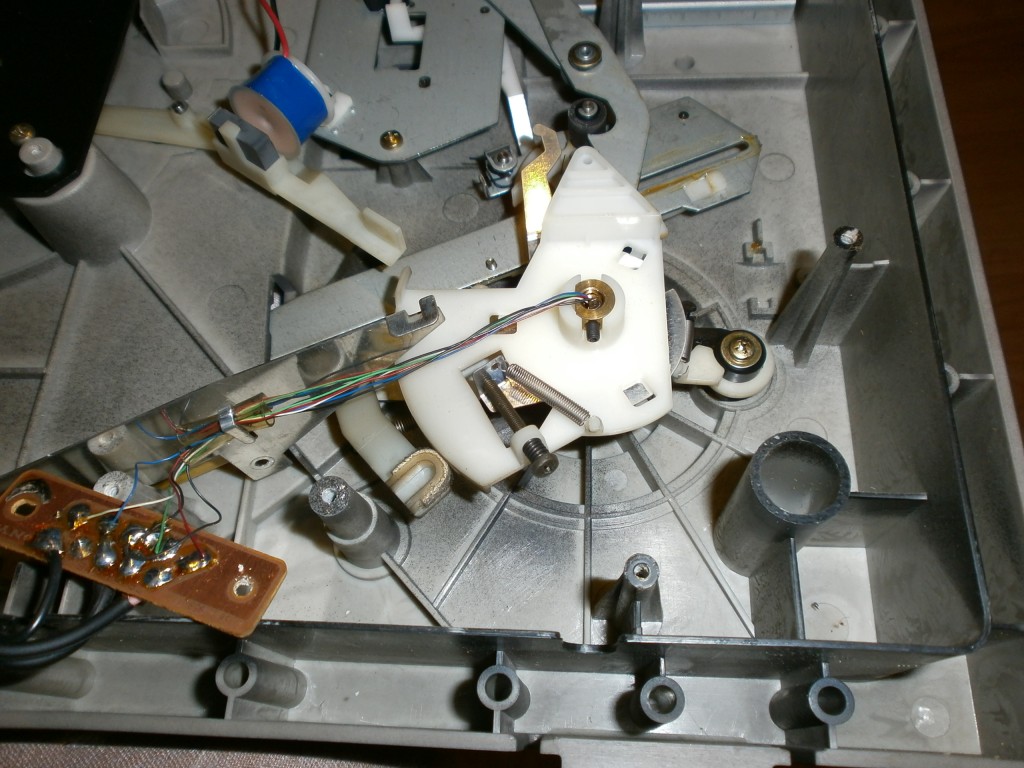

Zrób zdjęcie wnętrza gramofonu, to ci pokażę.grummer pisze:W takim razie zupełnie nie wiedziałem, że płytka już nie będzie potrzebna. Teraz dopiero jak popatrzyłem na to jeszcze raz to dopiero zrozumiałem... No nic w takim razie poziom trudności spada i w sumie powinienem sobie powadzić z tym sam... Wybacz, chyba nie do końca dobrze zinterpretowałem Twoją wiadomość na privie. Tak, czy siak na pewno napiszę, jeśli będę miał z tym problem. A gdzie przylutować ten czarny przewód masy?
- grummer
- Posty: 409
- Rejestracja: 21 cze 2013, 03:41
Re: Szukam entuzjasty, który podejmie się małej naprawy
Wysyłam zdjęcie w załączniku. To stare zdjęcie, kiedy kabelki były jeszcze całe. Na razie gramofon mam skręcony, czekam na nieszczęsną śrubkę od ramienia, aż będzie naprawiona przez znajomego.
Zrób tak.
- Płytkę przykręć z powrotem na miejsce i zapamiętaj gdzie są przylutowane czarne kabelki.
- Odlutuj wszystkie kable z płytki.
- Wywal stary kabel sygnałowy.
- Nowy kabel sygnałowy (gruba część) poprowadź tak jak narysowałem na zdjęciu.
- Wyciągnij kabelki od ramienia z tej plastikowej przezroczystej rurki, tak żeby były luźne.
- Wykręć gniazdo headshella, i odrobinę pociągając za kable sprawdź które kabelki są do niego przylutowane (masa ramienia może być przylutowana gdzie indziej).
- Jak już będziesz wiedział które kabelki są przymocowane do headshella, to przyczep do nich cztery nowe kabelki od nowego kabla sygnałowego, a następnie ostrożnie wciągnij je do ramienia wyciągając jednocześnie stare kable. (Jeżeli masa ramienia też jest przylutowana do gniazda headshella, możesz dodać piąty przewód na masę).
- Jak już nowe kable wyjdą z ramienia na jego końcu, to je odczep od tych starych i wyprostuj.
- Sprawdź ułożenie kabli w gnieździe headshella i je po kolei odlutuj.
- Przylutuj nowe kabelki do gniazda headshella w miejsce starych.
- Zamocuj gniazdo headshella z powrotem w ramieniu (możliwe że będziesz musiał trochę pociągnąć za kabelki od wewnątrz gramofonu, żeby się schowały.
- Sprawdź miernikiem, czy masz przejście od pinów w headshellu do wtyczek, oraz poprawność ułożenia kabli.
- Czarne kabelki masy od ramienia przylutuj z powrotem do punktu lutowniczego na płytce. W tym samym miejscu przylutuj czarny kabelek od masy, który masz przy kablach sygnałowych.
- Sprawdź miernikiem, czy masz przejście z dowolnego metalowego punktu gramofonu do końca kabelka masy przy wtyczkach.
- Skręć gramofon, zamocuj wkładkę, podłącz do wzmacniacza i sprawdź czy nic nie buczy.
- Jak nie buczy, to znaczy, że się udało

I tak musi wykonać połączenie z kablami sygnałowymi. Płytka jest przykręcona stabilnie do obudowy i w ten sposób zabezpiecza delikatne przewody ramienia. Czy naprawdę brak ekranu na połączeniu lutowym jest słyszalny? Może ja też powinienem zmienić w swoim ramieniu gniazdo połączeniowe kabli sygnałowych z bazą ramienia? Na zdjęciu sprawa jest bardzo prosta. Wykonać prawidłowe luty na płytce zwykłą lutownicą, przykręcić płytkę i sprawa załatwiona. Ważna staranność i podstawowe zasady takich połączeń

Kolega ma już zrobione gotowe okablowanie od wtyczek po kabelki do gniazda headshella. Kable sygnałowe (tę grubą część) można bez problemu umocować w środku i bez płytki. A płytkę warto zostawić, żeby przylutować do niej wszystkie kable masy.Pawelec pisze:Zastanawiam się na czym polega fenomen pozbycia się płytkiI tak musi wykonać połączenie z kablami sygnałowymi. Płytka jest przykręcona stabilnie do obudowy i w ten sposób zabezpiecza delikatne przewody ramienia. Czy naprawdę brak ekranu na połączeniu lutowym jest słyszalny? Może ja też powinienem zmienić w swoim ramieniu gniazdo połączeniowe kabli sygnałowych z bazą ramienia? Na zdjęciu sprawa jest bardzo prosta. Wykonać prawidłowe luty na płytce zwykłą lutownicą, przykręcić płytkę i sprawa załatwiona. Ważna staranność i podstawowe zasady takich połączeń
