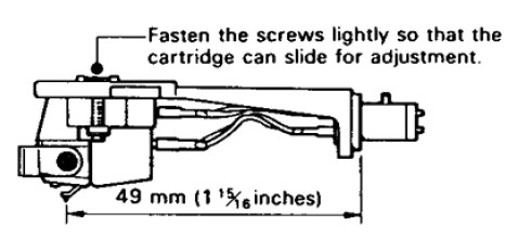

stosując wyrównanie LofgrenA
Osobiście zawsze ustawiam typowy Soniaczowski overhang 49mm ...
Oczywiście nie każda wkładka wkładka musi pasować do SH-145 ...
Od tego zacząłem.
Mam wrażenie że stosując wyrównanie LofgrenA otrzymuję lepszy dżwięk na początku płyty (co jest zgodne z teorią). Oczywiście może być to kwestia sugestii.
Podane w instrukcji ustawienie jest zbliżone do wyrównania StevensonA, dające wg teorii prawie idealny skos pod koniec płyty.

Tak, dla jasności - 49mm to polecane przez Sony wstępne ustawienie wkładki, mające dać overhang 16,5mm.
Ale rozumiem uproszczenie.
Po przeprowadzonych kilka lat temu testach na różnych Soniaczach teraz już sam polecam jako docelowe ...

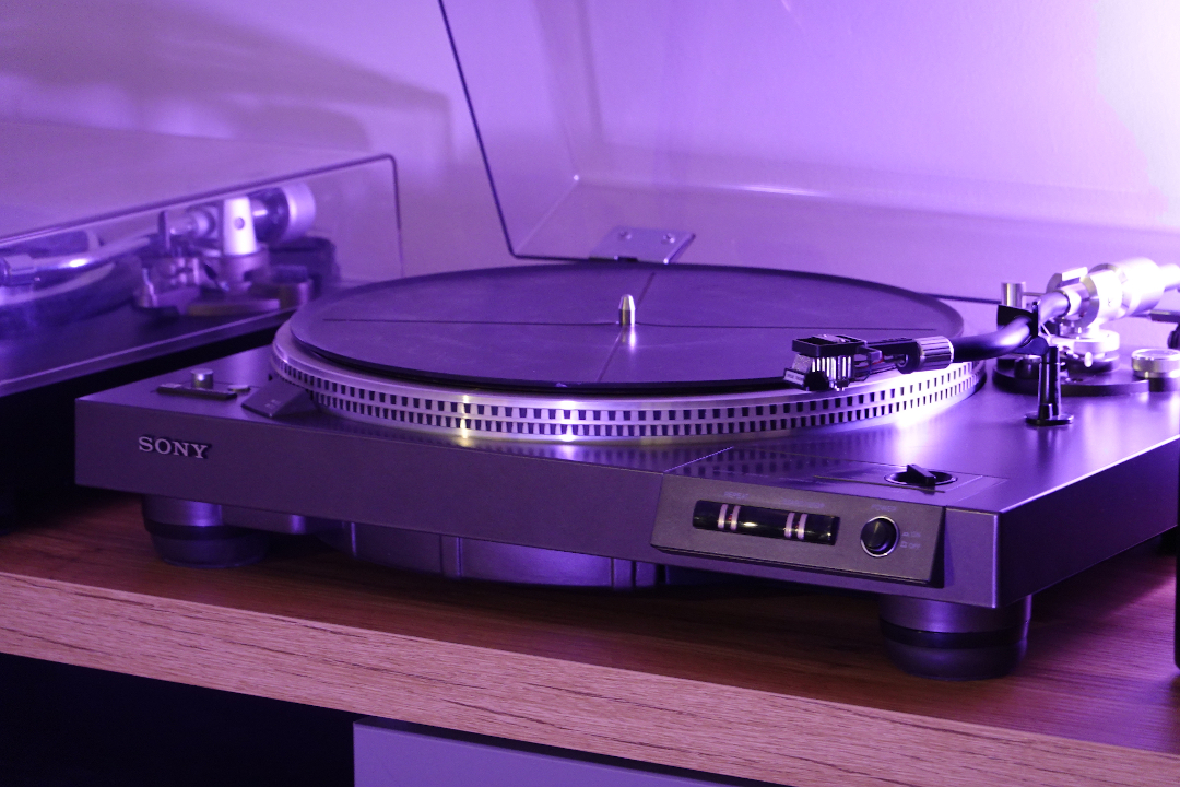

Jeszcze nie jest w pełni sprawny, ale stojąc na półce zdecydowanie cieszy moje oko :D
