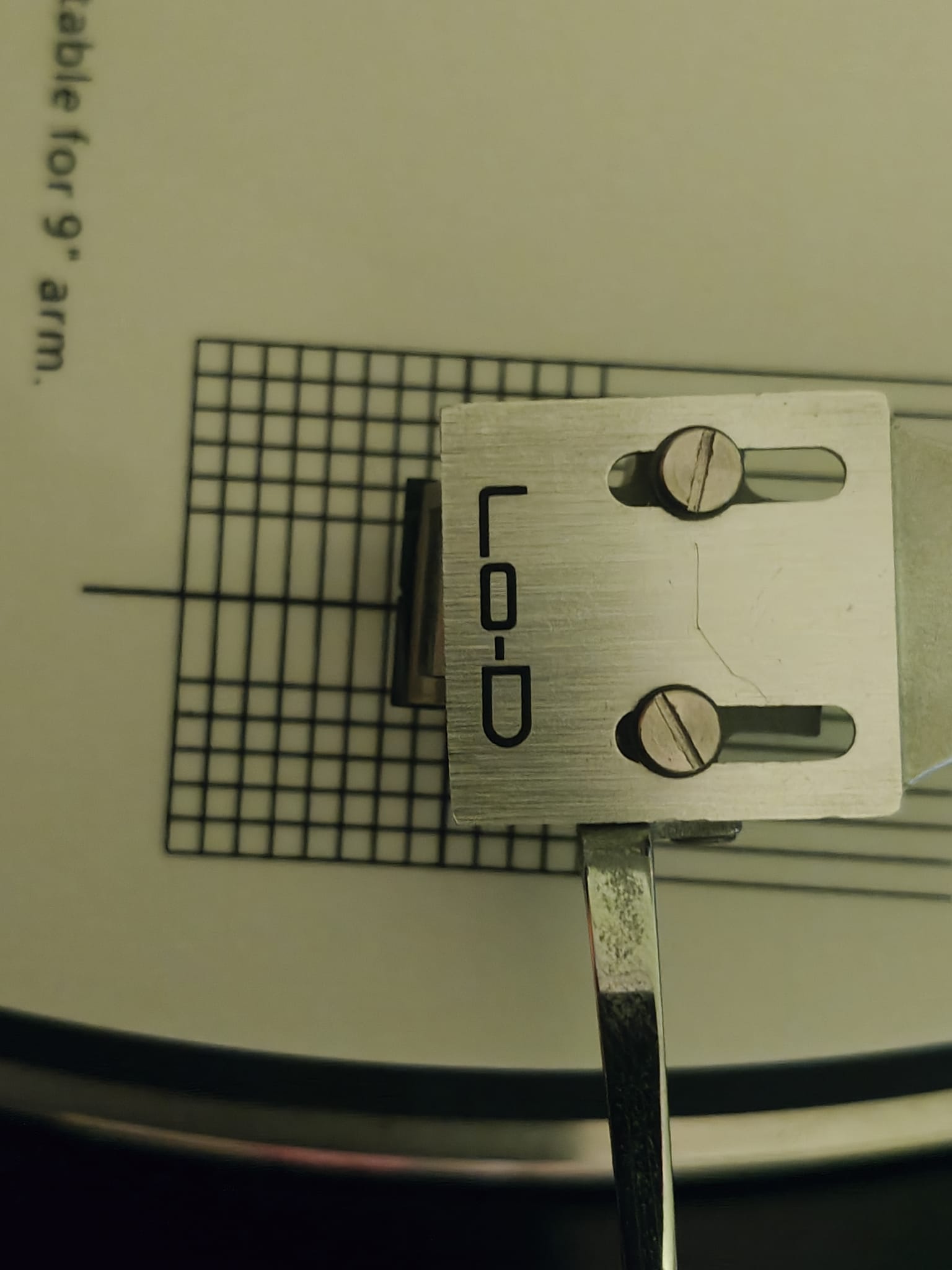

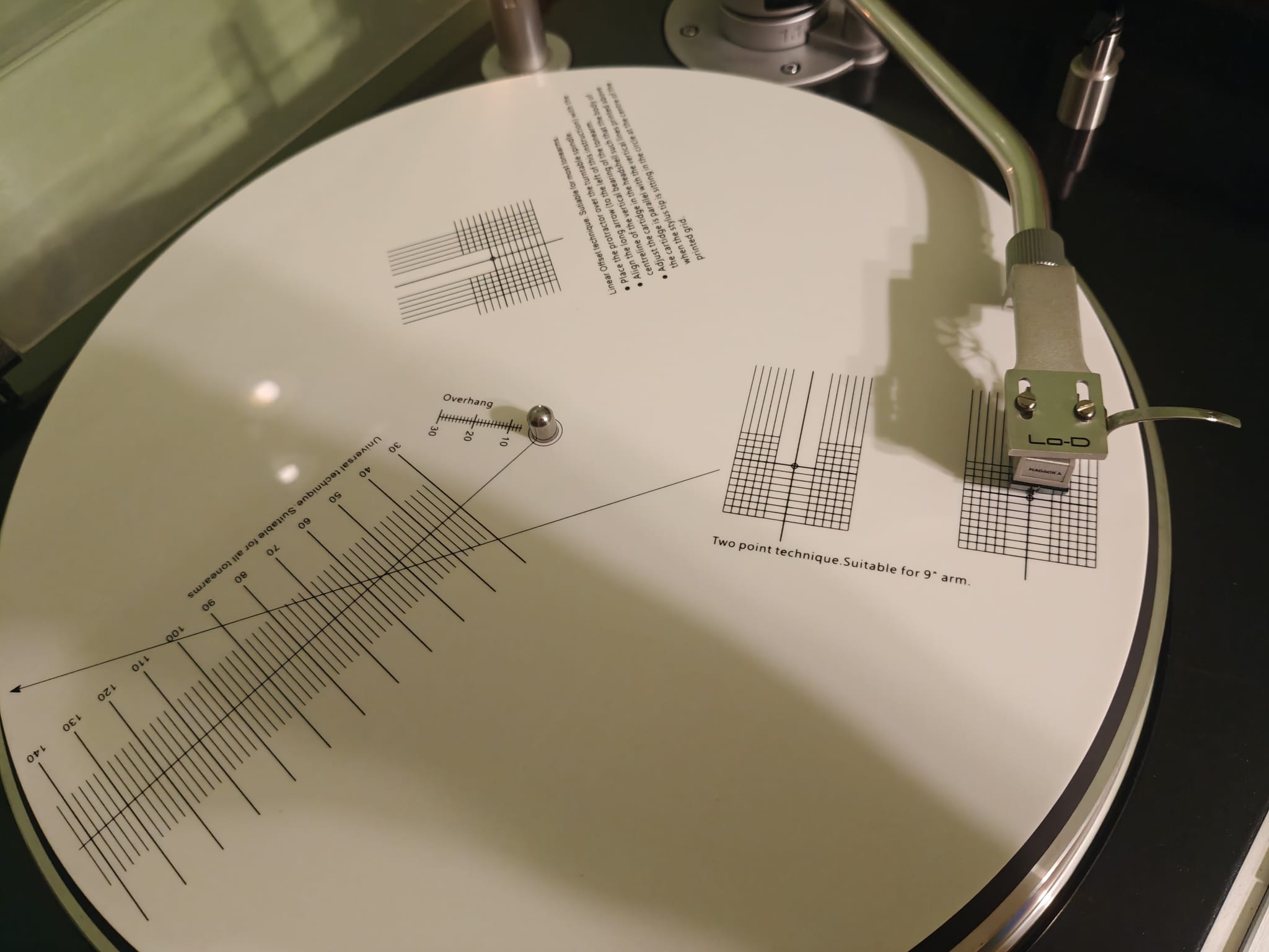

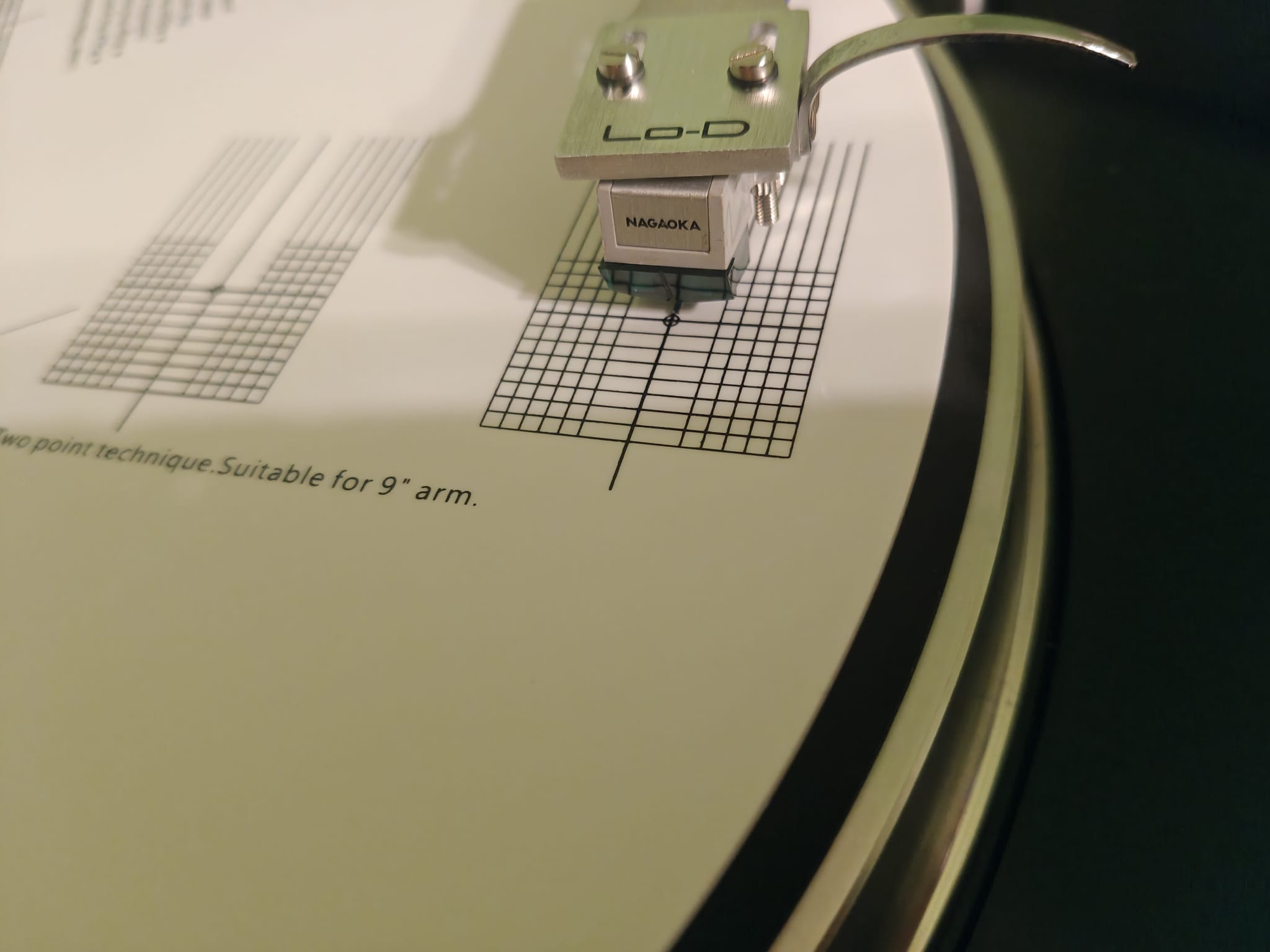

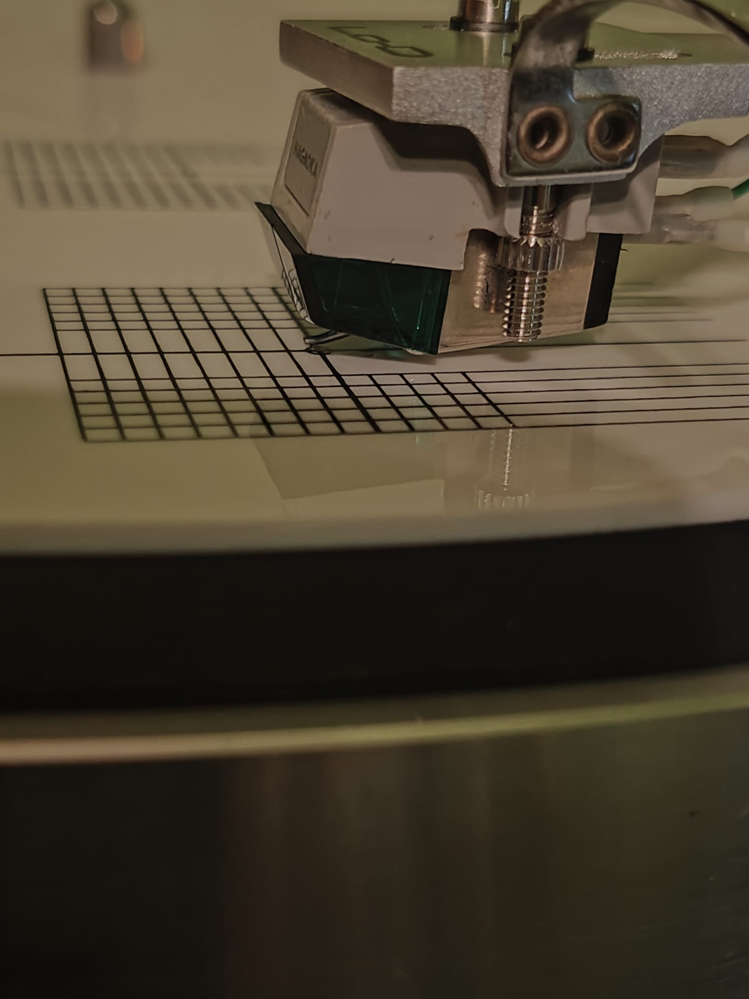

Jozi pisze:
06 mar 2025, 20:00
Dokładnie, ale wkładką też trzeba pokręcić.
Pamiętam jak AT 540ML, założyłem tylko na owe 49mm i jeden kanał cichutko grał, dopiero po ustawieniu na szablon byłó jak powinno.
Jeśli ustawiamy na konkretny przysieg i trzymamy się zasady, że linia wkładki pokrywa się z linią koszyka to nic nie trzeba już kręcić, pod warunkiem że wspornik nie jest wykrzywiony a grot nie uszkodzony.
MaciejT pisze:
06 mar 2025, 20:08
Tak nie powinno chyba być.
Chyba? 😃 Wkładka ustawiona tak jakby koszyk był "skośny" jak przy prostym ramieniu.
cyfra: Tidal / Wiim Ultra
Posty: 8570
Re: Sony PS-X65
#272
Panowie na geo-discu wkładka była ustawiona równolegle do linii , no na tej płycie też, Hm co nie tak jest w takim razie?

Prosto powinno być tylko przy geometri fabrycznej. Geodisc jej nie ustawia więc prosto nie bedzię co nie znaczy że źle.
Ale jak dla mnie szablony bez łuku to masochizm, no i trzeba być doświadczonym żeby wyszło dobrze. Ja osobiście nie podpisał bym sie pod ustawieniem z takich ustrojstw. Ok Geodisk to nie dwie krobki ale ta wielka linia która ma wskazywać oś obrotu ramienia ale mimo wszystko. Przy łuku przynajmniej jestem w stanie, co do dziesiętnej milimetra (albo i lepiej) potwierdzić dokładność ustawienie przesięgu. Przy kropkach i moich talentach był by pewnie rozjazd kilku milimetrów.

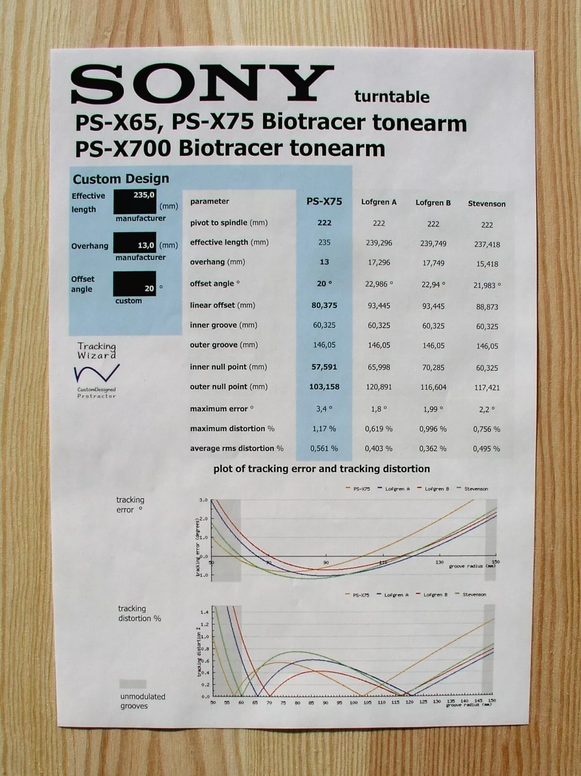

amrowek pisze:
06 mar 2025, 21:13
czyli ...generacja szablonu pod PSX-65 mnie czeka, a tak się podjarałęm tym geo-disciem, .....
Widzisz, Sony z jakiegoś powodu zastosowało pewną geometrię gdzie punkty zerowe błędu są ustawione wg ich widzimisię - tzn, punkt wewnętrzny jest praktycznie na najmniejszym sensownym promieniu a punkt zewnętrzny prawie w środku, wychodzi względnie niewielki overhang bo 13 mm. To ma swoje wady i zalety. Możesz zerknąć na rysunek zassany z Ebay, najbardziej zbliżona "markowa" geometria to Stevenson i taki szablon wydrukujesz automatycznie z generatora bez kłopotu. Jeśli chcesz idealny zgodny z fabryką to musisz pokręcić ustawieniami "generatora protractorów" - oczywiście tylko zmieniając wielkość płyty - zostawiając w spokoju odległość ramię oś obrotu talerza (222) tak by wydrukować coś co ma zera błędu na 58 i 103 (geometrię wybrać jakąś, to i tak będzie "dokręcone" na wymiar.
Zwróciłem uwagę na kąt wkładki bo to znaczy, że jednak odjechałeś mocno od zamysłu konstruktora do tego wystraszyłeś mnie tym uniwersalnym szablonem, ja użytkowanie x65 zaczął bym od geometrii fabrycznej bo będziesz się miał do czego odnieść przy dalszych zmianach.
Dodatkowo, na obrazku z wymiarami widać, że nawet przy zupełnie innych geometriach i większych przesięgach kąt położenia wkładki różni się max 3 stopnie od fabrycznych 20. To nie było by chyba aż tak widoczne...

Andrzeju nie kombinuj, wydrukuj Stevensona do Sony, ustaw przesięg na 49mm tak jak Dominik Ci radził i ustaw wkładkę wg tego szablonu.
Nic więcej nie musisz kombinować.
