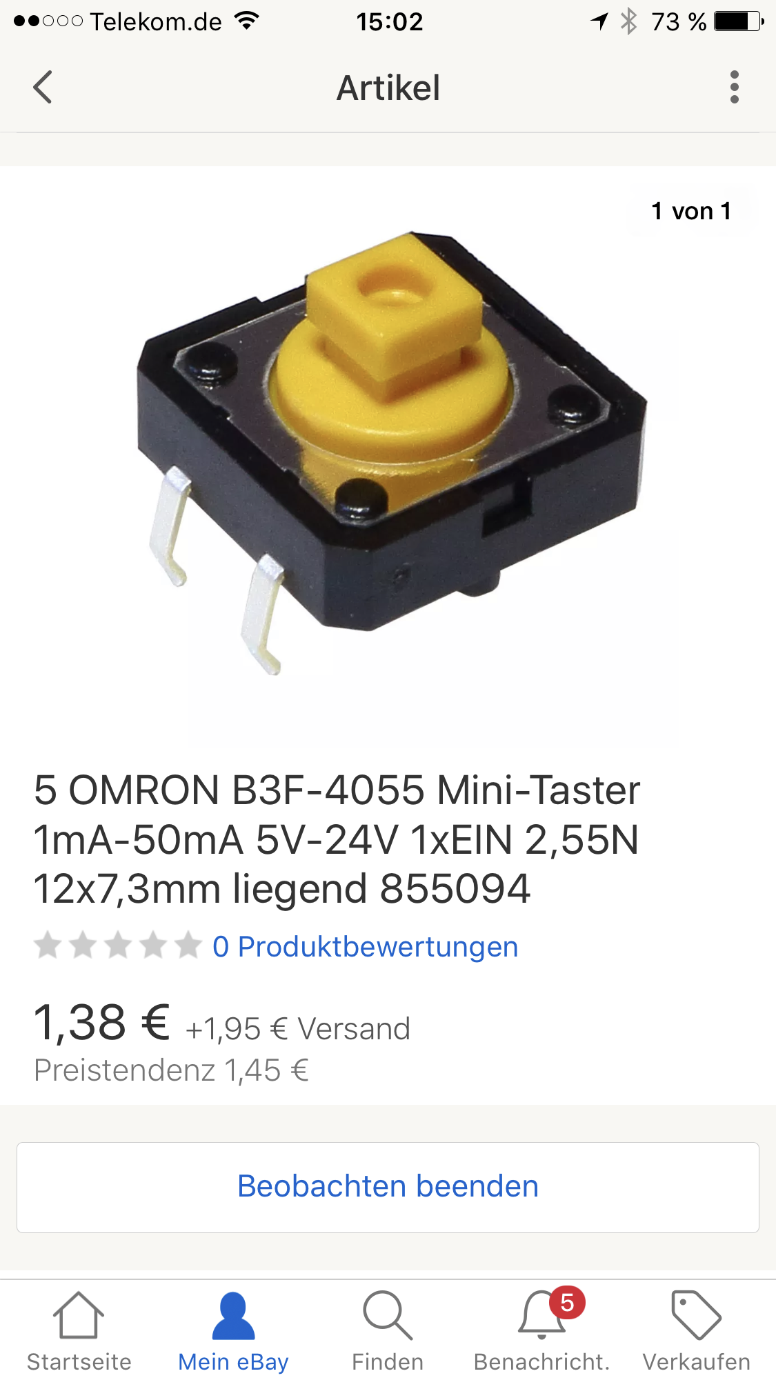

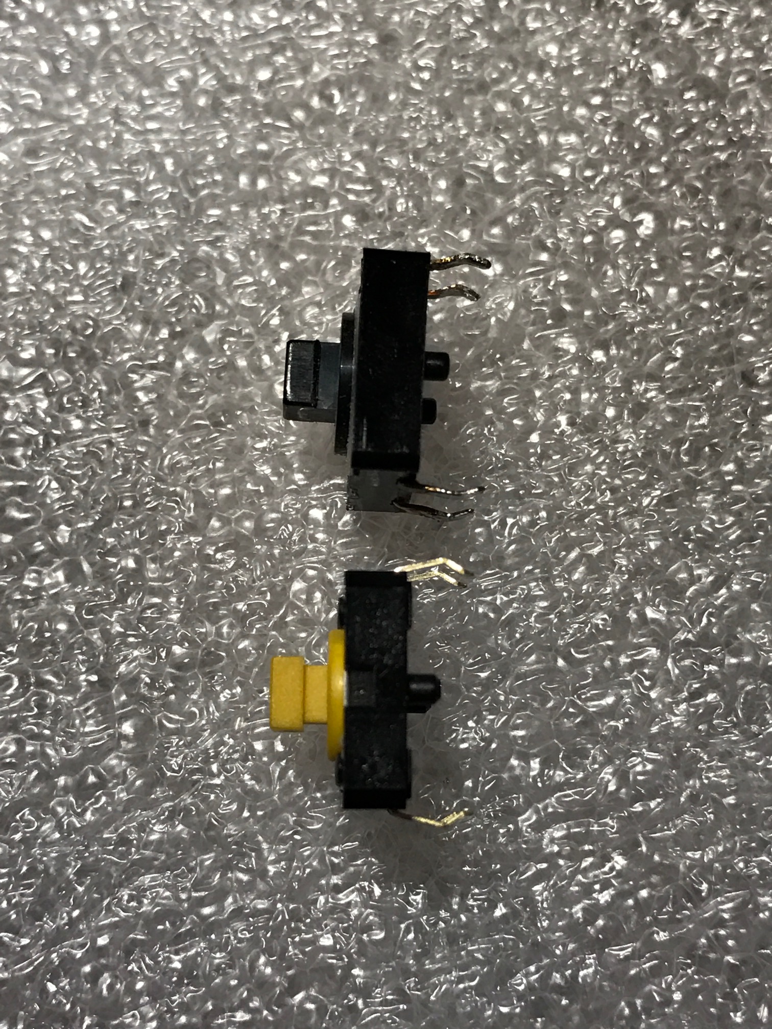

Zamówiłem nowe mikroprzełączniki, zestaw 5sztuk "omron" z wysyłka wyszlo 3,33€

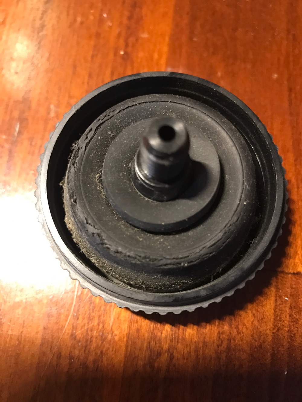

Jakie smarowidło najlepiej zamówić (do windy)?

Dimas pisze: Jakie smarowidło najlepiej zamówić (do windy)?
To jest (przynajmniej dla mnie) wielka niewiadoma - http://www.winyl.net/viewtopic.php?f=64&t=9684. Od oleju 30k, aż po 300k (co wg mnie dalej za mało).
Sony poleca olej silikonowy o lepkości 30000 cst.
U mnie zadziałało idealnie.
http://www.winyl.net/viewtopic.php?f=64&t=9536
Niestety jak widać w innym wątku niekoniecznie dotyczy to wszystkich X60.
Moim zdaniem u Draganta może być za słaby docisk tego "sprzęgła" i zamiast dawać smołę może należałoby go najpierw lepiej ścisnąć ale to wciąż teoria :think:
Tak czy inaczej może faktycznie zacznij od bardziej lepkiego oleju ...

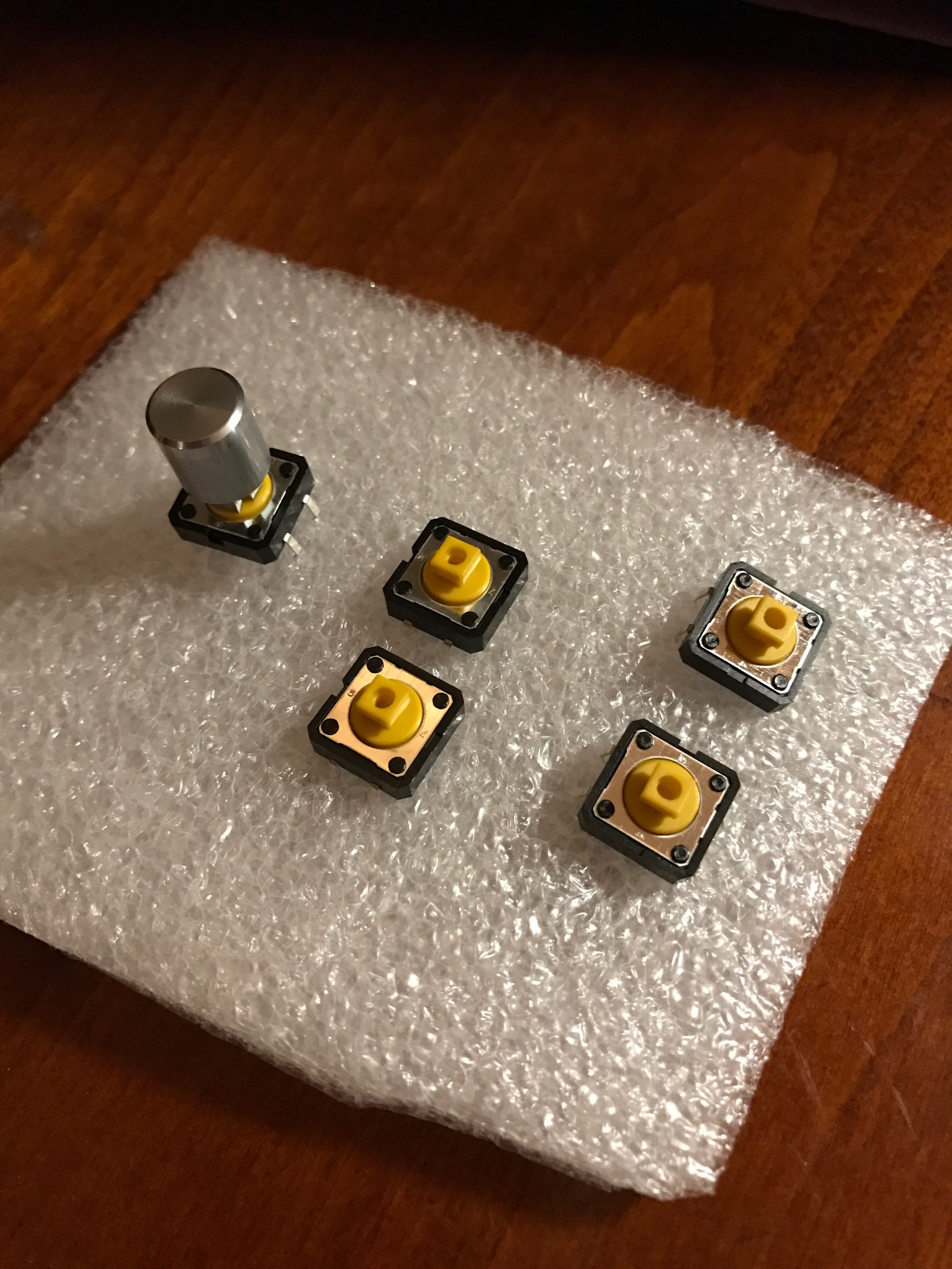

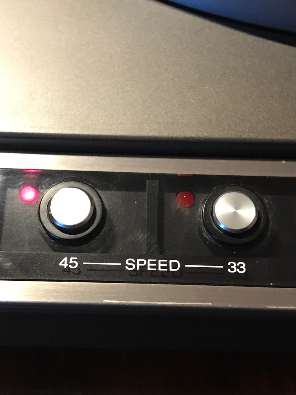

Jest dobrze a nawet bardzo dobrze :dance:
Omron B3F pasuje idealnie!
Zobacz ofertę: Przełącznik switch RESET OMRON B3F 12x12 7,3mm
http://allegro.pl/ShowItem2.php?item=6472372952

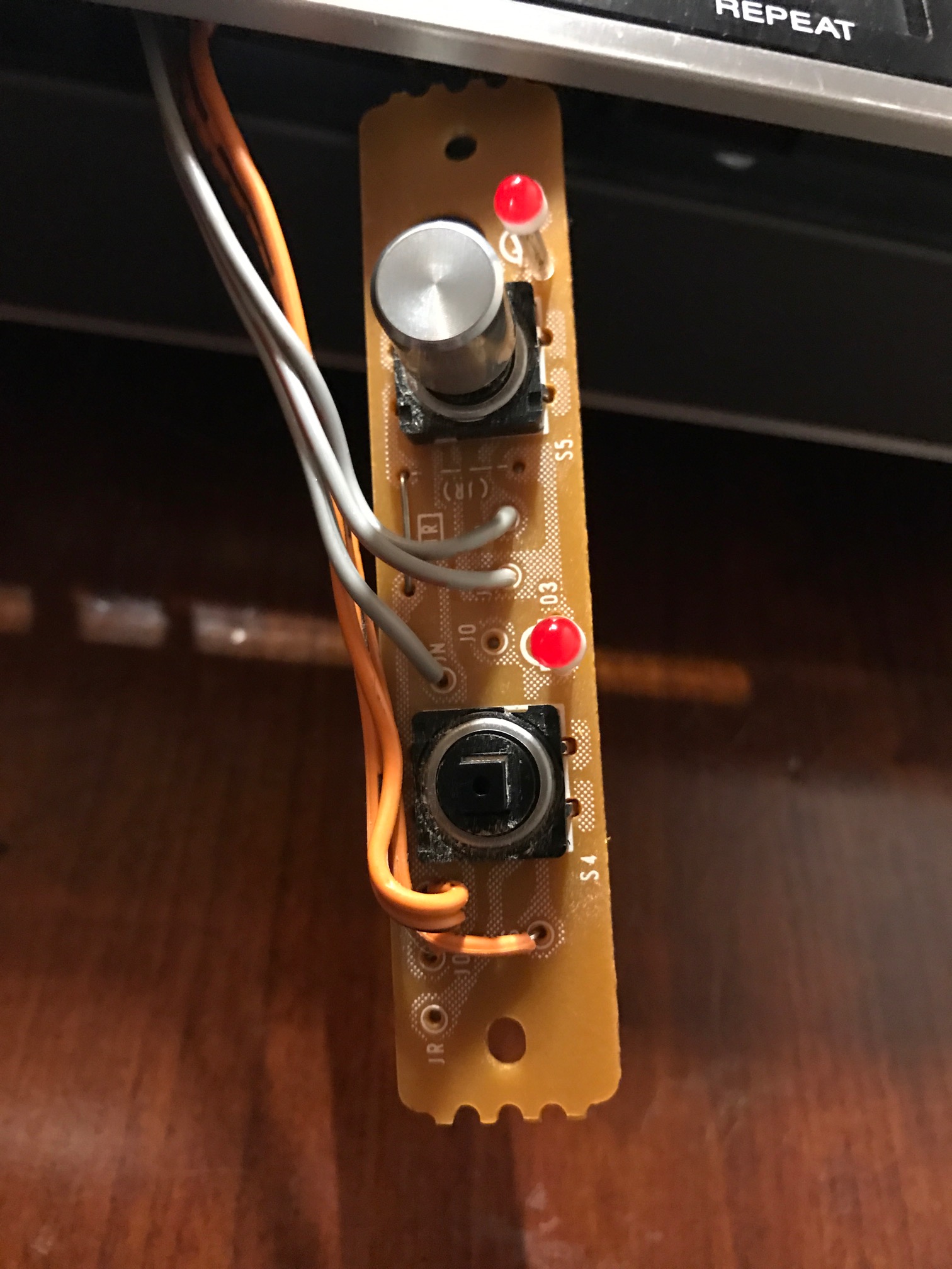

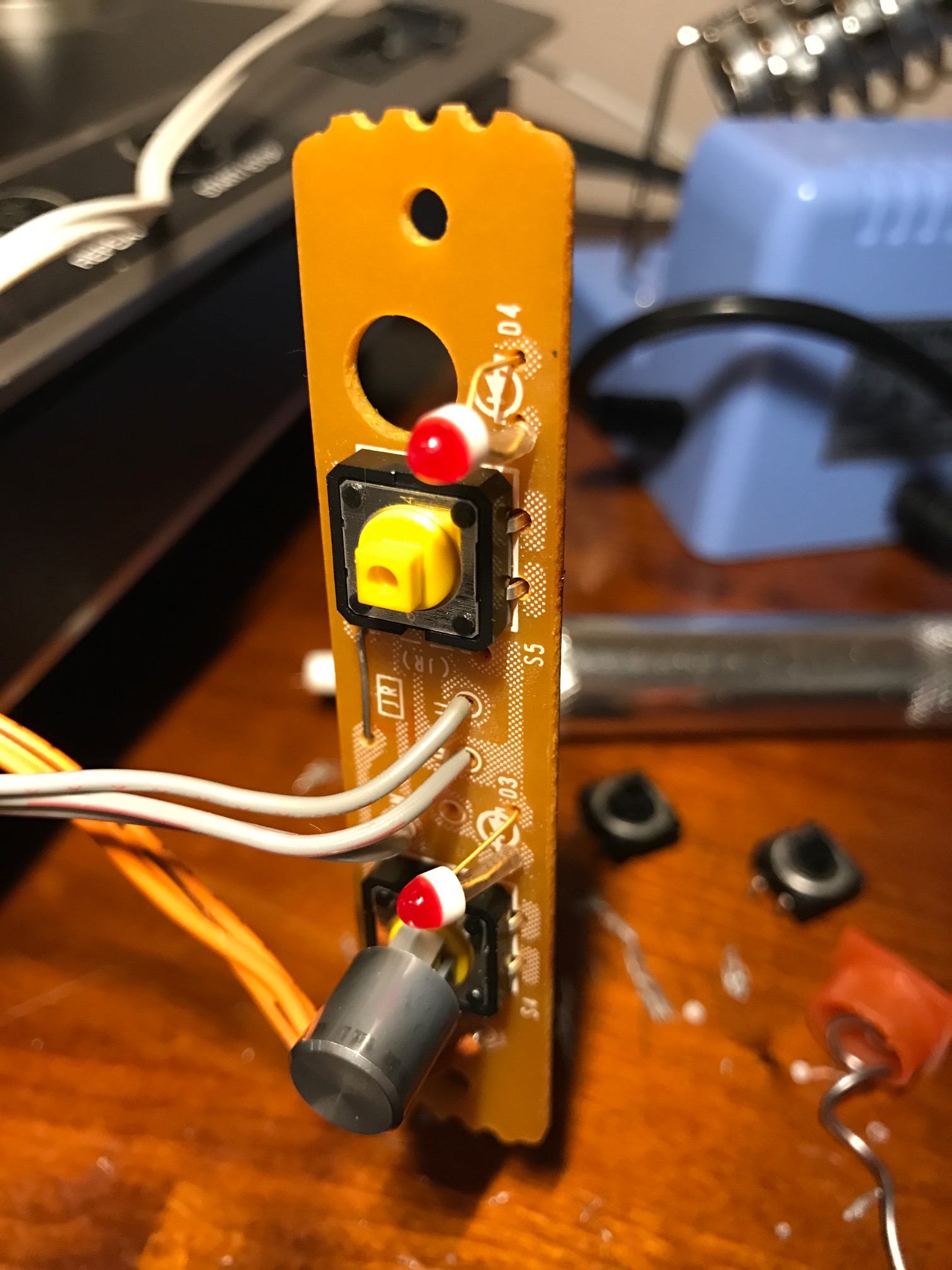

Do góry Sony poniżej omron

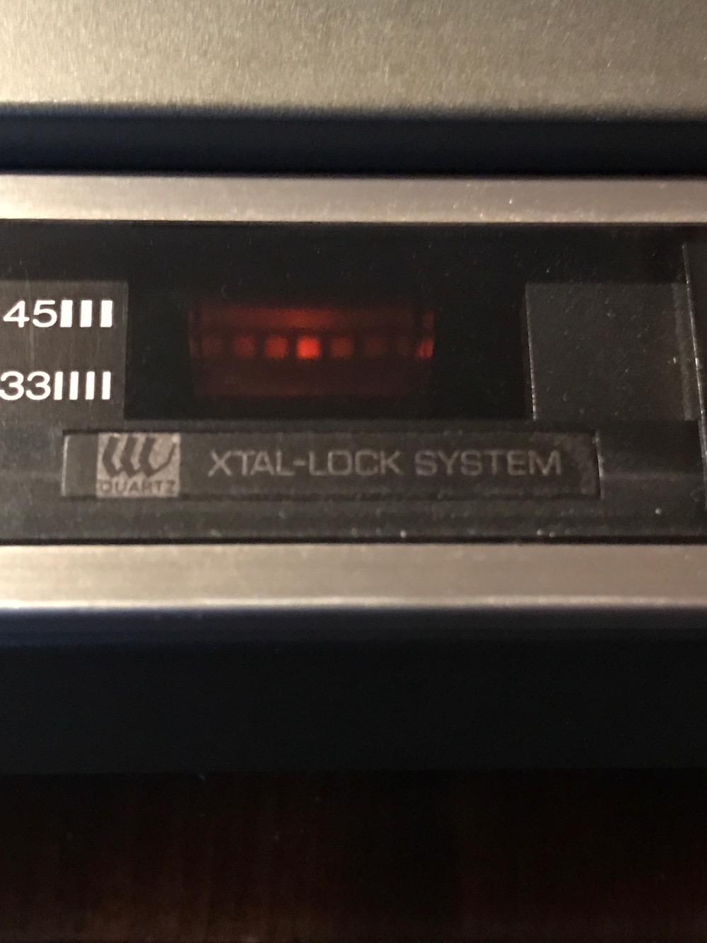

#22
Post autor: Dimas »

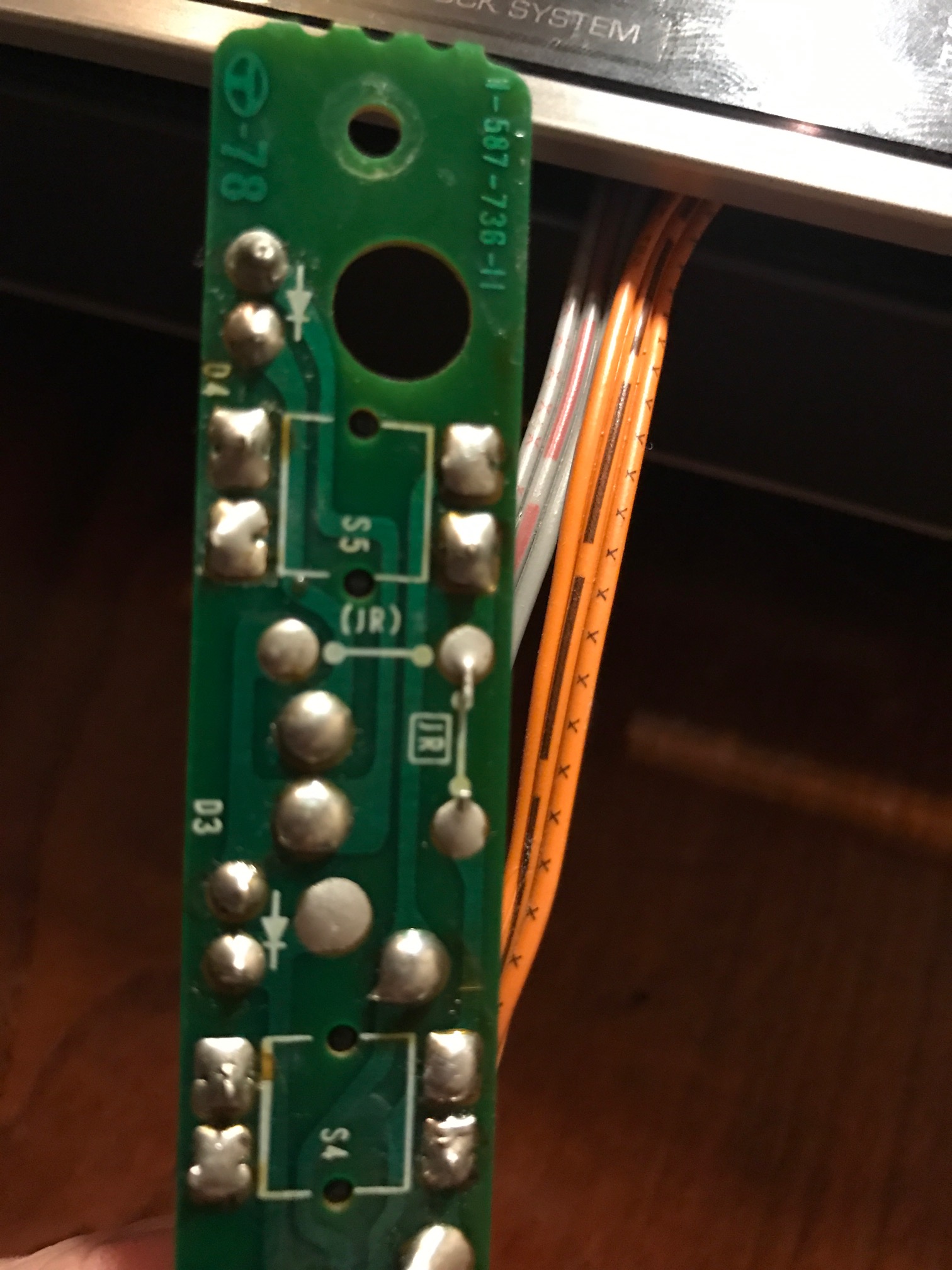

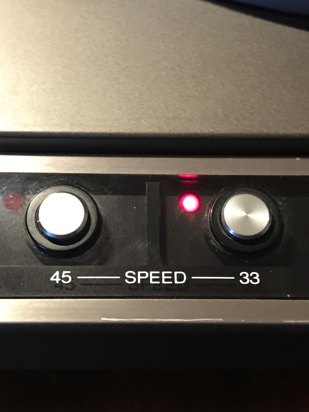

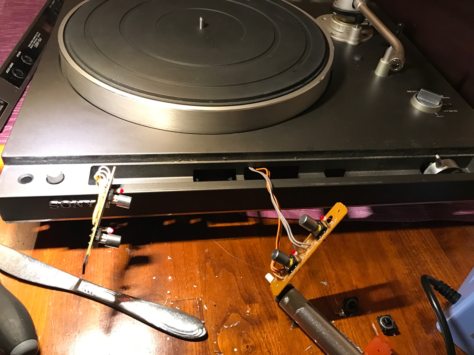

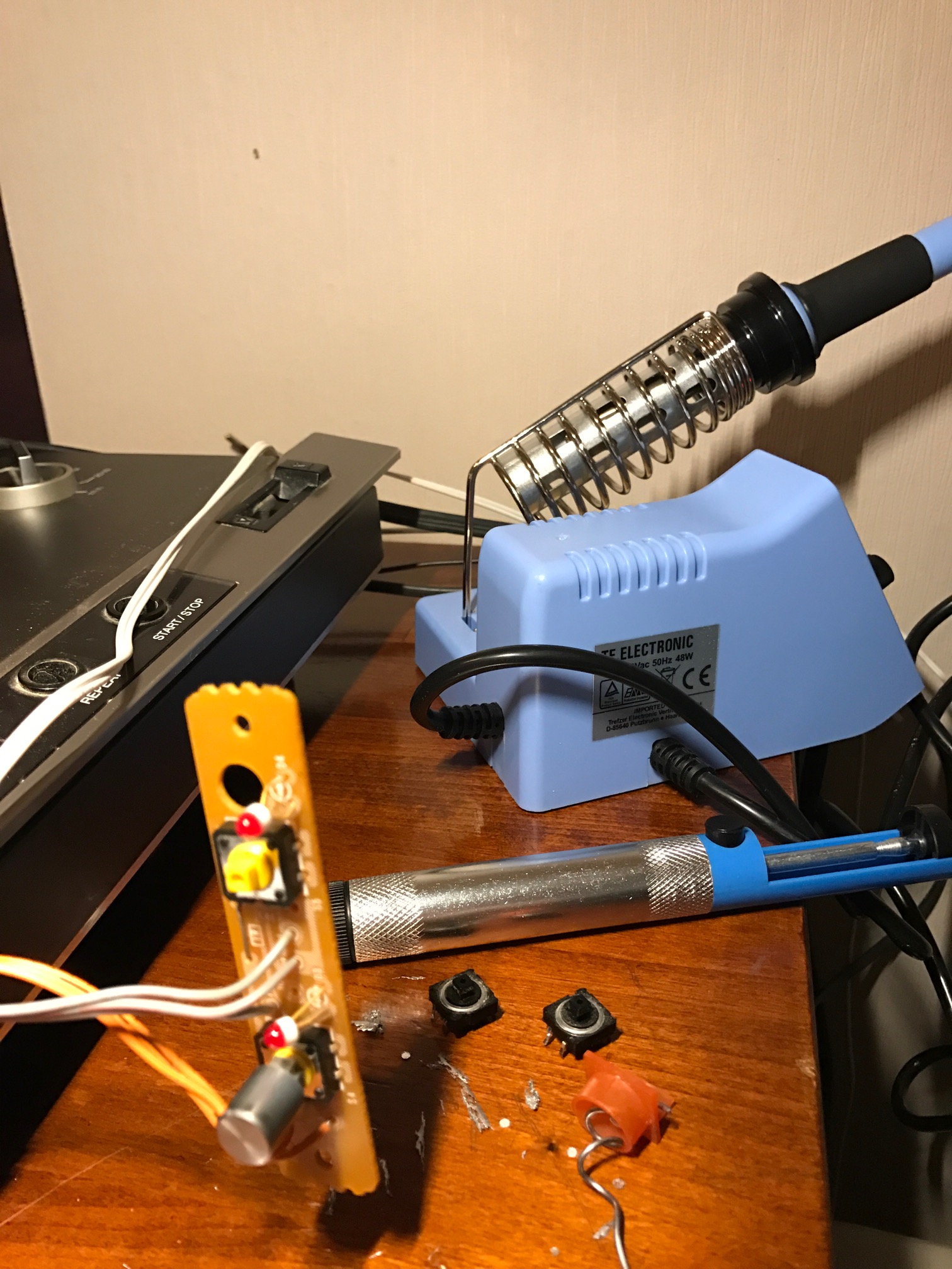

Generalnie prosta operacja
Gramofon na plecy (oczywiście bez talerza)
Odkręcamy dolna pokrywę
Panel sterujący jest przykręcony na 4 śruby (włącznik I/0 zostaje)
Teraz można odkręcić plytki z mikroprzelacznikami
Trzeba tylko uważać przy zdejmowaniu tych srebrnych "przycisków" są montowane na zatrzaski!
Na zdjęciu już z nowymi przełącznikami i założonym talerzem (w celu sprawdzenia )
Tak wyglądało pole bitwy

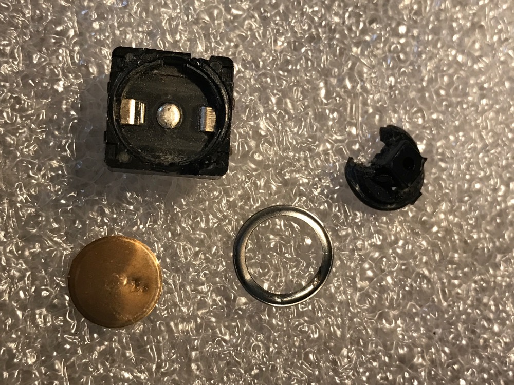

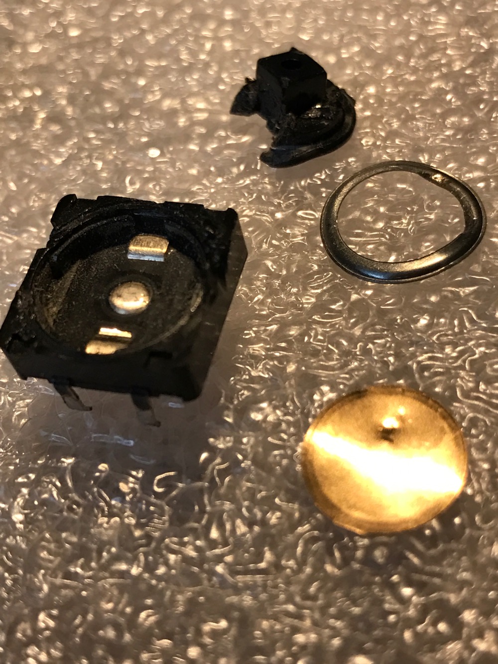

Rozebralem jeden mikroprzełączniki (cześć nierozbieralna) działa na zasadzie kapsla frugo :D
Metalowa membrana
