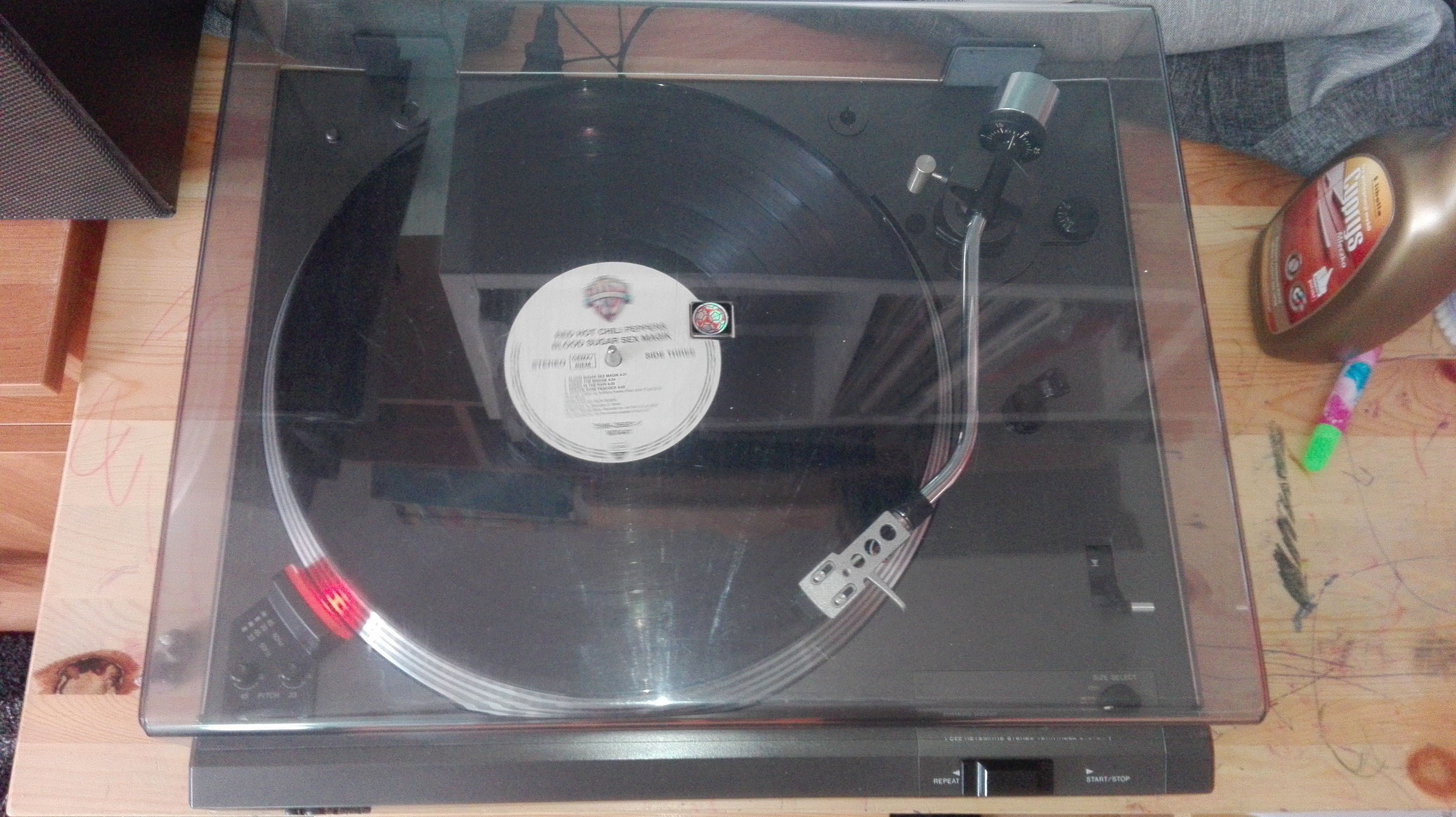

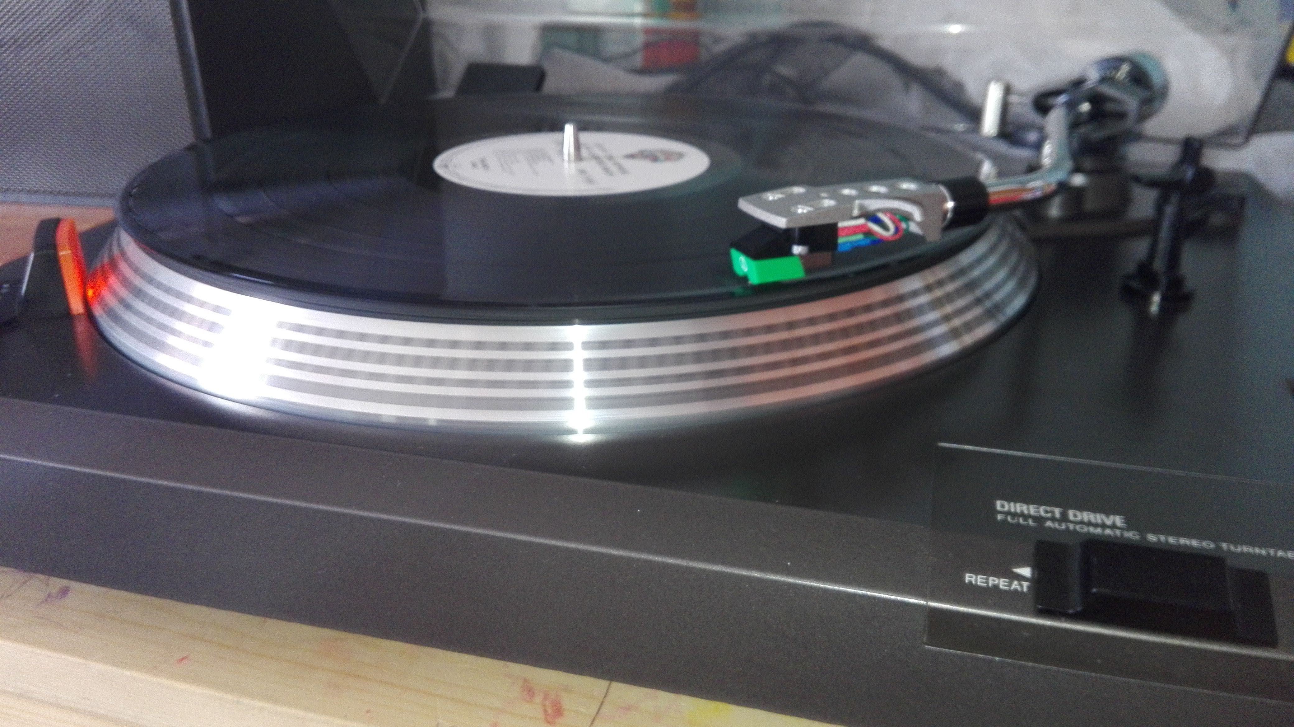

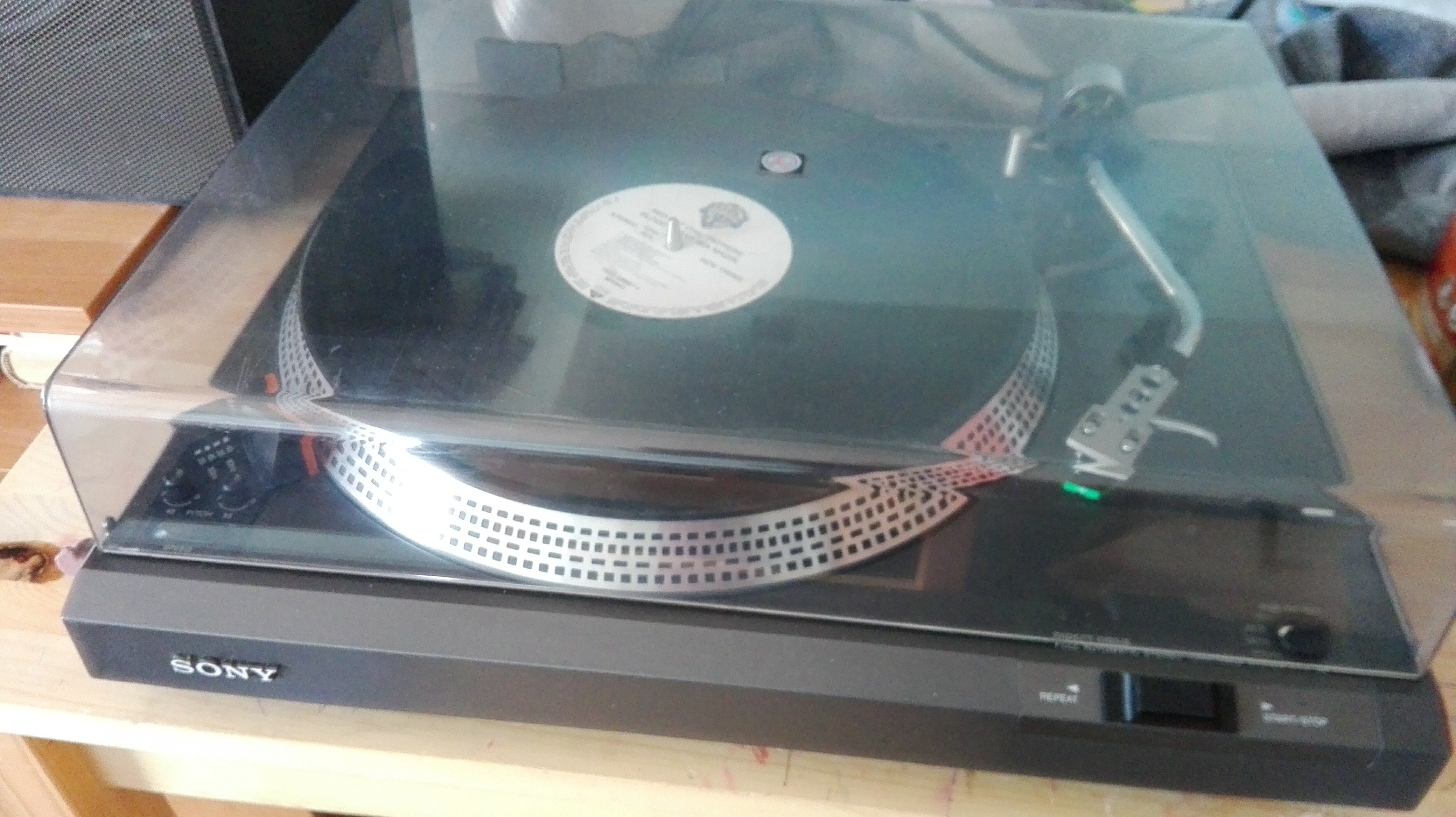

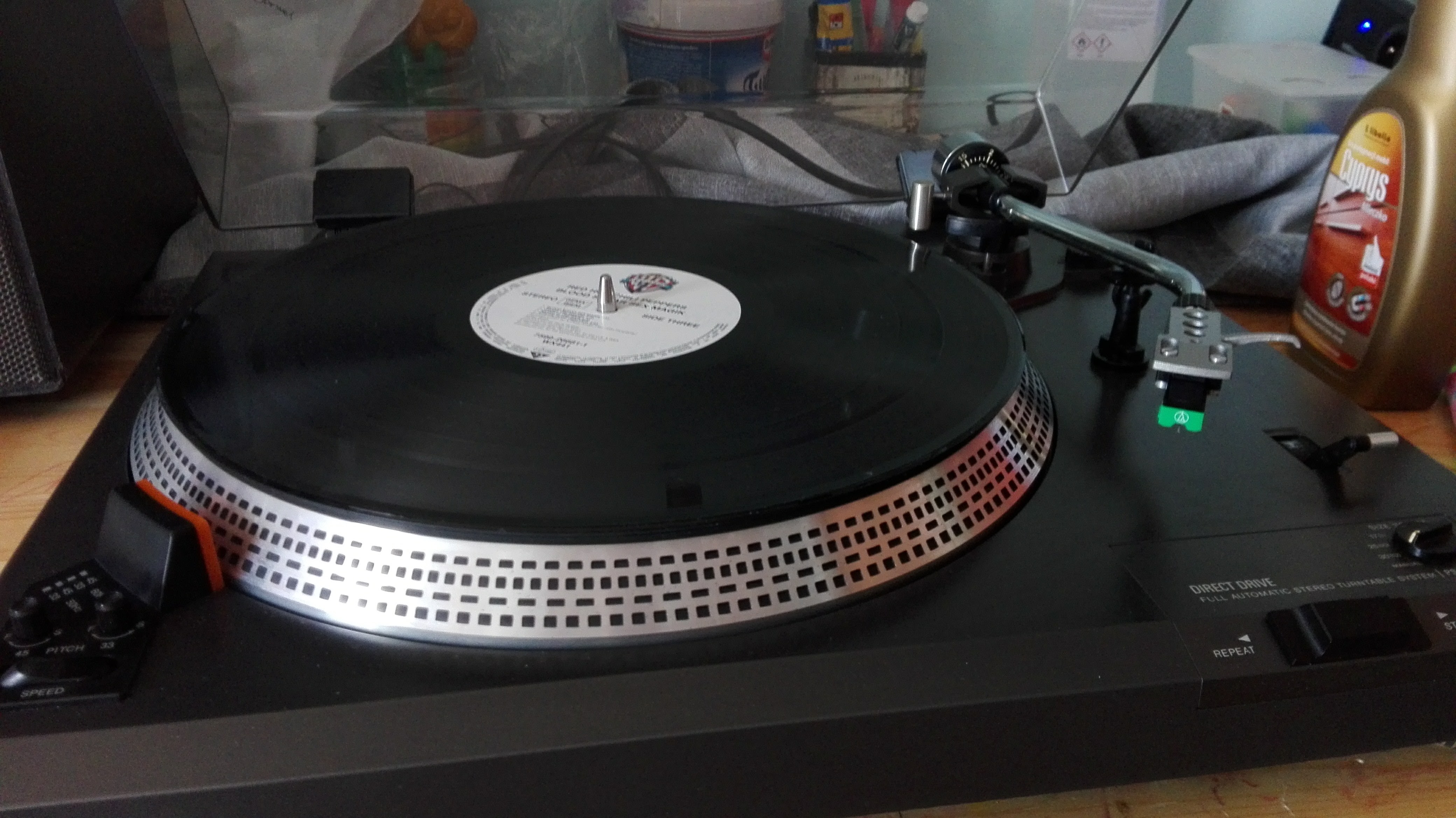

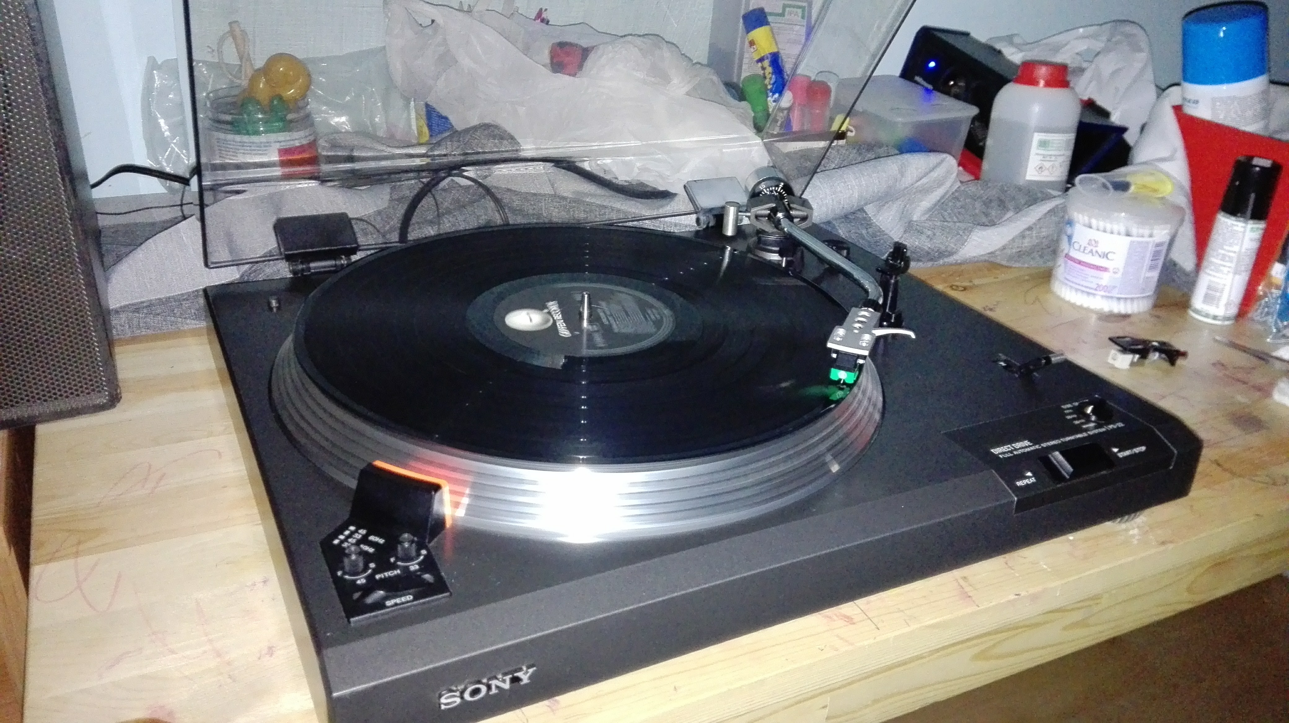

Kilka zdjęć po zakończeniu prac:
Dostał przede wszystkim gruntowne czyszczenie / mycie / odkurzanie / usuwanie starych smarów.
Następnie smarowanie tam gdzie trzeba.
Do tego podklejenie w trzech miejscach gdzie uszkodzone były wsporniki na nóżkę oraz miejsce montażu transformatora.
Czyszczenie potencjometrów szybkości.
Regulacja ramienia - rzeczywiście dało się ustawić azymut tą śrubką pod nakrętką mocującą headshell, ale głupi wykręciłem ją całkowicie i wkręcenie jej na swoje miejsce bez demontażu ramienia było... ekhm, irytujące. Ale jest ok.
Obroty mimo wszystko trochę lubią się ruszyć. Czasem gra przez dwie godziny na sztywno, a czasem idą (zazwyczaj do góry po 30 minutach)
Chyba trzeba jeszcze przemyć potencjometry (wydaje mi się, że ich działanie jest jakby opóźnione, co może być przyczyną problemu) i ewentualnie spróbować regulacji śrubą od speed na spodzie. Mam nadzieję, że nie jest walnięty czujnik magnetyczny talerza.
Co jeszcze - pokrywa do polerki, ale nie jest źle po umyciu, zawiasy całe. Z problemów estetycznych jedynie delikatne pęknięcie lakieru na obudowie za talerzem po lewej stronie. Praktycznie niewidoczne. Nieźle jak na "wystawkę" ;)
Na razie tyle. Zobaczymy co powie X4 jak przyjdzie, ale tam już widzę, że będzie twardszy orzech do zgryzienia.
EDIT:
Zapomniałem - smaru w windzie nie ruszałem. Jak dla mnie działa perfekcyjnie, a czytałem wątki o tym i temat jest szeroki ;)
