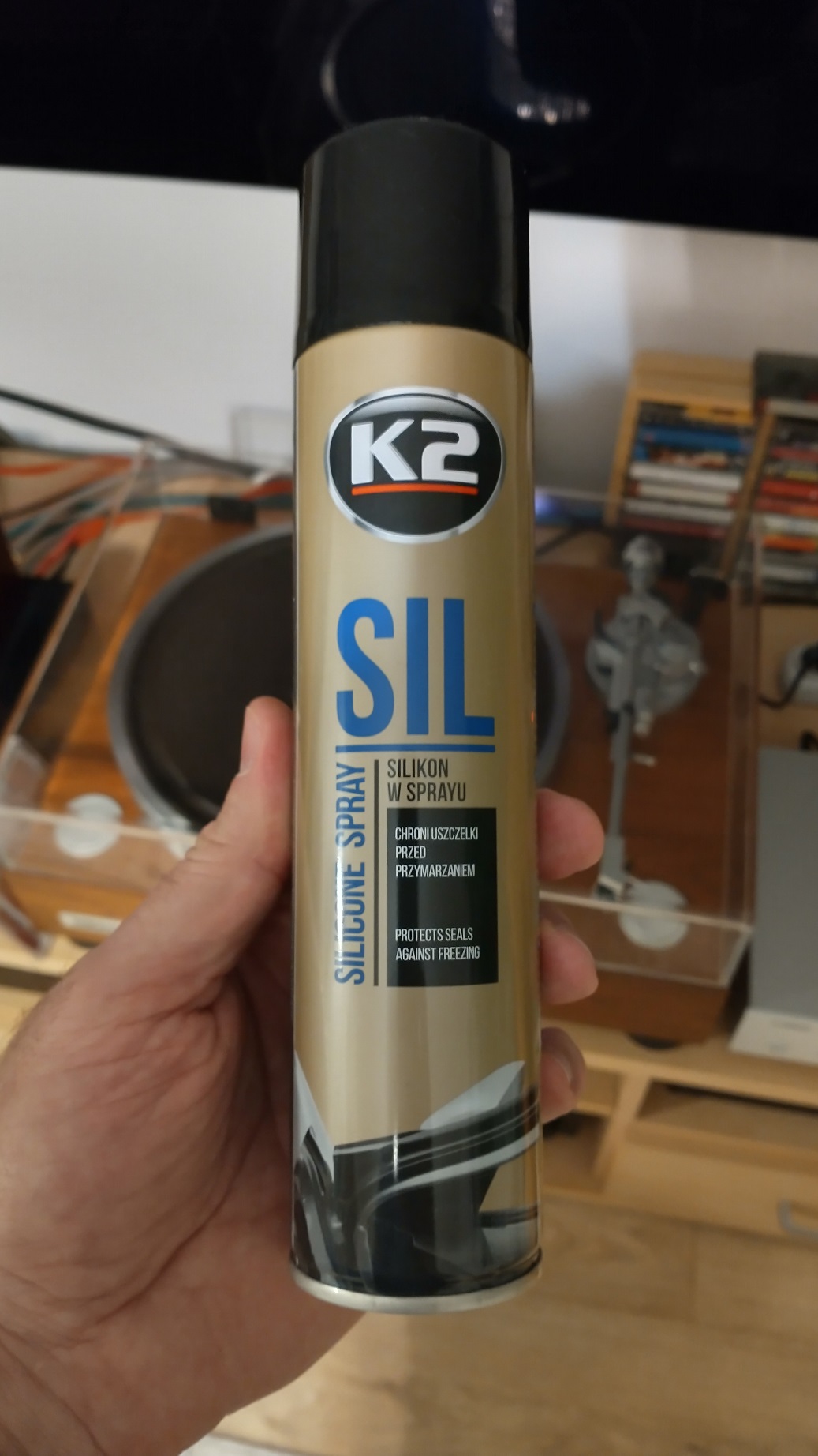

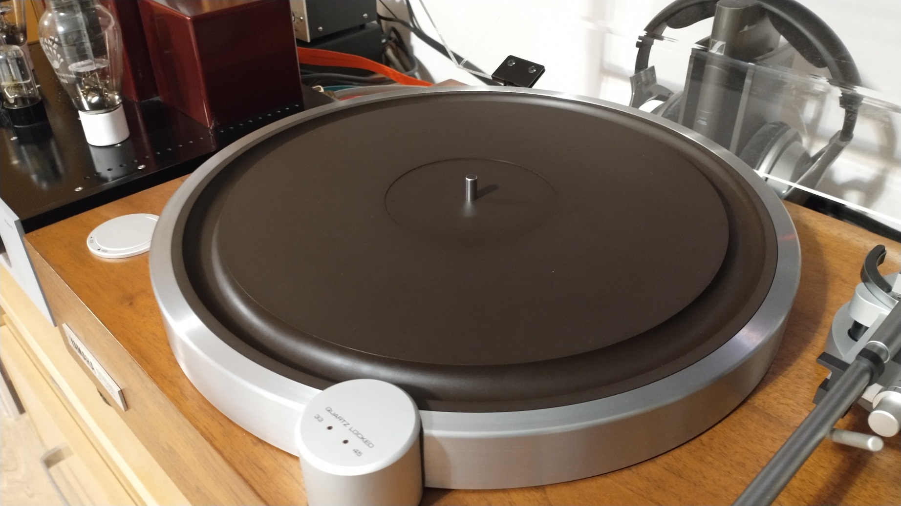

Następnego dnia po zadaniu pytania na Forum, poszedłem do sklepu motoryzacyjnego 50m od mojego mieszkania i za radą Pana właściciela, za 15 zł, kupiłem puszkę silikonu w spay'u. Napyliłem cienką warstwę, odczekałem ok. 2h i wytarłem, ale nie wszystko dokładnie. Pozostała taka lekko klejąca się powłoka. Pomyślałem, że nic z tego nie będzie i zostawiłem tak na 3 dni (nie było mnie w domu). Po powrocie wziąłem bawełnianą ścierkę, taką bardzo miękką i wszystko dokładnie wytarłem. Chciałem poszukać nowego specyfiku. Okazało się, że jest ok. Guma zrobiła się sucha, matowa, nic się nie klei. Przez te kilka dni nic się nie zmieniło. Wg mnie wygląda dobrze. Jeśli się coś zmieni dam znać.
W sumie to muszę czymś przetrzeć plintę, może skorzystam ze specyfiku babci marianoitaliano...?
Jeszcze raz dziękuję.
Pozdrawiam
Zbyszek
