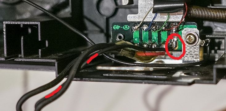

Skoro nie tylko PS-X60 to wrzucę z PS-333. Też postanowiłem pogrzebać, nie ukrywam, że po lekturze tego posta. :mrgreen:
Plan standardowy, czyli wymiana kabli RCA, tak bardziej dla spróbowania własnych możliwości.
Na co zwrócić uwagę, żeby nic nie spaprać?
Drugie pytanie jest takie, jak wyprowadzić przewód uziemienia, żeby był standardowo, na zewnątrz gramofonu, dalej do wzmacniacza. Ja mam tak jak widać puszczony wewnątrz i złapany w dwu miejscach, m.in do podstawy? silnika.
W środku czyściutko, wszystko Made in Japan, porządne, a przecież to jeden z tańszych modeli.
Generalnie to fajne te Soniaki, może kiedyś doczekają się osobnego działu na forum? :geek: :)

Laimbeer pisze: jak wyprowadzić przewód uziemienia
Masz wyprowadzony. Zaznaczyłem na czerwono. Odcinasz wtyczki RCA na końcu kabla. Rozdzielasz. Zakładasz nowe wtyczki i widełki uziemienia. Otwierasz piwo :mrgreen:

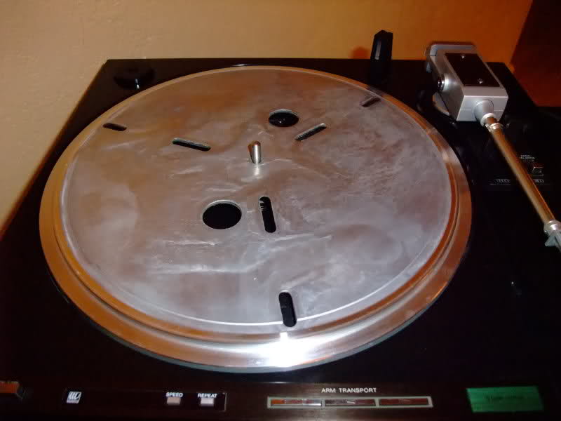

A tak się podepnę jeszcze , może ktoś wie - jak zdjąć talerz ? ciągnę za ośkę i nic. Jak narazie bardziej inwazyjnych metod nie próbowałem.

mcemsi pisze: jak zdjąć talerz ?
SiłOM-nie-godnościOM go wyrywasz :D
Jak zapieczony to podłuż koc po niego unieś za talerz na parę mm i poproś kogoś aby delikatnie gumowym młotkiem walnął w szpindel ...

Ujuj... rzeczywiście ostro trzeba. Chwycić dobrze za talerzyk w x600 nie jest tak wygodnie jak w x60 ale będę próbować.

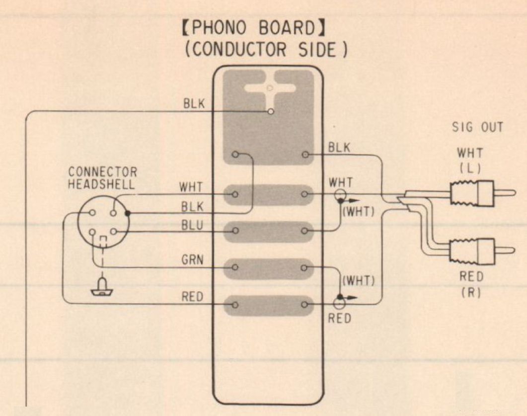

Dodam tylko kawałem schematu do PS-333 z serwisówki aby nie było wątpliwości :
U Ciebie z płytki ten cienki czarny idzie uziemiać ramię, gruby wyprowadzany jest na zewnątrz razem z czerwonym sygnałowym na RCA a połączenie z masą gramiaka masz przez tą śrubę płytki i kabelek przymocowany do podkładki ... 8-)
Jeśli byś się upierał na wymianę kabli to musiałyby być nie tak grube jak moje bo nie przejdą przez szykanę. No chyba, że chciałbyś powiększać otwory. Trochę bez sensu ... :think:

mcemsi pisze: Chwycić dobrze za talerzyk w x600 nie jest tak wygodnie jak w x60
Czyżby nie miał dwóch wieeelgachnych otworów na palce pod gumą? :mrgreen:
Ktoś je ukradł? :roll:
Okręć talerzem aby odsłonić miejsce na paluchy ...
Jak nie jest zapieczony to ciągnąc wskazującymi palcami za talerz wciskasz kciukami szpindel ...
Hmmm nie wiem czy opisałem obrazowo :think:
Tylko przemyśl dobrze jak potem zakładasz gumę aby sobie igły nie złamać ... :laughing-rolling:

Np. w X65 a i być może w X600 gumę możesz założyć na dwa sposoby. Dobry lub przekręconą o 180 stopni. W tym drugim przypadku nie zadziała rozpoznanie wielkości i obecności płyty co się może niefajnie skończyć jak dasz START bez płyty ... :roll:

Ale tak - jest to samo - mata x600 tez nie jest symetryczna ale uważam na to aby dziury przez gumkę były widoczne.
PS . Talerz po mocnym pociągnięciu wyjąłem znajdując pod nim biedronkę i ze 2 komary. Oczywiście skamieliny już.

Regsoft pisze:
Postanowiłem, że dam sobie spokój z przerabianiem i wymianą kabli. Gdyby to była prosta wymiana 1:1, bez kombinowania, to jeszcze.
Na razie pozostanie tak jak wyszło z fabryki, co potwierdzają schematy ;)
