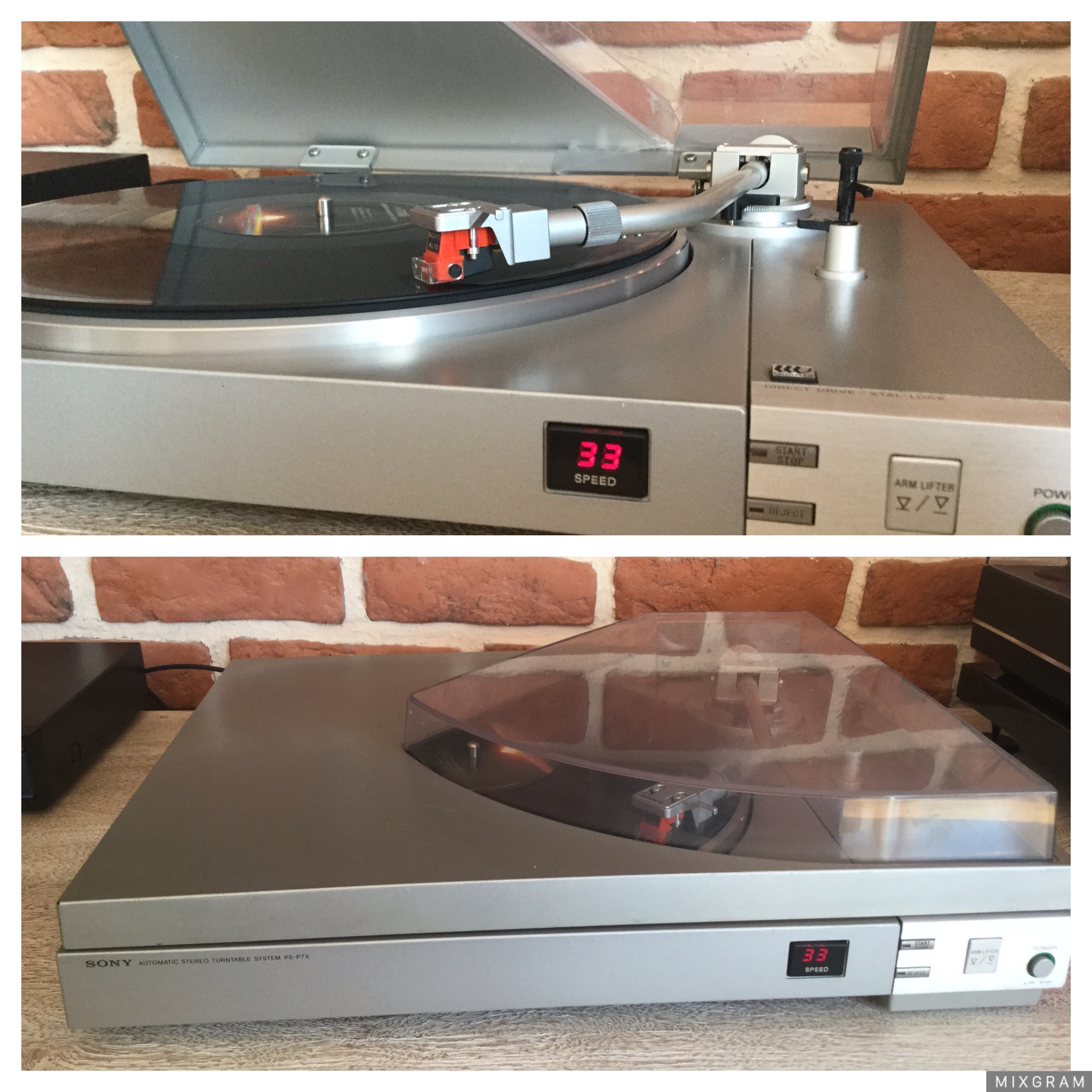

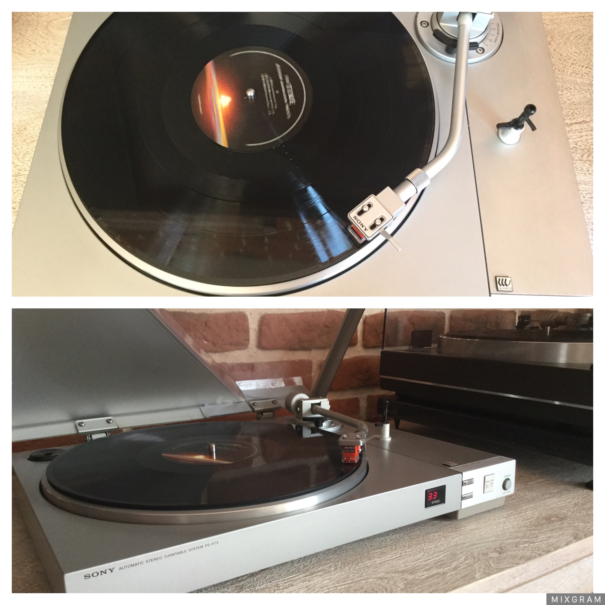

Doszedł i mój.
Mieliście rację. Mały ale ciężki sukinsyn :)
Super wygląda z tą futurystyczną pokrywką.
Wszystko działa idealnie. Mechanicznie ten gramofon jest niesłyszalny. Ma też mechanizm odcinania sygnału wkładki przy podnoszeniu ramienia. Fajne.
Będzie moim drugim gramiakiem w systemie bo już mi się podoba :)
W końcu mając możliwość podłączenia do pre czterech gramofonów wstyd nie podłączyć przynajmniej dwu ;)
Pytania:
- przybył z oryginalną wkładką xl-15 która zniekształca wysokie tony, jakby syf był na igle, to oznacza że igła do wymiany, czy warto wymieniać ? Mam jeszcze xl-30 która gra fajnie, czy xl15 uznawana jest za lepsza ? powiesilem na nim teraz vl-30g i gra bardzo sympatycznie jak na tak budżetową wkładkę. W kolejce testy wkładek mc :)
- ramię opada zbyt szybko jak na mój gust, to się gdzieś reguluje ? Jakiś tutorial ?
- jest do niego extra weight ? Czy ten nasz dragantowy będzie pasował myślicie?
- czy przyciski start i reject powinny świecić?

Myszor pisze: - przybył z oryginalną wkładką xl-15 która zniekształca wysokie tony, jakby syf był na igle, to oznacza że igła do wymiany, czy warto wymieniać ?
W moim X60 mam właśnie XL15 z igłą ND25e od Thakkera. Koszt to jakieś 120zł, a gra bardzo fajnie.
Myszor pisze: ramię opada zbyt szybko jak na mój gust, to się gdzieś reguluje ? Jakiś tutorial ?
Nie doszedłem do tego jeszcze. Może Reg coś podpowie.
Myszor pisze: - jest do niego extra weight ? Czy ten nasz dragantowy będzie pasował myślicie?
Nie, "dragantowy" w obecnej formie do niego nie pasuje i z tego co patrzyłem do instrukcji (pobieżnie) nie było EW.
Myszor pisze: - czy przyciski start i reject powinny świecić?
Tak, powinny świecić. Na razie tylko to u mnie działa :D
Robi wrażenie na początku. Bardzo niski, ciężki i pozornie bardzo prosty. Jeśli zostawię go u siebie, będę musiał dorobić pokrywę...
