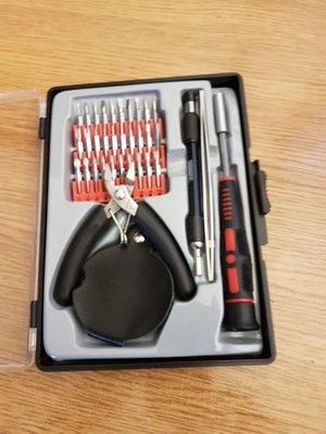

W markecie budowlanym kupiłem coś takiego :
Są imbusy 4 / 3 / 2.5 / 2 / 1.5 / 1.3 / 1.1 / 0.9 / 0.7 mm...
kukiz 30
Posty: 2181
Lokalizacja: dolnośląskie
Re: Sony PS T33 Wymiana smaru w windzie
#25
Post autor: kukiz 30 »
Regsoft pisze: ↑
07 kwie 2018, 15:09
Fajny zestaw majsterkowicza :whistle:
To będę musiał wybrać się do swojego województwa. Bo u mnie tylko żyletki. :lol:

Sam miałem ten problem, bo kończyły mi się właśnie na 1,5. Kupiłem drugi komplet, spiłowałem i poszło. Trzeba mieć też 1.5, więc przydają się dwa, ewentualnie dłuższa strona na 1,3 a krótka zostaje w spokoju.

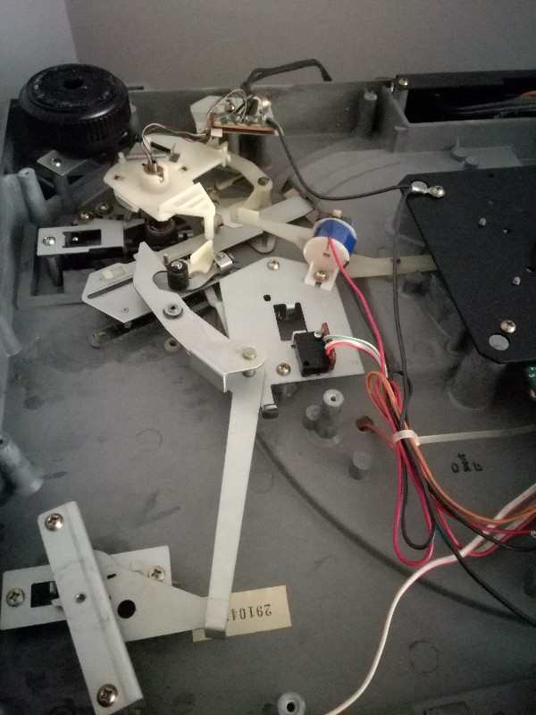

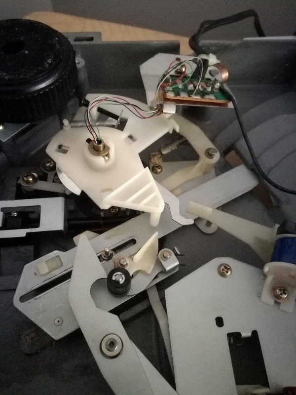

Dobra wszystko nasmarowane. Ale mam kłopot. Po skręcenie okazało się że jest kłopot z ustawieniem tych przekładni. Bo po złożeniu nie mogłem załączyć. Zrobiłem mały błąd bo nie sprawdziłem w jakim położeniu jest ten mechanizm. Cała ta przekładnia. Siedzę od 2 godzin i nie mam pomysłu. :evil:
Macie jakieś wskazówki to pomóżcie.
#29
kukiz 30 pisze: ↑
09 kwie 2018, 18:44
Nie do końca rozumiem. Przecież zrobiłeś zdjęcia przed rozłożeniem :think:
Jaki masz objaw? Co nie działa?
Pokręciłeś talerzem i nie ustawiają się na odpowiednich miejscach?

:mrgreen: Jestem tu padną słowa niecenzuralne. Działa. Jeszcze zostało parę szczegółów do ustawienia. Tak na szybko mój błąd. Dobrze ze posłużylem się starym zdjęciem. Winda opada jak Gagarin na orbicie :lol:
